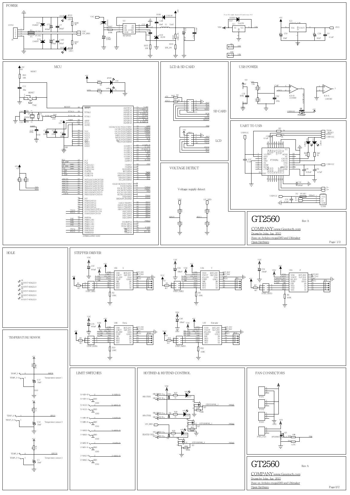

Bonsoir non aucune modif du firmware après la connexion du capteur , au départ j'avais câblé la sortie de la sonde à un relais 12v  qui commutait les 2 pins du Zmin exactement comme le fin de course mécanique ; mais ça ne donnait pas satisfaction j'ai don câblé en direct après diviseur de tension sur le contact Zmin et c'est là que j'ai du faire un loupé car depuis je n'ai plus de sécurité , pour le M119 je ne peux plus du moins tel que car j'ai commencé à démonter la carte
Je n'ai pas ton modèle de carte. Je te joints le plan que j'ai trouvé (tu l'as déjà surement).
En regardant les fichiers de configuration (que je ne connais pas 🤪) tu peux peut-être réaffecter une sortie ZMax sur Zmin. A voir.

super merci pour le schéma , je l'avais vu passer mais pas téléchargé , oui c'est bien l'idée  : réaffecter le le détecteur capacitif sur un autre pin genre Zmax ça doit être possible dans le marlin j'avais vu une ligne qui disait de faire attention en réorientant le Zmin sur un autre pin car ça pouvait faire des dégâts , faut que je retrouve ce passage
je pense avoir flingué une entrée car j'ai suivi un schéma bêtement sans refaire le calcul  avec une R de 10K et une autre  de 47k  du coup ça faisait >9V sur l'entrée prévue pour 5...ça m'apprendra !!

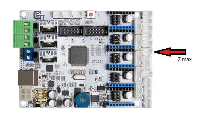

On est d'accord que le connecteur Zmax est ici:

comme je l'ai dit plus haut c'est une ébauche pour me sortir du problème , oui le connecteur est bien le dernier de la rangée après Z  min pour la modif je l'ai faite à l'instant dans pins_GT2560_REV_A.h ça parait bon je suis open en zmin avec le connecteur sur zmax si je pousse le fin de course je passe bien triggered j'ai testé en local avec le bouton ça monte bien et ça redescend bien par contre pas en dessous de zéro fin de course open ??? est ce normal
