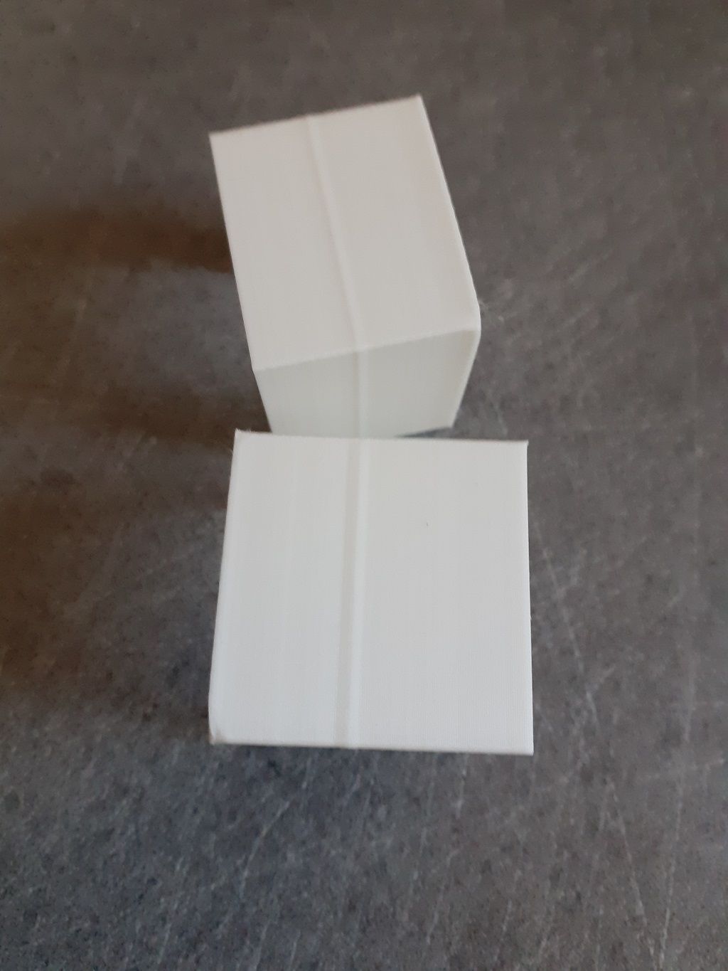

bob2861 Posté(e) Février 16, 2021 Posté(e) Février 16, 2021 Bonjour à tous, Je débute dans l'impression 3D avec une Ender 3 V2. Suite aux conseils vus sur les vidéos, j'ai changé les ressorts du plateau et l'extrudeur pour une version en métal. J'ai calibré les Esteps et le débit. J'ai imprime des cubes d'essai de 30mm de coté sans fonds et sans "infill" et je vois systematiquement un petit bourrelet autour comme sur la photo. C'est toujours à la même hauteur, d'environ un centimetre, donc je me demande si ça vient de la vis Z. Quelqu'un a une idée d'ou vient le problème? Merci d'avance
Idealnight Posté(e) Février 16, 2021 Posté(e) Février 16, 2021 (modifié) Vérifies tes excentriques qui gèrent l'axe Z (retires la tige, fais coulisser il ne doit y avoir aucun accroc faut que se soit fluide), bague laiton pas trop serrée pour laisser du jeu à la tige et un tuto conseil pour le coupleur. As tu contrôlé le parallélisme de l'axe X par rapport à la structure de l'imprimante (voir tuto plus bas montage) Sinon tu as du warping dans les coins faut le corriger Modifié (le) Février 16, 2021 par Idealnight

bob2861 Posté(e) Février 16, 2021 Auteur Posté(e) Février 16, 2021 J'ai suivi les conseils et effectivement les galets étaient trop serrés. J'ai recalibré le flow rate et ça va beaucoup mieux. J'ai juste une question concernant les temperatures. La temperature de la buse est réglé à 200 mais j'ai remarque que pendant l'impression elle varie entre 198 et 202. Est-ce normal? Je pense que la régulation aurait du mal à faire mieux mais je pose la question quand même. Merci d'avance
Idealnight Posté(e) Février 16, 2021 Posté(e) Février 16, 2021 Fais un PID de ta buse. Il faut une chaussette silicone sur la tête pour protéger le corps de chauffe.
