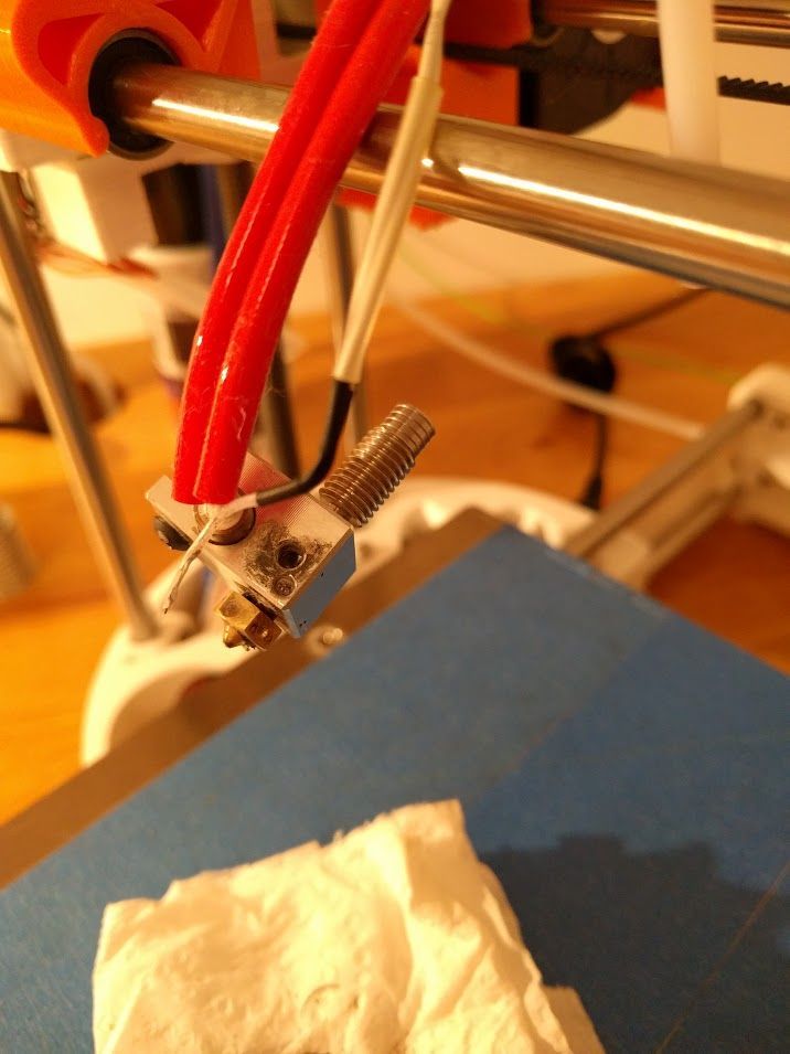

J'ai enfin pris le temps de ranger tous les cables de mon imprimante hier soir (apès 6 mois d'utilisation). Suite à la manipulation, la thermistance m'a laché (elle était déjà abîmé lors de la livraison), un fil était coupé au niveau de la vis. L'autre a cédé en voulant sortir la thermistance de la tête... Résultat une imprimante HS avec une thermistance coincée dans sa tête de chauffe.
Bref la galère... En plus j'ai 150 pièce à imprimer pour mon mariage début août...

1) Pensez-vous que je puisse remplacer UNIQUEMENT la thermistance en perçant sur la thermistance actuelle ?

Oui percer puis remettre une nouvelle thermistance avec de la pâte thermique (vécu)
à l'origine la thermistance est collée avec un ciment / colle réfractaire
Appelle Dagoma pour qu'ils t'en envoient une en chronopost

Pour le perçage, tu crois que je peux percer sur l'actuelle pour en mettre une autre à la place ? Vu que c'est du verre, j'ai un peu peur du résultat... Sinon je peux percer juste à coté un nouveau trou et oublier l'actuel, non ?
Si y-a une colle réfractaire, normalement au perçage tu ne devrais pas avoir de Pb.
Ou alors, je ne connais pas trop la dagoma, mais si tu remplace le bloc de chauffe, c'est pas mieux que de faire un autre trous ?

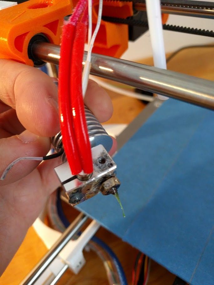

Il semble bien que la thermistance soit scellée dans le bloc de chauffe, je n'ai pas réussi à la décrocher :'(

Bon bah j'ai bien reçu une thermistance dans le cadre de la garantie de la part de Dagoma mais depuis jeudi, pas de réponse à "mais je peux pas sortir l'ancienne thermistance, on fait quoi ?"...

Moi, à ta place je percerais "gentiment" ton ancienne thermistance a petit coup de Dremel je suis à peu près sure que ça peut le faire sans rien esquinter.
Je n'utilise plus la tête d'origine. J'ai monté une thermistance sur ma nouvelle tête avec de la pâte thermique et depuis c'est impec.
Si tu veux je peux essayer de virer la thermistance d'origine sur le corps de chauffe d'origine à coup de Dremel pour voir comment ça se passe mais je ne vois pas pourquoi ça ne le ferai pas.

on fait tous ça pour viré les thermistance hs, si tu fait attention ça ira tout seul. Baisse la vitesse je l'ai fait avec une perceuse à colonne à 500 tours minute, sans soucis.
Philippe
J'ai essayé avec un petit forêt métal à 3 francs 6 sous ça ripe un peu mais ça la fait.
De toute manière je ne vois pas 36 solutions t'essaye et si ne va pas tu peux par exemple prendre un clone chinois de la tête et tu récupérera juste le corps de chauffe dessus.

Bon j'ai pas eu le temps hier soir de bricoler... Mais je viens d'apprendre que Dagoma m'envoyait la pièce complète ! \o/

Je rebondis sur le poste j'ai eu le même problème il y a quelques jours et après avoir galéré franchement ça ne sert pas à grand chose d'essayer de réparer et ça risque au final de mal imprimer ensuite.
Le problème est que le bloc alu est plus mou que la thermistance qui est coincé dedans du coup très compliqué d'essayer de percer proprement, sans compter que si le matos a déjà quelques heures de vol il y a des chances que tout soit "imbibé" de pla solidifié nécessitant de chauffer à chaque démontage.
