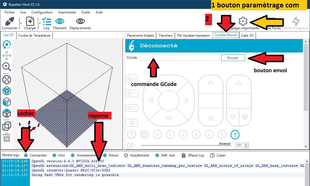

remibora Posté(e) Février 24, 2021 Posté(e) Février 24, 2021 (modifié) Salut @Myrmidou, En plus de la question de @Idealnight, j'ajoute que dans le gestionnaire de périphériques, le choix de la vitesse n'est pas important, tu peux laisser 9600. Par contre le n° du port doit être différent de 1 dans Pronterface. Si tu n'as que lui, c'est que Windows ne reconnait pas l'imprimante (problème de driver -> voir dans l'onglet Pilote du gestionnaire de périphériques -> Ports (Com et LPT)...) . Sinon, il me semble que l'imprimante doit être allumée pour établir la liaison, en tout cas, c'est comme ça sur ma U20. Assure-toi également qu'aucun logiciel communiquant avec l'imprimante soit ouvert, comme un logiciel de tranchage (slicer = cura,...) EDIT: tu peux tenter ta chance avec repetier-host... Attention, tu devrais créer un nouveau message quand tu réponds à une question. Ainsi on reçoit la notification. Sinon, on attend la réponse indéfiniment si on a pas la curiosité de remonter le fil de la discussion... Repetier est dispo ici et voici en gros comment l'utiliser: Citation Modifié (le) Février 24, 2021 par remibora

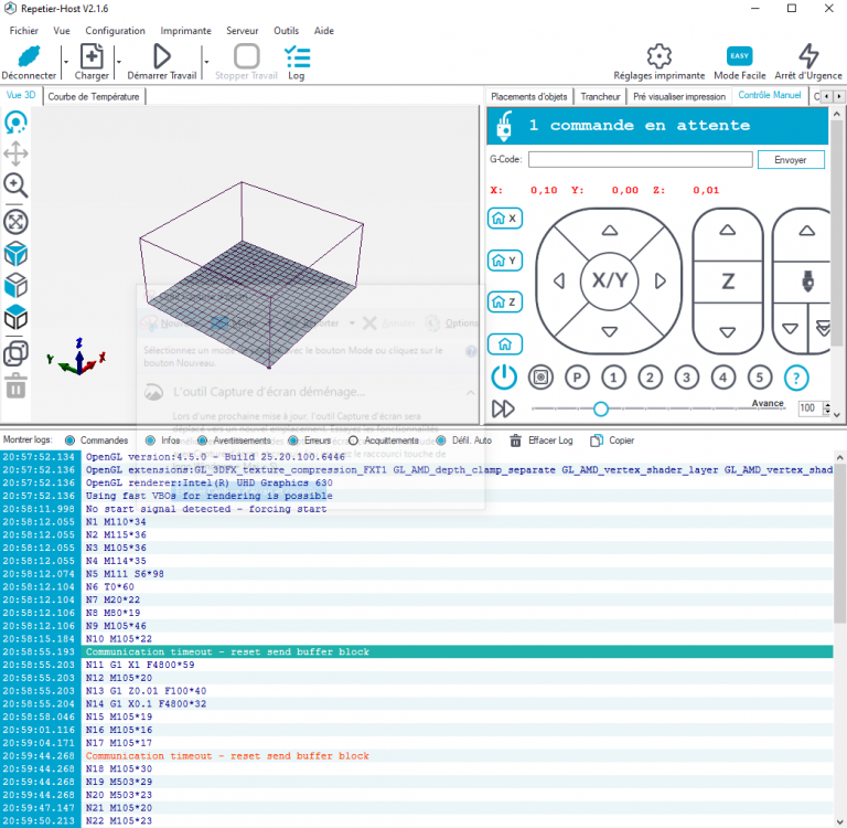

Myrmidou Posté(e) Février 24, 2021 Auteur Posté(e) Février 24, 2021 (modifié) J'ai installé Repetier, je suis allé dans les réglages pour mettre le bon port et la bonne vitesse, par contre entrer les commandes MXXX ne semblent rien provoquer mis à part que depuis, l'extrudeur qui allait tout seul au démarrage de la machine s'est arrêté et maintenant c'est l'axe Z qui fait des accoups de façon incontrôlable. Voici un screenshot de mon écran. Modifié (le) Février 24, 2021 par Myrmidou
remibora Posté(e) Février 24, 2021 Posté(e) Février 24, 2021 On va tout reprendre depuis le flash du bootloader standard au lieu du optiboot. Voici un tuto pour flasher le bootloader. Ensuite, tu flasheras ce firmware avec XLoader sans le module USBasp, directement avec le câble USB. XLoader est dispo ici. Tu remplis toutes les cases (fichier = mon firmware, port différent de COM1, vitesse 115200 ou 57600 si problème), tu choisis le "device" Mega(ATMEGA1280). plus d'infos ici
