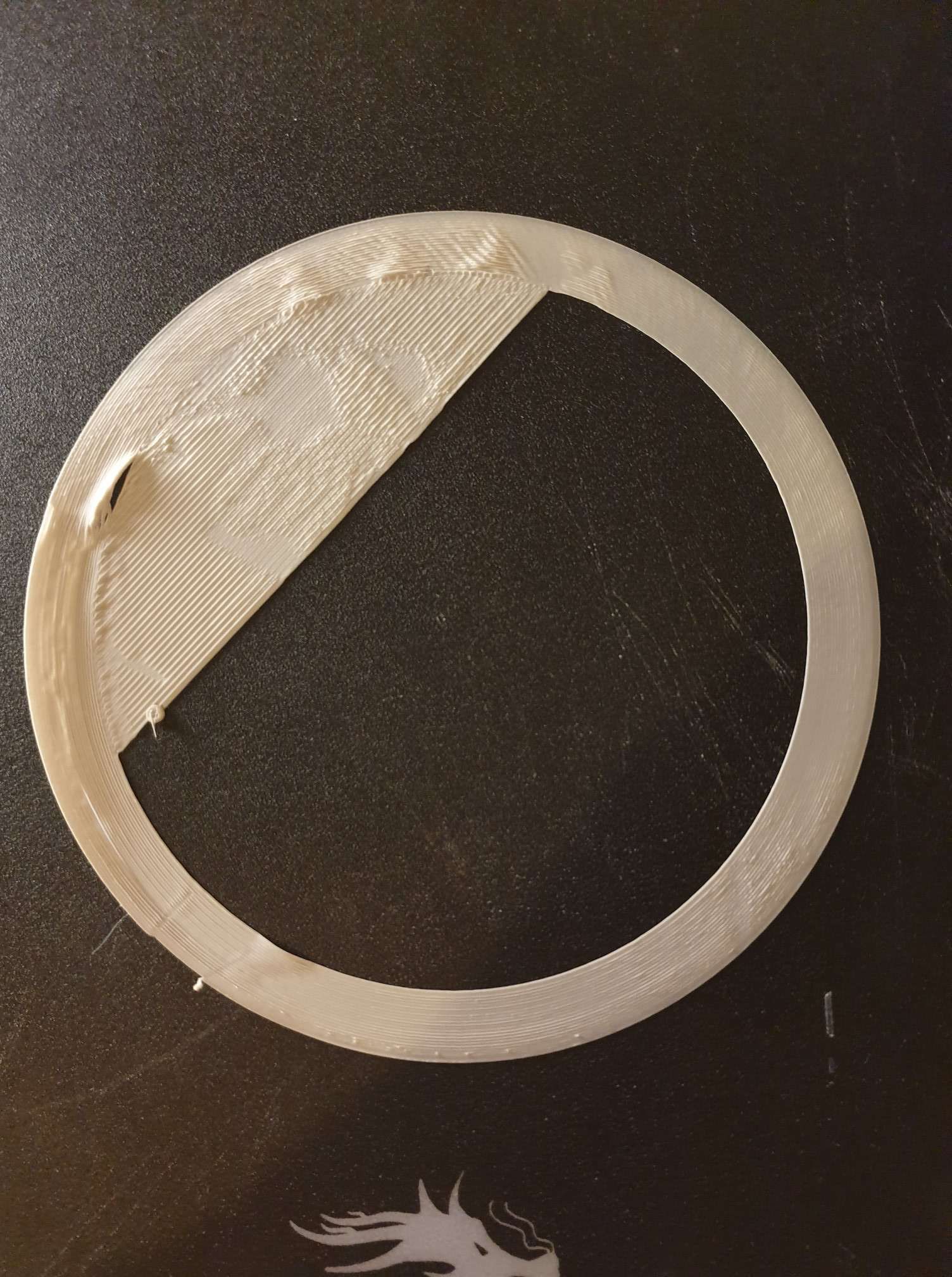

Myrmidou Posté(e) Février 25, 2021 Auteur Posté(e) Février 25, 2021 (modifié) Oh mon dieu ça marche! Je continue les tests via pronterface qui détecte la machine maintenant et je reviens. Edit: On est presque bon! J'ai installé le bltouch et l'autohome marche bien. Je suis allé faire le calibrage de l'axe Z avec ma feuille A4 où j'ai noté +0.1. Je suis allé dans Z Offset où j'ai vu -3.5. J'ai donc changé la valeur pour -3.4. Par contre, je ne trouve nulle part Store Settings, j'ai que "Restaurer defauts" qui remet bien évidemment le Z Offset à -3.5. Je suis allé sur cura, dans les paramètres de ma machine, et j'ai changé G28 en G28 G29. Ci-dessous les 3 premières lignes du Start G-Code: Citation ; Ender 3 Custom Start G-code G92 E0 ; Reset Extruder G28 G29; Home all axes J'ai ensuite créé un nouveau gcode et j'ai démarré l'impression. Au démarrage de l'impression, la buse fait l'autohome comme prévu mais ne fait pas le calibrage en 9 points comme j'ai pu le voir dans certaines vidéos. Aussi, le filament ne tient pas au plateau, comme avec un niveau pas effectué. Modifié (le) Février 25, 2021 par Myrmidou

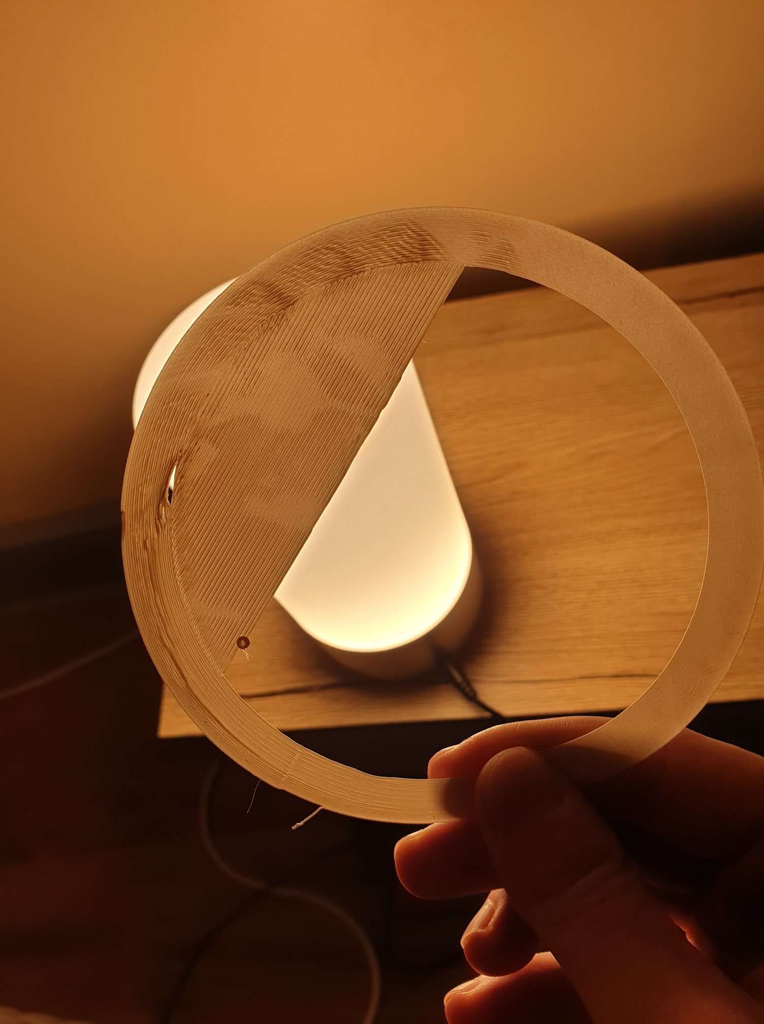

Myrmidou Posté(e) Février 28, 2021 Auteur Posté(e) Février 28, 2021 (modifié) Je viens d'essayer progisp qui me dit "programmer not found" et xloader qui me dit quelque chose à propos de mon port inaccessible. Pour l'instant je suis donc condamné à utiliser la console pour flasher mais ça me convient très bien. Je suis allé récupérer le firmware creality et maintenant au début de l'impression elle fait le 3x3 donc tout baigne... Enfin si seulement Sur ce test il y a un problème de nivellement très clairement visible sur toute la partie gauche. J'ai suivi comme la notice en faisant le Z avec la feuille et en additionnant ça au Z offset puis Save. Pendant l'impression d'une couche, je sens bien le Z qui bouge en fonction de la position de la buse sur le plateau donc ça me semblait bon... J'ai aussi remarqué que du filament coulait lors du palpage initial, ce qui me fait systématiquement une goutte durcie à enlever du plateau à chaque début d'impression. Edit: Le point en haut à droite est de ma faute, faut vraiment que j'apprenne à bouger le Z dans le bon sens Modifié (le) Février 28, 2021 par Myrmidou

remibora Posté(e) Février 28, 2021 Posté(e) Février 28, 2021 Salut @Myrmidou, Est-ce que tu as déterminé le Zoffset du BLtouch avec le plateau et la buse à température d'impression? Est-ce que tu pourrais fournir une photo zoomée de la couche initiale pour que l'on voit mieux si la couche est bien écrasée? peut-être faudrait-il corriger le Zoffset du BLtouch? Pour la goutte de filament, cela signifie que tu as du filament dans la buse à la fin de l'impression précédente. Perso, je rétracte d'au moins 10mm à la fin de l'impression (en réalité, j'enlève complètement le filament à la main) et j'attends que la température de la buse redescende à ~50°C avant d'éteindre l'imprimante. Après, c'est un peu inévitable qu'il y ait une petite coulure de filament à la chauffe de la buse...

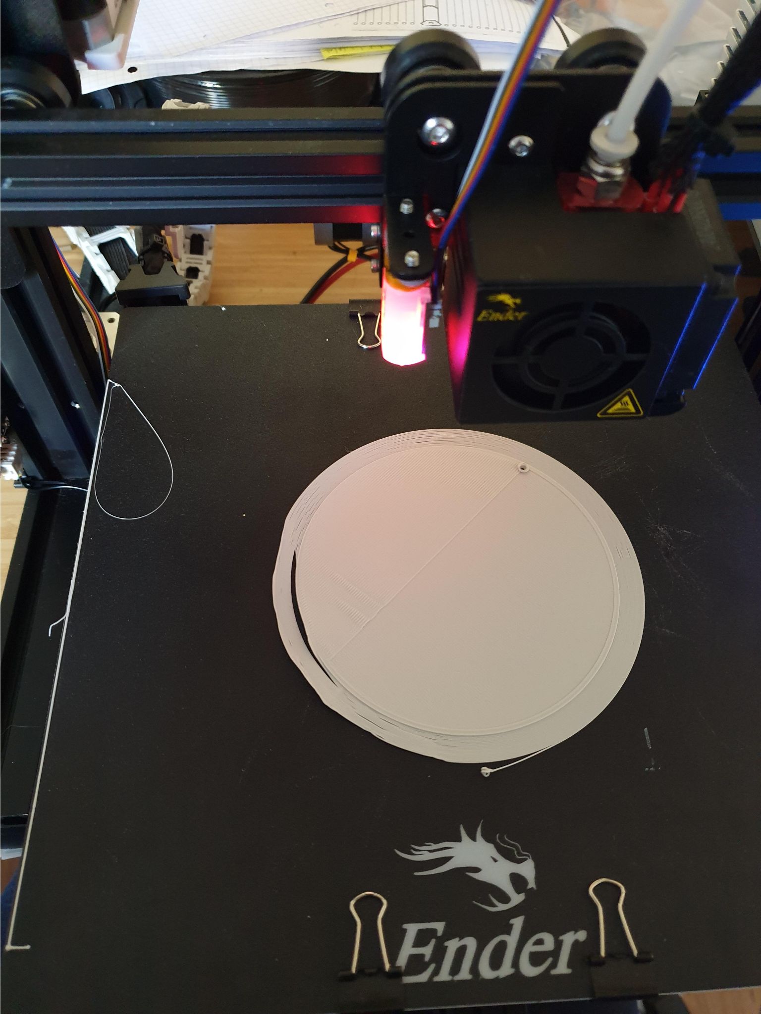

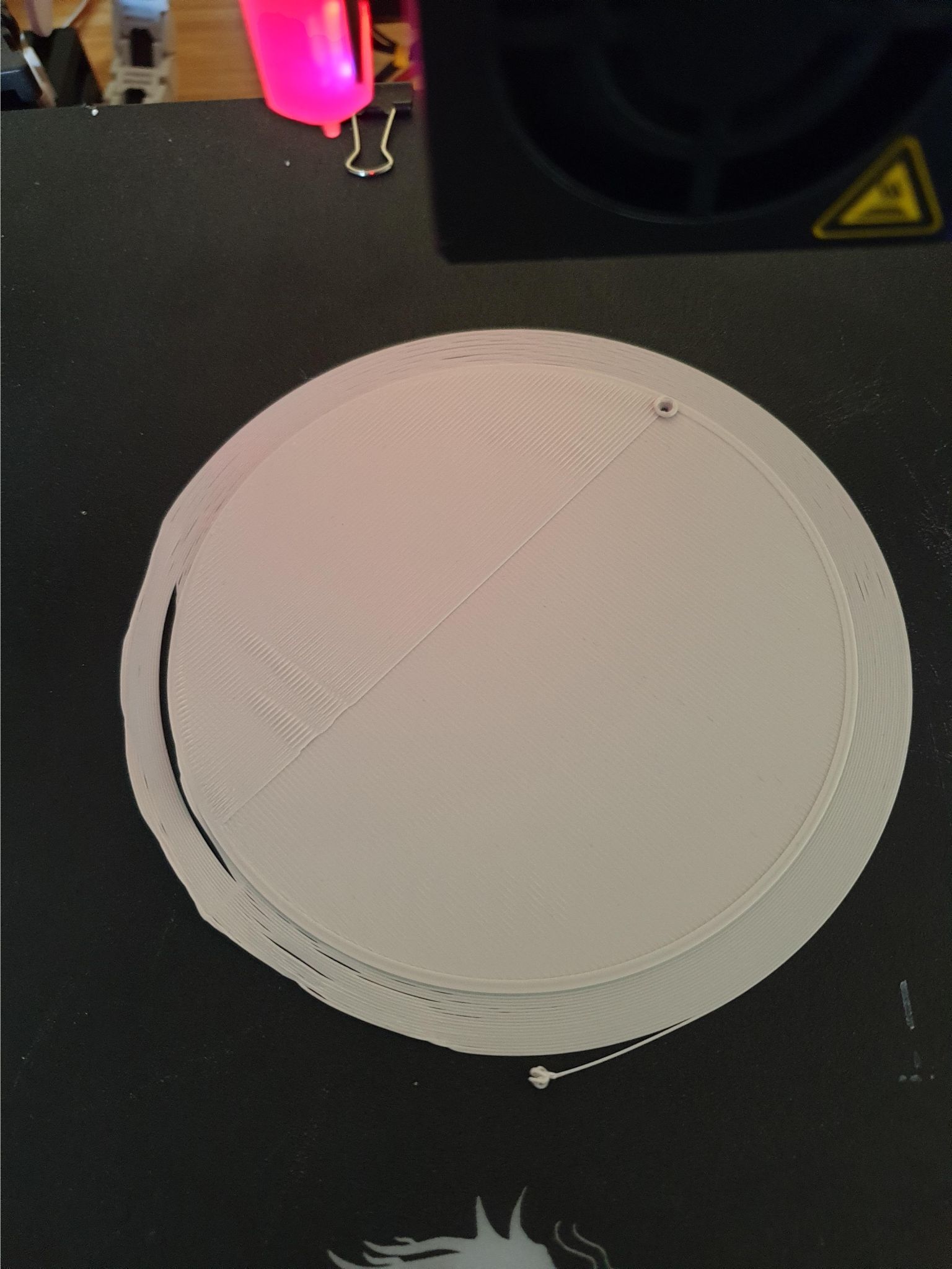

Myrmidou Posté(e) Février 28, 2021 Auteur Posté(e) Février 28, 2021 J'ai essayé de faire le niveau pendant une bonne heure mais rien à faire, voici ce que j'obtiens avant de devoir tout arrêter à cause du cri de douleur du bltouch qui se prend dans la partie décollée à gauche. Je fais toutes les mesures à froid.
remibora Posté(e) Février 28, 2021 Posté(e) Février 28, 2021 (modifié) Il y a 1 heure, Myrmidou a dit : Je fais toutes les mesures à froid. Grosse erreur! ta buse se dilate et l'offset du BLTouch n'est plus correct. Aller, même joueur recommence... En plus tu sembles être en sur-extrusion. Je ne me souviens plus si tu as calibré ton extrudeur? si oui, as-tu pensé à mettre à jour la valeur après flashage du firmware? Modifié (le) Février 28, 2021 par remibora
Idealnight Posté(e) Février 28, 2021 Posté(e) Février 28, 2021 Et de plus, pour que ton bltouch accroche la pièce avant la tête d'impression es-tu sur de bien l'avoir monté car c'est étrange quand même ?
Myrmidou Posté(e) Février 28, 2021 Auteur Posté(e) Février 28, 2021 @remibora Ok je vais donc faire ça! Pour ce qui est de l'extrudeur non je n'y ai absolument pas touché. Quelle manip y a-t-il à faire dessus? @Idealnight Il n'y a que le bltouch qui accroche tout simplement parce que la buse ne va jamais aussi loin. Si je mettais la buse au même endroit que le bltouch alors elle accrochait sans aucun doute!
