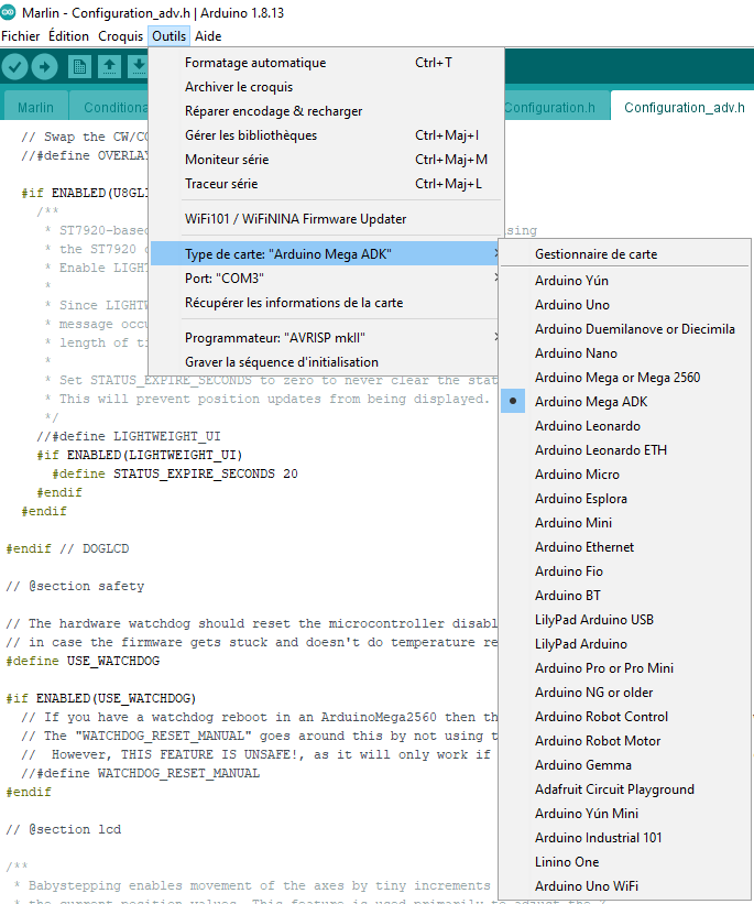

J'ai compilé Arduino pour l'installation d'un BLTouch, une fois fait, je le téléverse dans l'imprimante, et j'ai un message d'erreur: "Oops!  Make sure you have 'Arduino Mega' selected from the 'Tools -> Boards' menu."
Quand je demande les informations sur la carte, j'ai ce message:
BN: Carte inconnue
VID: 1A86
PID: 7523
SN: Envoyez un croquis pour l'obtenir
C'est la première fois que je l'utilise et je suis un peu perdu, si une bonne âme charitable veut bien me guider, d'avance je l'en remercie. 😉

Salut c'est re-moi 🤣,
D'après le message, tu n'as pas sélectionné la bonne carte dans le menu Outils->Type de carte->Arduino AVR board->arduino Mega or Mega 2560

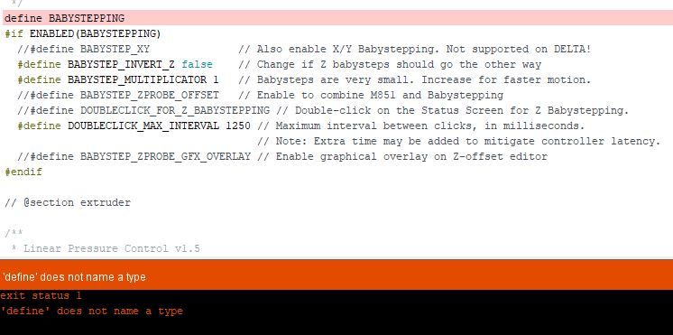

J'ai deux types de cartes:
Et j'ai toujours un message d'erreur.

il y a 11 minutes, lynyrd a dit :
c'est le grand ménage de printemps visiblement 🤣, tu as effacer le # de début de ligne!
#define ...

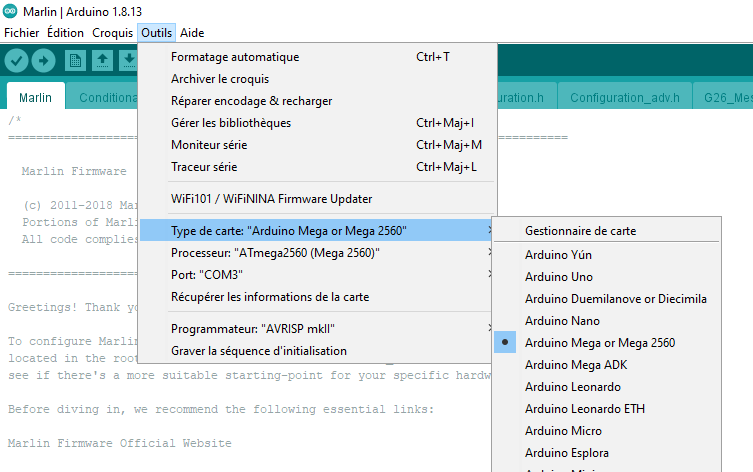

je recompile, ensuite je dois mettre soit arduino Mega ADK ou Mega 2560 ?
Je dirais Mega 2560. Par contre, je t'encourage très fortement à utiliser VSCode.

Je viens de recompiler, le téléversement c'est bien déroulé avec Arduino Mega 2560.
Je te remercie infiniment. 👍😉
