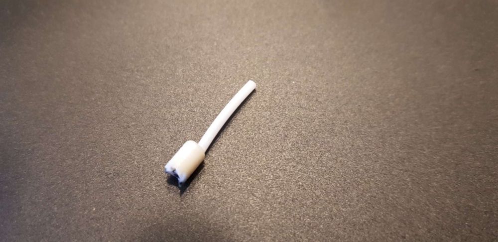

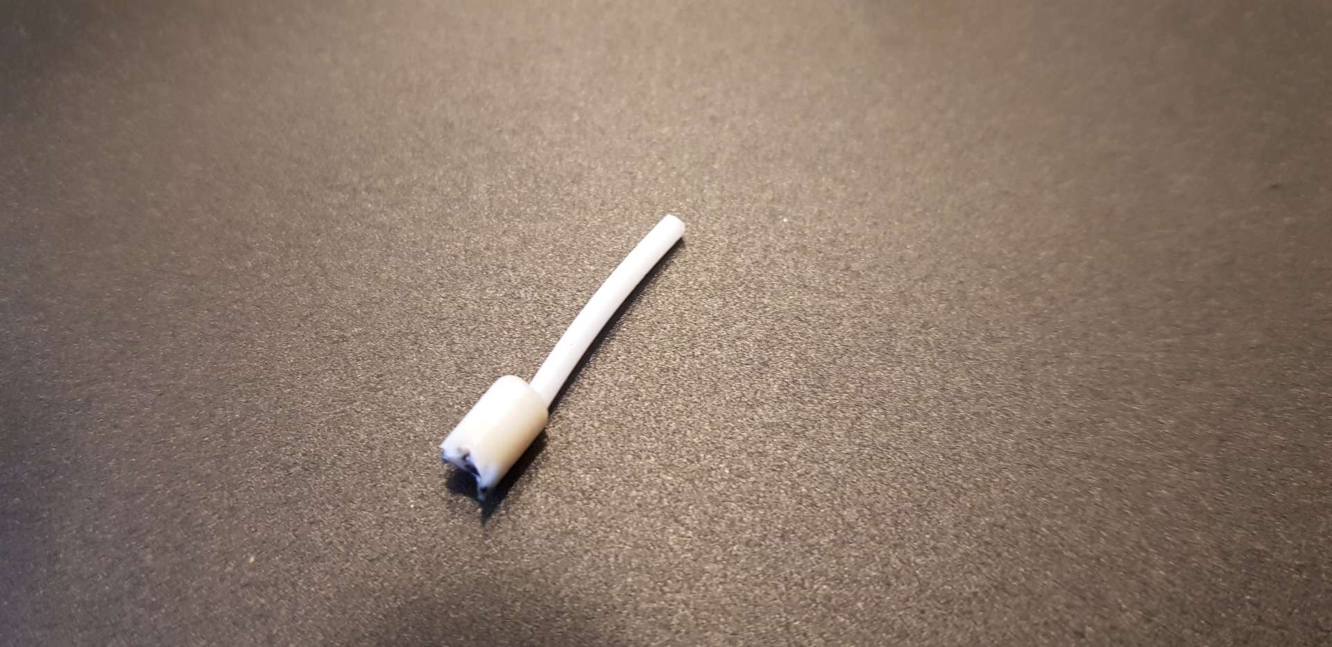

Le fil avec le quel j'avais fait ma première pièce était celui donné avec l'imprimante. Je l'ai laissé pendant la semaine et aujourd'hui je m'aperçois que le fil était cassé à l'entrée du moteur de l'extrudeur et que la buse était bouchée en tentant de le faire avancer. Rien ne coulait...
Pas de problème, je démonte le tube bowden et là le filament cassé à l'intérieur en mille morceaux. J'ai passé 1/2h à tout enlever. Une fois ça fait, je fait passer un nouveau filament que j'avais acheté sur aliexpress pour pousser le restant dans la buse en faisant fondre le tout en chauffant la buse à 250°C. Rien ne sortait !!!

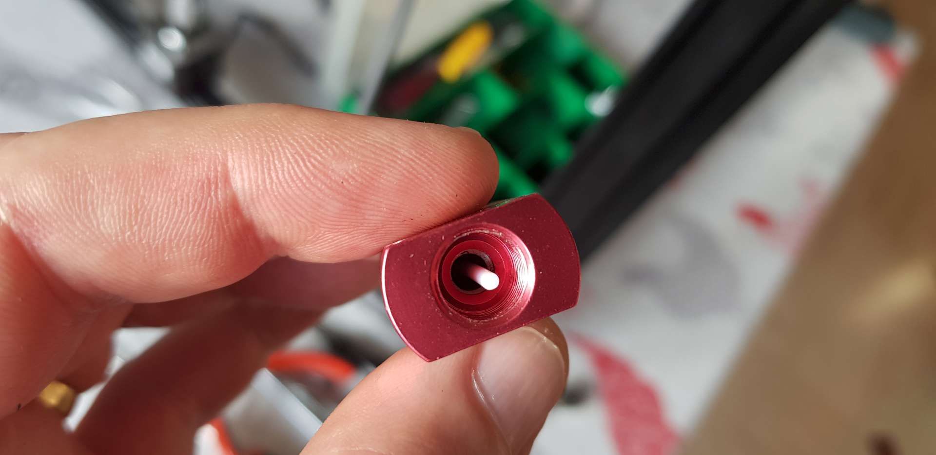

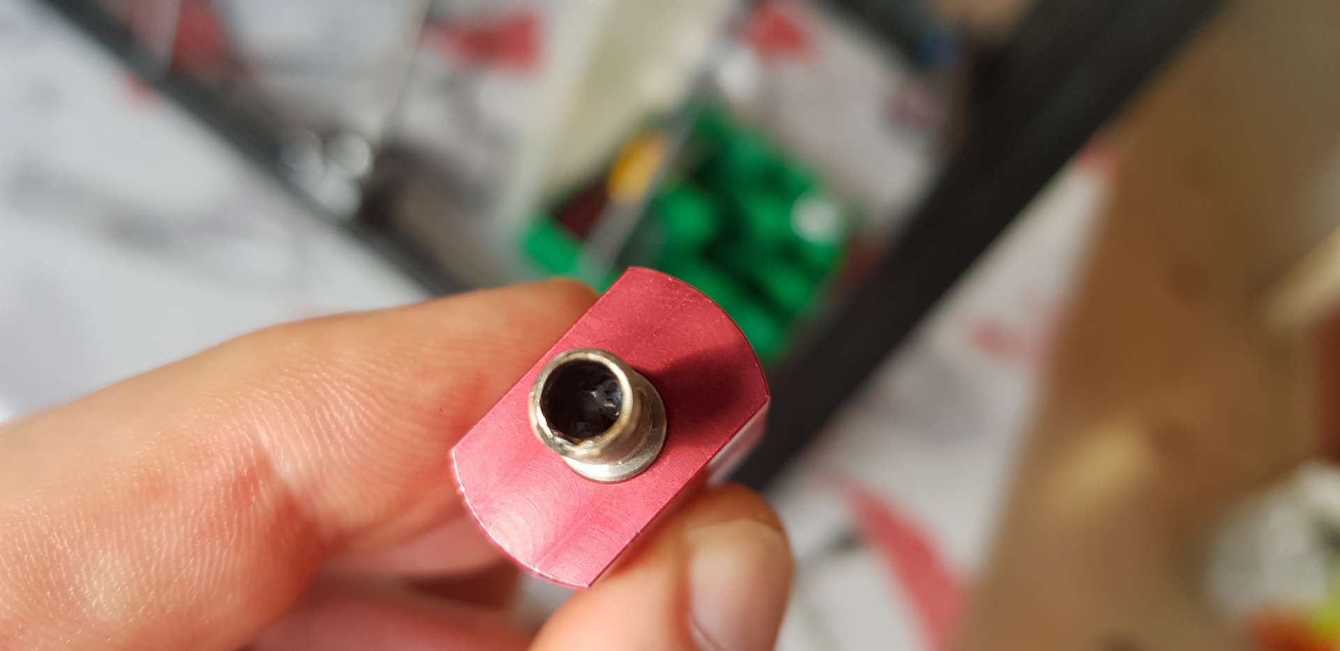

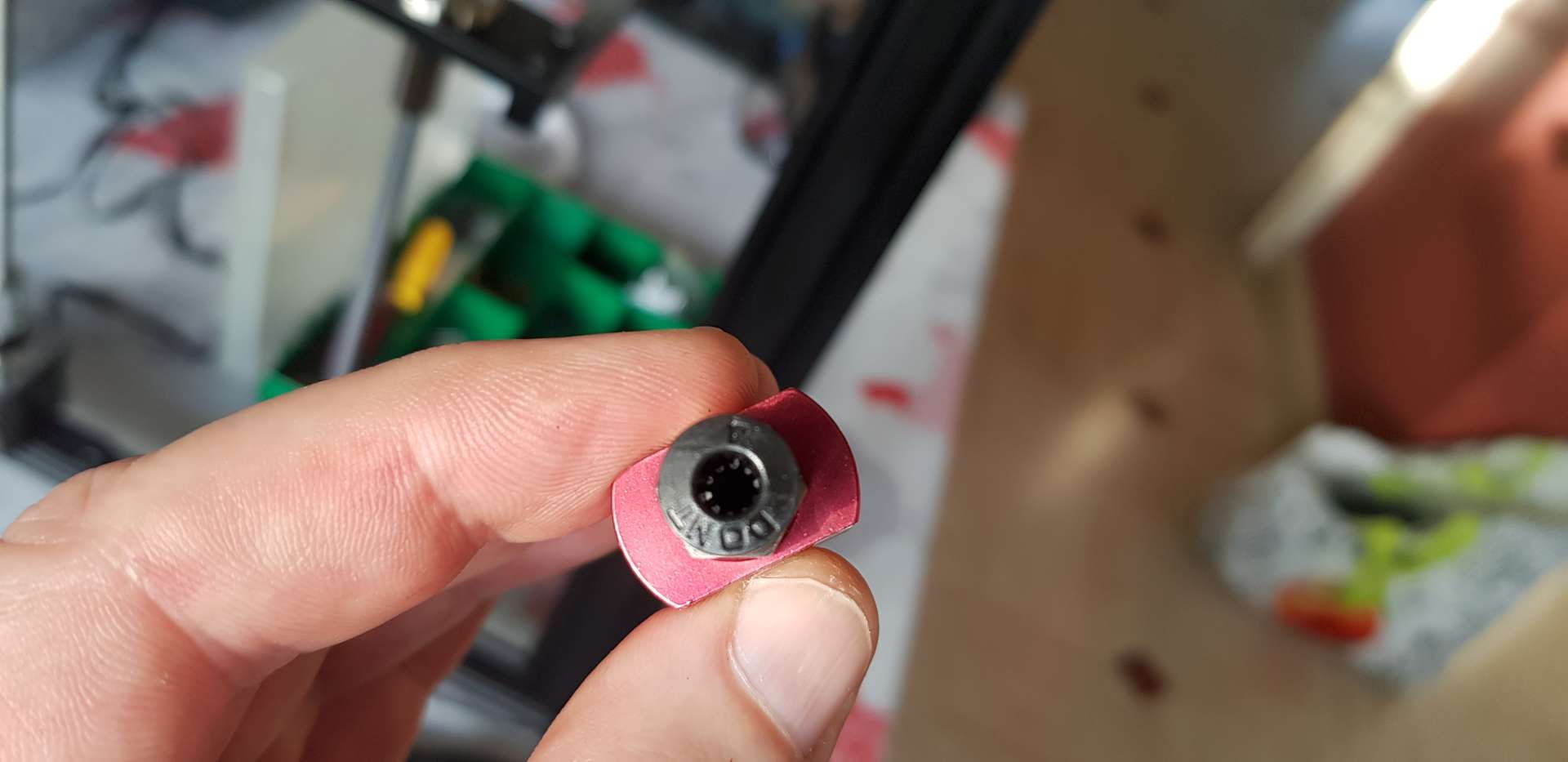

J'ai été obligé de démonter la tête entièrement pour m'apercevoir que le fil blanc étant encore en mille morceaux à l'intérieur de la tête + un gros bouchon impossible à fondre.
1937963073_2021-02-2016_37_38.thumb.jpg.db56064c8cdbac6f9df7a5f251afdcf4.jpg2031908304_2021-02-2016_37_51.thumb.jpg.796f0b099b266f16371dbe3f50e181ed.jpg430480960_2021-02-2018_06_38.thumb.jpg.e9852b063e8693cf2e9087ea280537a9.jpg
Après ça, j'ai passé un foret de 4 dans le tube du refroidisseur qui était bouché lui aussi.

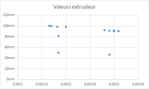

Je décide de calibrer l'extrudeur et fait les mesures de sorties et là, je ne sais plus quoi faire...
J'ai fait sortir le fil par pas de 10mm et de 1mm. Aucune valeur n'est identique.
A température de 217°c j'obtiens par pas de 10mm les sorties suivant:
Fil à 100mm du détecteur de filament cassé puis ensuite par pas de 10mm : 100-82(8)-73.5(8.5)-65(8.5)-56(9)-50(6)-42(8)-36.5(5.5)-31(5)-23(8)-18.5(4.5)-11(7.5) Les valeurs entre parenthèses sont les sorties pour 10mm demandées. J'ai appuyé 11 fois sur l'écran, j'aurais dû avoir 110mm de sortie et je n'ai eu que 100-11=89mm, le tout non constant. Le Ødu fil extrudé était de 0.53mm (j'ai une buse de 0.4)
Ensuite je fais le test avec des pas de 1mm : 65-64-63-61-60.5-59.5-58-?-56.5-56-55-54.5-53-52.5-52-51. J'ai appuyé 15 fois sur l'écran, j'aurais dû avoir 15mm de sortie et j'ai eu 65-51=14mm. Le Ødu fil extrudé était de 0.23mm
Autant dire qu'avec ces valeurs, je ne peux pas dire comment régler mon moteur...

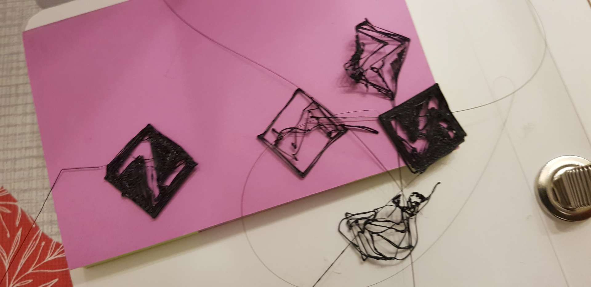

J'ai quand même décidé de faire des tests d'impression avec mon nouveau fil et la c'est la catastrophe.
Rien n'adhère au plateau au début et après c'est la merde.
844111568_2021-02-2019_05_41.thumb.jpg.702f4cc20e736cceeb4cfa4bc9786169.jpg1246393035_2021-02-2019_05_55.thumb.jpg.4d4d1b0ebda0f90ec13c072b6c1e3e82.jpg
Ce soir j'ai redémonté la buse et je vais la laisser dans l'acétone toute la nuit.
Je pense à fil de très mauvaise qualité. j'ai essayé les T°C de 200 à 230°, mon plateau à 50° et même poussé l'extrusion à 130%, rien à faire. Ca sent le fil qui ne fond pas.

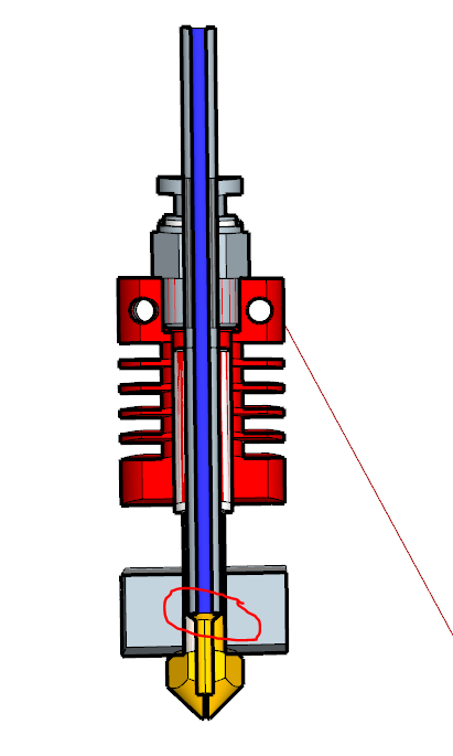

Salut @lolo78,
tu avais bien un bouchon dans la tête d'impression provoqué par un manque d'étanchéité entre la partie supérieure de la buse et l'extrémité du tube PTFE.
Il faut donc mettre légèrement en contrainte le tube au moment de remonter la buse. En général on démonte et on remonte à chaud.

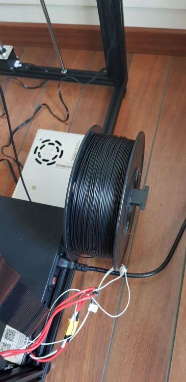

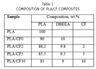

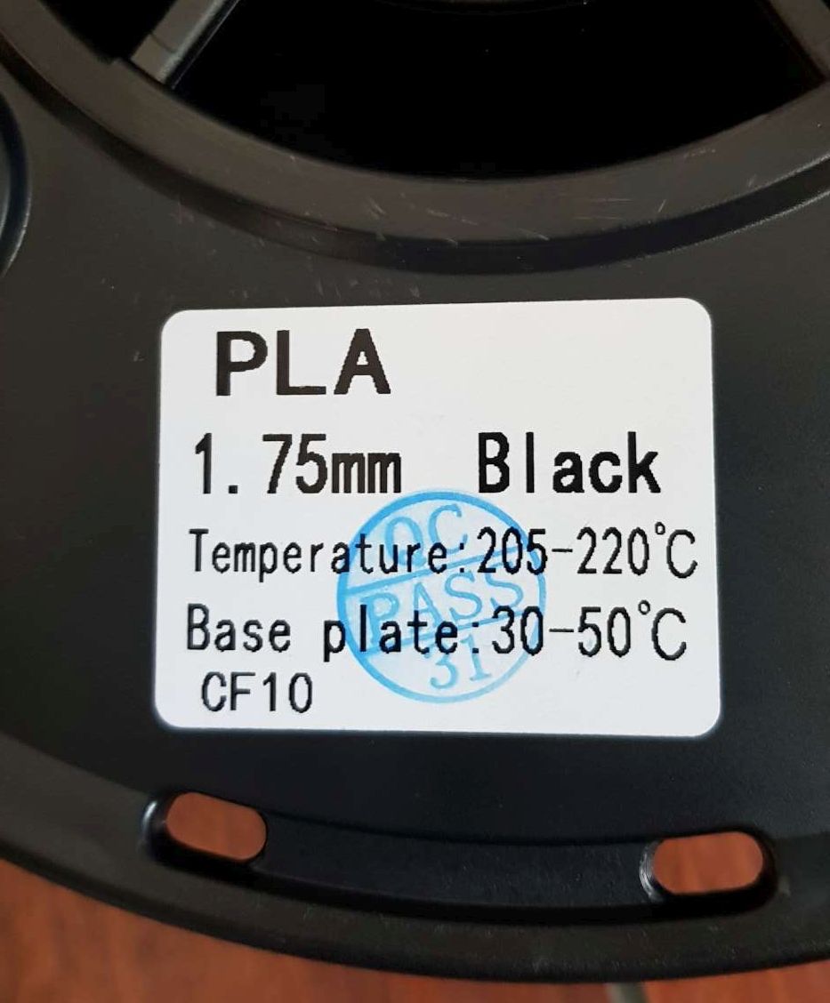

J'ai une vidéo du morceau de PLA venant de ma bobine, j'ai quand même de très très grands doutes!
En mettant la photo, je viens de voir le terme CF10 qui m'interpelle un peu. Ca serait du nylon ?
711541034_2021-02-2111_09_00.thumb.jpg.a42766f4113728e0c630eff7ed3312c4.jpg1309475509_2021-02-2111_09_09.thumb.jpg.d19012422debf1413095e3fa524131f0.jpg
Modifié (le) par lolo78
Je ne sais pas si cela le rend plus difficile à imprimer mais une t° d'extrusion de 205 à 220 n'a rien d'exceptionnel pour du PLA. Le BASF que j'ai en ce moment c'est 200-230°.
Modifié (le) par Yellow T-pot
En tout cas j'émets un doute sur du PLA quand j'ai fait la vidéo.
Le seul PLA que j'ai eu dans les mains était le blanc tout cassant de Tronxy, je n'ai pas de comparaison encore.

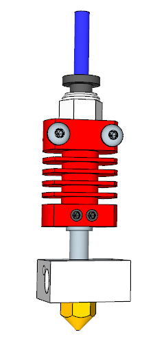

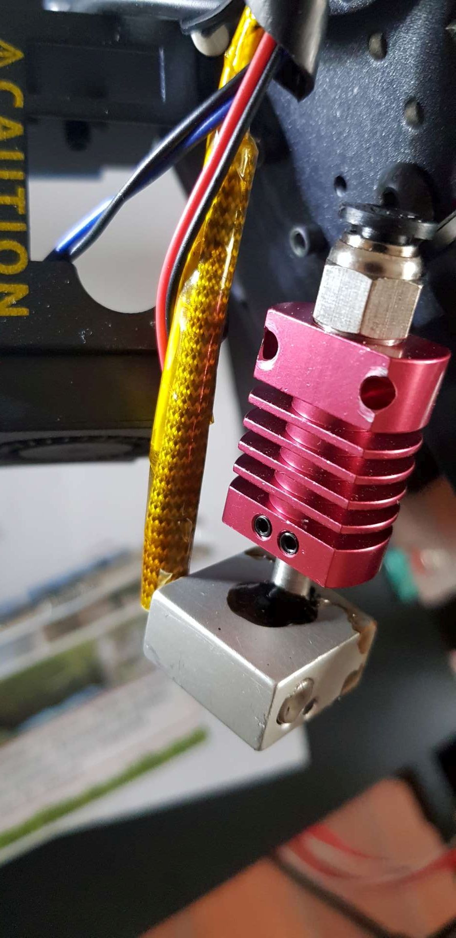

Suite et presque fin de ma tête, après on passera à l'extrudeur.
Je l'ai redémonté et tout trempe encore dans l'acétone parce que ça à débordé de partout, je laisse tout ça la nuit, ça part facilement après. Pour démonter la tige, j'ai été obligé de refondre le tout au pistolet à air chaud. Faut quand même être mécanicien dans l'âme pour faire de l'impression 3D😁
J'ai trouvé un tuto américain super pour le remontage de la tête.
1/ on fixe la tige dans le carré de chauffage (le dissipateur est démonté au préalablement afin de pouvoir être remis dans un des axes du carré et pas en biais, ce que je n'avais pas fait et j'ai dû laissé du jeu pour qu'il se monte bien).
2/ on sert la buse correctement afin qu'elle vienne en appuie sur la tige et qu'il n'y ai pas de jeu (on s'arrange pour régler la tige avant pour que la base e la buse soit en contact avec le carré pour que tout chauffe bien)
3/on met le dissipateur sans sérer le presse-étoupe et en laissant un peu de jeu (1/4 - 1/2 tour avant serrage en butée)
4/ on met le bowden en appui au fond du tube (hein lolo ???😄)
5/ on vient serrer le presse-étoupe pour que le contact du tube soit parfait (on vient le contraindre en appui)
Et après, normalement, ça devrait le faire....
il y a 50 minutes, lolo78 a dit :
Il y a des bases à connaître, après, on évite pas mal de pièges.
Le remontage de la tête d'impression est loin d'être trivial. Il faut assurer l'étanchéité entre les différents éléments sinon c'est fuite de matière ou bouchon assuré.
Tu n'es pas le premier à qui cela arrive et tu ne seras pas le dernier 😉
La tête d'extrusion Tronxy, c'est un mélange de MK10 et de MK8 à la sauce locale:
Un corps qui ressemble à un MK10 avec une buse en M6 de type MK8 à base large.
et en coupe, ça donne ça et une mauvaise étanchéité au niveau du cercle rouge et c'est la cata:

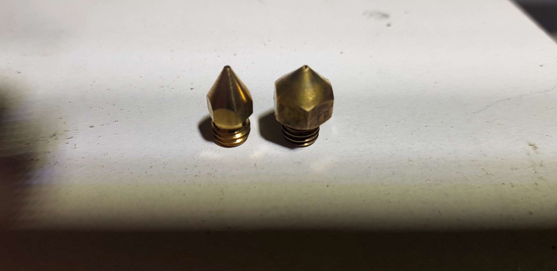

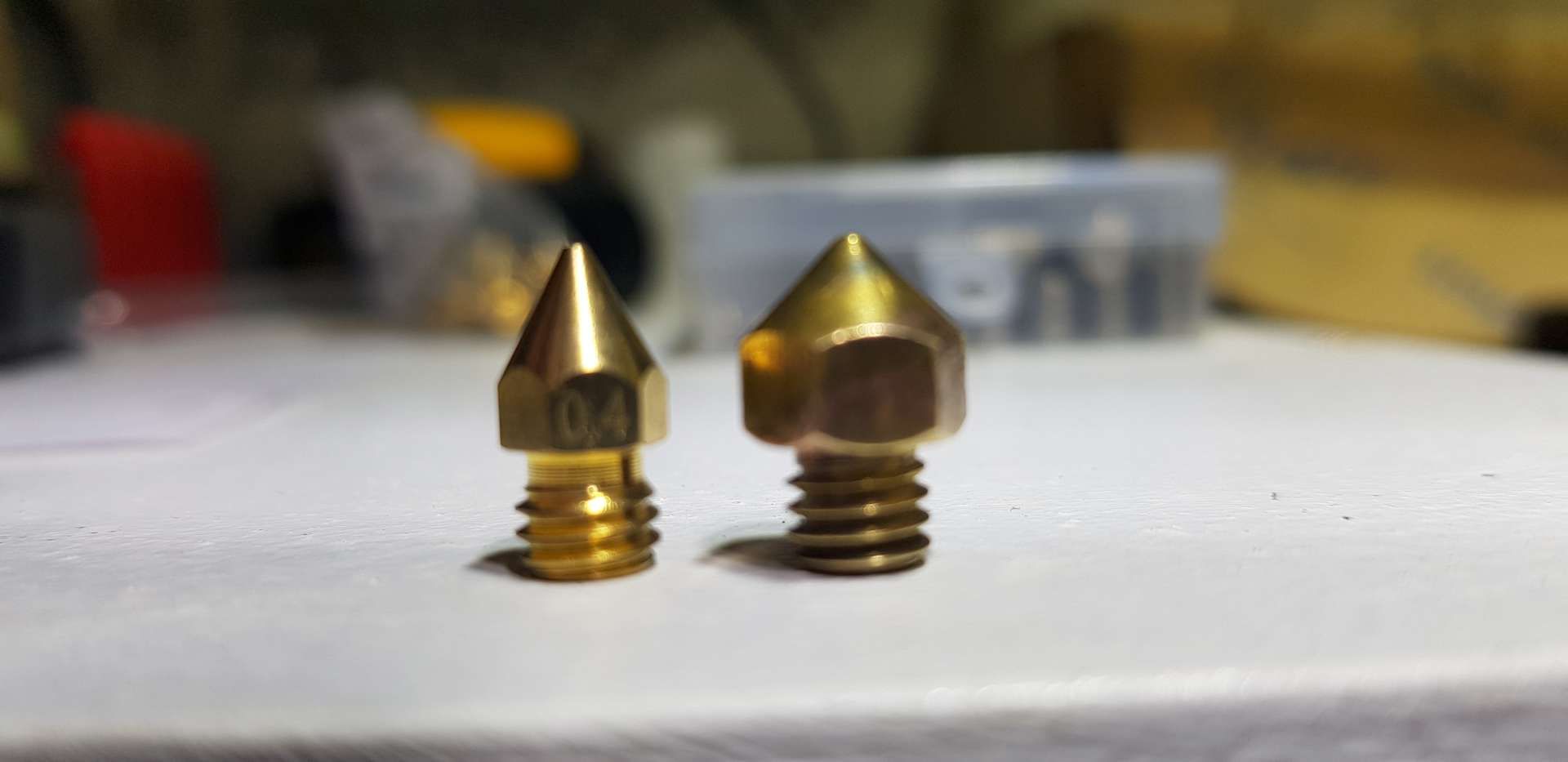

Suite du remontage, je viens de recevoir mes pièces par la poste.
J'ai racheté des buses de 0.4 et des aiguilles ainsi que du PLA rouge sur lequel il n'y a pas marqué CF10🙂.

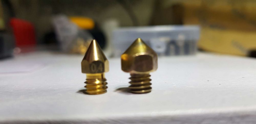

Déjà, l'aiguille de 0.4 ne passait pas dans la buse d'origine... les nouvelles sont vraiment rondes et l'aiguille passe bien, c'est un très grand pas en avant....
J'ai remonté la buse sur le corps de chauffe et la tige en serrant bien (pas comme un bourrin non plus) le tout en chauffant au pistolet thermique. C'est quand même plus facile à faire quand tout est démonté et que l'on peut serrer le corps de chauffe dans un étau. Je pense que je ferais comme ça dorénavant.
Mes nouvelles buses ne sont pas les mêmes mais elles ont au moins la même hauteur.

En tout cas, il a fallut que je fasse 14 tests (voir plus avant) pour y arriver :
  Noté Trouvé Soit @ 215°C   Valeur
0,0013085 120mm 29,5mm 90,5mm pour 100mm 0,0011842
0,0011842 120mm 70,2mm 49,8mm pour 100mm 0,0005897
0,0011842 120mm 38,5mm 81,5mm pour 100mm 0,0009651
0,00129 120mm 73,5mm 46,5mm pour 100mm 0,0005999
0,0013 120mm 28,5mm 91,5mm pour 100mm 0,0011895
0,0012995 120mm 29,5mm 90,5mm pour 100mm 0,001176
0,001299 120mm 29,5mm 90,5mm pour 100mm 0,0011756
0,00129 120mm 29mm 91mm pour 100mm 0,0011739
0,00128 120mm 28mm 92mm pour 100mm 0,0011776
0,0012 120mm 21,5mm 98,5mm pour 100mm 0,001182
0,001182 120mm 21,5mm 98,5mm pour 100mm 0,0011643
0,001165 120mm 19,5mm 100,5mm pour 100mm 0,0011708
0,00117 120mm 20mm 100mm pour 100mm 0,00117
Les valeurs en rouge sont certainement dû à PRONTERFACE au début ainsi qu'à une mauvaise prise en charge de la modification du gcode. A savoir que j'ai essayé de passer en direct par les 2 logiciels en tapant la commande M8011 S0.00xxxxxx qui a été prise en charge sans bug mais que la validation à foutue la merde...

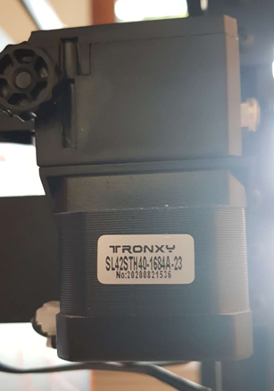

A la base, les moteurs Nema 17 standards ont une précision d'angle de rotation de 1,8° soit 200 pas pour faire un tour complet. Ils sont pilotés par un composant de type par exemple A4988 qui peut re-diviser le pas d'un moteur en 16 pas intermédiaires plus petits. Donc on retrouve bien les 200x16 soient 3200 pas par tour moteur.
Si on calcule le M8011 avec ces infos plus ce que tu as trouvé c'est à dire un diamètre de roue d'entrainement du filament de 7,3 on obtient:
Le M8011 c'est simplement l'inverse des steps/mm donc 1/418,599 = 0,00238
donc un S de 0,00238 et pas de 0,0117 comme tu l'as trouvé...sauf que si on réfléchit bien c'est presque juste le double.
Pour expliquer la différence, je vois deux possibilités:
le Nema 17 utilisé pour l'extrudeur est plus précis et son pas est de 0,9° et non de 1,8° ce qui existe.
et dans ce cas on a bien :
La différence restante peut s'expliquer par une légère différence sur le diamètre de la roue d'entrainement (c'est une copie chinoise et pas un original e3d 😉 ) et sur la pression du ressort du levier qui enfonce un poil plus le filament dans la roue. Il suffit de passer le diamètre de 7,3 à 7,15 pou retrouver ta valeur:
pour finir l'autre hypothèse: le pilote utilisé sur notre carte mère est un TMC2225 qui est nativement prévu pour permettre des subdivisions supérieures à 16 (32 jusqu'à 256). Est il capable de subdiviser en 32 steps ? Dans ce cas on obtient aussi le S recherché:
Bon je te laisse, je vais me prendre 2 Doliprane  😄
On peut déjà oublier le moteur 400 pas d'après les recherches faites. J'ai celui là d'installer.
Et d'après le lien que j'ai donné plus haut, les nouveaux extrudeurs seraient équipés de ce 400 pas. Ca laisse une porte d'update pour TRONXY pour valoriser une MAJ de sa machine.

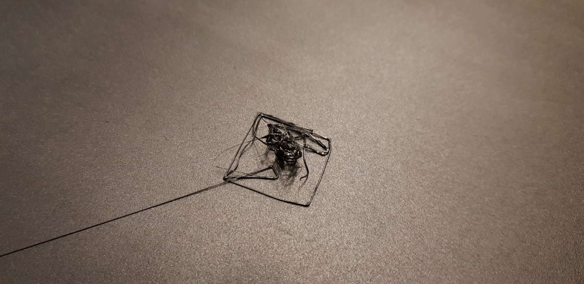

Après quelques prints depuis que j'ai la machine, je pense enfin maitriser l'extrusion 🙂
Arrivant au bout de ma bobine rouge, j'ai réessayer de passer sur mon fil noir douteux, et bien toujours le même problème. J'ai quand même réussi à faire la couche d'accroche au plateau, par contre après.... une catastrophe, comme si le fil était trop cuit.
Plus d'accroche sur les couches d'avant, un remplissage complétement dégeulasse et quand je prenais la pièce dans les doigts, le plastique s'effritait et laissait plein de petites boules noires sur les pores des doigts.
