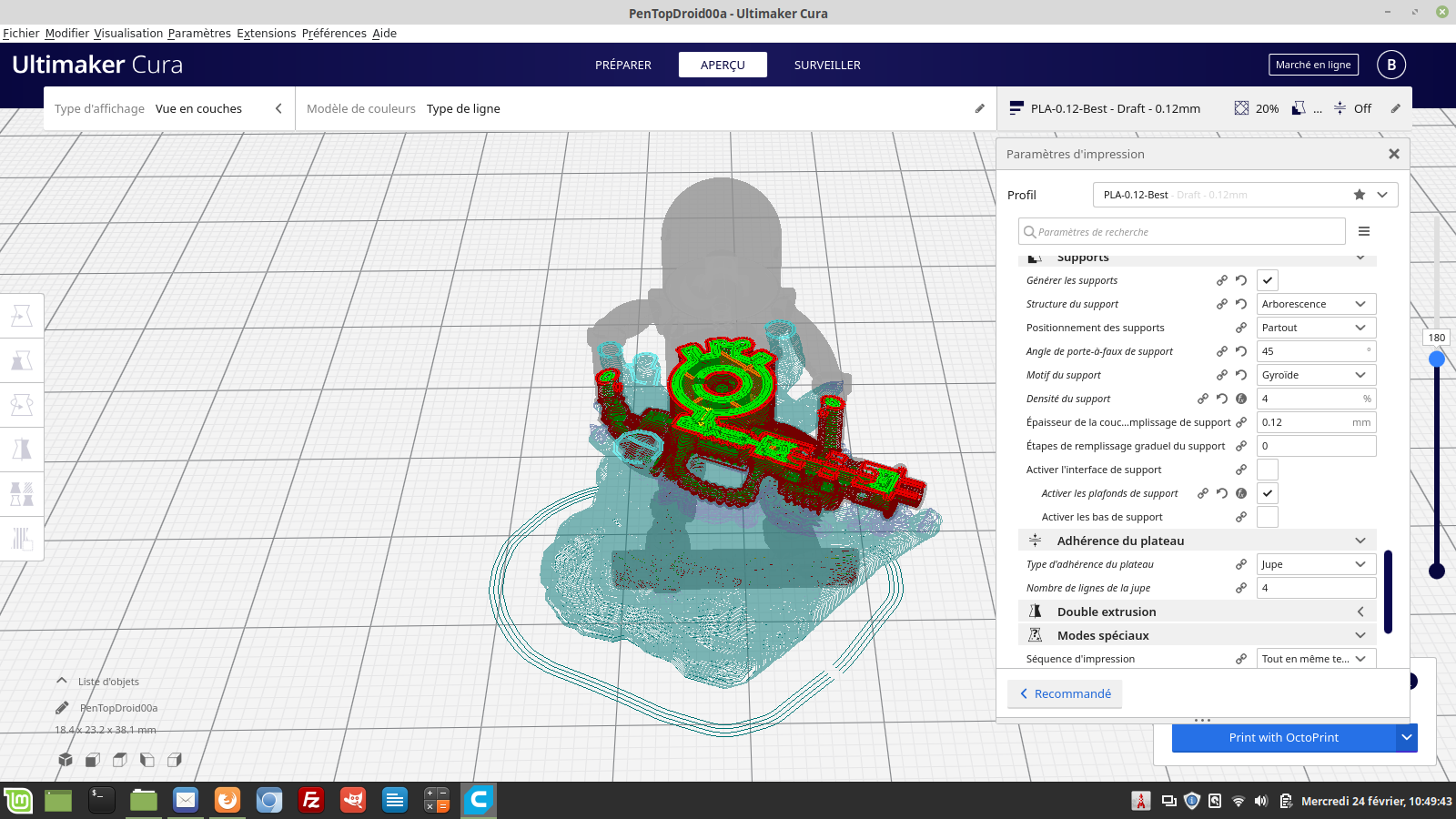

Quelle densité apportes-tu à tes supports?
J'ai imprimé ce genre de figurine pour un copain, c'était semble-t-il noyé dans les supports, mais en réalité, c'était juste entouré et je l'ai enlevé sans grand effort.
J'ai laissé les paramètres par défaut (juste choisi les supports de type tree). Dans cura lorsque je regarde le paramètre "support density", la valeur est 0%
Peux-tu essayer ça, dans la découpe on voit bien qu'il y a un espace conséquent entre le modèle et le support.
Par contre, 28mm c'est assez petit, donc pousser la résolution (chez moi en 0.12, mais si tu veux des détails, change de buse pour une 0.1 et une qualité de 0.05).
(ps: à toi de voir si tu veux utiliser jupe ou bordure ou radeau..;;)
rePS: J'ai lancé l'impression par challenge lol, retour d'ici deux heures.

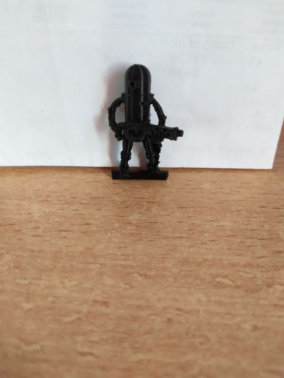

Bon, deux heures après....
J'ai fini par casser les deux jambes au nettoyage... Mais la faute n'est pas due au support en lui même. Le support est certes difficile à retirer (avec les ongles et une bone pince ça passe), mais à la fragilité du modèle.
La conception même du stl de base est mal faite, il y a vraiment une faiblesse dans les jambes, support ou pas.
J'ai réimprimé la partie basse sans les supports, ça monte bien mais on voit bien que c'est le modèle qui est vraiment fragile, cela dit les cartouches sont bien précises (je suis étonné).
Résultat sans support, les jambes ont cassés au décollage....
Donc, revois ton modèle, ou demande à celui qui l'a conçu de te donner des paramètres d'impression.
À noter que 2.8cm ce n'est vraiment pas grand.... les jambes et bras font à peine 1mm? allez deux?....
Modifié (le) par Bestor
Je te confirme que cela passe avec des arborescents bon là il faudrait que je baisse les vitesses (et peut-être diminuer la hauteur de couche je suis en 0.16) car je l'ai imprimé en 45 minutes, le retrait grossier des supports m'a prit 5/10 minutes, reste les finitions de nettoyage.
