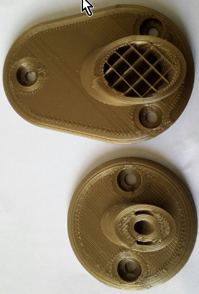

Bonjour.
J'avais créé sous Solidworks 2 supports comportant des parties cylindriques.
image.png.5f61e21cef4a177012250c88b829d1d7.pngimage.png.67651fc9270792700a9b4a7a7e24fa5a.png
Hors, à l'impression, les cylindres ressortent ovales de plusieurs millimètres.
image.png.d15e524ff4e7268080f7b62a265fa66d.pngimage.png.a36d194110ae4df4bc894e1854a47190.pngimage.png.8f082e0572d29219d5c1f50f4f57d4e3.png
J'ai donc arrêté l'impression.
Heureusement, j'avais imprimé à la sauvage car ces pièces vont êtres cachées.
Le cylindre de Ø23 fait 23x30 et le cylindre de Ø15 fait 15x20.
Mon imprimante n'est pas en cause puisque précise à + ou - 0.03 mm.
Avez vous une idée ?
Merci

 apparemment tes cylindres sont obliques, donc il faut mettre des supports, sans supports, à l'impression, ils vont "tomber"  ( phénomène que tu vois nettement sur les bords), mais ils vont être repris et tirer vers le haut par la couche suivante, ils vont êtres ovalisés.
c'est ballot,  j'ai jeté la pièce que j'avais faite sans prendre de photos, j'avais exactement le même phénomène
mettre des supports en spécifiant dans les options => partout
Bah tu aurais mieux fait de la laisser finir car tes pièces étaient bonnes !
Tu vois un ovale car la coupe est biaise et pas perpendiculaire à l'axe de révolution du cylindre ! 😉

Non, Mat63, les pièces ne sont pas bonnes... Je suis un ancien OHQ tourneur fraiseur ajusteur. Passionné depuis de nombreuses années par la CAO DAO. Je sais de quoi je parle.
La pièce est bien ovale (j'ai d'ailleurs mis les cotes)
Je tiens à préciser que j'ai découpé sous Simplify 3D.
bbit,  la pente est assez douce pour éviter de mettre des supports. 45°. J'imprime régulièrement des pentes identiques sans support et sans problèmes.

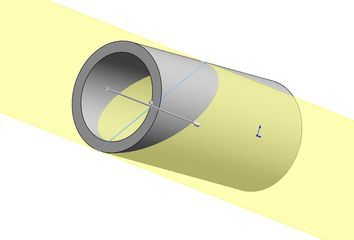

Capture_10_1.jpg.c6b311cdb75522fbde73fa667c1b1541.jpg -> La projection donne une ellipse

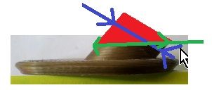

Vu les cotes que tu donnes pour moi tu as mesuré le plan de coupe et non le cylindre !
Capture_12.jpg.c0f02ad036d9d63f3e384cd21d98808f.jpgEn bleu la surface cylindrique, en vert son plan de coupe.
Une coupe d'un cylindre de diamètre 15mm à 45° ça donne justement 15x21.

Peut-être es-tu aussi meilleur que tout le monde sur Solidworks, mais je peux te garantir que si tu traces un cercle ce sera un cylindre que tu obtiendras et si tu le coupes en biais sa section ne sera pas un cercle mais une ellipse (terme plus PRO que ovale.
Cela sera vrai sur tous les slicers que tu pourras trouver, enfin bon courage dans tes recherches.
Mat63, j'ai bien sur mesuré selon ton axe bleu. 😉
