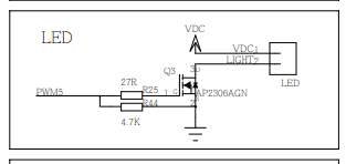

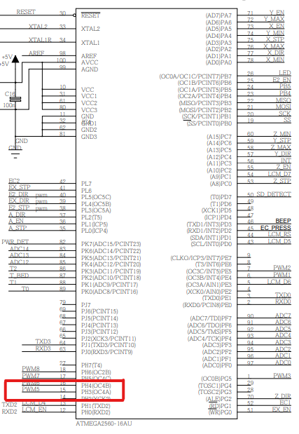

Bonsoir @Rosco,
Peut être en cherchant de ce côté là il y a quelques chose a faire, si je comprends bien les schémas de la cartre le connecteur de la  led serait sur la pin 15
dans configuration adv.h
 * M355 Case Light on-off / brightness
//#define CASE_LIGHT_ENABLE                      A décommenté pour activé
#if ENABLED(CASE_LIGHT_ENABLE)
  //#define CASE_LIGHT_PIN 4                  // Override the default pin if needed               A décommenté et mettre  15

Je pense que tu as tout bon. Il faut aussi, je pense, dans config.h, dans la section extra (tout en bas) activer un truc PWM., mais je n’ai pas cherché plus loin. A voir...

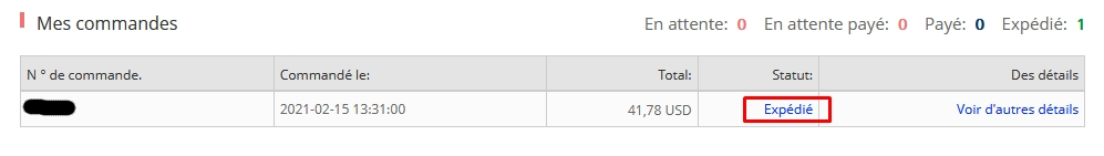

J'ai commandé le 15 février, mais j'avais totalement zappé le nouvel an chinois (j'ai vu après coup qu'il n'enverrait rien avant le 21 février). Ils me l'ont envoyé vers le 23 février et depuis j'attends.
Mais comme je ne voulais pas attendre des semaines pour faire mes tests, j'ai commandé le TFT24 V1.1 sur Amazon.

J'ai enfin pu avoir des responsables de Bigtreetech suite aux divers réclamations par mail (une fois que j'ai pu mettre la main sur une adresse) et via facebook. Ils m'expliquent, sans rire, que ma commande n'a pas été expédiée.  Incroyable, alors que j'ai le statut expédier sur le compte depuis le 23 ou 24 février et un numéro de tracking via un lien TRACK.4PX
Ils m'expliquent que suite aux vacances du nouvel an chinois, ils n'ont pas pu faire face au stock de commandes en attente et les retards se sont accumulés. Je peux bien comprendre ça, mais alors pourquoi m'avoir fait croire que ma commande a été expédier au lieu de me dire la vérité et surtout qu'ils ne communiquent jamais avec leurs clients.
Maintenant, ils me disent, juré craché, que ma commande va être expédiée le 18 mars.  Je déteste ces magouilles qui consiste à prendre les clients pour des cons, et je leur ai bien fait savoir. C'est la dernière fois que je commande chez eux.

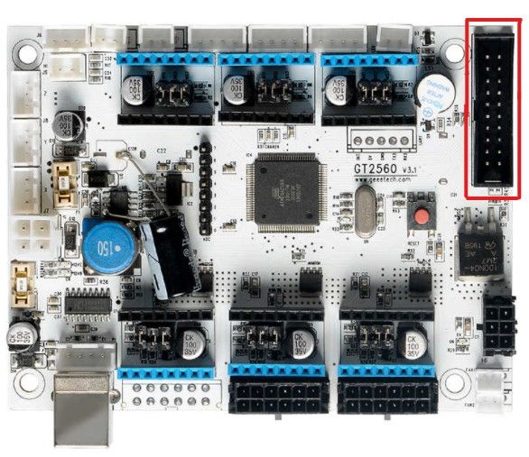

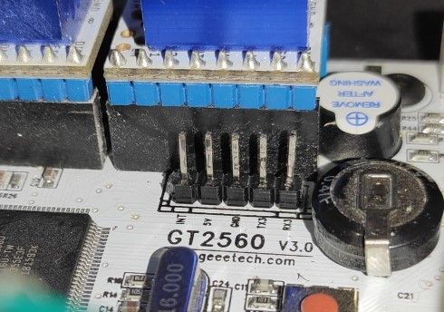

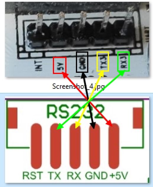

On va commencer par le branchement RS232 de l'écran TFT sur la carte GT2560 V3.
Rien de bien compliqué. Il faut juste avoir un minimum pour souder un connecteur nappe type Arduino sur la carte GT2560 pour avoir accès au port série RX3/TX3 de la carte mère.
On vient souder ça carte24.jpg.5ec1957f74246cef9652f65917e79600.jpga cet emplacement   carte2.jpg.0d9c1c966faa20733c99f3c8288d3e1a.jpg
Ce qui donne ça

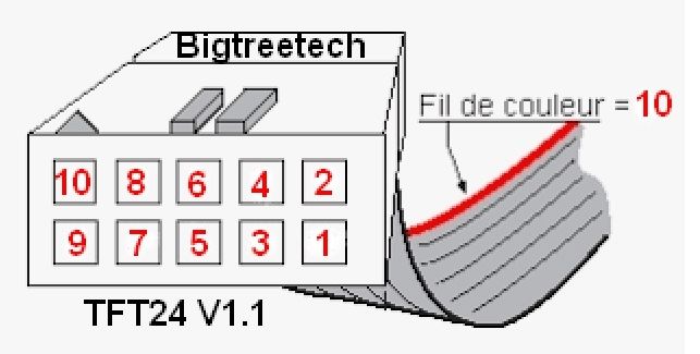

Une fois ceci fait, il va falloir modifier le brochage de la nappe livrée avec le TFT pour faire dialoguer la carte mère avec le TFT, comme ceci..
1RS232.jpg.fefddee1dc701052afc9833a01e58007.jpg             tft24.thumb.jpg.978579af6617aa005f2382dd34abd455.jpg
Si vous avez bien regardé, vous aurez remarqué que le TX du TFT vient se brancher au RX de la carte. Idem pour RX du TFT qui vient se brancher au TX de la carte.
Une fois ceci fait. Il ne reste plus qu'à configurer le firmware et le fichier ini du TFT . Ça sera la prochaine étape ....

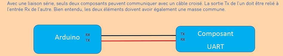

Il y a 10 heures, medmed a dit :
Bonsoir @medmed, c'est tu pourquoi cette inversion tx rx ?
Pour un cr 10 pro avec ecran tft il n'y as pas d'inversion  tx vers tx et rx vers rx
Lien vers le commentaire
Partager sur d’autres sites
il y a 9 minutes, LOLO710 a dit :
normal l'émetteur va au récepteur et l'inverse.... Sur ma CR10 spro qui a un ecran tactile "serial" c'est la même chose le câble stock qui relie la carte mère et l'écran  à ses fils inversés.... et pour installer un TFT non stock ; il a fallu respecter le rx vers tx et inversement en faisant un cable ...

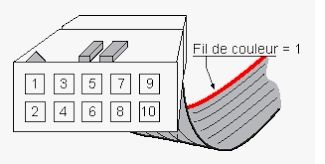

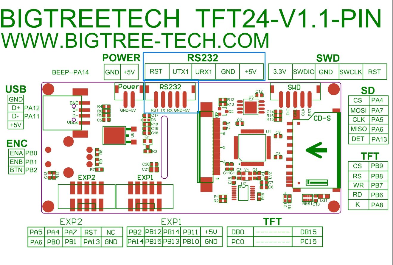

On peut parfaitement n'utiliser le TFT qu'en mode TOUCH. Pas besoin d'avoir le multimode (Touch/Marlin). Mais pour les plus courageux, je vous mets le brochage des connecteurs EXP1 et EXP2 du TFT nécessaire pour pouvoir l'utiliser en multimode.
Bigtreetech n'utilise pas  un connecteur He10 10 points standard, mais inversé. Ce qui m'a un peu compliqué la tache.. 😀
LE STANDARD
CONNECTEUR BIGTREETECH

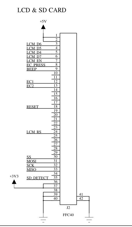

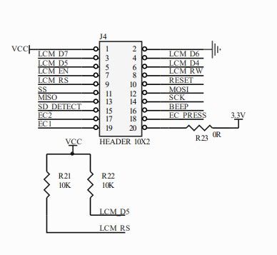

Voici le schéma du connecteur plat de l'écran de la Geeetech A10 V3.
Votre mission (si vous l'acceptez) consiste à répartir ces pins sur les deux connecteurs 10 broches (EXP1/EXP2) via cet adaptateur.... 🙃
Modifié (le) par medmed
....Je rigole voici le brochage.
Sur les schémas de l'écran TFT (EXP1/EXP2) j'ai fait correspondre les noms de la nappe 40 pins.
EdIt : Je n'ai pas testé le SD en mode Marlin vu que je n'ai toujours pas connecté les Broches 4/5/7/9/10 du connecteur EXP2. A vérifier...

Bonsoir @medmed,
je suis a la recherche du datasheet de la gt 2560 v3.1  la seule différence avec la v3 c'est le connecteur de l'écran, je trouve rien le seul truc que j'ai trouvé c'est celui de la V4 je ne c'est pas si c'est le même brochage.
Mon modèle de carte
GT2560V4.0SCHA20M.pdf

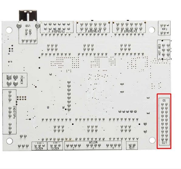

Je ne vois pas  le problème, tu retrouves bien les pins de  la version V3 ? Ils ont seulement changé de connecteurs. J'aurais préféré cette carte bien plus simple à câbler.
Regarde le dos de ta carte . Si LCD et SD sont même endroit du connecteur. Tu n'auras plus doute. Le câblage est le même.  Il n'y a qu'une  seule chose ou il ne faut pas te tromper au moment du câblage. Ne pas inverser le 5V et le GND, ou mettre le +5V ailleurs que sur la pin 1. Vérifie avec un multimètre que le +5V est sur le pin 1 que la masse et bien sur le pin 2. Si tu te trompes de câblage sur les autres pins, c'est pas grave tu pourras toujours corriger.
Mais te casse pas la tête avec ça. Branche l'écran uniquement en RS232. Le Mode touch suffit largement, pas besoin du mode Marlin.

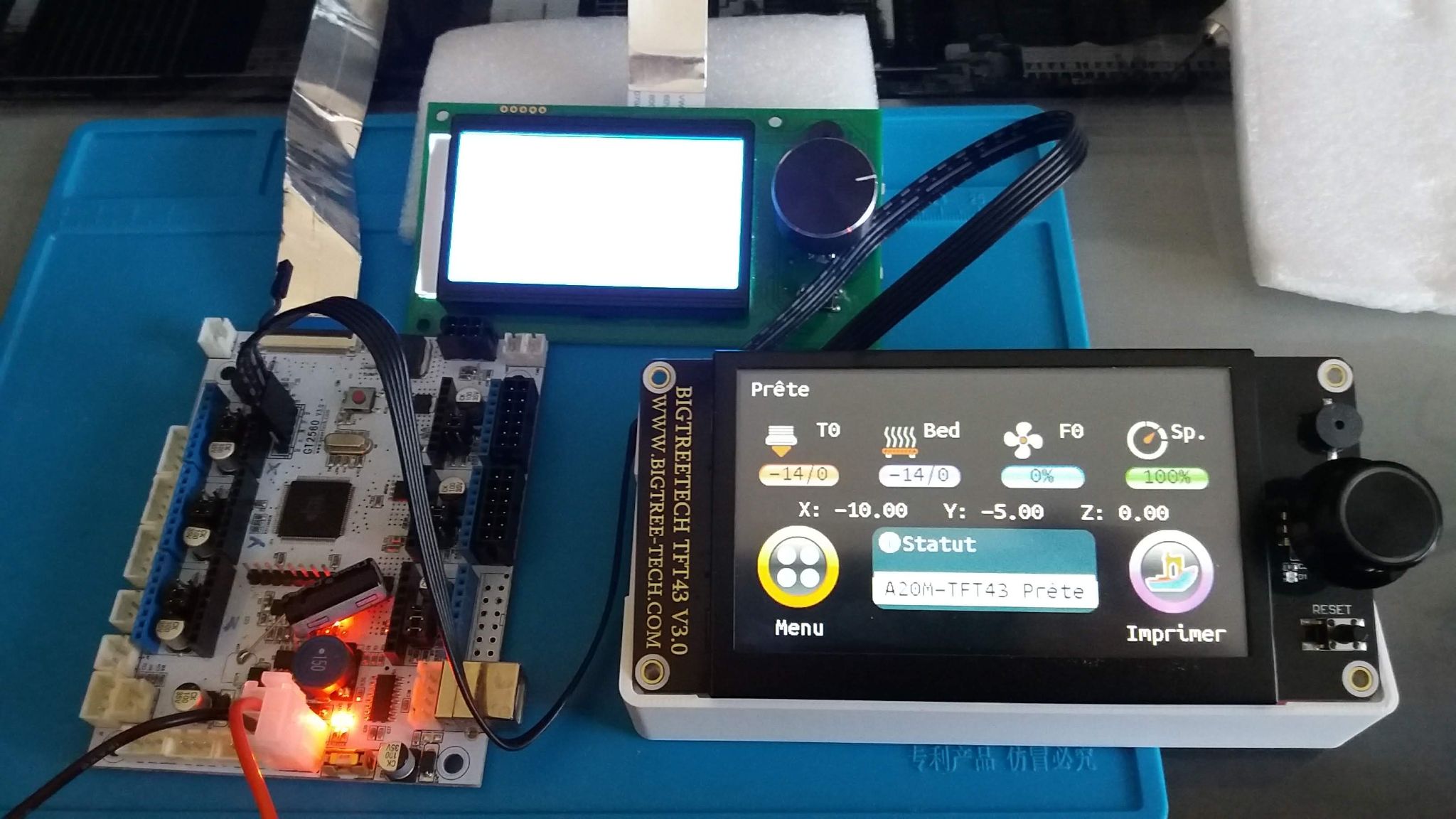

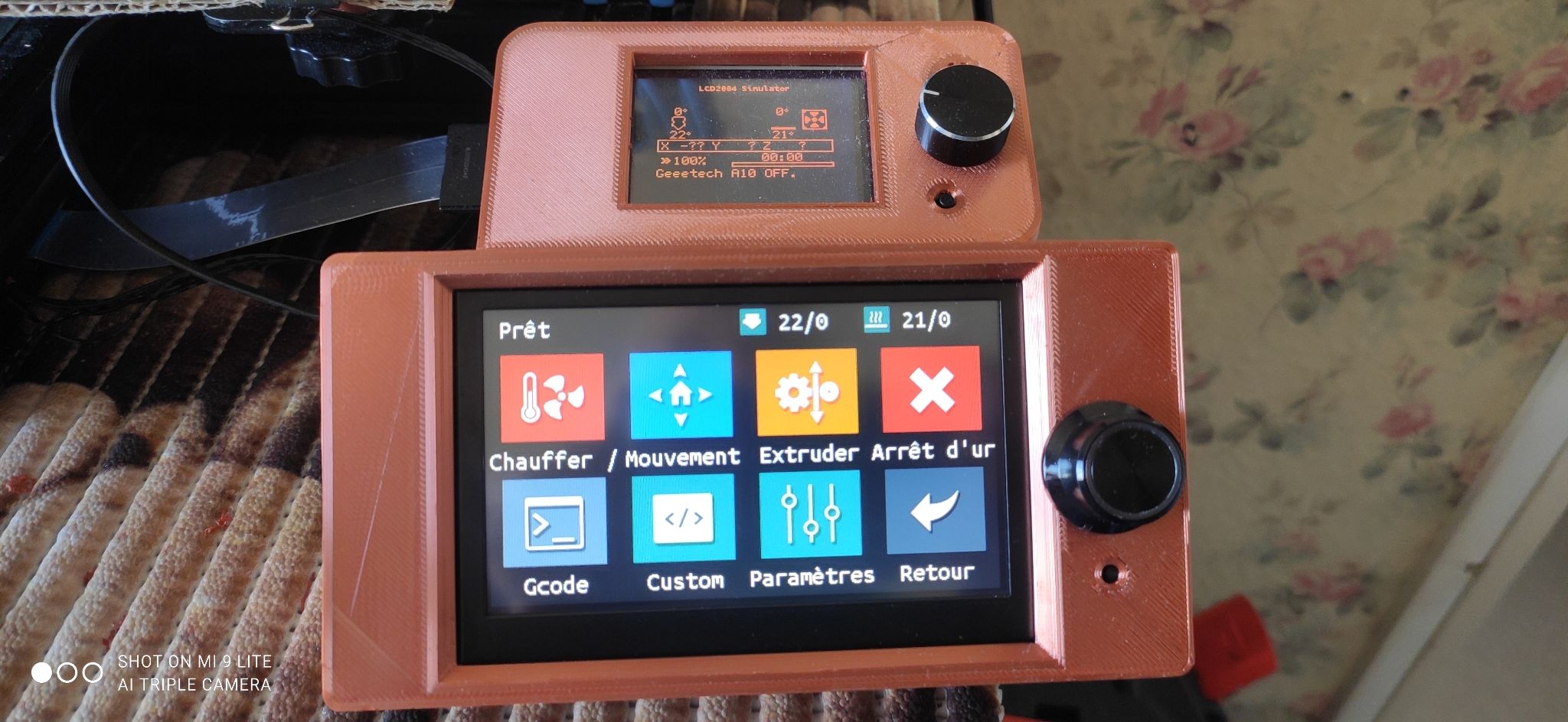

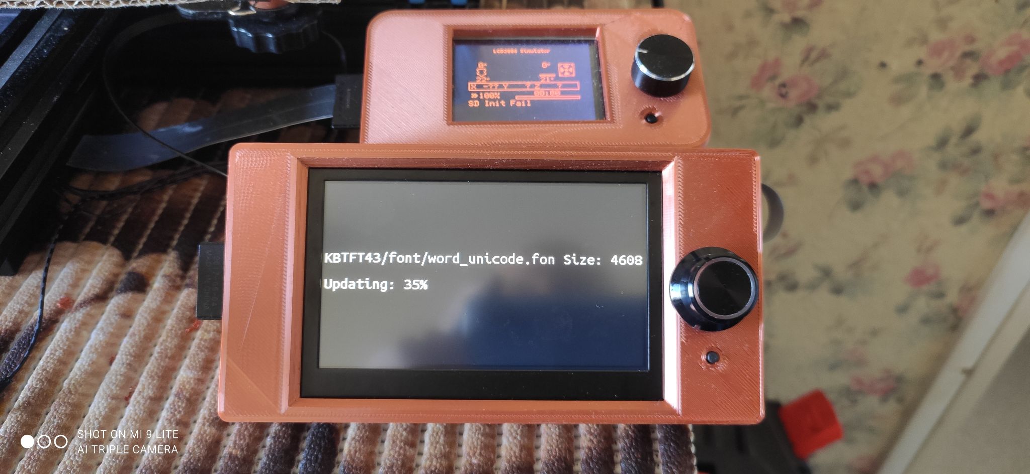

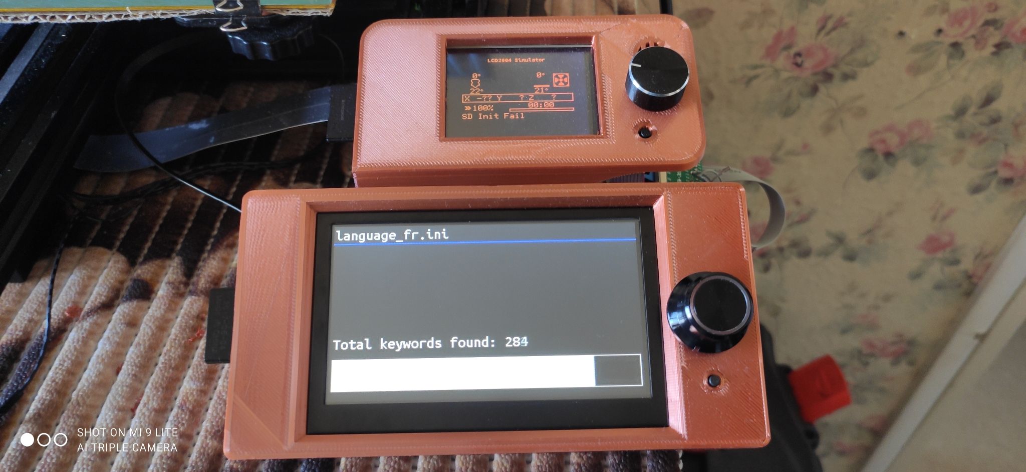

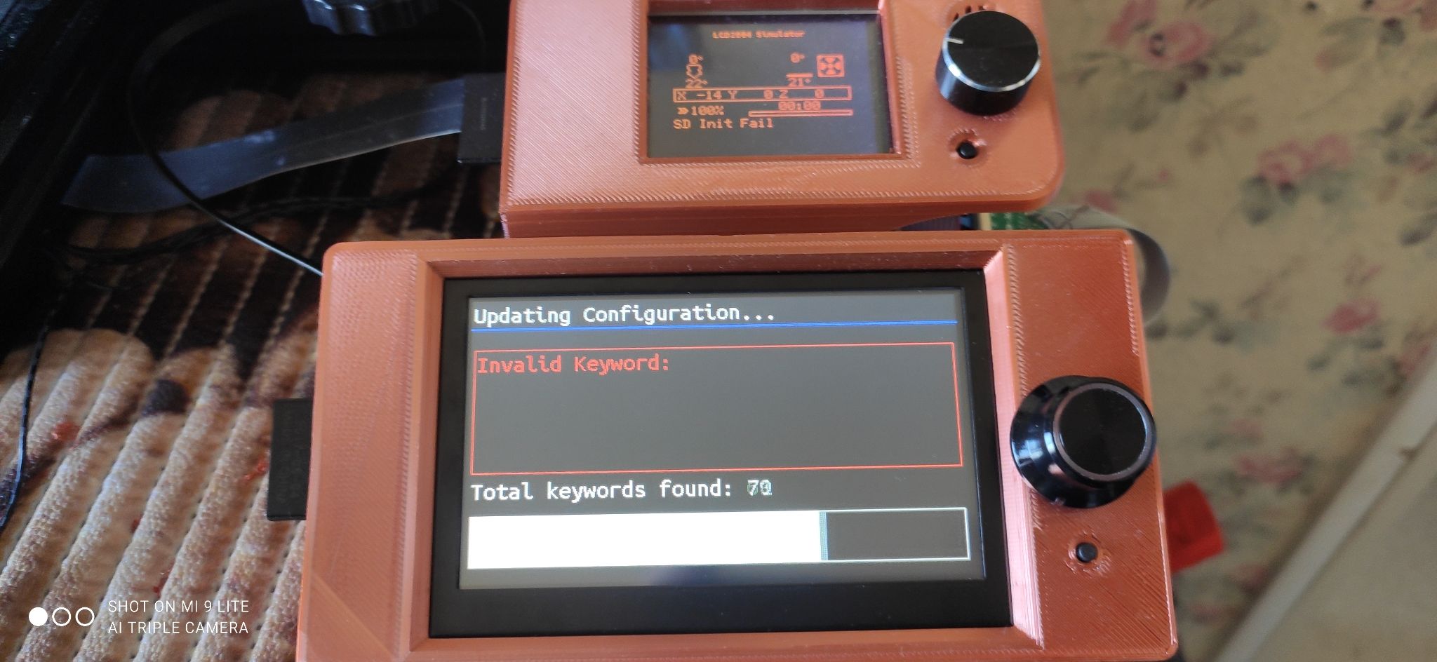

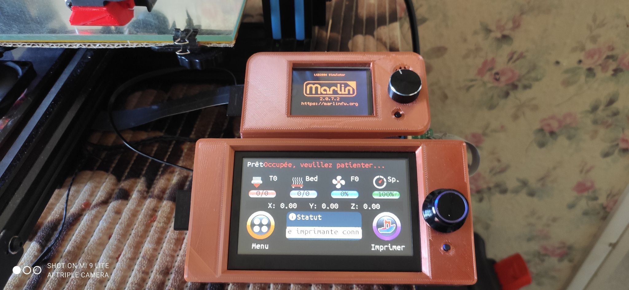

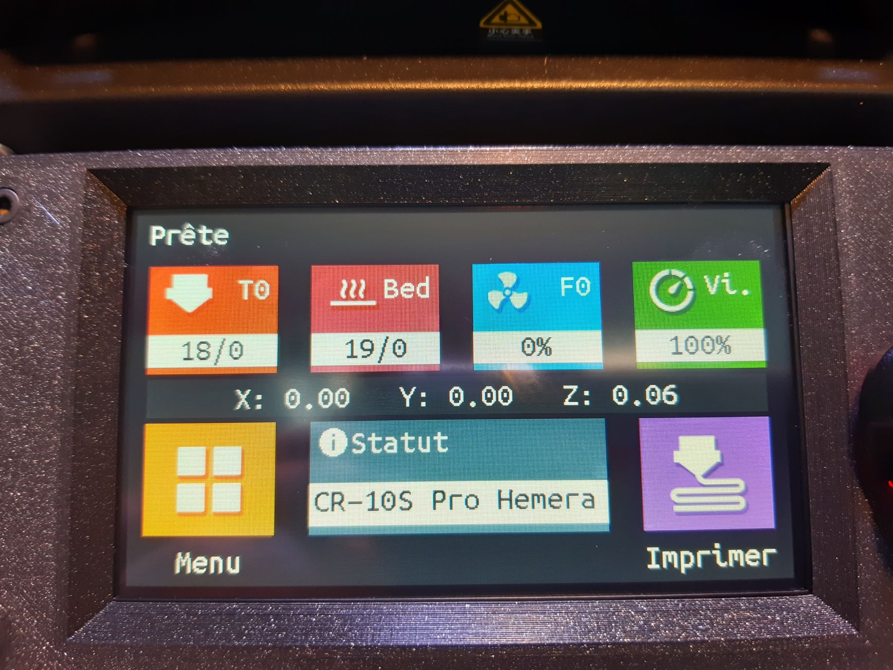

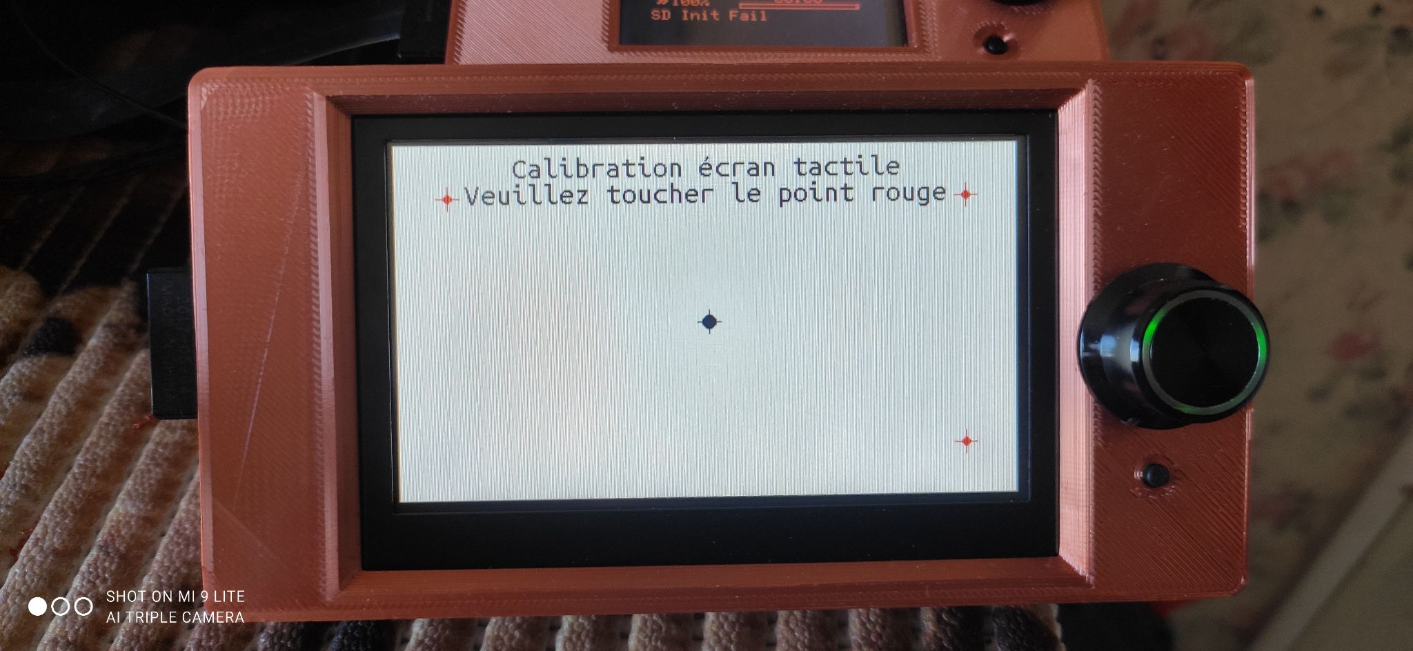

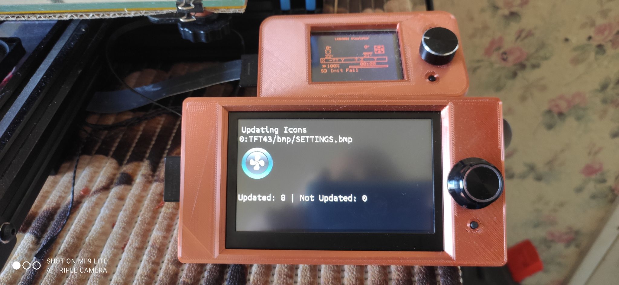

J'ai reçu l'écran ce matin .... 😀
Aussi déballé aussitôt branché sans aucune configuration. Marche sans soucis.
La taille de l'écran est vraiment plus confortable que le minuscule TFT24. J'ai pu faire fonctionner sans problème les deux écrans en configurant le TFT24 en mode Marlin.
Un petit coup de configuration du fichier ini (en fait j'ai rien fait, j'ai juste repris le fichier ini déja configuré pour TFT24), mis a jour les icônes (je préfère le thème "The Round Miracle Menu Material theme" ainsi que langue en français.
  • 2 weeks later...

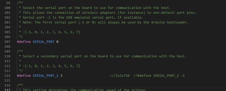

Bonsoir @medmed,
Déjà un grand merci pour ton travail.

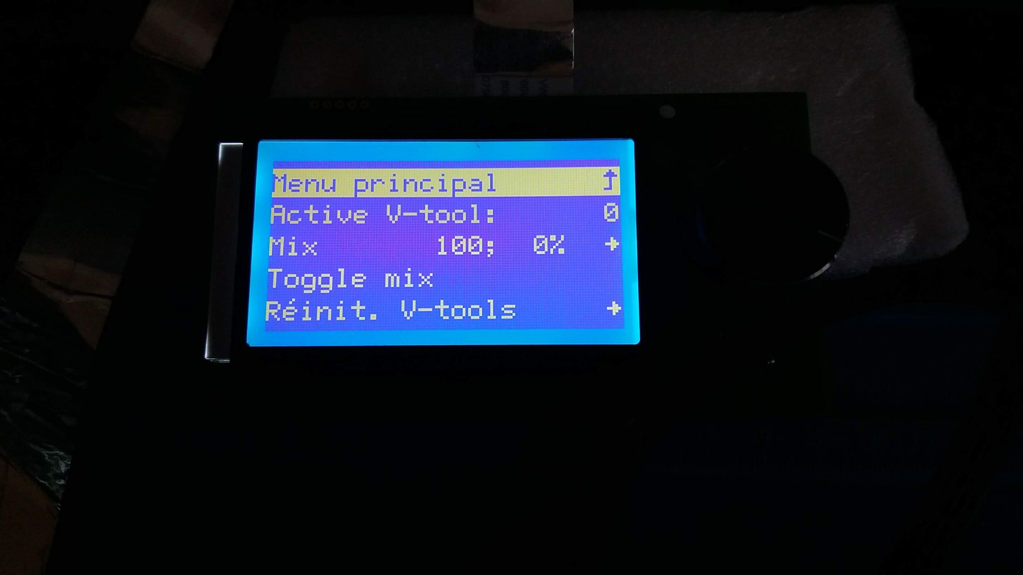

Petit retour sur le montage du TFT43 sur A20M avec carte GT2560 V3 et V3.1  suivre ton tuto, je veut juste apporté une petite précision sur la modification du firmware il faut juste penser a décommenté la ligne   #define SERIAL_PORT_2 -1  et mettre 3 a la place du -1  et puis c'est tout.
Mettre a jour le firmware de l'imprimante et celui de l'écran.
les fonctions marche nickel, sauf pour le mixage il n'est pas pris en compte dans le TFT.
