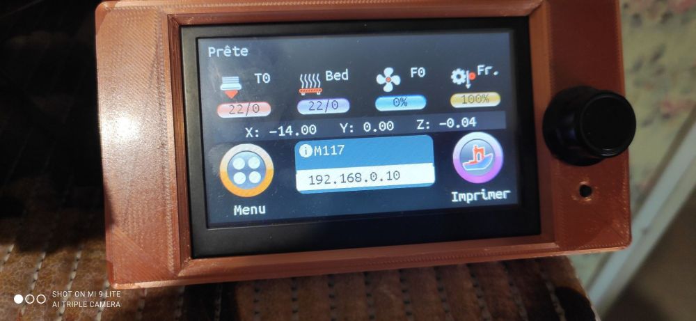

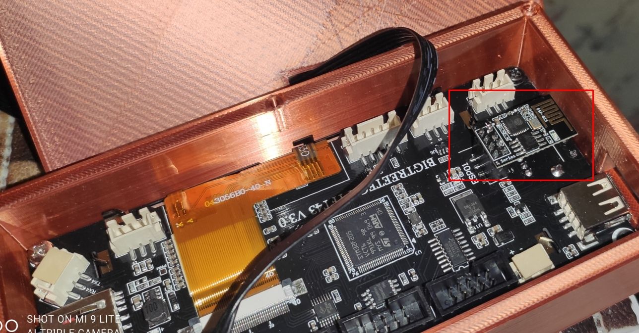

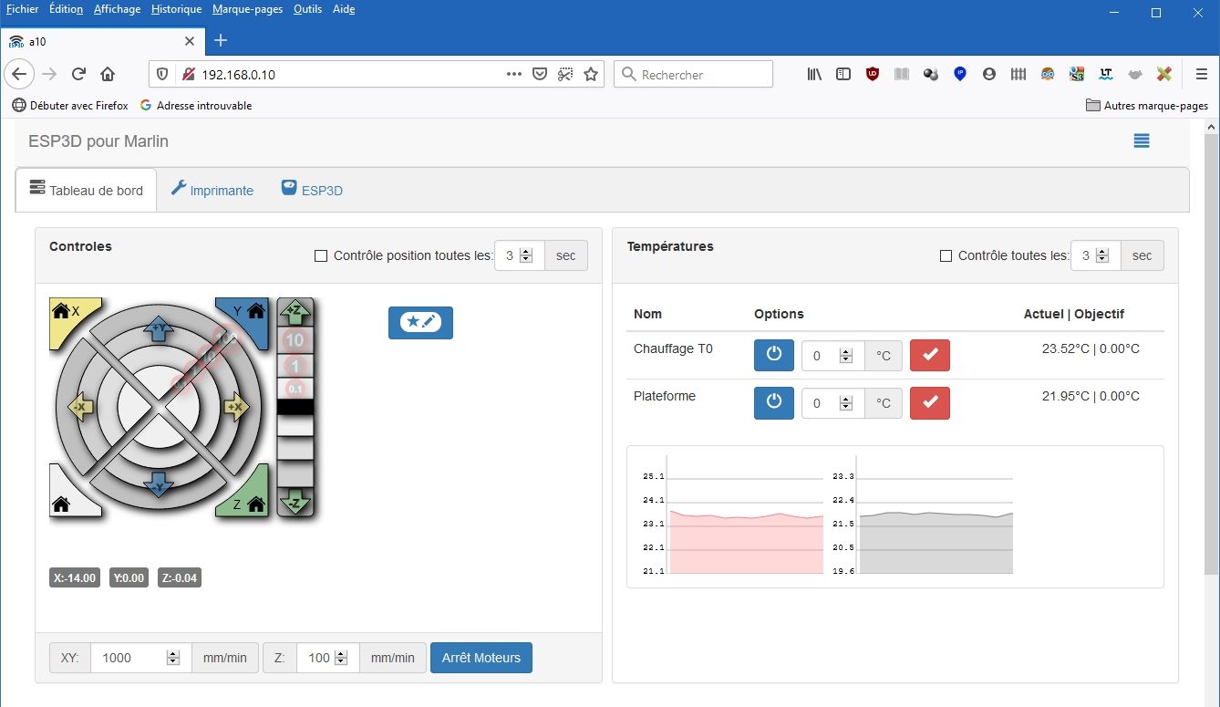

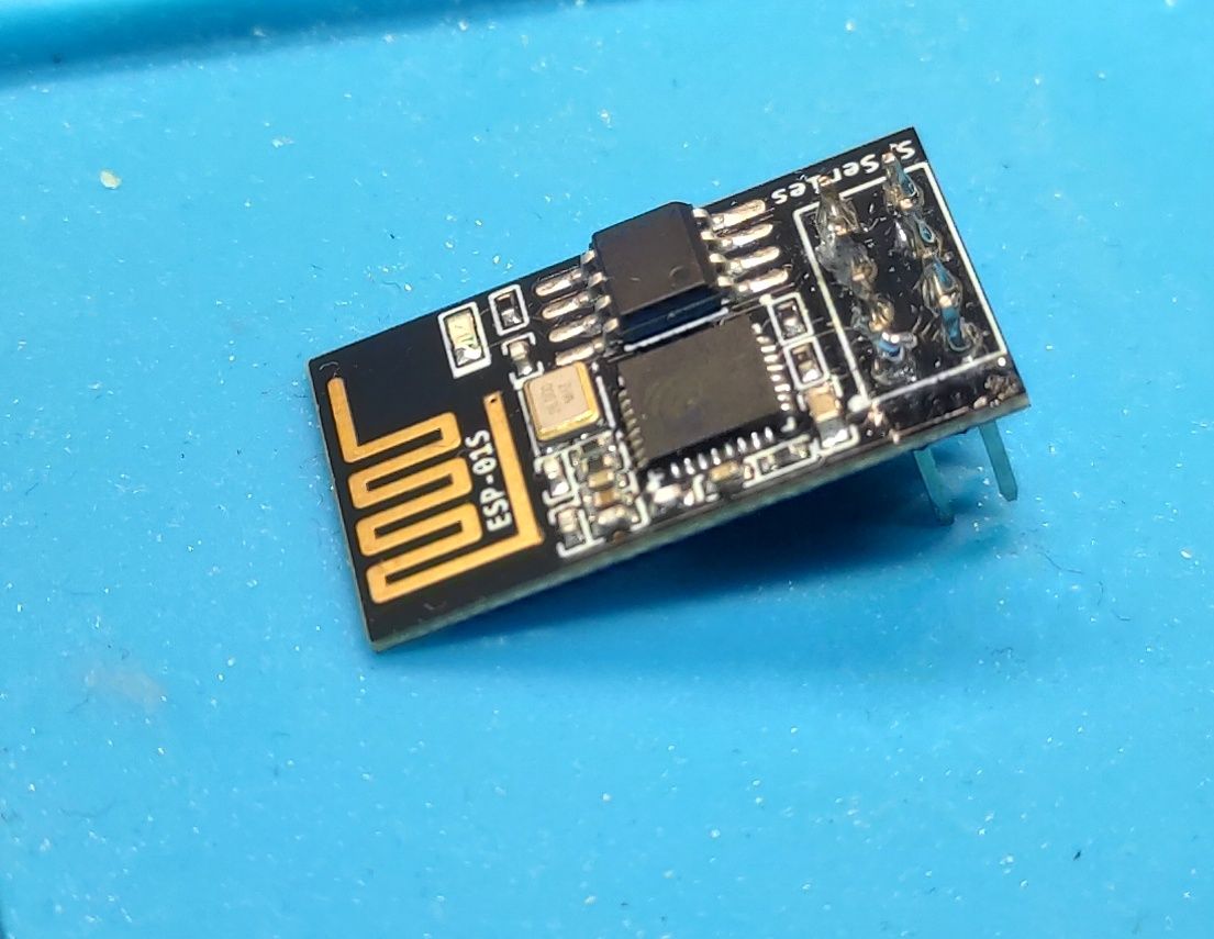

Bon maintenant que ton écran fonctionne est que tu as encore les mains dans le cambouis, reste plus qu'à installer le wifi, puisque le TFT est prévu pour..
Modifié (le) par medmed
Moi non plus j'en avais pas vraiment l'utilité et honnêtement, c'est un peu gadget.
Je l'ai fait par curiosité et que c'est pas cher (4€). J'aime bien bidouiller et cela m'a fait comprend quelque trucs sur le réseau et la programmation de l'ESP 8266.

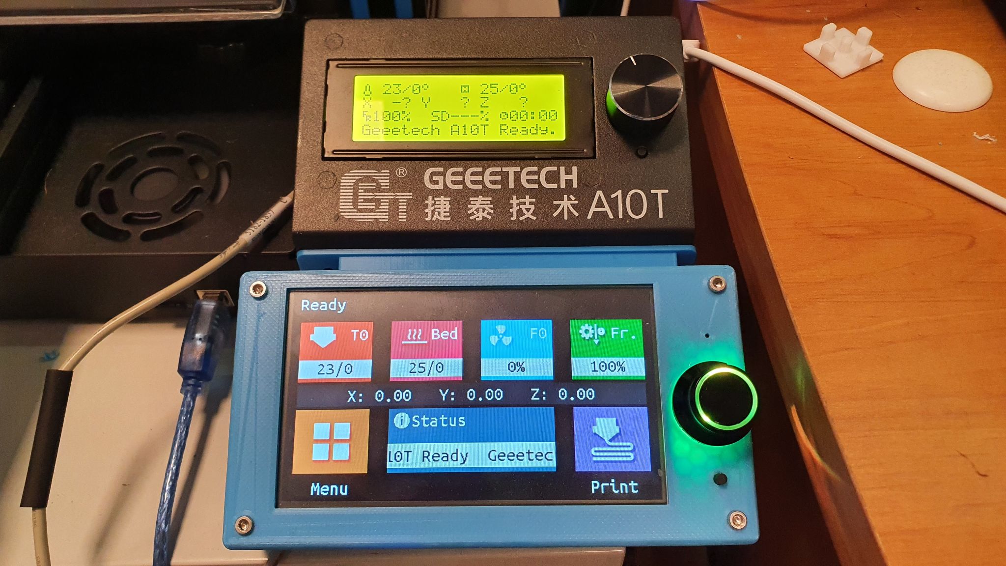

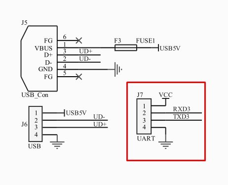

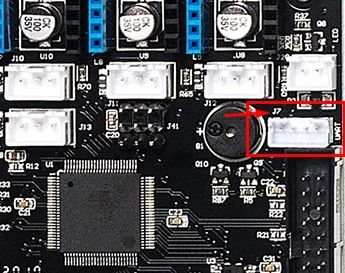

j'ai une A10m gt2560 V4
Pas de pin RS 232
Que faire pour brancher un TFT en parallèle du LCD 2004 (très mauvais)
Suis pas fana de Marlin!
Si c'est la version V4.0 (il y une aussi une version V4.1B), normalement (mais je n’ai pas la carte sous la main) le conncteur J7 est ce que tu recherches.
Si tu regardes ta carte ce connecteur est juste a coté de ce qui me semble le buzzer.
La connexion est même plus simple que sur la V3 puisque tu n'as rien à souder. Faut juste d'assurer du sens du brochage du connecteur J7 sur le PCB pour savoir ou se trouve le 5V. Normalement cela doit être écrit sur le PCB, sinon prend un multimètre et mesure la tension entre les deux pins aux extrémités du connecteur. Attention de pas faire de mauvais contact, tu risques griller ta carte mère. Le mieux pour éviter ça et de prendre les mesure avec des fils "dupont" male/femelle pour éviter tout risque.

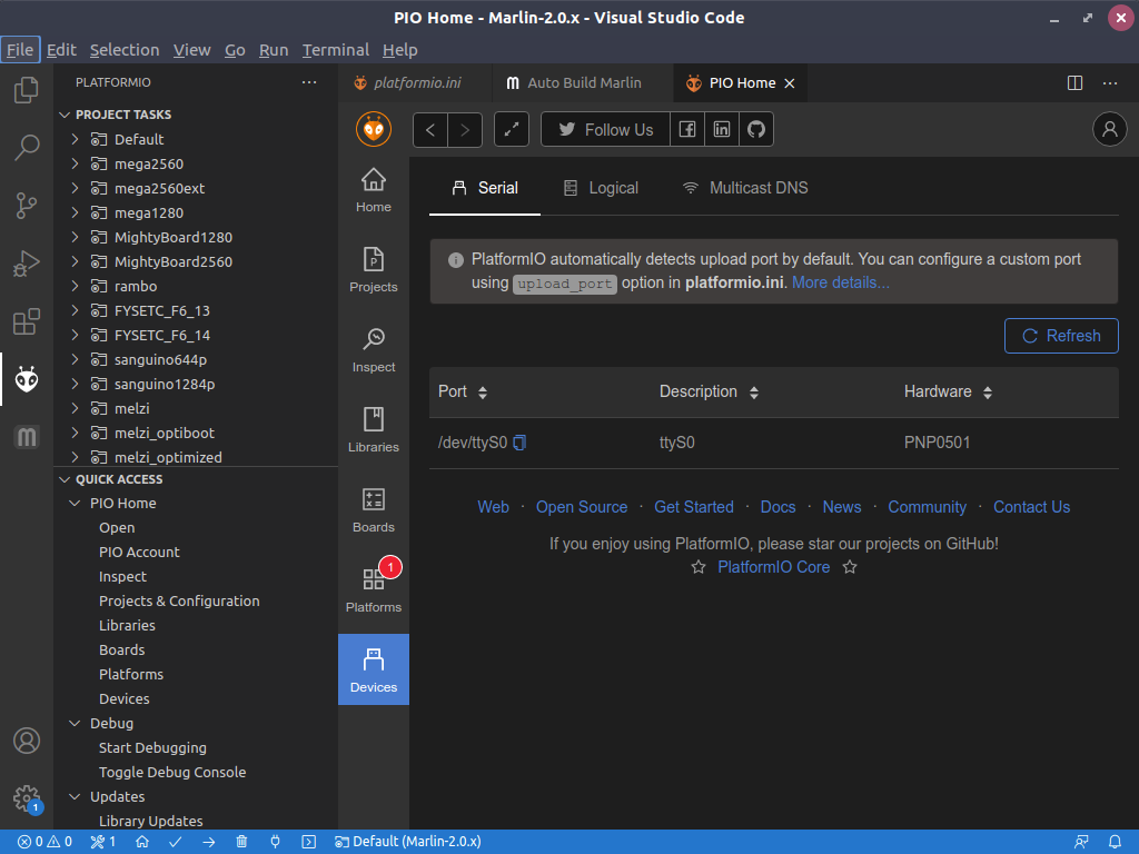

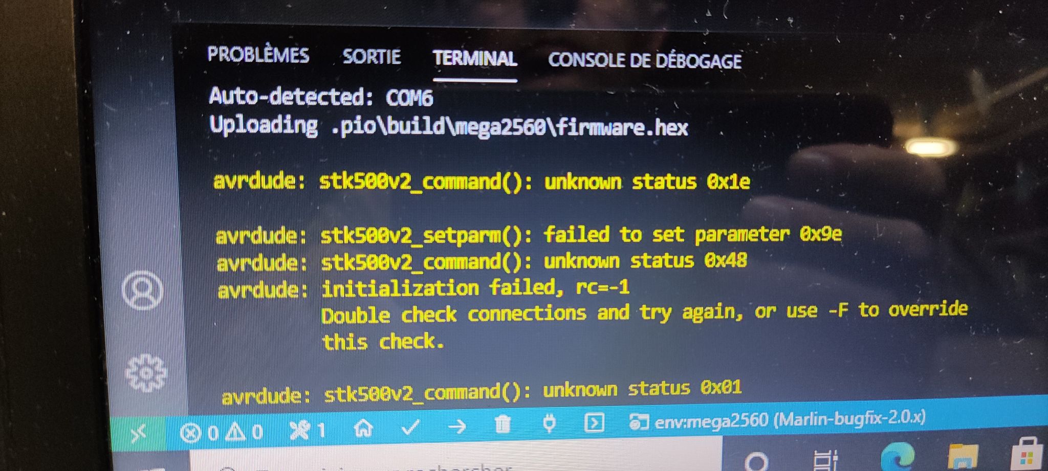

Bonjour....toujours au point mort ...je n'arrive pas à compiler marlin avec vscode ....donc pas moyen de mettre en oeuvre ton projet...toujours la même erreur...
Modifié (le) par Rosco49
Salutation !
il y a 59 minutes, Rosco49 a dit :
Là d’après la capture d’écran tu aurais plutôt un problème pour téléverser le firmware compilé ... essais peut être de téléverser le firmware.hex avec xloader ou via cura
Ou alors ajoute le plugin Auto Build Marlin si tu ne la pas déjà fait en plus de PlatformIO ... car je me demande si tu a le bon "env:" et Auto build marlin semble gérer cela automatiquement ...
Sinon pourquoi utiliser une version "bugfix" et pas un version releases "stable" https://github.com/MarlinFirmware/Marlin/releases ? tu cherche les bugs ?
Modifié (le) par PPAC
il y a 50 minutes, Rosco49 a dit :
Est-il important d'avoir le dernier marlin pour installer l'écran ? J'ai le 2.00 ...je galère depuis 3 semaines et j'ai suivi les tutos sur le sujet mais ça veut pas ...je pense à un problème de port...qui pourtant est détecter automatiquement...il m'indique port com 6 et je suis sur le 10...et j'ai bien le driver ch340....en fait j'ai un succès sur la compile et  un échec sur l'upload mais je suis persévérant....un peu d'aide m'ėclairerai ...merci.
il y a 1 minute, Rosco49 a dit :
Il faut le spécifier si tu le connais ...275981180_Capturedu2021-05-0811-32-10.thumb.png.42f892df7601cd8f6944f582527152ce.png

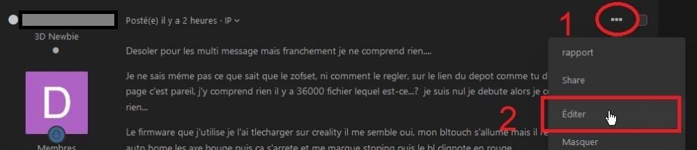

Évite le multipost (plusieurs posts à la suite sans réponse d'autres intervenants)😉
En haut de chaque post à droite, se trouve un bouton « … ». Quand on clique dessus, un menu déroulant apparaît dans lequel se trouve l'option ÉDITER. Cette option comme son nom l'indique, permet de modifier, corriger, compléter son propos durant une période de 12 heures après parution.

Bonjour @Rosco49
Quand ça veut peut pas, le mieux est de repartir de zéro.  Désinstalle VSCode et tous ses dossiers trouvés dans le C: Puis réinstalle-le
Télécharge la dernière version marlin (je viens de voir que c'est passé en 2.0.8) à cette adresse...
https://github.com/MarlinFirmware/Configurations/tree/release-2.0.8
clique sur code "en vert" et en bas de la fenêtre qui s'ouvre  télécharge le zip.
Regarde cette vidéo qui explique la procédure. C'est pour une ender 3, mais c'est pareil..
@Rosco49vérifie si tu n'as pas quelque chose déjà branché sur ton COM6. J'ai eu le coup avec VScode et un ESP8266 connecté sur mon PC.
Je l'ai débranché, et hop, le téléversage est passé sur le bon port COM.

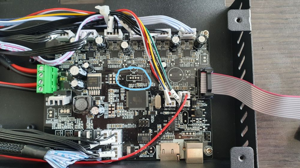

Pour info, je viens de compiler Marlin 2.0.8 pour mon A10T (carte mère version 4.1), et c'est passé crème. En passant j'ai activé le BL Touch et le 2ème port com.

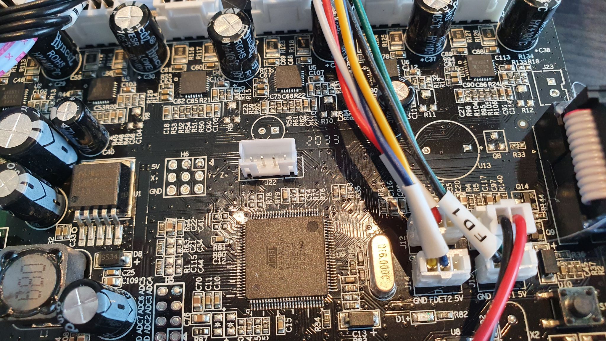

Maintenant, je sors le fer à souder (merci @medmed) pour souder le connecteur pour le BTT 5.0 (connecteur J22 sur la cm version 4.1)
Modifié (le) par Nico Begood
@Rosco49
N'oublie pas de  remplacer les fichiers h et adv.h de marlin en mettant de ceux de ta Geeetech qui se trouvent dans le dossier config/examples.
Pour les possesseurs de la carte en version 4.1, il s'agit bien du connecteur J22.
Il faut souder un connecteur JST PH2.0 4 broches (pas de 2mm) pas un dupont qui est au pas de 2.54).
https://fr.aliexpress.com/item/1005001670049273.html?spm=a2g0s.9042311.0.0.27426c37rzRu2W
Merci encore à @medmed
GT2560V4.1BSCHA10T.png.3197e4b83383a39096ec1d02af7c07b6.png20210516_170135.thumb.jpg.84a59c511dc944cb241a0a708ac5a908.jpgInked20210508_161920_LI.thumb.jpg.a3a52788a1aa5cac0e6685d5b74710bf.jpg20210508_164839.thumb.jpg.d78cf027c27329cfd10d44a894c36254.jpg

J'ai vu (comme l'as dit @PPAC) que  "firmware.hex" a l'air d'avoir été compilé. Tu n'as plus besoin de VScode à ce stade.  Il te suffit de l'installer avec cura.
Tu trouveras le fichier.hex dans le dossier .pio qui  a été créé par Vscode dans le dossier marlin que tu as utilisé avec Vscode.

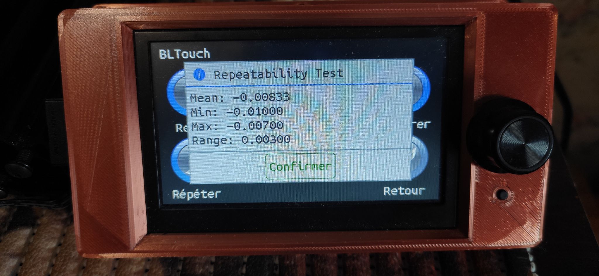

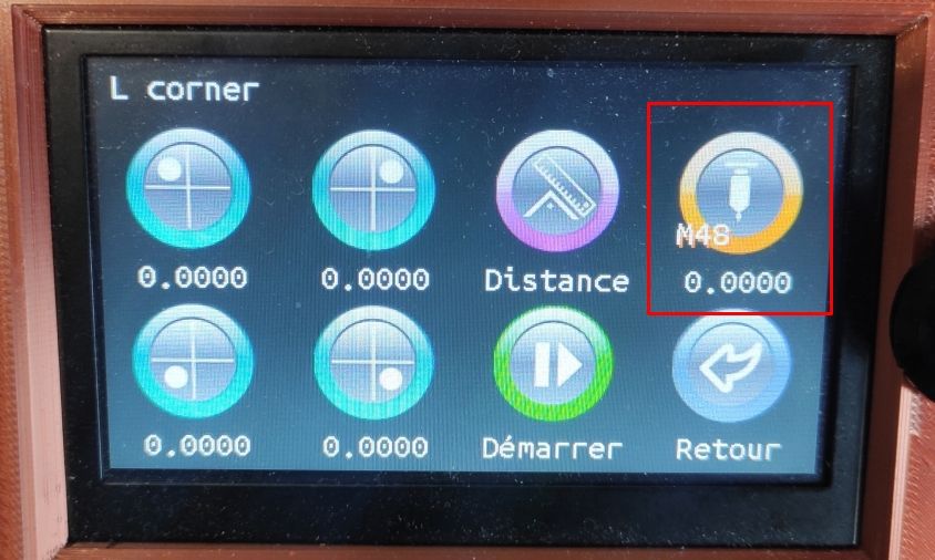

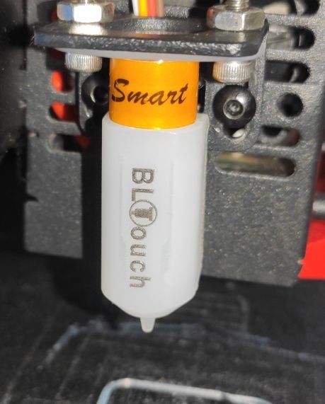

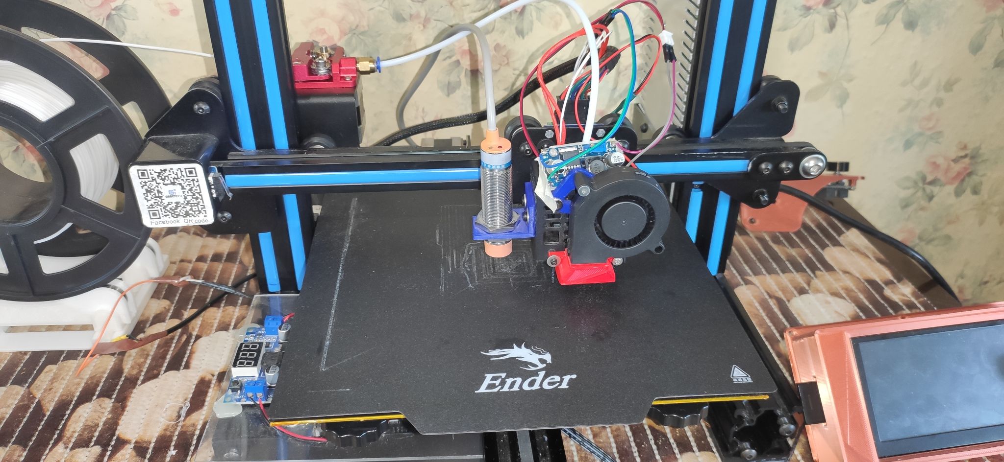

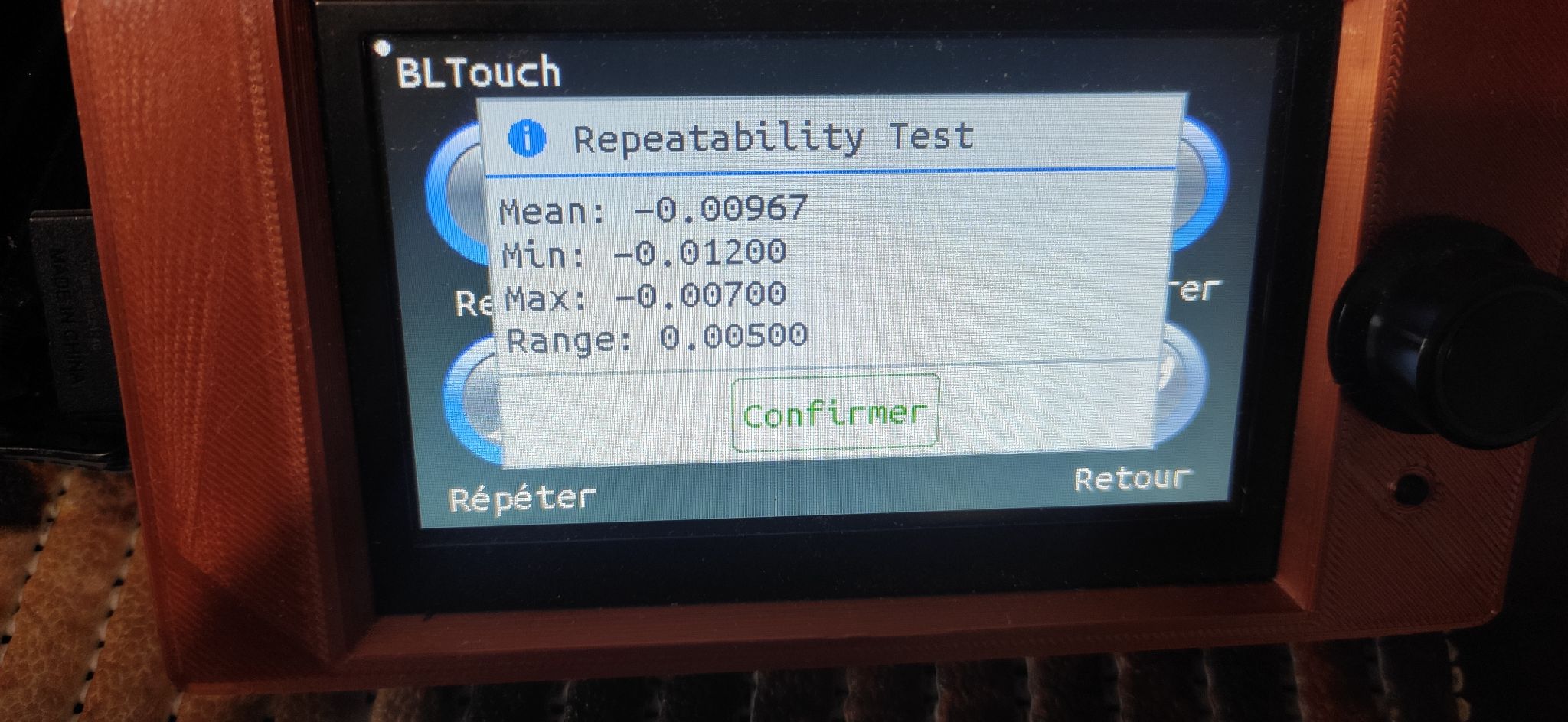

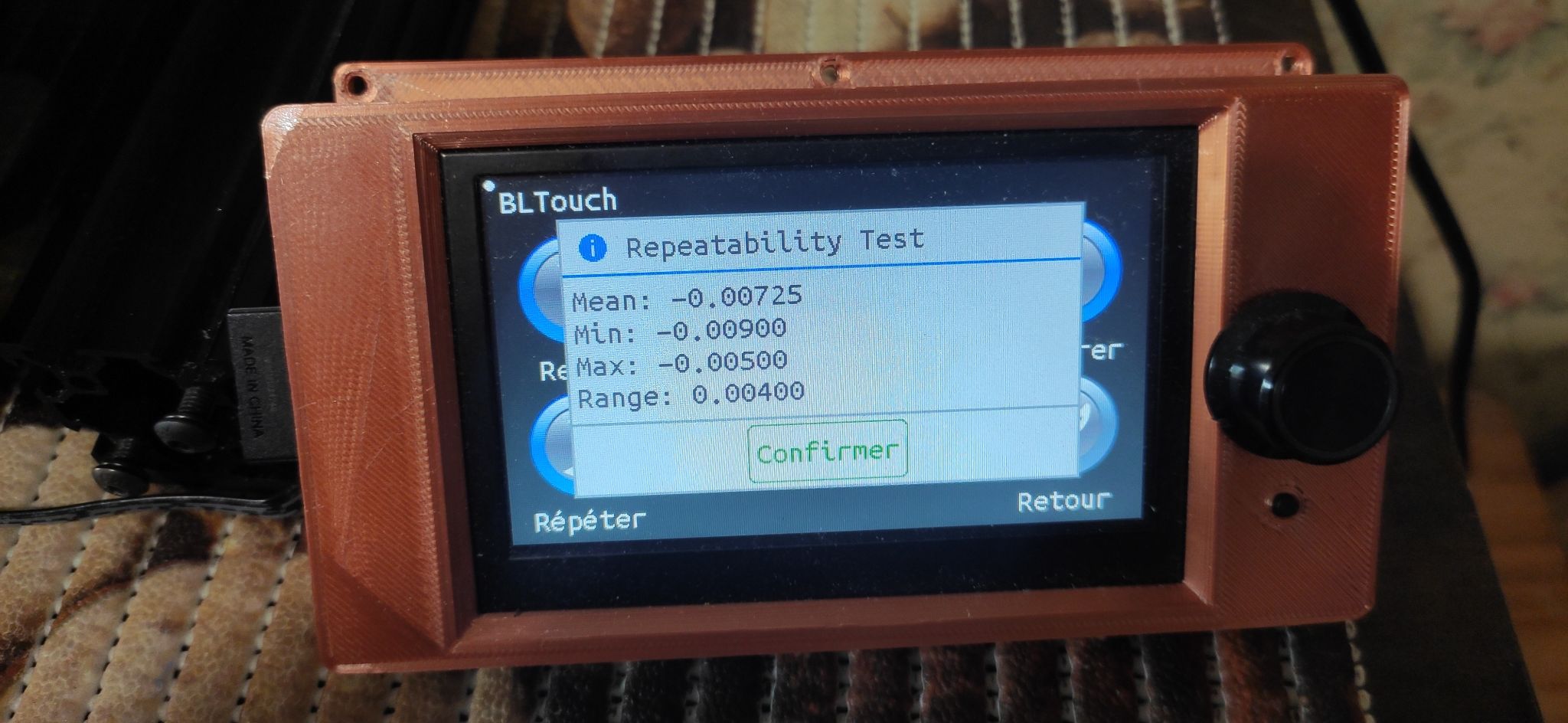

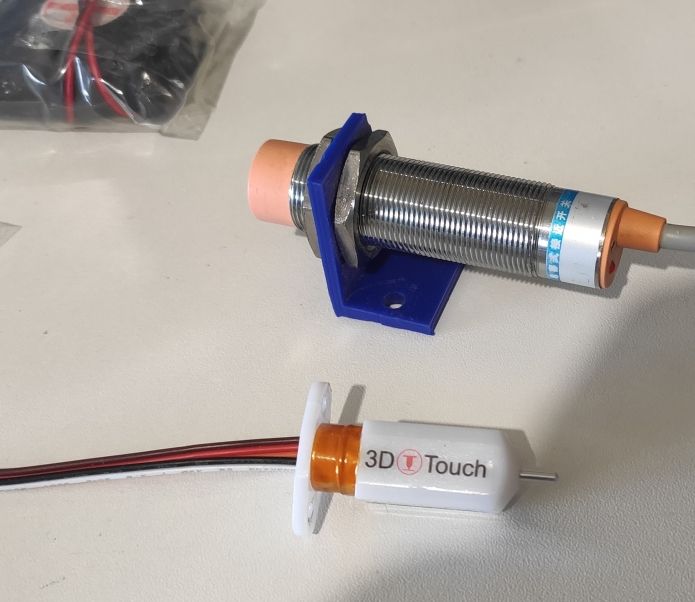

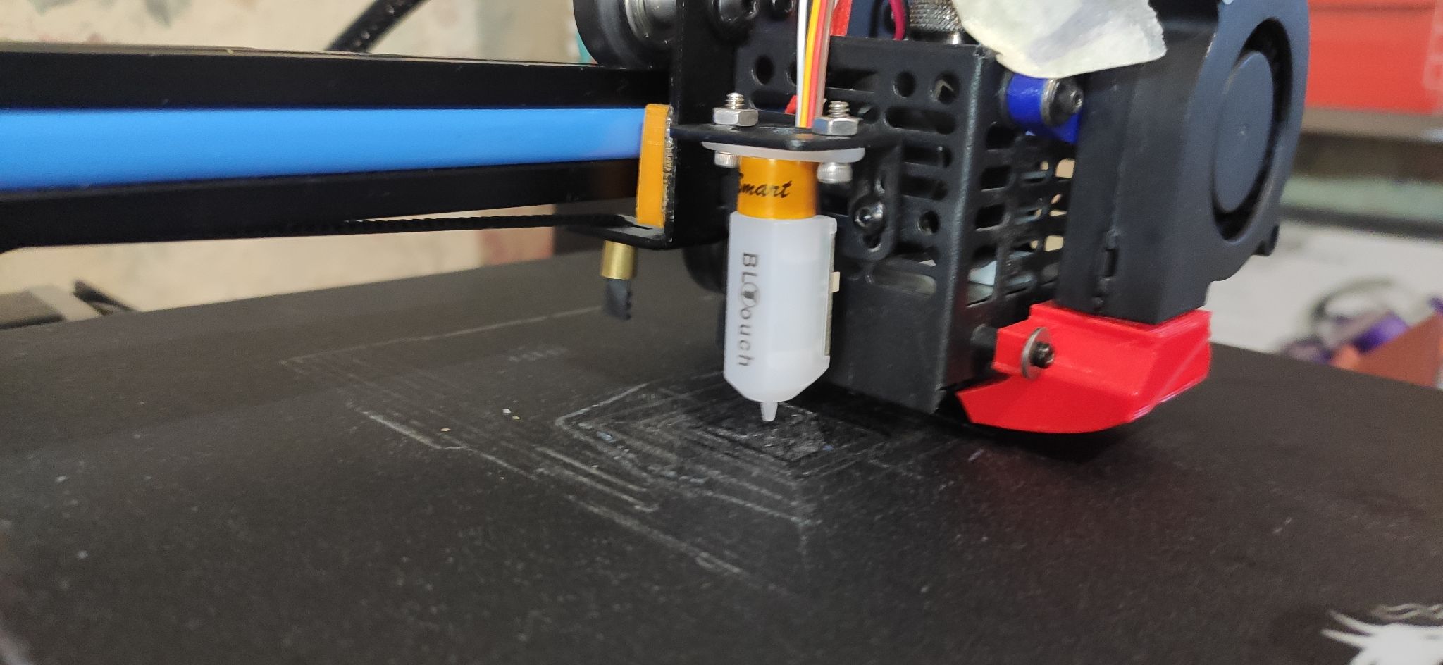

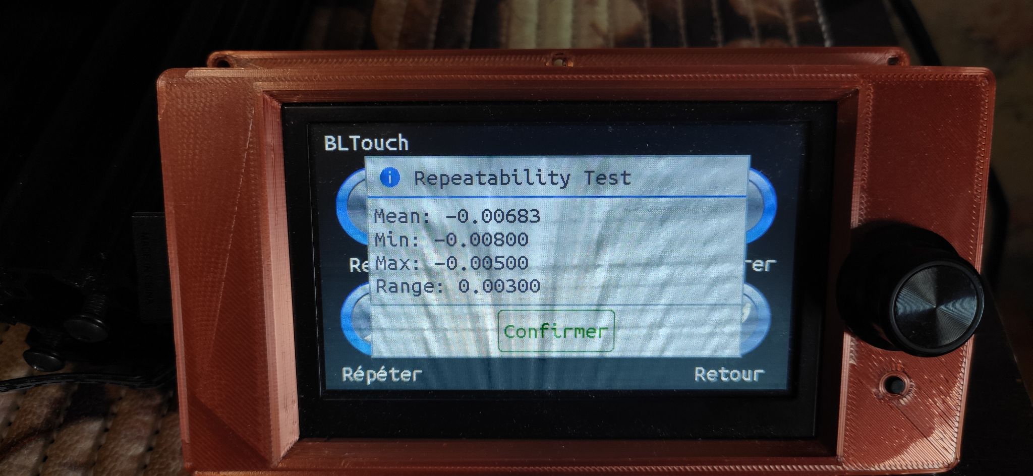

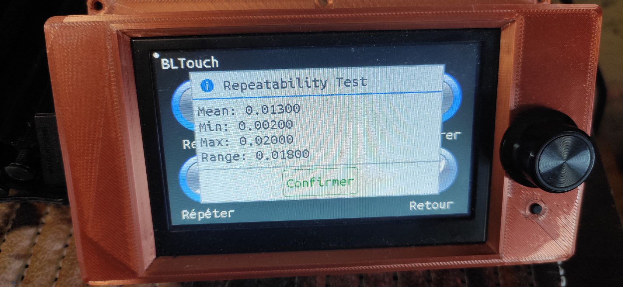

Ayant plusieurs capteurs "touch" je me suis amusé a testé la fonction "répéter" qui permet de connaitre l'écart entre plusieurs "captages".
Pour ce faire j'ai utilisé 3 capteurs différents. Un bltouch (Antclabs), un 3dtouch (Geeetech) et un capteur capacitif NPN (LJC18A3-B-Z/BX ).
bltouch.jpg.4e7c737dcd4070ff34b44b4310760352.jpg  touch.jpg.3781f40e3a7006b8a7fb488952cd643c.jpg  IMG_20210517_192326.thumb.jpg.de5c5043e2a0c88b085ae21bc24e5d43.jpg

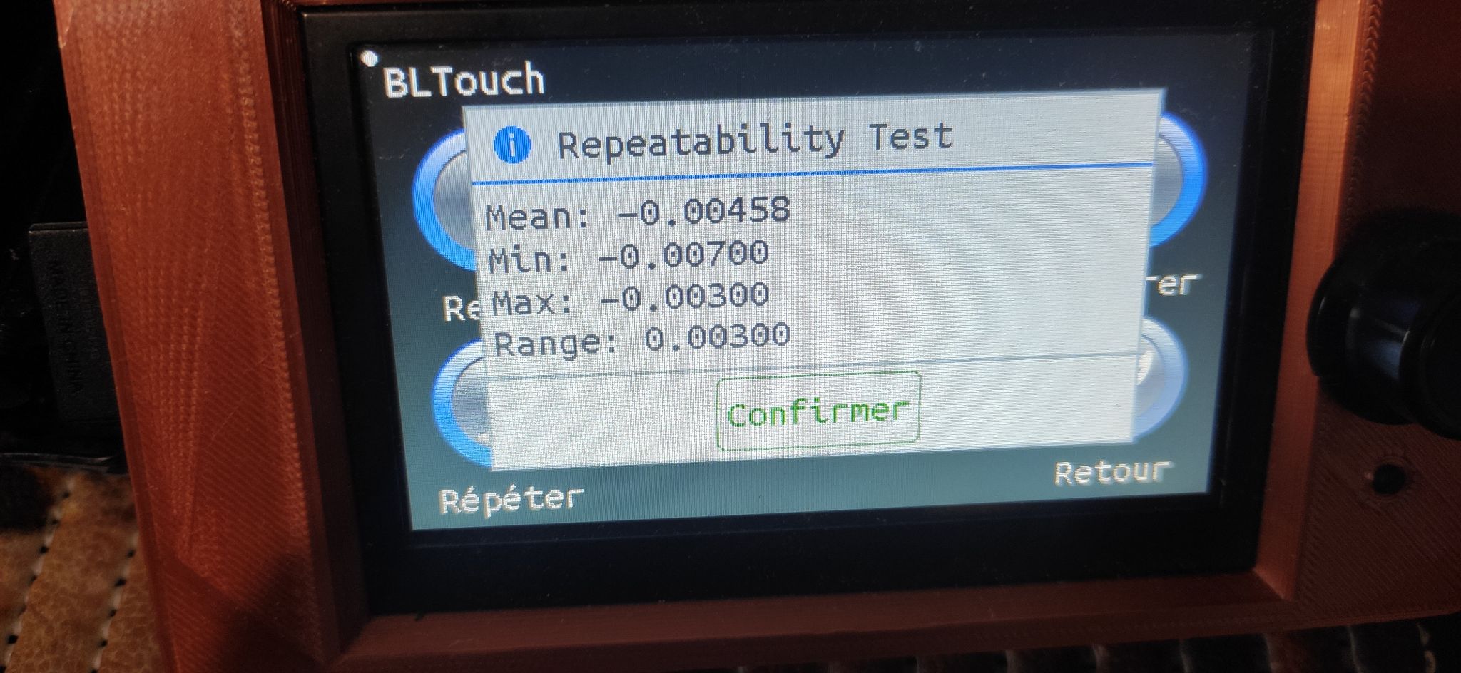

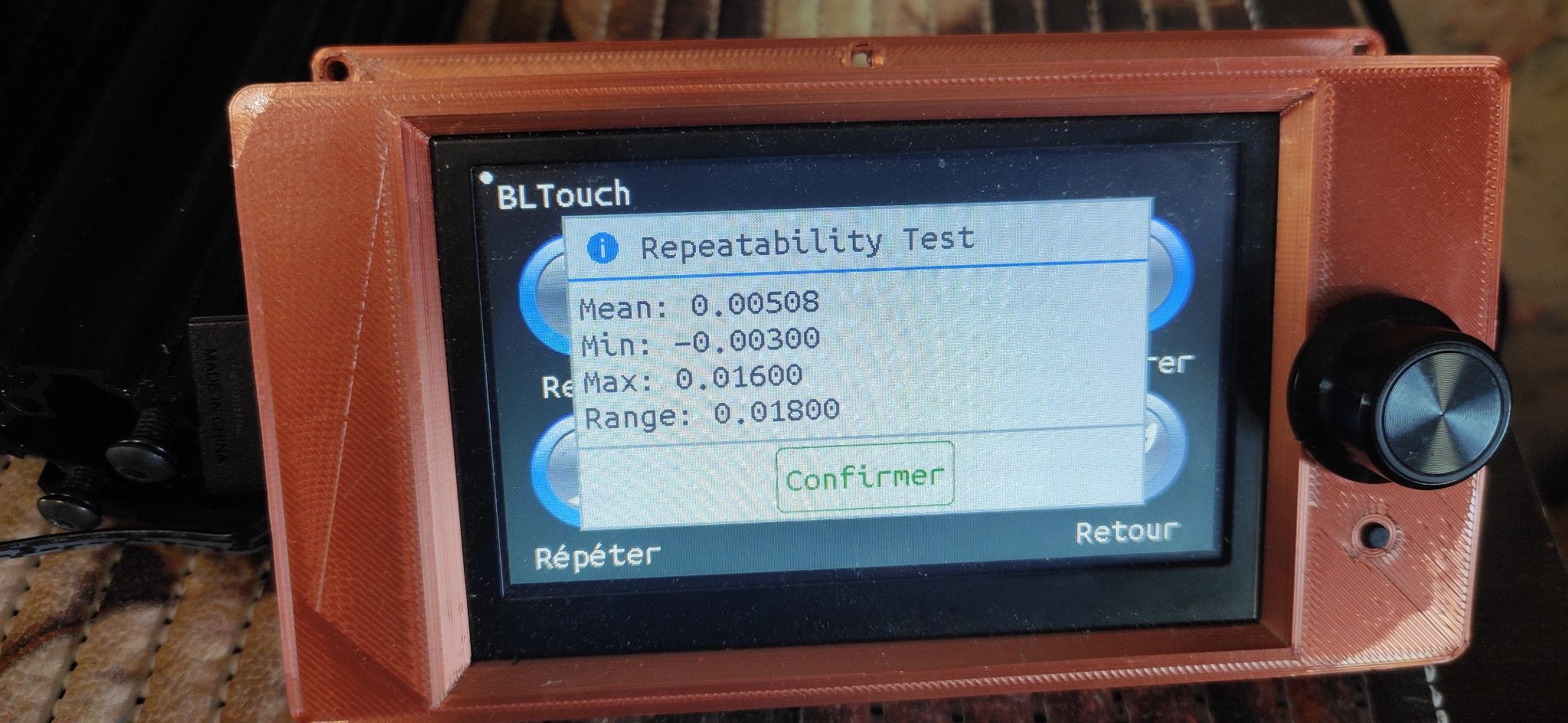

La fonction répéter ou M48 (c'est la même fonction accessible a deux endroits diffèrent) va tester le capteur avec une vingtaine  de "palpages" que j'ai répété 3 fois avec chaque modèle
m48.jpg.5555664dd62677e863137422537012db.jpg  repete.jpg.37f160ef0f00e6c06bef090cf4b7639a.jpg
Pour le 3D TOUCH   (dans l'ordre du test)
L'ecart moyen sur les trois tests est de 0.0266mm
POUR LE BLTOUCH
L'écart ce lit en millième là, avec une moyenne sur les 3 tests de 0,00716
POUR LE CAPTEUR CAPACITIF
L'écart moyen là, est de 0.01283mm
C'est clairement le bl touch qui s'en sort le mieux dans ce test. J'ai été étonné par le résultat du capacitif qui s'en sort pas si mal finalement. T'autant plus que c'est le premier test qui fait effondrer sa moyenne, les deux suivants étant très bon.  Clairement le 3D touch est le moins bon des 3.
Que pensez-vous de ces tests ? L'écart entre les 3 est-il  réellement significatif quand on est dans les centièmes de millimètre et en dessous, alors que nos imprimantes travaillent au dixième ?

Salut medmed....ça y est..!!!enfin ..j'ai réussi à compiler mon marlin mais non pas en bin mais en hex avec cura comme tu m'explique plus haut ...en fait vscode compile le hex et pas le bin chez moi....pourquoi ? Je sais pas...pas trouver toujours même erreur ..voir plus haut...bref...j'ai installé l'écran tft 43 mise à jour et nickel tout fonctionne parfaitement...merci pour ton tuto et tes explications....
