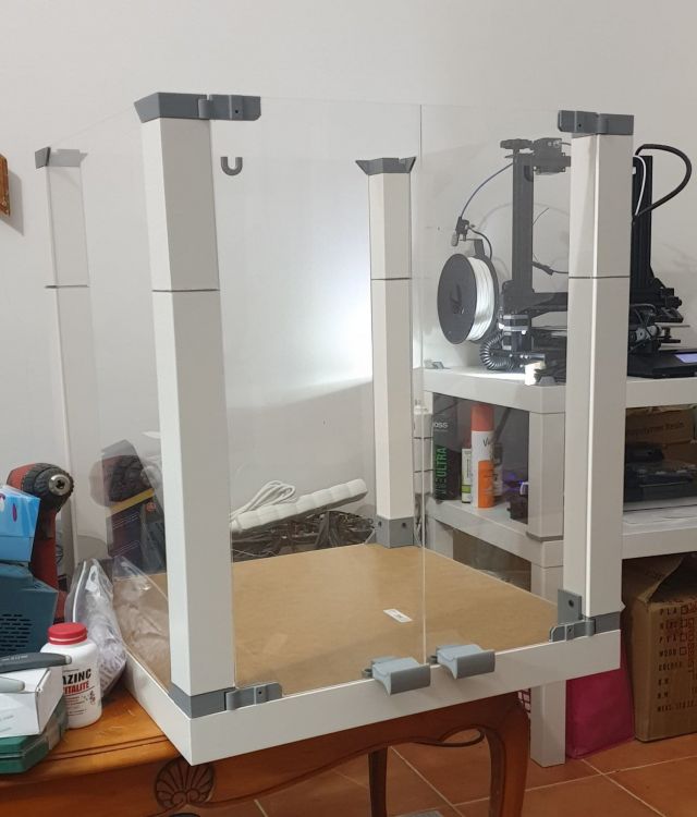

Suite à des problèmes de warping sur mes pièces j'hésite à me construire une enceinte fermée (via une table Ikea Lack) pour isoler l'impression du flux d'air extérieur. Maintenant comme le bloc d'alimentation est encastré dans la wanhao j'ai peur qu'il y ait une surchauffe…
Vous en pensez quoi ?
Merci et bonne journée !
Cordialement C,

Après je me demande si je peux pas enlever le bloc d'alimentation le mettre en bas de la table ikea. Ou sinon rajouter des ventilateurs de pc pour baisser la température de l'enceinte, pour ne pas qu'elle dépasse environ 50°C.

Pour l'avoir fait sur ma ender 3, que le bloc d'alim soit dans ton caisson ou hors ton caisson n'a pas de gris impact sur la tempe rature interne de ton caisson.
En gros ton alim va chauffer à 30/40 degrés max alors que tu a un énorme plateau qui chauffe à 60 degrés 😛
Si tu veut faire les chose propre une ventilation d'extraction + une commande thermique ( Arduino ou intégrée directement dans OctoPi) est le meilleur des choix

Attention à comment tu place ton ventilateur, tu pourrais crée un écho de ventilation avec ton deuxième ventilateur, et a faire des courant d'air frais tu risquerais de générer du warpping, au lieux d’intégrer de l'air frais il est mieux d'extraire l'air chaud, tu me dira que c'est exactement la même chose et dans le fond tu à pas tord, mias te genere un flux d'air plus diffu, et surtout ça te permettrais de filtrer ton évacuation d'air pour l'ABS qui est toxiques
La solution la plus simplet et souvent la plus esthétiques est d'extraire ton alimentation et CM de ton caisson

Ok merci c'est bon à savoir ! Je vais voir pour extraire l'alimentation
Ca c'est une très bonne idée, car les alimentations chauffent déjà pas mal en temps normal, et ce n'est pas la peine de les faire chauffer plus.

Petite remarque pour finir fait quand même attention au connecteur jaune ( XT30 je croit), qui est source de nombreux départ de feu due au imprimantes, donc évite de le laisser dans les parois du caisson

Pour rajouter mon retour d'expérience sur mon autre imprimante qui imprime de l'ABS et est donc dans un caisson. J'avais plein de problème de décalage de couche et depuis que j'ai mis l'alimentation à l'extérieur, plus aucun problème.
En fait avec la chaleur ambiante (40 à 50° dans le caisson), l'alimentation qui chauffe aussi montait trop haut en température et ses spécifications devenaient mauvaises (elle n'envoyait plus les bons voltages). Cela créait une sous alimentation des drivers des moteurs et donc les fameux décalages de couche.
Donc pour moi, si je refais un caisson, ce sera direct avec l'alimentation à l'extérieur.
