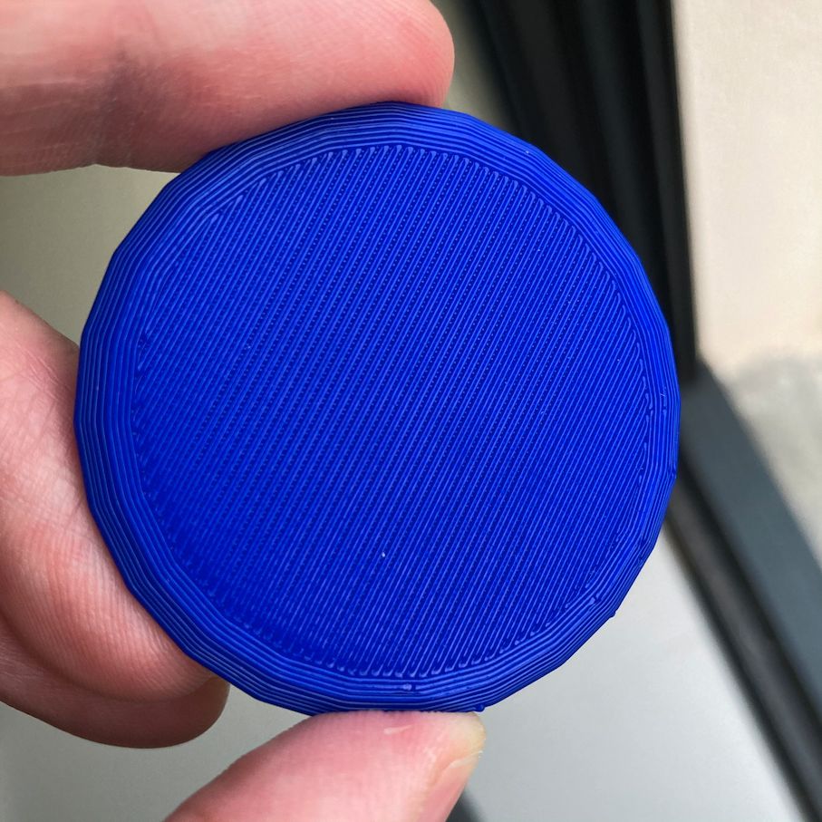

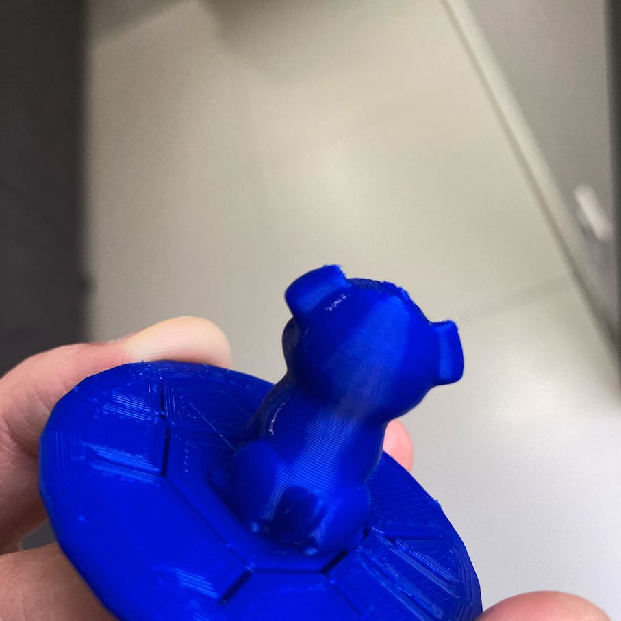

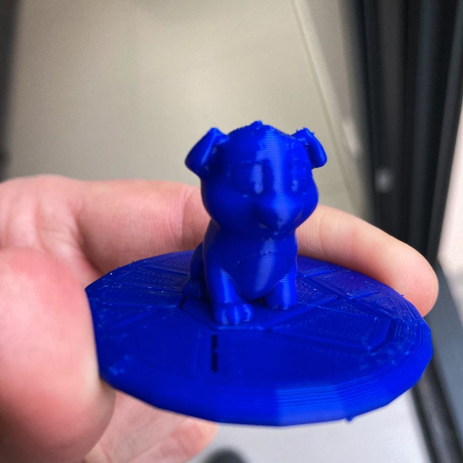

deliwyn Posté(e) Février 27, 2021 Auteur Partager Posté(e) Février 27, 2021 Bon, voilà, j'ai monté l'imprimante cet après-midi et après avoir réglé le plateau, j'ai lancé ma première impression... le Gcode du petit chien livré sur la carte SD. Voici quelques photos du résultat, je ne sais pas (encore) jugé si c'est bon ou pas Désolé pour la qualité (des photos), j'avais du mal à faire le focus. J'ai ensuite essayé d'imprimer un STL que j'avais préparé sous Fusion 360 et découpé via PrusaSlicer. Je ne passe pas par Cura car il plante sur mon Mac Mini M1... Dans PrusaSlicer, j'ai choisi le profil Ender 3 V2 et j'ai laissé tous les paramètres par défaut. J'ai quand même vérifier que la taille du plateau était bonne, la taille de la buse, du filament... Je tente une impression de ma pièce, et j'ai l'impression que cela imprime "dans le vide". Enfin, je ne sais pas, la buse doit être 1 mm trop haut du coup cela n'adhère pas sur le plateau. Du coup, obliger d'annuler l'impression avant que cela fasse un gros paté Est-ce que j'ai un problème avec le "Z offset" ? Mais du coup, pourquoi le petit chien s'est lui imprimé "correctement" (y compris la jupe et la ligne que l'imprimante a tracé toute seule en début d'impression) ? Merci Lien vers le commentaire Partager sur d’autres sites More sharing options...
nico378 Posté(e) Février 27, 2021 Partager Posté(e) Février 27, 2021 vue la photo du dessous du chien tu est effectivement trop haut Lien vers le commentaire Partager sur d’autres sites More sharing options...
