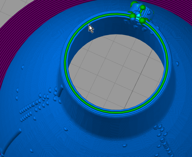

Quelqu'un a-t-il eu ce problème sous Simplify 3D: Des excroissances, comme des boutons, des vérues et des cicacatrices  à la surface de la pièce imprimée ?
J'ai passé 2 heures à essayer de modifier les paramètres sans succès.
A noter que sous Cura, le problème ne se pose pas.
Merci
Non. Rien à voir.
J'ai déjà sorti cette pièce. Les défauts visibles en prévisualisation sont imprimés. J'ai été obligé de limer et poncer la pièce pour éliminer ces excroissances.
ok je comprends, mais soit tu règle mieux ton extrudeur ou soit tu change l'orientation de tes points de départs dans l'onglet "couche"
mais si tu veux encore plus corriger ces défauts je te conseil de prendre PrusaSlicer qui lui va te mettre pratiquement tous tes rétractations dans l'épaisseur de ta pièces grâce à ses algorithmes optimisé pour cela, et de plus il fait le lissage sur les parties haut d'une couche

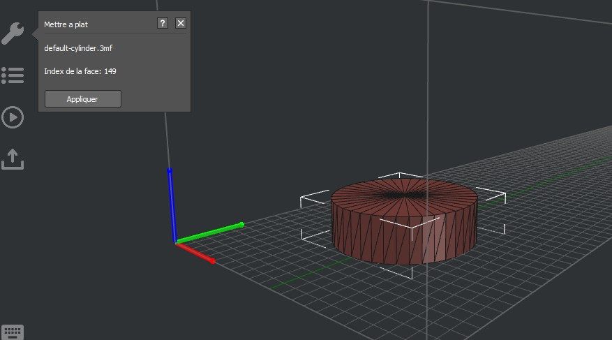

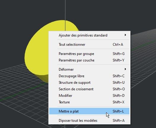

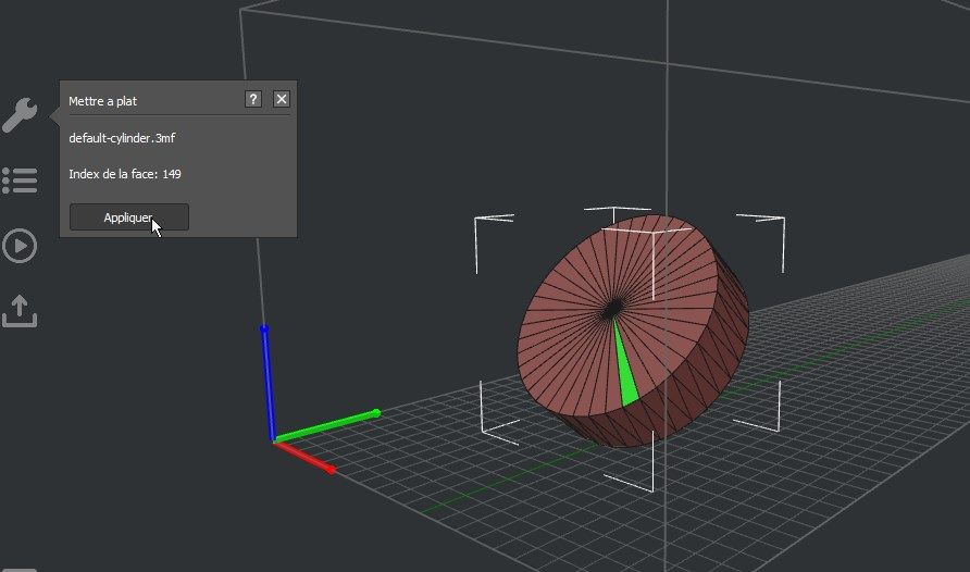

Par contre, existe-t-il une manip pour choisir la surface à plaquer au bed, façon Cura ? Sans être obligé de jouer avec la rotation.
Il y a 4 heures, Viking27 a dit :
Oui, c'est possible. Le clic-droit est ton ami :
Exemple sur un cylindre volontairement réorienté :
mettre-a-plat-1.jpg.c00ce9179b9b0b02aec39caca008bebc.jpgmettre-a-plat-2.jpg.b6bb9e458a8a861de811b83f849869e2.jpg
mettre-a-plat-3.jpg.ae503a3493fd8ef2de498296b4e8b6ca.jpg Clic sur la face à mettre à plat, valider via «Appliquer»
mettre-a-plat-4.jpg.5b924ce5c4110a06b2db8ee85a8908f7.jpg Et voilà 😉
