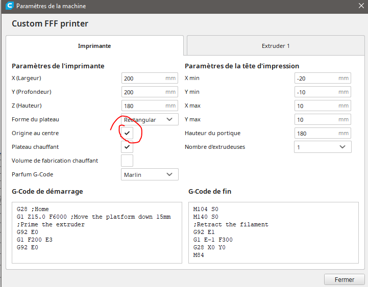

je vient d'installer un capteur de nivellement que j'ai fait maison
j'ai refait tout un tas de réglages dans mon firmware (marlin 1.0.2 )
mon g28 fonctionne bien
mon g29 très bien aussi
par contre mes impression ne se font plus au milieux de mon bed mais a X0 Y0
ma question : est il possible de faire un réglage direct dans le firmware (préférer), ou il faut modifier le gcode de départ dans cura (ci vraiment il y a pas le choix) ?
merci

Je mise 10 euros sur le fait que tu as coché (par inadvertance?) dans Cura le paramètre préférences->Configurer Cura->Imprimantes->Parametres de la machine -> origine au centre. J'ai bon 🙄?
il y a 41 minutes, remibora a dit :
Salut,
tu veux dire ceci
Bingo! j'ai gagné combien? J'ai oublié de vérifier la cote 😩
PS: Par contre, j'ai pas compris, tu fais des infidélités à mon firmware puisque tu en utilises un qui fonctionne avec le BLTouch... 🤔 ou c'est juste le temps d'imprimer le support du BLTouch?

il y a 5 minutes, remibora a dit :
