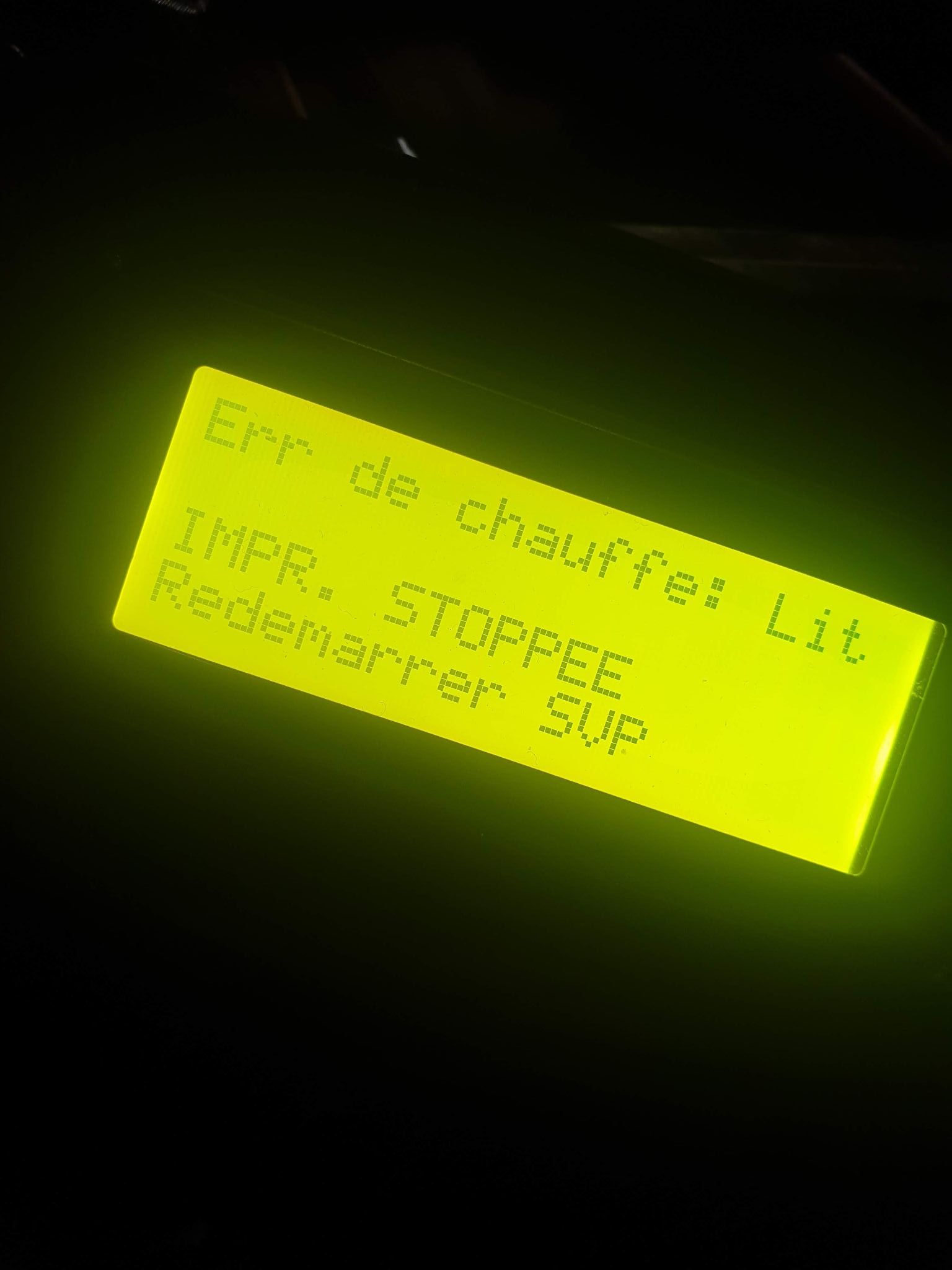

fred347 Posté(e) Février 24, 2021 Auteur Partager Posté(e) Février 24, 2021 j'ai un probleme etape 2/1 ma machine se met en sécurité et bip très fort une erreur de chauffe (bed ou buse je sais pas ) mais sa me demande d'eteindre la machine Lien vers le commentaire Partager sur d’autres sites More sharing options...

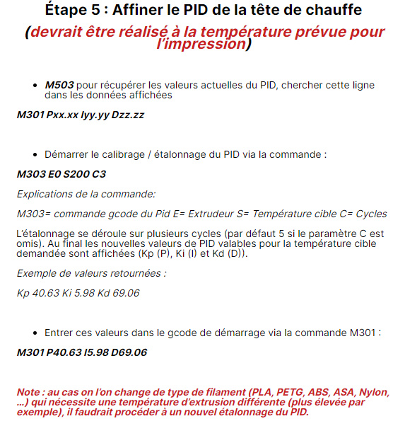

remibora Posté(e) Février 24, 2021 Partager Posté(e) Février 24, 2021 (modifié) C'est sûrement parce que les PIDs ne sont pas bien réglés (même si le message devrait être différent ...). Pour les régler, j'ai noté la procédure à la fin : "Pour le réglage des PID, tu peux suivre ces instructions: ..." Modifié (le) Février 24, 2021 par remibora Lien vers le commentaire Partager sur d’autres sites More sharing options...
fred347 Posté(e) Février 24, 2021 Auteur Partager Posté(e) Février 24, 2021 donc je fait les PIDs et je reviens sur la première parti Lien vers le commentaire Partager sur d’autres sites More sharing options...

fred347 Posté(e) Février 24, 2021 Auteur Partager Posté(e) Février 24, 2021 >>> M303 E0 S210 C8 SENDING:M303 E0 S210 C8 sa ne me donne pas comme l'exemple Lien vers le commentaire Partager sur d’autres sites More sharing options...

fred347 Posté(e) Février 24, 2021 Auteur Partager Posté(e) Février 24, 2021 oui j'ai remarquer pdt que j'écrivais toujours mon bip je vient de verifier le lit monte a 60° redessant a 50° et bip Lien vers le commentaire Partager sur d’autres sites More sharing options...

remibora Posté(e) Février 24, 2021 Partager Posté(e) Février 24, 2021 (modifié) Je te propose de ne pas faire chauffer le plateau, seulement la buse et de continuer la procédure pour déterminer les décalages X,Y et Z du BLTouch par rapport à la buse. J'essaie de voir si on peut augmenter des paramètres de sécurité. Tu as bien sauvegardé les nouveaux PIDs après les commandes M301 Pxx Ixx Dxx et M304 Pxx Ixx Dxx avec un M500 et M501? Peux-tu fournir le résultat d'un M503? PS: les modos apprécient moyennement les multi-posts (commentaires consécutifs de la même personne). Tu peux modifier ton commentaire pendant 12h en cliquant sur l'icone "..." en haut à droite puis sur Editer. désolé, ça fait doublon ... mais 1 homme averti en vaut 2 Modifié (le) Février 24, 2021 par remibora Lien vers le commentaire Partager sur d’autres sites More sharing options...

remibora Posté(e) Février 24, 2021 Partager Posté(e) Février 24, 2021 Pas nécessairement. Les valeurs doivent être dans "l'historique" des retours d'infos. Il suffit de retrouver les M303 E0... et M303 E-1... Lien vers le commentaire Partager sur d’autres sites More sharing options...
fred347 Posté(e) Février 24, 2021 Auteur Partager Posté(e) Février 24, 2021 il y a 21 minutes, remibora a dit : C'est ce que je pensais, tes valeurs de PID n'ont pas été modifiées. Sois tu n'as pas enregistré les modifs soit tu n'as pas envoyé les commandes M301 Pxx Ixx Dxx et M304 Pxx Ixx Dxx. Tu fatigues ? dans le tuto il ne parle pas de M304 Lien vers le commentaire Partager sur d’autres sites More sharing options...
remibora Posté(e) Février 24, 2021 Partager Posté(e) Février 24, 2021 Pour le plateau chauffant: M303 E-1 S70 C8en retour: RECU: p:841.68 i:152.12 d:1164.25 tu envoies la commande avec tes propres valeurs:M304 P841.68 I152.12 D1164.25 Tu sauvegardes et tu lis les valeurs de l'eeprom: M500 M501 Lien vers le commentaire Partager sur d’autres sites More sharing options...
fred347 Posté(e) Février 24, 2021 Auteur Partager Posté(e) Février 24, 2021 il y a 3 minutes, remibora a dit : Pour le plateau chauffant: M303 E-1 S70 C8en retour: RECU: p:841.68 i:152.12 d:1164.25 tu envoies la commande avec tes propres valeurs:M304 P841.68 I152.12 D1164.25 Tu sauvegardes et tu lis les valeurs de l'eeprom: M500 M501 ahhhhh je regarder la moi Lien vers le commentaire Partager sur d’autres sites More sharing options...
