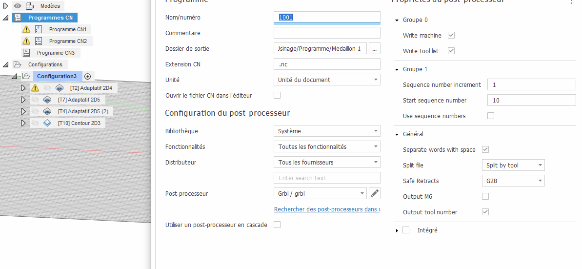

Mon soucis est le suivant: lorsque je prépare mes chemins d'outils avec Artcam, si je veux utiliser deux outils, (un pour "dégrossir" et un pour la finition), Grbl me met une erreur.
J'ai bien compris qu'il me faut un Post Processeur, sauf que j'avoue ne pas savoir ni ou ni comment programmer cela.

Bonjour, Je ne connais pas encore Artcam, je sais pas si tu as les mêmes fonctions que sur Fusion360. J'ai eu aussi ce souci avec.
Quand j'utilise plusieurs outils, je lui demande de décomposer les gcodes par outil, "Split by tool". Et ensuite dans Candle, je les lance l'un après l'image.thumb.png.fc5deeebfa151c40a519fa6b1b2564d0.png
Faudrait regarder le code généré. Artcam est cher, y'a peu d'amateurs qui le possèdent. A priori il n'y a pas de postprocesseur grbl mais un code générique. Dans la liste des gcodes tu peux essayer d en sélectionner d'autres pour voir. Grbl utilise un code assez basique ca doit être compatible assez facilement avec un gcode générique.
Sinon tu peux éditer facilement ton code avec notepad+, trouver la ligne qui coince et corriger l'instruction qui va pas en la remplaçant dans le document.
