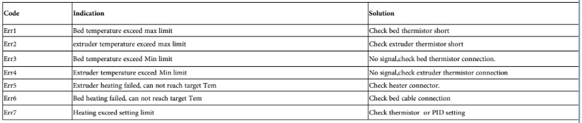

J'ai lancé une impression ce matin avant de partir de chez moi.
En rentrant je vois que mon impression n'est qu'à 40% et "Err3" est affiché.
Rien ne se passe en cliquant sur Pause ou Stop. J'ai du redémarrer l'imprimante et ait donc perdu du filament pour rien.
Savez-vous pourquoi j'ai cette erreur svp ? Et comment l'éviter ?
Voici le tableau des erreurs:
En temps normal, la valeur lue par le cpu est compris entre une température très basse et une autre très haute, les deux limites sont indiqué dans le firmware de la bécane.
En gros l'err 3 indique que le CPU a lu une valeur de température trop basse et inférieur a ce qui est normalement possible.
Du coup, le CPU coupe tout et se met en erreur pour éviter de mettre le feu à la baraque.
Il y a fort à parier que le connecteur de la sonde de température du bed à bougé et la sonde elle même est défectueuse!!!

Mais comment je peux avoir la certitude que j'ai un problème avec ma sonde ? Mon impression se lance bien à la température demandée (200 pour le filament, 60 pour le plateau, j'utilise juste du PLA)
Ok, dans ce cas, moi je débrancherais du secteur mon imprimante et je démonterais la trappe de dessous, et j'essaierais de vérifier visuellement les connecteur et vérifier si rien n'a bougé, et j'essaierais d'enfoncer et de faire bouger les connecteurs pour voir s'il n y a pas un connecteur sur le point de se barrer et s'il n y a pas un fil presque sectionné quelque part; ensuite je remonterais. il ne faudrait pas que ta machine fonctionne un an puis à un an et un jour elle tombe en panne.
