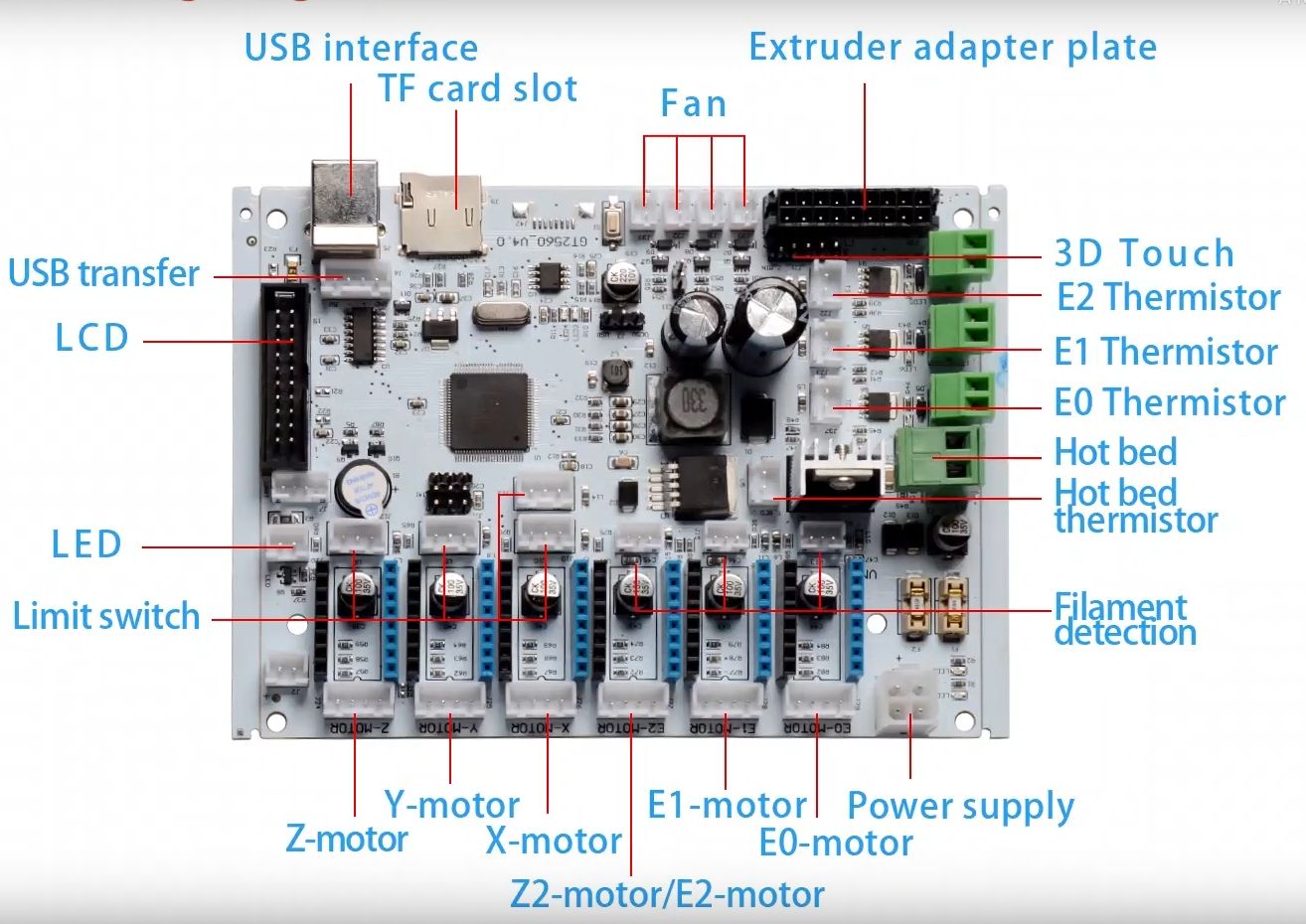

C'est ta carte mère ça ?

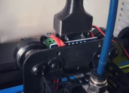

De toute façon ton ventilateur n'est pas directement connecté à la carte mère mais derrière ton charriot porte buse.

Celui du refroidissement de filament n'est pas directement connecté a la carte mère , mais a l'arrière du charriot.
Il n'y a qu'un ventilateur de brancher sur la carte mere c'est celui de la carte mère, justement. Les autres sont sur le connecteur "extrudeur" qui va de la carte mère au chariot de la buse.
