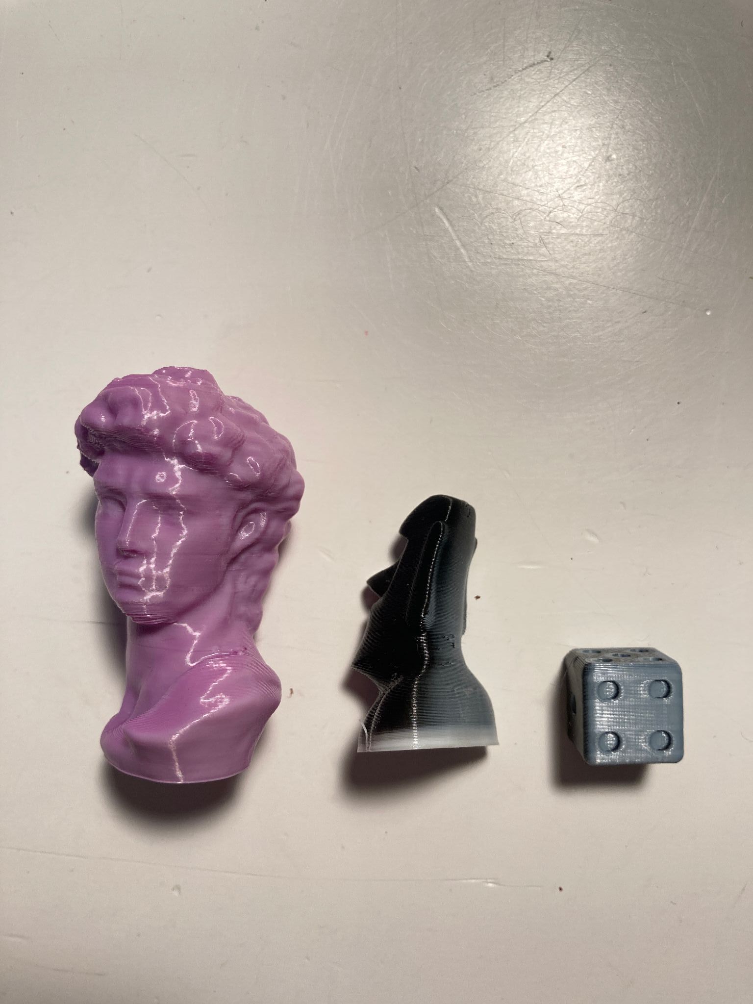

D'après le guide pdf de Geeetech il faut utiliser le logiciel Color-Mixer pour réaliser des impressions graduées ou autres. Sauf que le logiciel à télécharger sur le site officiel est en version bêta depuis ... 2019 ! Ok... je télécharge. Rien ne marche. (Je suis sur Mac)
Autre solution, le régler directement sur la machine :
J'ai utilisé des bobines de la même marque (ERYONE) en noir et blanc.
1ère impression lancée avec 50% de blanc et 50% de noir sur TOUTE la pièce. (c'est un dé)
Résultat : des faces sont blanches, d'autres grises, et d'autres noires.

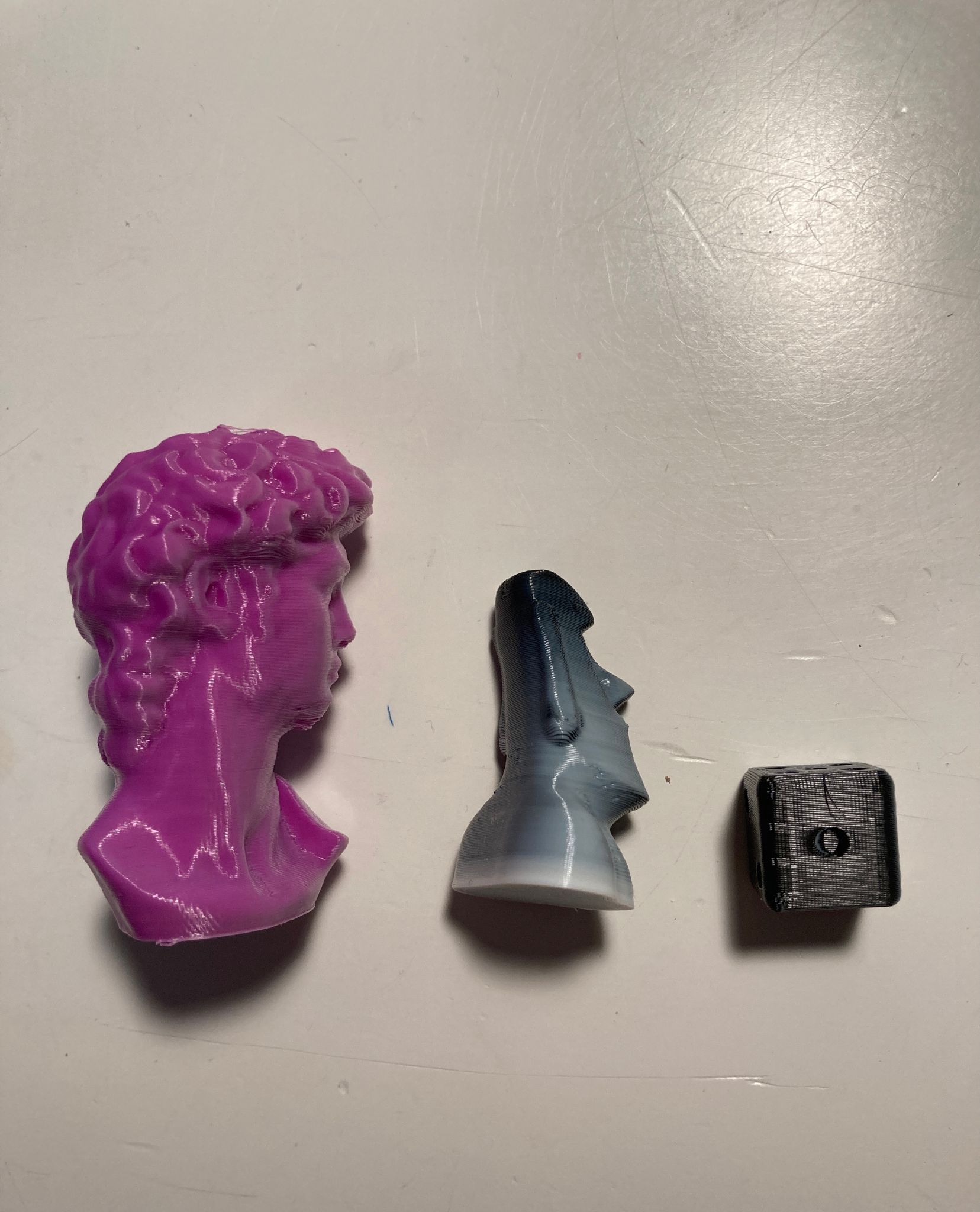

2ème impression avec le gradient mix : (c'est une statue Moaï)
Start Z : 0.1mm          Blanc : 100%      Noir 0%
End Z 15mm          Blanc : 0%         Noir : 100%
Résultat : le dégradé est AUTANT vertical que horizontal (bien qu'il n'est sensé être que sur la hauteur de la pièce)
La bobine blanche était sur l'extruder E0 (gauche) et le noir extruder E1 (droite), et je pense que la position des filaments suivent la direction de l'impression : sur les faces gauches le fil blanc est sur l'extérieur et le noir à l'intérieur, tandis qu'arrivé sur les faces droites c'est l'inverse !
J'aimerais pouvoir obtenir des pièces de couleurs totalement grises, mais aussi des dégradés constants ... Auriez vous une solution ?? J'ai augmenté la température mais rien n'y fait.
J'utilise Cura comme Slicer.
Merciii infiniment !!

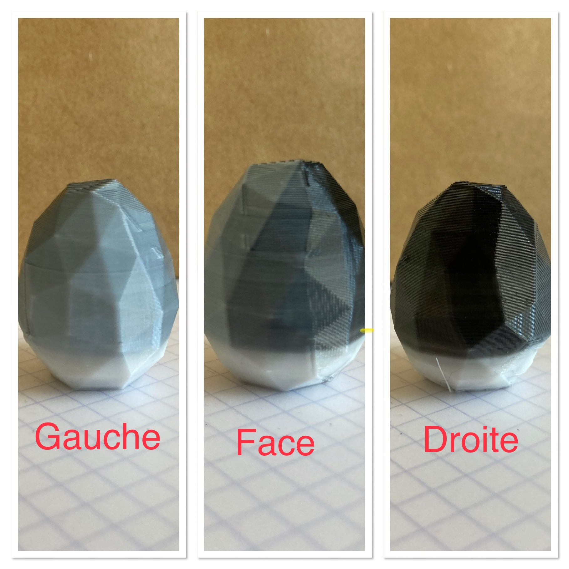

Voici des nouveaux test effectué avec cette fois ci PrusaSlicer puis gcodemixmaster mais le problème est toujours le même !
Que ce soit en lançant en 50% d'une couleur et 50% de l'autre ou en lui demandant un dégradé rien à faire le mélange doit pas bien de se faire dans la buse comme on le voit bien sur l'image 9657.png
J'ai essayé sans rétractation et en rétrécissant le diamètre d'impression (en 0.1mm) rien à changé ...
Toutes les faces gauches de mes prints correspondent pourtant bien aux réglages de la machine, le mélange se fait bien ! Mais côté droit ...
Le problème vient peut-être de l'extruder n°2 ?

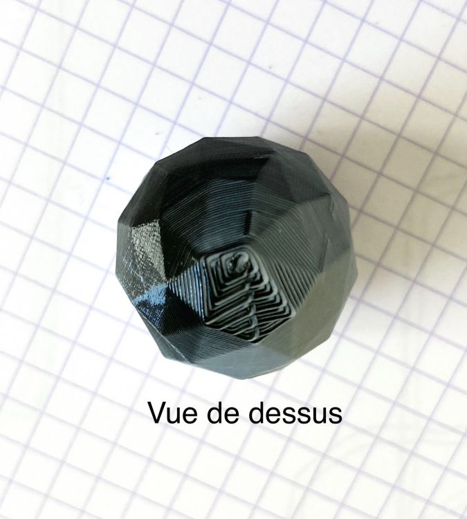

Bonjour Alouette,
Est-ce que tu as trouvé une solution à ton problème?
Je rencontre exactement la même chose (voir photo jointe) et je ne parviens pas à m'en sortir malgré de multiples essais / configurations.
  • 2 weeks later...
Salut,
Je pense que tu ne pourras pas résoudre ce prblème, car il n'y a pas de melangeur avant la buse, du coupla couleur de ton extrudeur 0 sera dominante à gauche (en regardant l'imprimante) et la couleur de ton extrudeur 1 sera dominante à droite.
