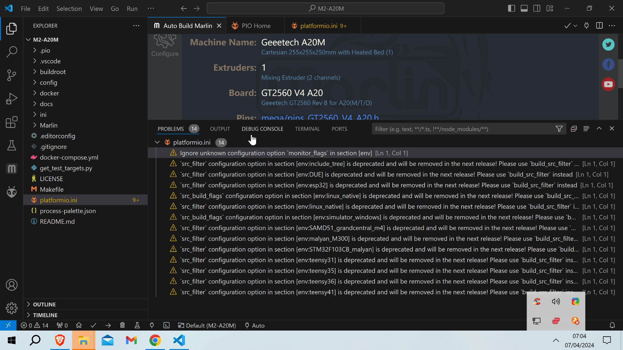

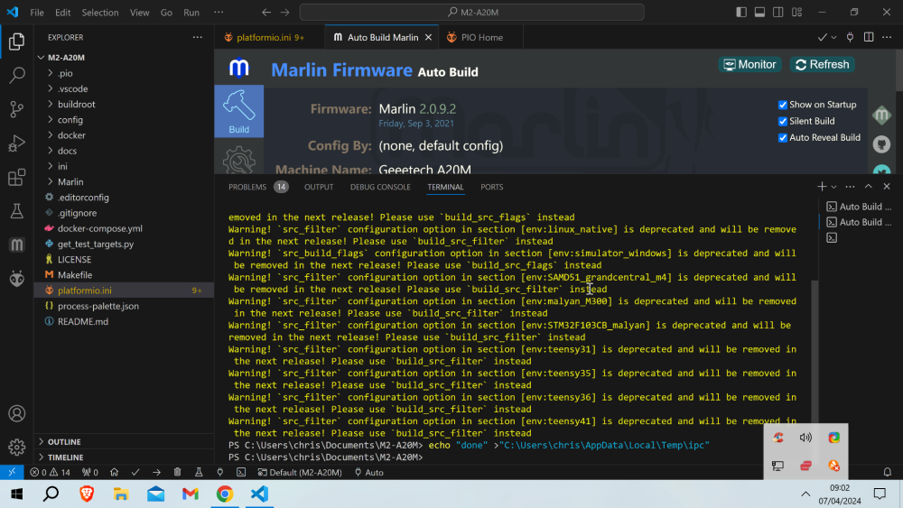

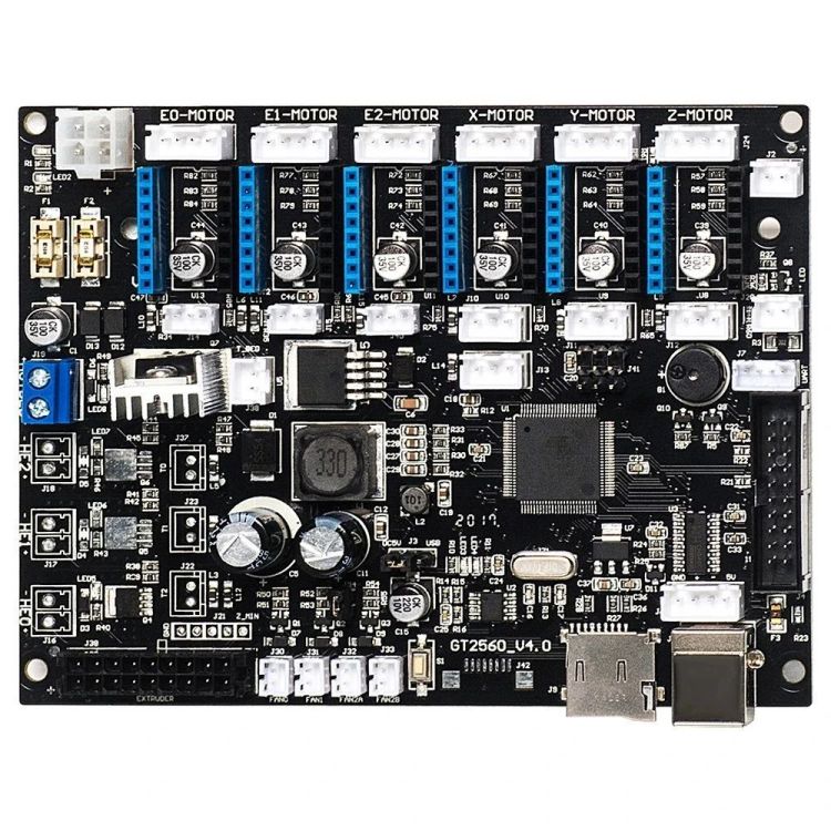

christophe1492 Posté(e) Avril 7, 2024 Posté(e) Avril 7, 2024 bonjour à tous petit nouveau qui débute voila le possède une geeetech A20M avec une carte gt2560 V4.0 et un bl touch ca fait 2 jours que j essaie d installer marlin avec VS code impossible ca me mets toujours c est erreurs j ai tous désinstaller et réinstaller suivi les vidéos pour installer marlin mais toujours rien je ne sais plus quoi faire il y aurait il quelqu un qui puisse me venir en aide merci a vous je vous ai joint des fichiers merci d avance christophe M2-A20M.zip 1
pommeverte Posté(e) Avril 7, 2024 Posté(e) Avril 7, 2024 Salut et bienvenue sur le forum, il y a une heure, christophe1492 a dit : ca me met toujours ces erreurs La bonne nouvelle, c'est que ce ne sont pas des erreurs mais des avertissements/warning (les mots-clés "src_filter" et "src_build_flags" sont désormais remplacés par "build_src_filter" et "build_src_flags"). Tant qu'il ne voit pas rouge (error), c'est tout bon . Tu peux donc sans problème compiler tes sources, en tout cas c'est passé crème de mon coté PS: n'hésite pas à ajouter le nom de ton imprimante dans ton profil, c'est pratique pour te répondre. (voir ce message pour plus d'explications) 1

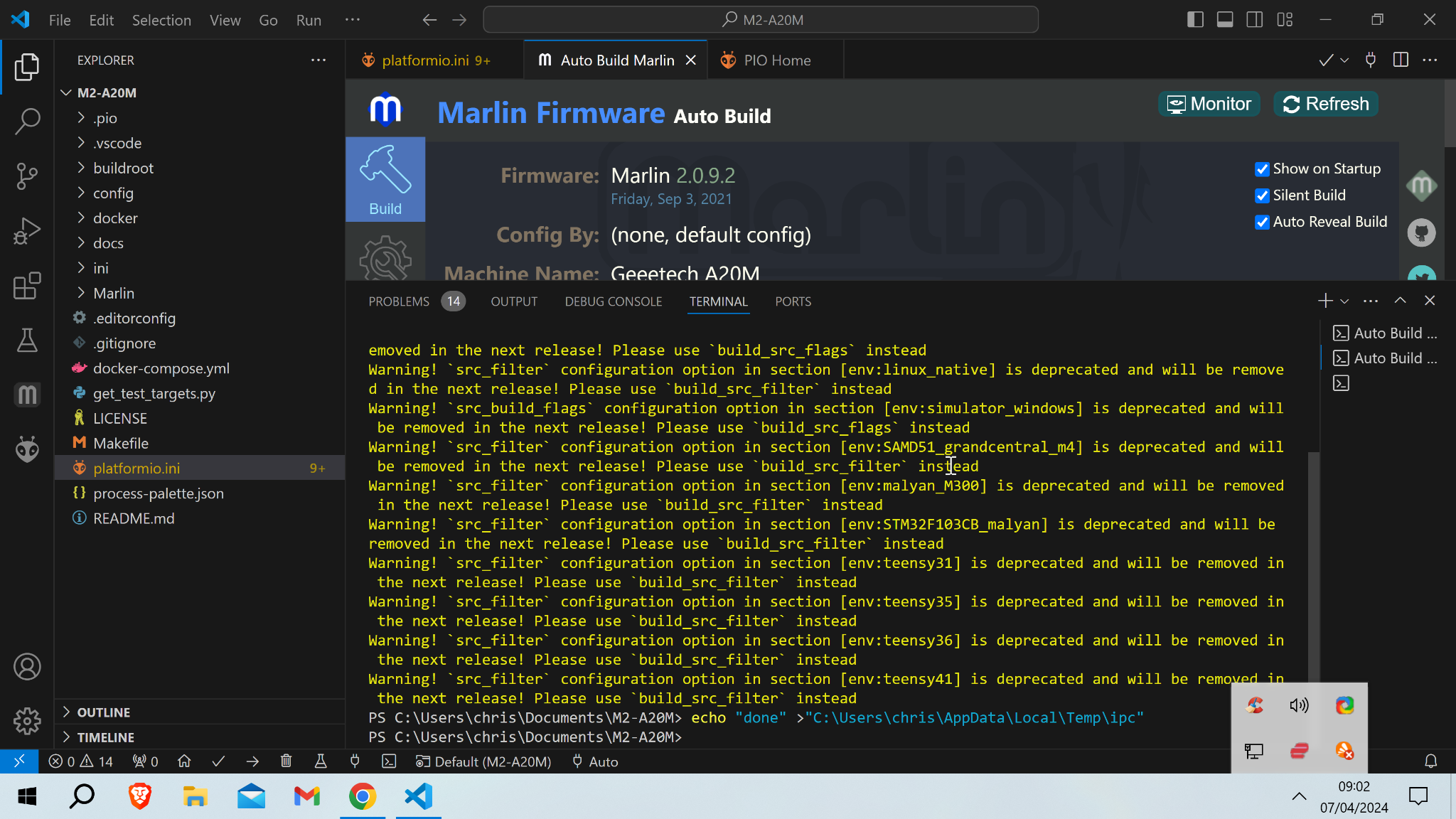

christophe1492 Posté(e) Avril 7, 2024 Auteur Posté(e) Avril 7, 2024 bonjour pomme verte merci de ta réponse juste une question quand je vais dans auto marlin build et que j appuie sur build voila ce que cela me sors est ce normal ou pas merci ,autre question je débute vraiment désolé comme dessus il y a un bl touch sera t il reconnu ou pas ? faut il faire des manipulation . merci
pommeverte Posté(e) Avril 7, 2024 Posté(e) Avril 7, 2024 (modifié) il y a 29 minutes, christophe1492 a dit : quand je vais dans auto marlin build et que j appuie sur build voila ce que cela me sors est ce normal ou pas oui, c'est ce que je t'ai expliqué dans mon précédent message: il y a une heure, pommeverte a dit : les mots-clés "src_filter" et "src_build_flags" sont désormais remplacés par "build_src_filter" et "build_src_flags" ils sont remplacés mais ils sont toujours interprétables. Donc c'est pas grave il y a 29 minutes, christophe1492 a dit : comme dessus il y a un bl touch sera t il reconnu ou pas ? il y a très peu de chance, pour ne pas dire aucune puisque tu ne l'as pas paramétré . Quitte à compiler ton propre firmware, je t'encourage à partir sur la dernière version stable de Marlin (v2.1.2.2 dispo ici, à la 1ère ligne) avec les fichiers de config pour ton imprimante que tu trouveras ici. Pour l'activation du BLtouch, il faut au minimum, faire ces modifications, dans le fichier configuration.h: décommenter (=supprimer les //): //#define USE_PROBE_FOR_Z_HOMING //#define BLTOUCH //#define Z_SAFE_HOMING commenter (= ajouter les // en début de ligne): #define PROBE_MANUALLY modifier la valeur de Z_MIN_ENDSTOP_INVERTING et de Z_MIN_PROBE_ENDSTOP_INVERTING: #define Z_MIN_ENDSTOP_INVERTING false #define Z_MIN_PROBE_ENDSTOP_INVERTING false Pour rappel, il faudra initialiser l'eeprom après le flashage. Tu devrais avoir la question "init eeprom?" à laquelle tu réponds OK Modifié (le) Avril 7, 2024 par pommeverte 1

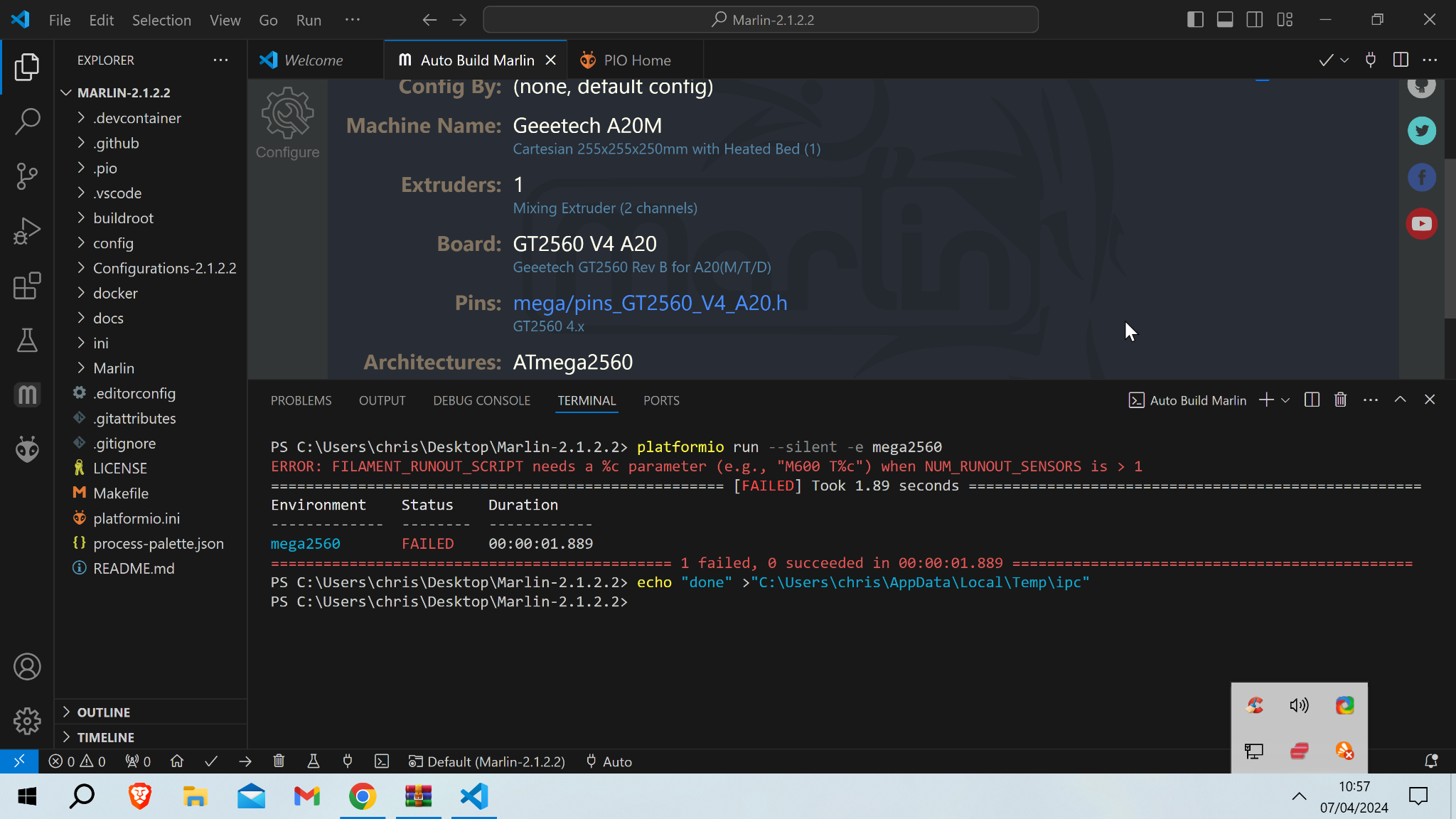

christophe1492 Posté(e) Avril 7, 2024 Auteur Posté(e) Avril 7, 2024 bonjour pommeverte j'ai bien modifier les lignes et je les aient enregistrer par contre quand je fais build il me sors ca je ne comprends pas peux tu m 'aider encore s il te plait merci
pommeverte Posté(e) Avril 7, 2024 Posté(e) Avril 7, 2024 comme tu as déclaré 2 détecteurs de filament, il te faut ajouter T%c à la ligne suivante du fichier configuration.h: #define FILAMENT_RUNOUT_SCRIPT "M600" qui devient: #define FILAMENT_RUNOUT_SCRIPT "M600 T%c" PS: @christophe1492 est-ce que tu peux fournir tes fichiers configuration.h et configuration_adv.h
christophe1492 Posté(e) Avril 7, 2024 Auteur Posté(e) Avril 7, 2024 voila les deux fichiers demandés et j ai modifié la dernière ligne encore merci a vous Configuration.h Configuration_adv.h

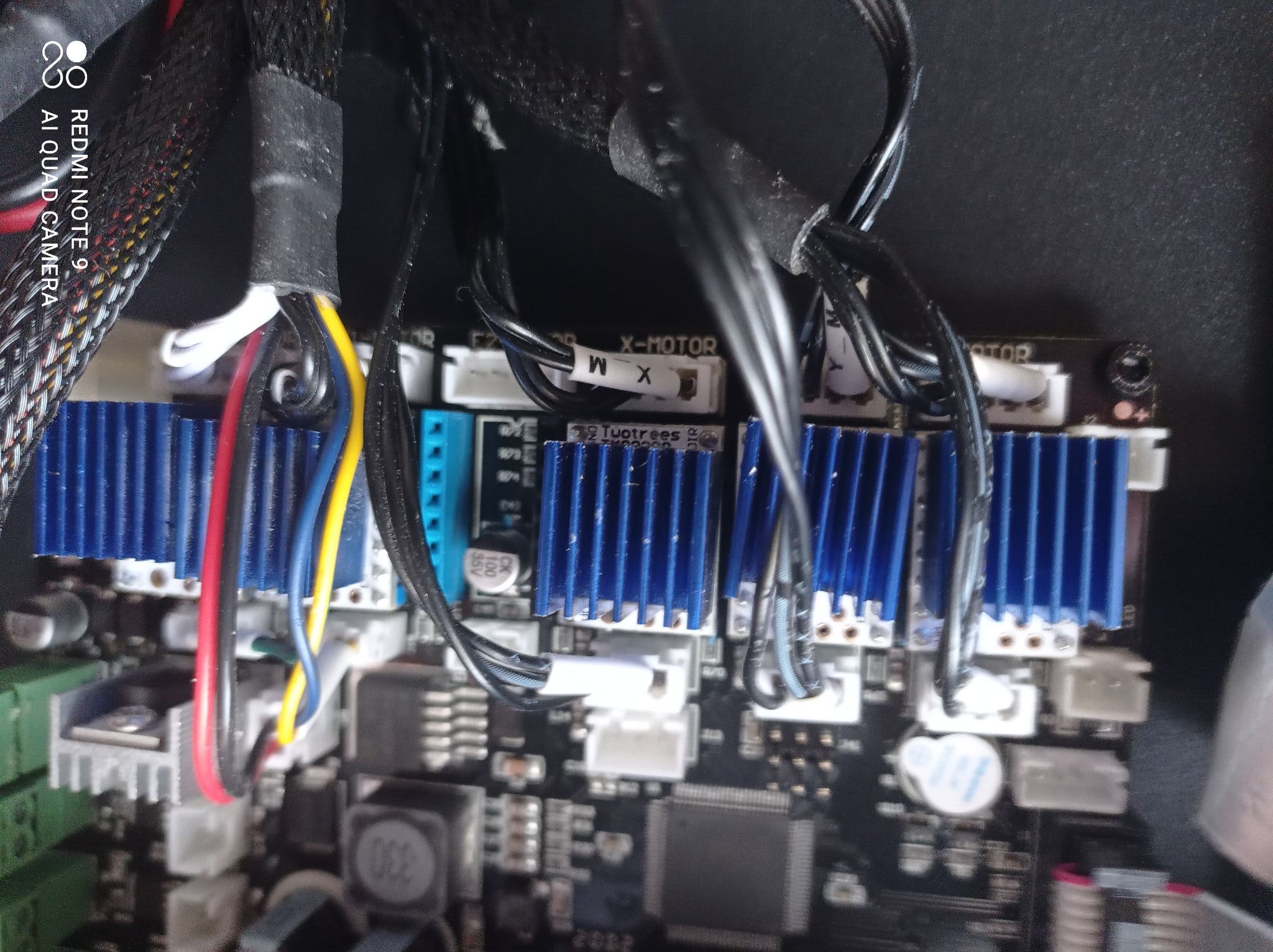

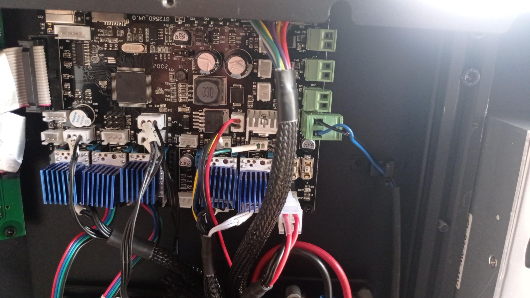

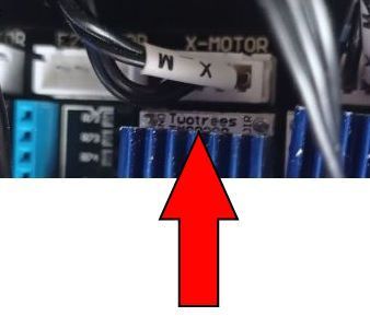

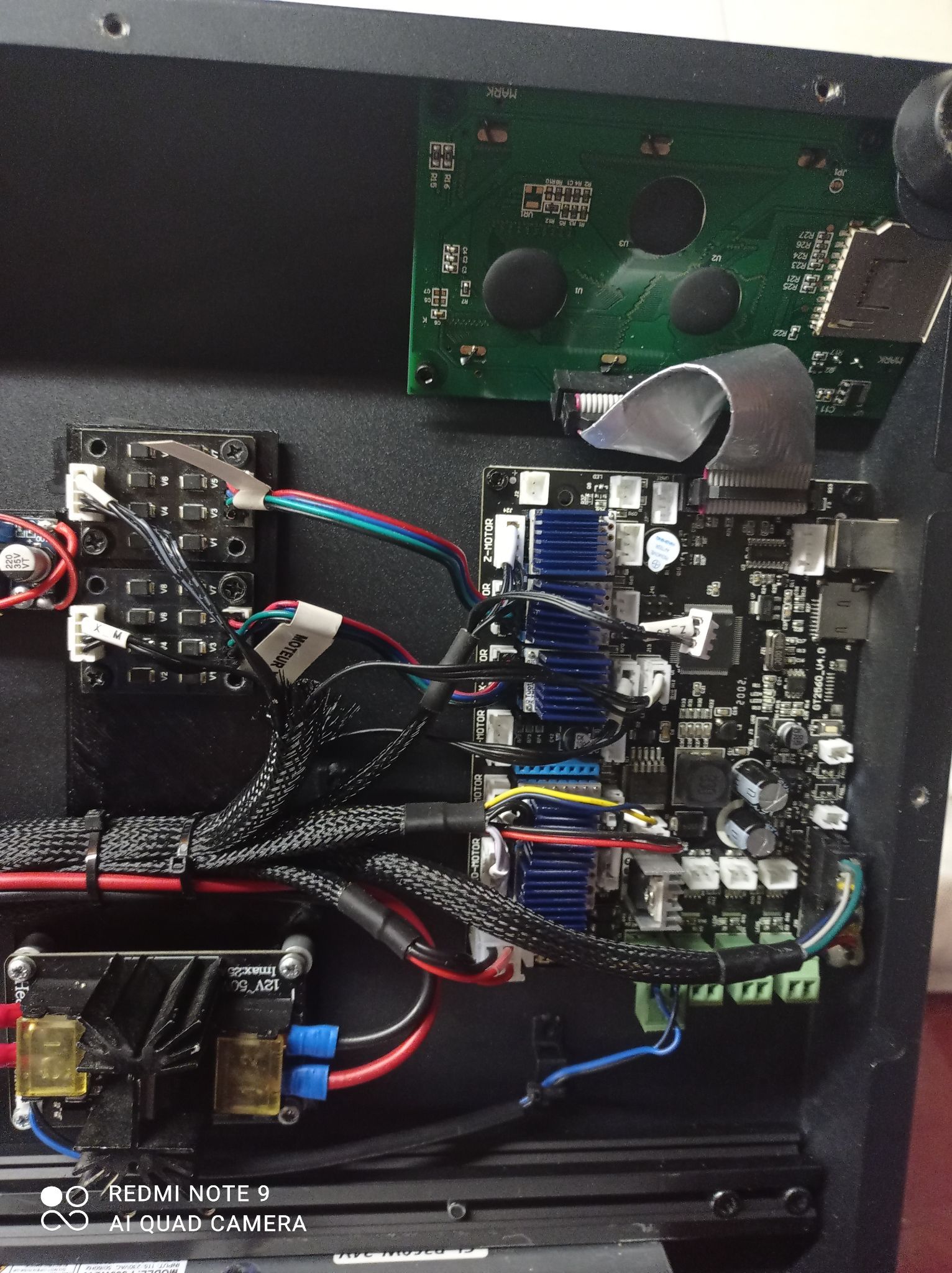

pommeverte Posté(e) Avril 7, 2024 Posté(e) Avril 7, 2024 Si tu poses la question, c'est que tu ne les as pas réglés . Le plus simple, ce serait d'installer/paramétrer Pronterface et le driver USB CH340G (voir ce message). Une fois fait, tu relies ton imprimante à l'ordinateur avec un câble USB de qualité (= pas celui fourni avec l'imprimante) et tu envoies le Gcode M503. Tu recevras la liste des paramètres que tu peux copier dans un fichier texte pour les sauvegarder. PS: quels pilotes de moteurs as-tu? ce sont les modules insérés dans les rangées bleues et noires, en haut de la carte, sur la photo suivante Citation Dans Marlin, ce sont des A4988 qui sont déclarés. Si tu as des TMC..., il faudra probablement inverser le sens de rotation des axes (INVERT_lettre de l'axe_DIR)

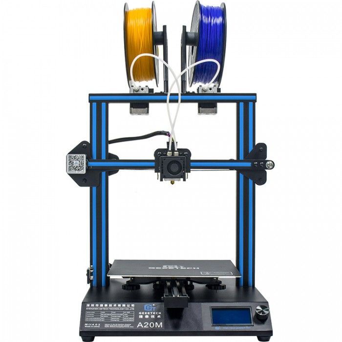

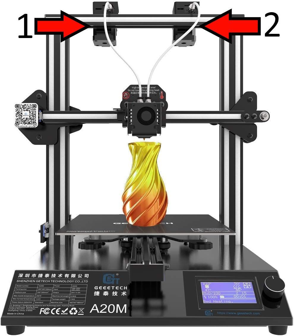

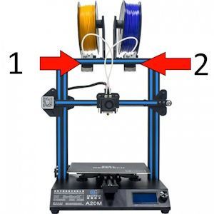

pommeverte Posté(e) Avril 8, 2024 Posté(e) Avril 8, 2024 Comment ça, elle ne ressemble pas à ça ta bécane : Citation
christophe1492 Posté(e) Avril 8, 2024 Auteur Posté(e) Avril 8, 2024 bonsoir non j ai un seul extrudeur et 2 bobines
pommeverte Posté(e) Avril 8, 2024 Posté(e) Avril 8, 2024 Bizarre, parce que moi j'en vois 2: N'hésite pas à faire un tour sur le glossaire de l'impression 3D du forum
christophe1492 Posté(e) Avril 8, 2024 Auteur Posté(e) Avril 8, 2024 bonsoir oui c est moi qui m exprime mal pardon oui j en ai deux les 2 rejoigne la même buse pardon excuse moi de mon erreur

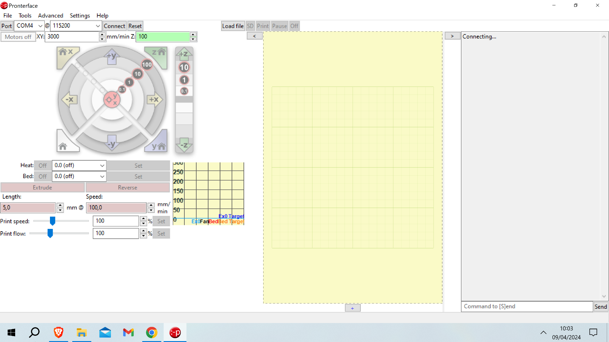

christophe1492 Posté(e) Avril 9, 2024 Auteur Posté(e) Avril 9, 2024 bonjour j ai un gros soucis je pense j ai suivi le procédé jusqu'à a l étape 9 que tu as marqué Xloader très bien passé je relance pronterface je me connecte mais voila ce qui ce passe je te joint une photo désolé de t embêter encore elle refuse de ce connecter j ai débranche refais la manipulation et toujours pareille j espere que je n ai pas fait de conneries j'ai peur
pommeverte Posté(e) Avril 9, 2024 Posté(e) Avril 9, 2024 Salut, Avec de la chance: soit tu as un logiciel qui monopolise la communication (Cura par exemple). Dans ce cas, si tu redémarres l'ordinateur et que tu lances uniquement Pronterface, ça devrait fonctionner. soit tu n'as pas sélectionné le bon port COM. Il faut donc vérifier la valeur dans le gestionnaire de périphérique, section Ports(COM et LPT) Ce qui est sûr, c'est que la vitesse pour le nouveau firmware est bien de 115200. 1
