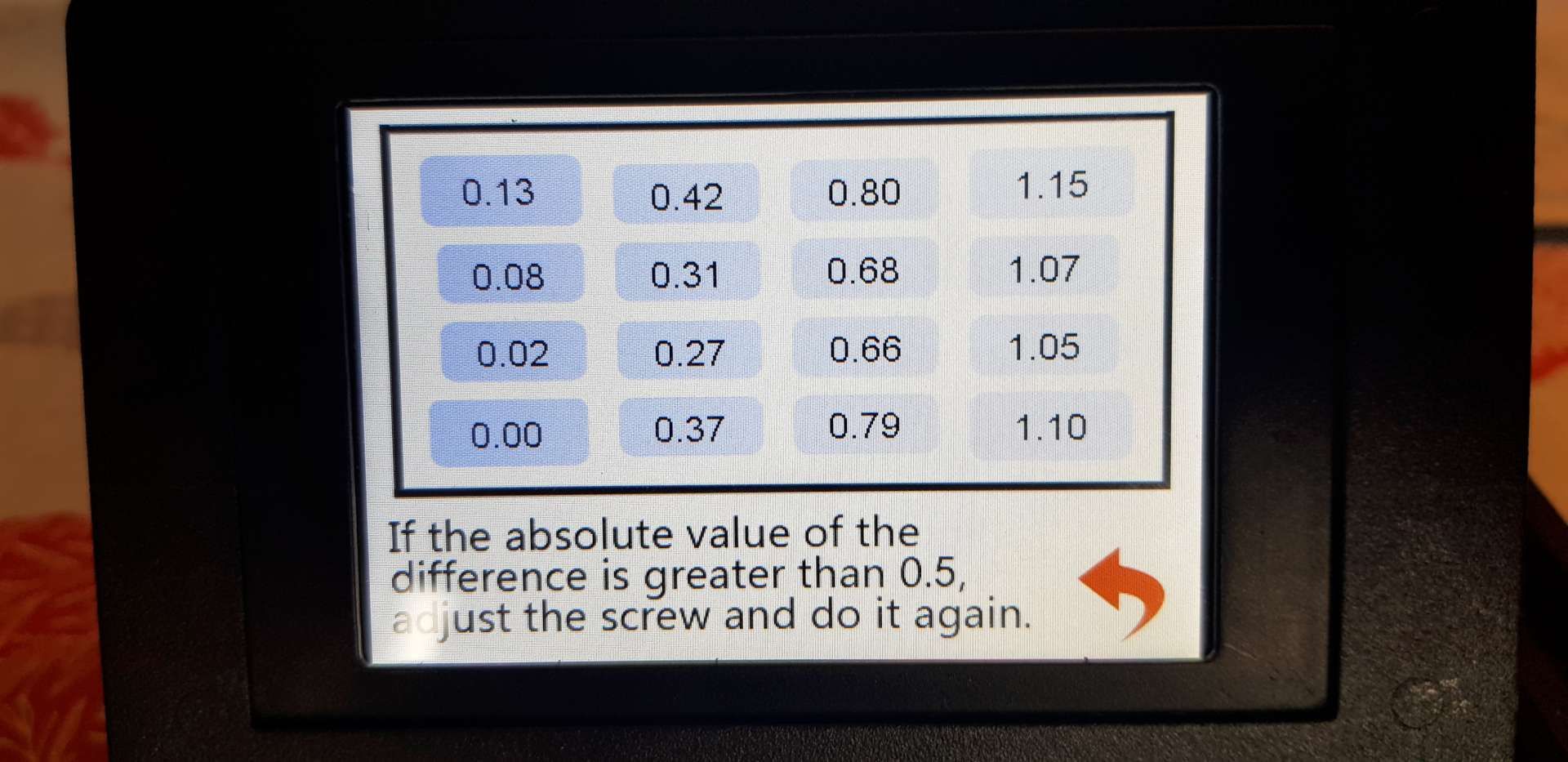

J'ai un petit souci au niveau du support plateau de droite.
Comme je n'ai pas trop de place en ce moment, je suis obligé de déplacer l'imprimante tous les jours pour pouvoir m'en servir, et à chaque fois que je vaux m'en servir, je suis obligé de refaire une remise à niveau complète.
Le moteur (Z) à l'air "plus léger" que l'autre et lors des manipulations le plateau descend de quelques mm (ça fait quand même quelques tours) alors que l'autre non.
Je pense faire la modification de rajout des 2 poulies entre les moteurs ce qui pourrait régler mon problème.

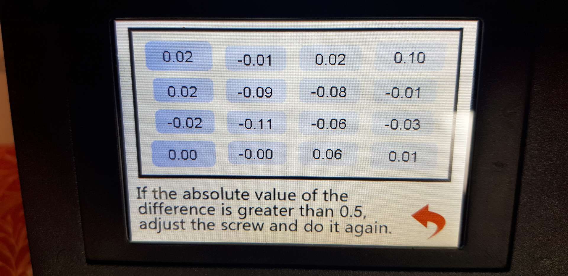

Après déplacement
Après re-réglage (j'ai surtout joué sur la rotation de l'axe du moteur en forçant quelques pas pour qu'il se remette au même niveau que de l'autre côté.

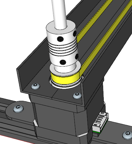

non le moteur n'est pas plus léger, hors tension ils tournent pareil, par contre ta vis de ce coté doit forcer plus et le plateau descend plus facilement.
Il y a 1 heure, lolo78 a dit :
Je pensais que tu l'avais déjà mis en place. Franchement indispensable...

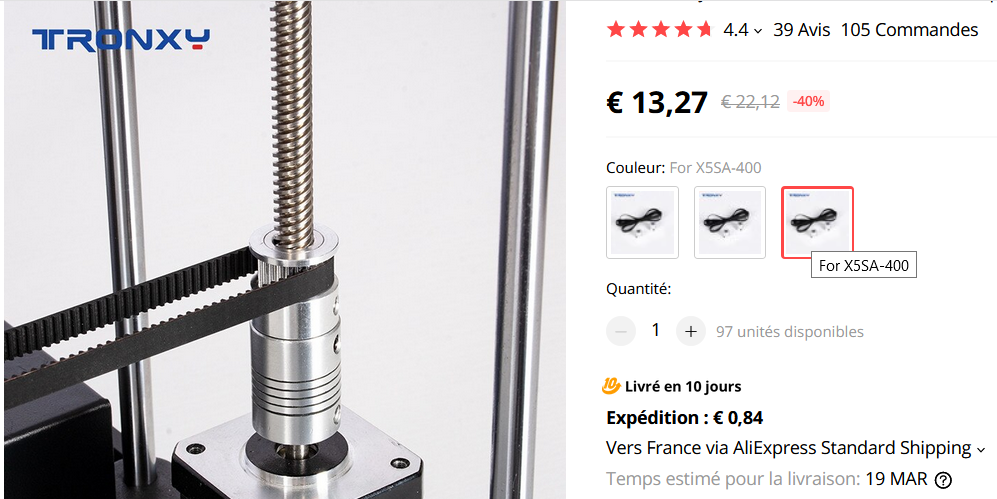

soit tu te fais ta version perso (pour moi, les 2 poulies 30 dents Ø5, une gt2 de 1220 mm et en option 2 profilés en L anti rapprochement moteur)
soit tu prends le kit Tronxy:
si tu veux j'ai la courroie et les 2 poulies qui ne me servent pas, pas utilisées ma machine est plus sympa que prévu

Je n'ai pas relié les deux vis par une poulie mais j'ai changer les deux vis par des vis au pas de 2mm. La pente du filets étant moins forte il n'y a à plus réversibilité du mouvement.
Même quand je force sur le plateau pour décoller une pièce pas de descente du plateau.
Par contre j'ai un problème depuis si je descend mon plateau trop bas quand je fait un home au bout de quelques tours de moteur de monté (Z) la machine reboote....
Comme si une sécurité arrêtait la machine après un certain nombre de tour moteur...
Peut-être que maintenant il y a trop d'effort sur les moteurs.
Depuis que j'ai mis les poulies + courroies entre les 2 vis, plus de pb.
