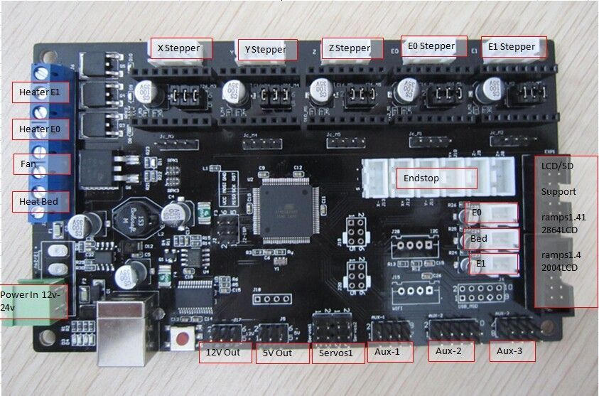

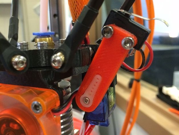

flaflac Posté(e) Juin 19, 2016 Partager Posté(e) Juin 19, 2016 Bonjour à tous, Comme la plupart d'entre nous, je m’intéresse à l'auto-leveling mais je remarqué qu'il y avait très peu de sujet sur le "mécanique" avec servo moteur et switch ? Je trouve pourtant le système sympathique y a t'il des gens qui ont utilisé ce système et qui pourraient partager leur avis ? En faisant mes recherches j'ai remarqué que les switch utilisés n'avaient que deux fils ? du coup, comment se passe le branchement au niveau de la carte ? merci d'avance Lien vers le commentaire Partager sur d’autres sites More sharing options...

flaflac Posté(e) Juin 19, 2016 Auteur Partager Posté(e) Juin 19, 2016 mks gen2z v1.2 Lien vers le commentaire Partager sur d’autres sites More sharing options...
nicephore Posté(e) Juin 19, 2016 Partager Posté(e) Juin 19, 2016 Une idée http://www.zem.fr/imprimante-3d-auto-bed-leveling-facile/ Ensuite il faudra avec ta carte disposer d'une sortie PWM pour piloter le servo moteur. Lien vers le commentaire Partager sur d’autres sites More sharing options...
flaflac Posté(e) Juin 19, 2016 Auteur Partager Posté(e) Juin 19, 2016 j'ai déjà fait ses recherches mais les exemples que j'ai trouvé, utilisent des switch avec deux connecteurs ( deux câbles pour être exacte) au lieu de trois , je trouvais ça bizarre j'ai pas compris ce qu'étais une sortie pwm Lien vers le commentaire Partager sur d’autres sites More sharing options...
nicephore Posté(e) Juin 19, 2016 Partager Posté(e) Juin 19, 2016 Le PWM est une modulation de la largeur d'impulsion qui permets dans le cas d'un servo de pouvoir le positionner à un angle 0°, 18°, ... 180°. Ensuite les fin de courses (qui sont en fait des interrupteur) ont effectivement généralement 3 connecteurs NO (O = Open : Normalement ouvert) NC (C = Close : Normalement fermé) et un Commun entre les 2 (il fonctionne comme nos le vas et viens du couloir par exemple, ou encore comme une balancelle, le pied de la balancelle étant le commun, le pied qui touche au sol le NC et l'autre qui donc est en l'air le NO, lorsque bascule que ce passe t-il ...) Dans le marlin ensuite tu peux définir ton type d'interrupteur. Tu peux donc utiliser tous type d'inter puisque 2 fil seulement sont utilisés. Par contre sur ta carte je ne sais pas ou est le PWM (mais il doit certainement y avoir). Lien vers le commentaire Partager sur d’autres sites More sharing options...
flaflac Posté(e) Juin 19, 2016 Auteur Partager Posté(e) Juin 19, 2016 en continuant mes recherches j'ai trouvé mon bonheur http://www.thingiverse.com/thing:1162067 mais il ne parle pas de pwm ( si j'ai bien compris, c'est une sortie où le courant peut varier pour donner un angle voulu au moteur ? ) Lien vers le commentaire Partager sur d’autres sites More sharing options...
nicephore Posté(e) Juin 19, 2016 Partager Posté(e) Juin 19, 2016 regarde : http://reprap.org/wiki/MKS_GEN http://www.makerbase.com.cn/en/product/detail.php/id-10.html il semble que ce soit AUX1 et AUX2 pour le servo. Lien vers le commentaire Partager sur d’autres sites More sharing options...
flaflac Posté(e) Juin 19, 2016 Auteur Partager Posté(e) Juin 19, 2016 je ne veux pas paraître totalement débile , mais sur le lien reprap il semble de que je doive connecter le servo juste au dessus de aux 1et 2. je ne comprend pas pq parles de connecté à aux 1 et 2 du coup. que devrais-je connecter la ? Lien vers le commentaire Partager sur d’autres sites More sharing options...
nicephore Posté(e) Juin 19, 2016 Partager Posté(e) Juin 19, 2016 Je ne connais pas ta carte je ne sais pas mais tu devrais pouvoir trouver de l'info. Lien vers le commentaire Partager sur d’autres sites More sharing options...
