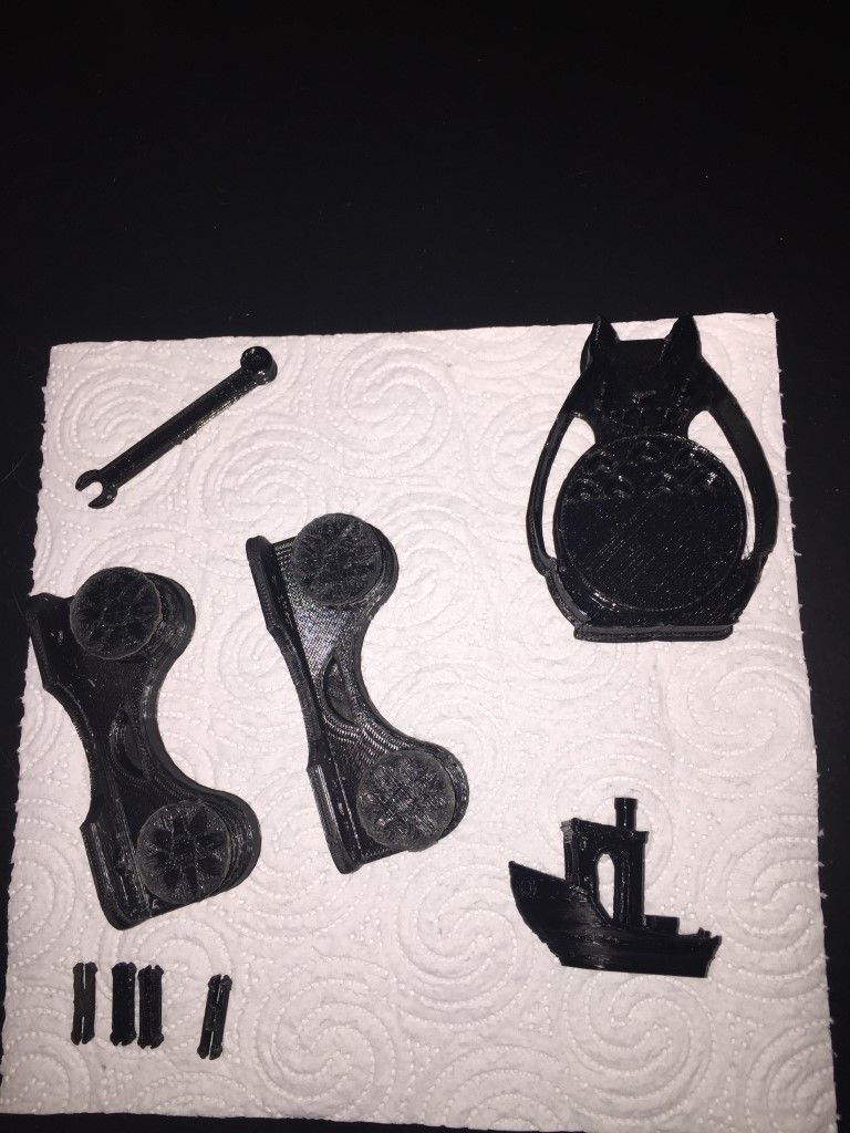

Voici déjà mes premiers bouts de plastique fondus.

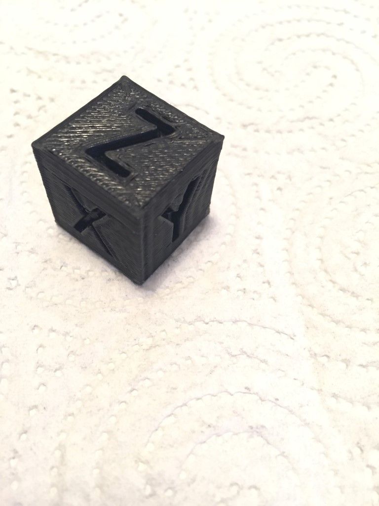

Pour le début j'ai donc fait un cube test trouvé sur Thingiverse:
http://www.thingiverse.com/thing:1278865
Et bonheur, voila ce qui est sorti pour la première impression !!!! je suis plus que content au cotes en plus !!!!
Alors qualité surface peut surement mieux faire, mais quand même plus que content !!!

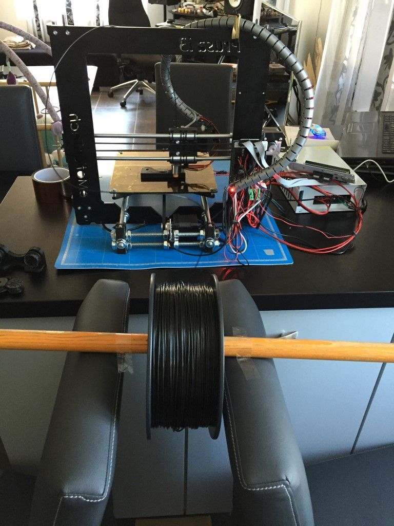

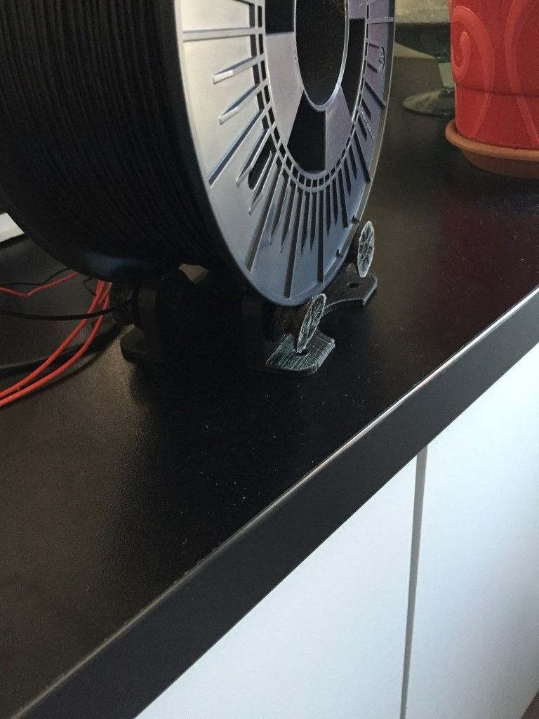

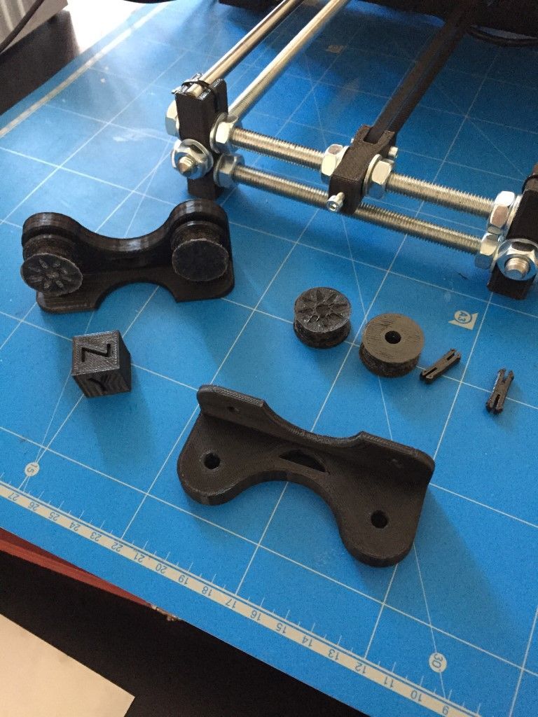

Bon il a fallu que je trouve un système pour la bobine car le fil forçait un peu beaucoup, il fallait que je sois là pour donner du mou. mais avant de le faire système D.
J'ai repris les axes dans sketchup et c'est mieux, mais la bobine trop lourde ne roule pas si bien que ça pour le moteur d’entrainement du fil .... je vais trouvé comment arranger ça, mais pour l'instant !!!! je refond du plastique !!!!

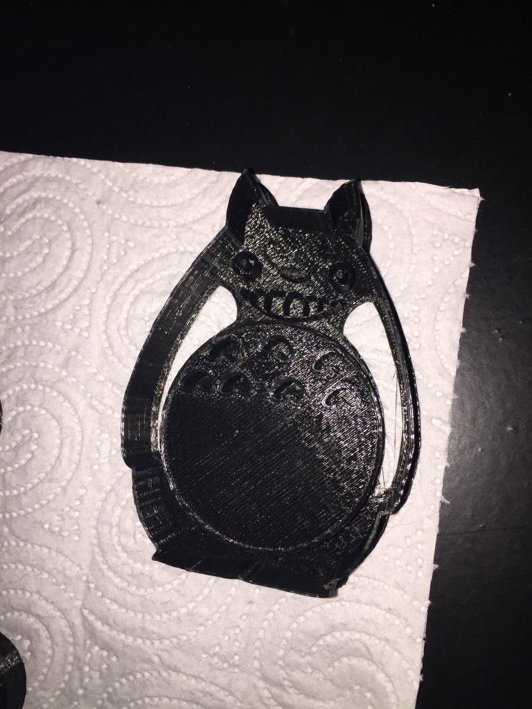

- Une clef de 5.5 car je n'en avait pas
- Un cake Cutter Totoro ( Oui on aime beaucoup Hayao Miyazaki  avec ma femme !!!! )

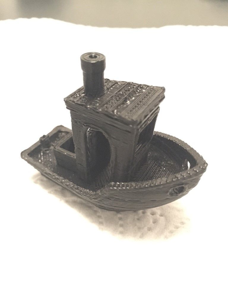

et Benchy .......
Modifié (le) par Patdemille

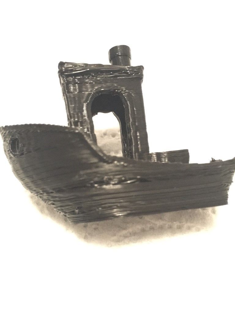

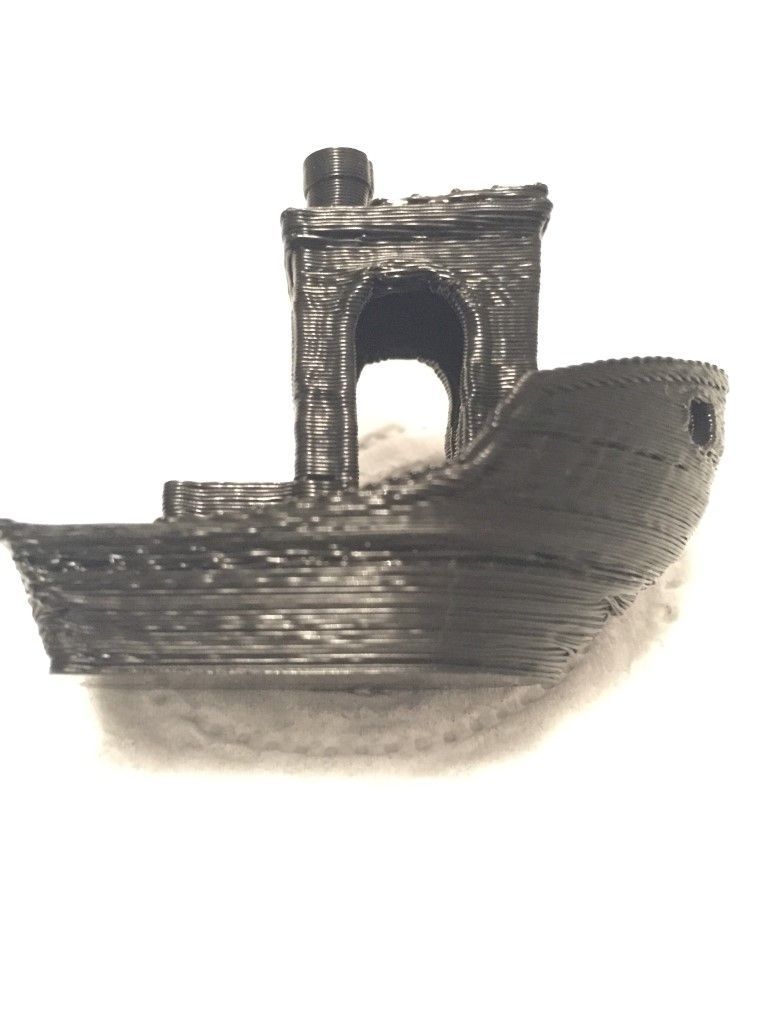

Alors Benchy c'est pas le top, en plus comme un con j'ai changé l’échelle de peur qu'il ne soit trop gros .... trop nul pour vérifié les cotes ... bein gratte toi ... et du coup
Vous qui avait l'habitude des trucs bizarres genre wooble, etc ........
Je veux bien toutes les critiques ou conseils que vous voulez bien me donner ;)
Ça ressemble, a ce qui faut, mais avec pleins de défauts ........
Encore un grand merci à tous ceux qui m’ont répondu sur le sujet, dans le Chat et à tous ceux qui je l’espère répondrons encore.

@Patdemille Cool, t'as enfin la joie de pouvoir créer frénétiquement :P
Pour le support bobine je me suis fait le miens avec des roulements de chez emt et un support trouvé sur le site de ce genre:
http://www.thingiverse.com/thing:886748
C'est pas ce qui coute le plus cher ^^ (à choisir en fonction de l'impression):
https://www.reprap-france.com/produit/1234568282-roulement-a-billes-625zz
C'est le meilleur système à mon sens et ça glisse en effleurant du doigt donc aucun forçage. J'y ai rajouté une épaisseur sur les côtés pour pouvoir visser sur mon meuble, parfait!

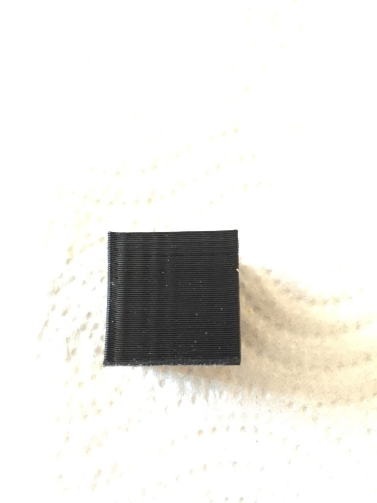

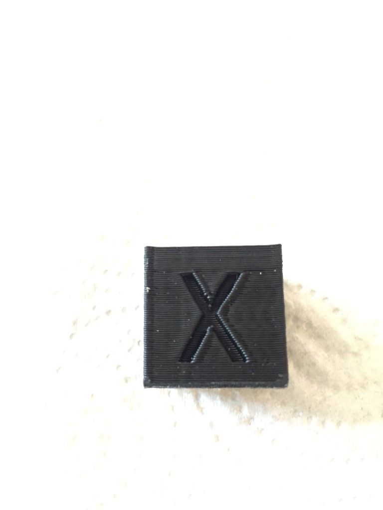

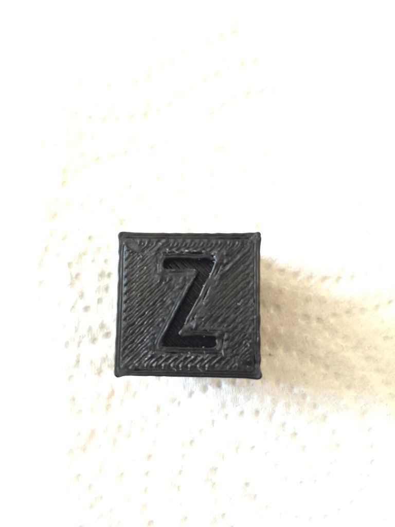

Les photos du cube serait peut être plus explicite que le bateau.
Il y a trop de défaut pour isoler les problèmes.

Pour le support j'avais pensé au roulements et du coup je vais modifier ce que j'ai déjà ... j'aime bien le coté bidouille avec sketchup etc ... et les roulement je les ai prix chez Reprap aussi ;)

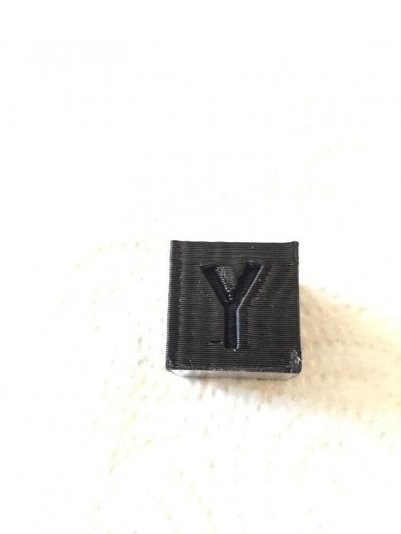

Le 23/06/2016 at 12:27, Orange a dit :
Voila les photos du cube :)
