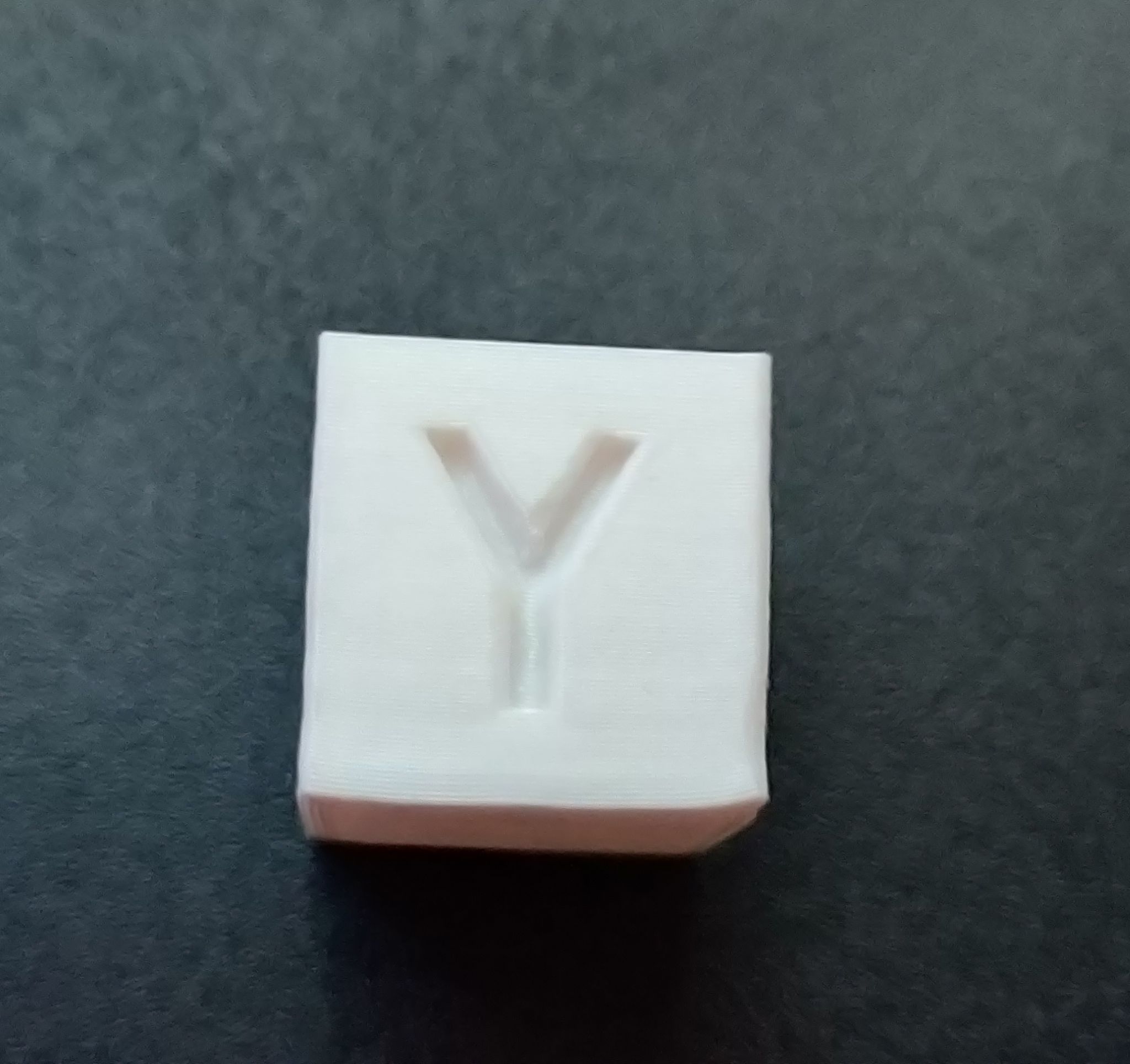

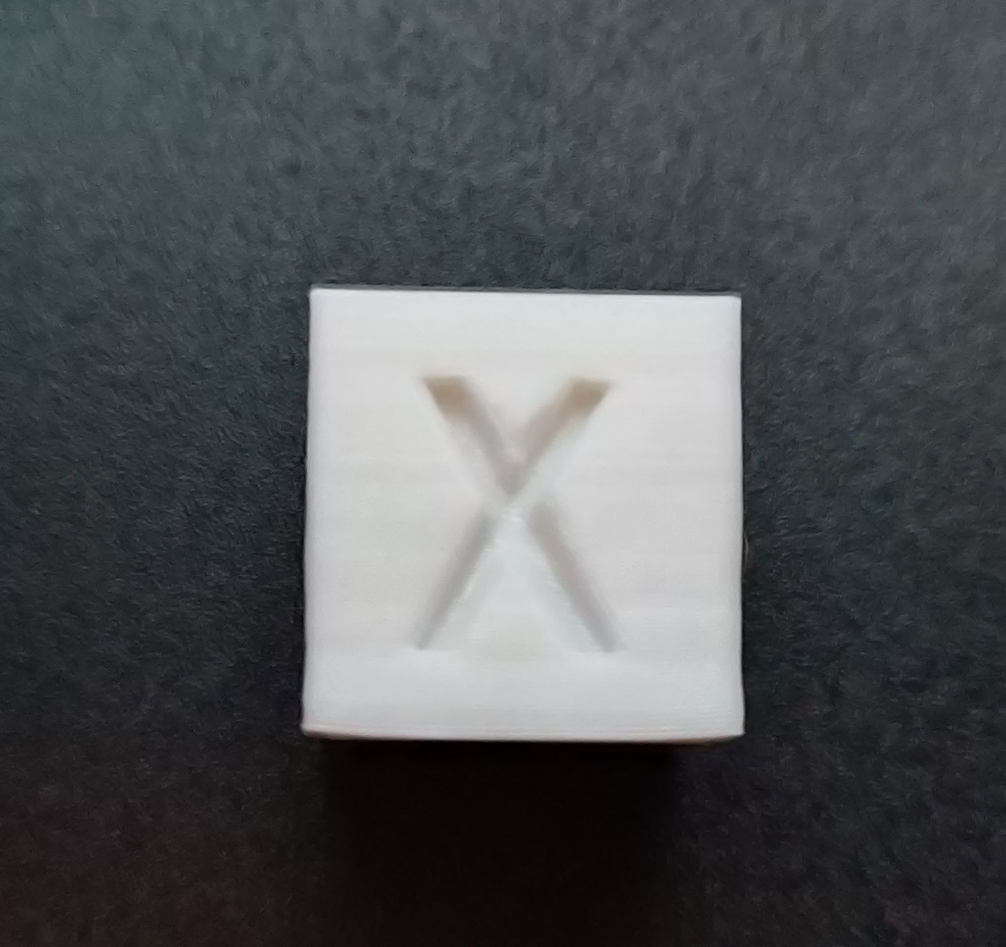

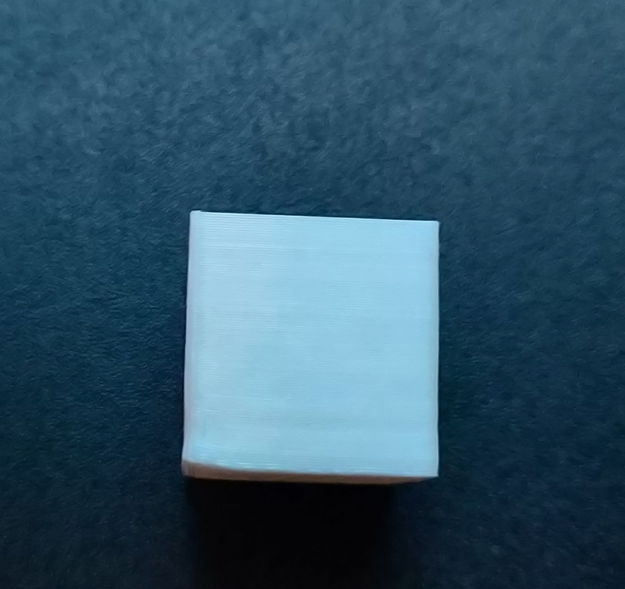

Bon nouveau firmware installer, BLTOUCH initialiser et configurer (correctement je crois), mise à jour des PID de la buse et du plateau OK.
Et donc la j'ai imprimer le cube pour régler les pas des axes mais je me retrouve avec un decollement sur 3 des 4 angles, donc j'imagine qu'il me suffit de corriger le nivellement mais je me demande si vaut mieux que je continue de regler les pas des axes ou bien résoudre avant mon nivellement ?

Salut,
il y a 54 minutes, zalman91 a dit :
Les 2 mon capitaine 🤣!  pour le pas des axes, tu peux appliquer ce tuto, en imprimant tes pièces avec une bordure pour éviter le warping.
Pour l'adhérence, je ne te l'ai pas dit, mais en "double-cliquant" sur le bouton du pupitre, tu accèdes directement au réglage Z de la buse (Zoffset du BLtouch), ce qui te permet de bien écraser la couche initiale (voir cette vidéo pour une démonstration).
Pour appliquer le nivellement, il ne faut pas oublier de modifier le GCode de démarrage (G29 ou M420 S voire M420 S1 Z2 par exemple).
