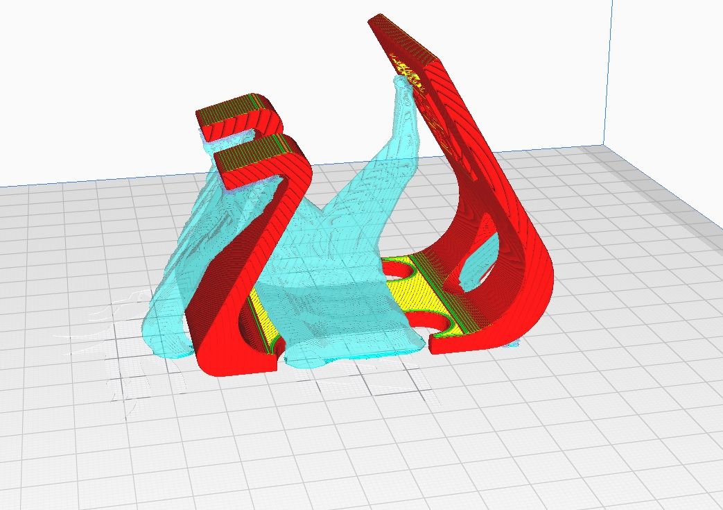

Je voulais te positionner la pièce sous cura mais il ne sait pas ouvrir le type de fichier que tu as posté désolé ^^.
si tu as le stl je suis preneur et je te ferais une simu 🙂
Voilà comment je la positionnerai (se sont des supports arborescents sous cura donc aucune trace):
Modifié (le) par Idealnight
Cura génère un support important pour la partie droite qui n'en a probablement pas besoin.
En ajoutant tes propres supports sur la partie gauche (deux verticales de part et d'autre reliées formant une sorte de portique) et en travaillant sans support Cura, ça devrait aller.

il y a 24 minutes, F14Claude a dit :
Dommage qu'on ne puisse pas supprimer certains supports dans Cura.
On peut tout faire dans cura 🙂, supprimer, créer, modifier, il existe des plugin.
Néanmoins je lui montre la position de la pièce et je n'ai pas travaillé les supports. Effectivement sur la partie droite ils ne doivent pas être utiles  😉, après en arborescent cela consomme peu de matériaux et ne laisse pas de traces.

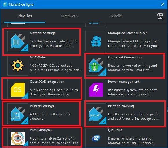

Il y a 1 heure, F14Claude a dit :
lus d'infos sur les plugins ?

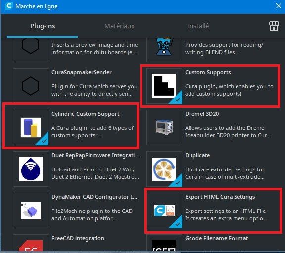

Cela permet d'ajouter des fonctionnalités à Cura (ce sont des scripts Python). On y accède via le «marché en ligne», je ne sais plus s'il faut une inscription sur le site Ultimaker:
Ensuite tu cliques sur celui que tu veux installer. Quelques uns de ceux que j'utilise :
1137070300_placedemarch-1.jpg.2cc27f797e8c19449062fd948ffd17f6.jpg1738452781_placedemarch-2.jpg.13a6dedddf2805a5f00c8344edffa05d.jpg1491629355_placedemarch-3.jpg.96c3c8f34b0b5487b49fd09543f37c5e.jpg
Merci Fran6p.
J'ai chargé les plugins mais je ne les vois pas apparaître dans mes options de Cura.
Y a-t'il une commande pour les installer ?
il y a une heure, F14Claude a dit :

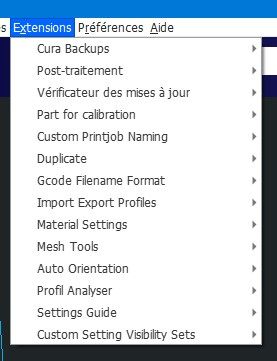

Cela dépend des greffons. Certains sont accessibles via le menu «Extensions», d'autres via la barre d'outils à gauche (supports manuels et d'autres) :
acces-greffons-extensions.jpg.c4b0cf1f316c7a7311da30cb8c5c5618.jpg  supports-cubes-cylindres.jpg.568c63b657a8d5b1196c76dbc34a3ba7.jpg

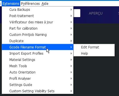

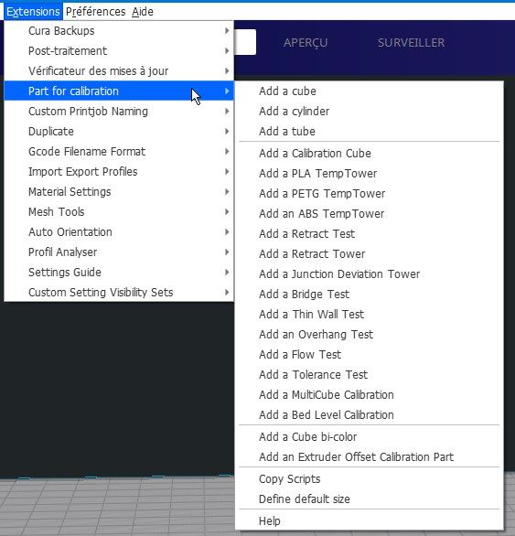

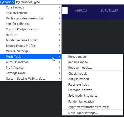

Une bonne partie est utilisée 😉 Certains greffons sont vraiment pratiques «Mesh tools», «Settings guide», «Parts for calibration», …
greffons-extensions-meshtools.jpg.110e0842b471422798038ba8bc16dd5f.jpggreffons-extensions-partforcalibration.jpg.6abb36fdd87d9b9b7a663b9583001865.jpggreffons-extensions-gcodefilenameformat.jpg.197a2ae4e14542ce4ffa16278087e331.jpg

Bon, ben chez moi ça marche pas.
Rien dans les extensions, pas les trois marches à gauche. 🙄
Ah !... En fait, il faut les ajouter à partir de la MarketPlace en haut à droite.
Si on les ajoute à partir du site, il dit qu'ils sont ajoutés mais c'est faux.
Modifié (le) par F14Claude
il y a 21 minutes, F14Claude a dit :
Ça ne fonctionne que si Cura est ouvert avec un compte Ultimaker à partir du site. Sinon directement dans Cura via le marché en ligne (c'est d'ailleurs ce que j'avais décrit). Par exemple j'utilise «Cura backup» qui nécessite un compte et permet d'avoir son Cura «à jour» sur plusieurs matériels informatiques.
