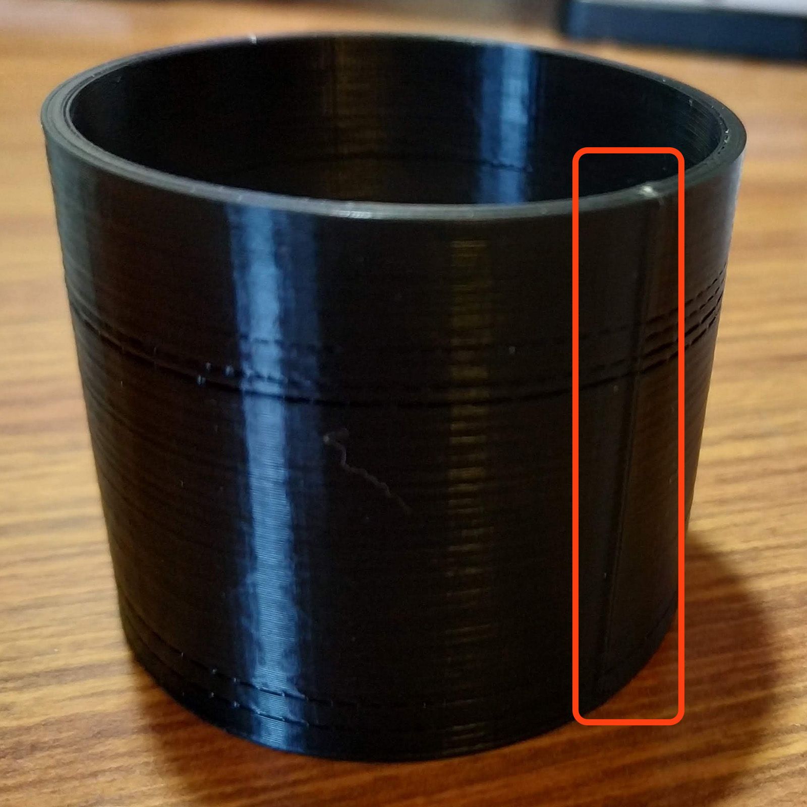

Il me semble avoir vu quelque part qu'il y a un réglage possible dans Cura pour éviter ce genre de problème, mais je n'arrive pas à retrouver !
Merci d'avance,
Salutation !
Peut-être "Alignement de la jointure en Z" dans la section "Coque" ?

Petite remarque:
1) ton impression n'est pas belle, je regarderais à corriger ces défauts avant de voir avec ton problème...;
en relation avec 1), le numéro 2) Pourquoi vouloir disperser les défauts alors que là (sur cette pièce en particulier) il te sera facile de post traiter à la fin?
Je reste attentif pour voir si tu trouves ta solution; Merci
J'ai réglé le problème de sous-extrusion tout seul c'est pourquoi je n'en ai pas parlé...
En effet, après avoir testé, on dirait que j'ai écrit en braille sur la surface, je pensais que ça serait plus discret ! Du coup j'oublie cette fonction, c'est en faisant des erreurs que l'on apprend !
Merci !
J’ai mis un peu de temps à trouver mais c'est bon, je testerai ce soir par curiosité mais finalement l'option par défaut, comme tu le dis, est probablement la meilleure option.
