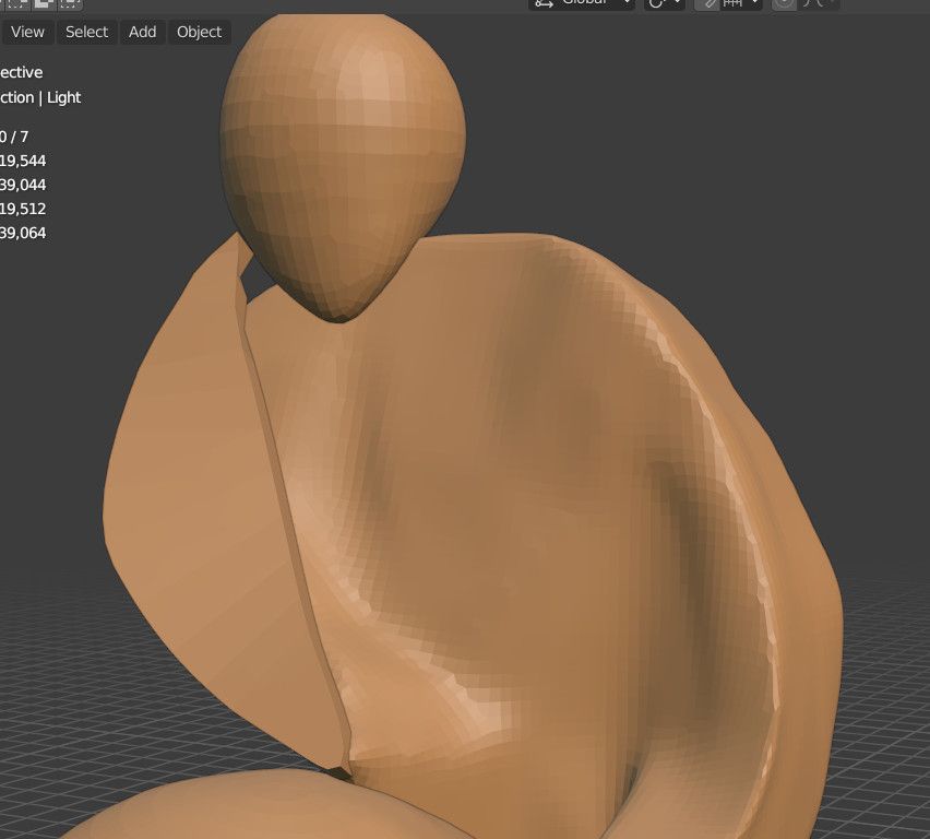

je fais surtout des sculptures, et je vois mal les défauts de forme - esthétique ou probleme d equilibre -sur blender.
En général j imprime en plus petit, pour voir pour de vrai . mais trop réduit tout n est pas imprimable. cela me permet au moins de définir le protocole d impression - support? filament soluble? et de remarquer les creux, bosses, disproportions.. - et il me faut de multiples mini impressions pour estimer le premier projet correct,  quite ensuite à être bien déçue par une impression plus grande,  car une sculpture est très sensible à l echelle. Et avoir une idée de comment je vais l imprimer.
alors je vous repose la question: alors comment faire pour valider son projet? quelle sont les bonnes pratiques recommandées?.

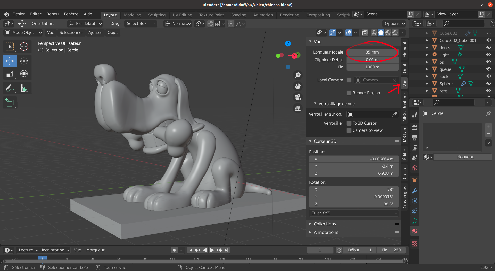

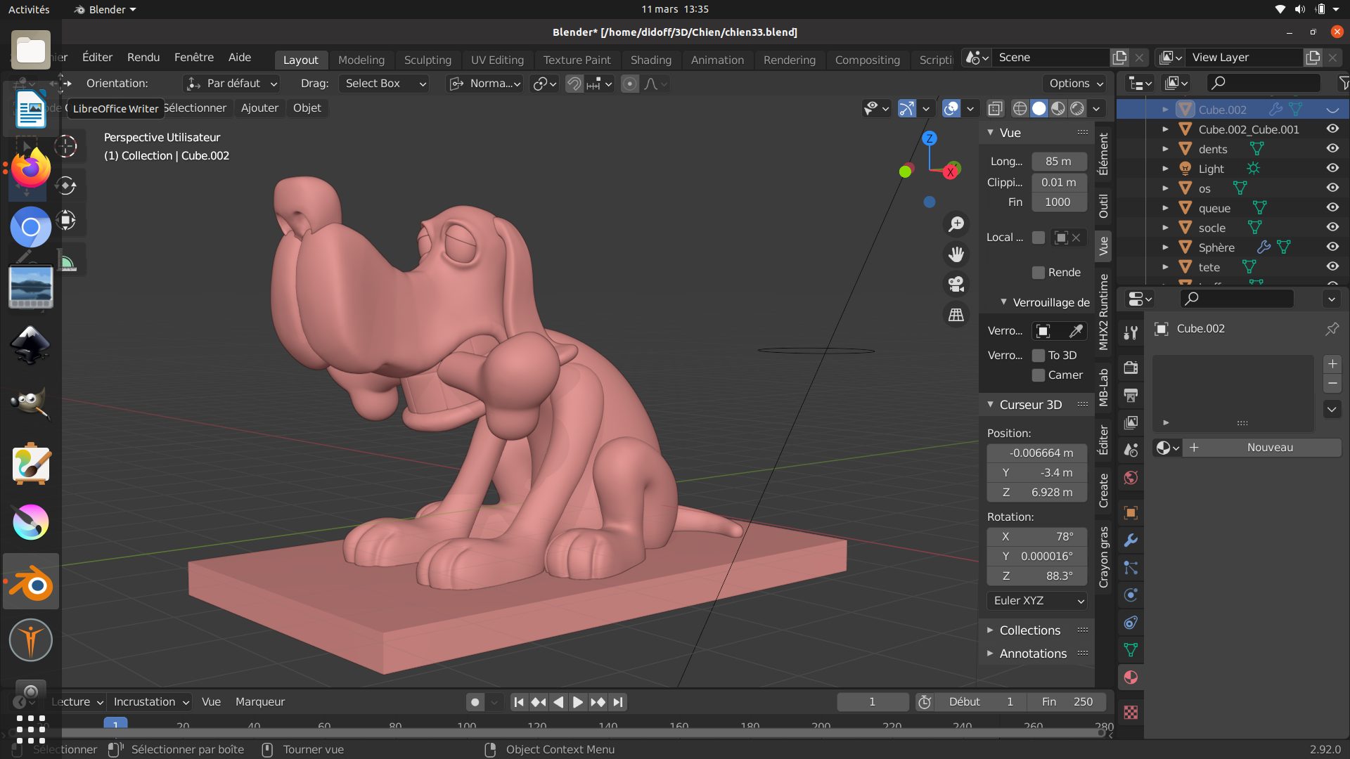

Pour avoir, dans Blender, un rendu plus proche de la réalité il faut déjà avoir une focale de la vue entre 85 et 100 mm de sorte que la perspective ne soit pas trop déformée.

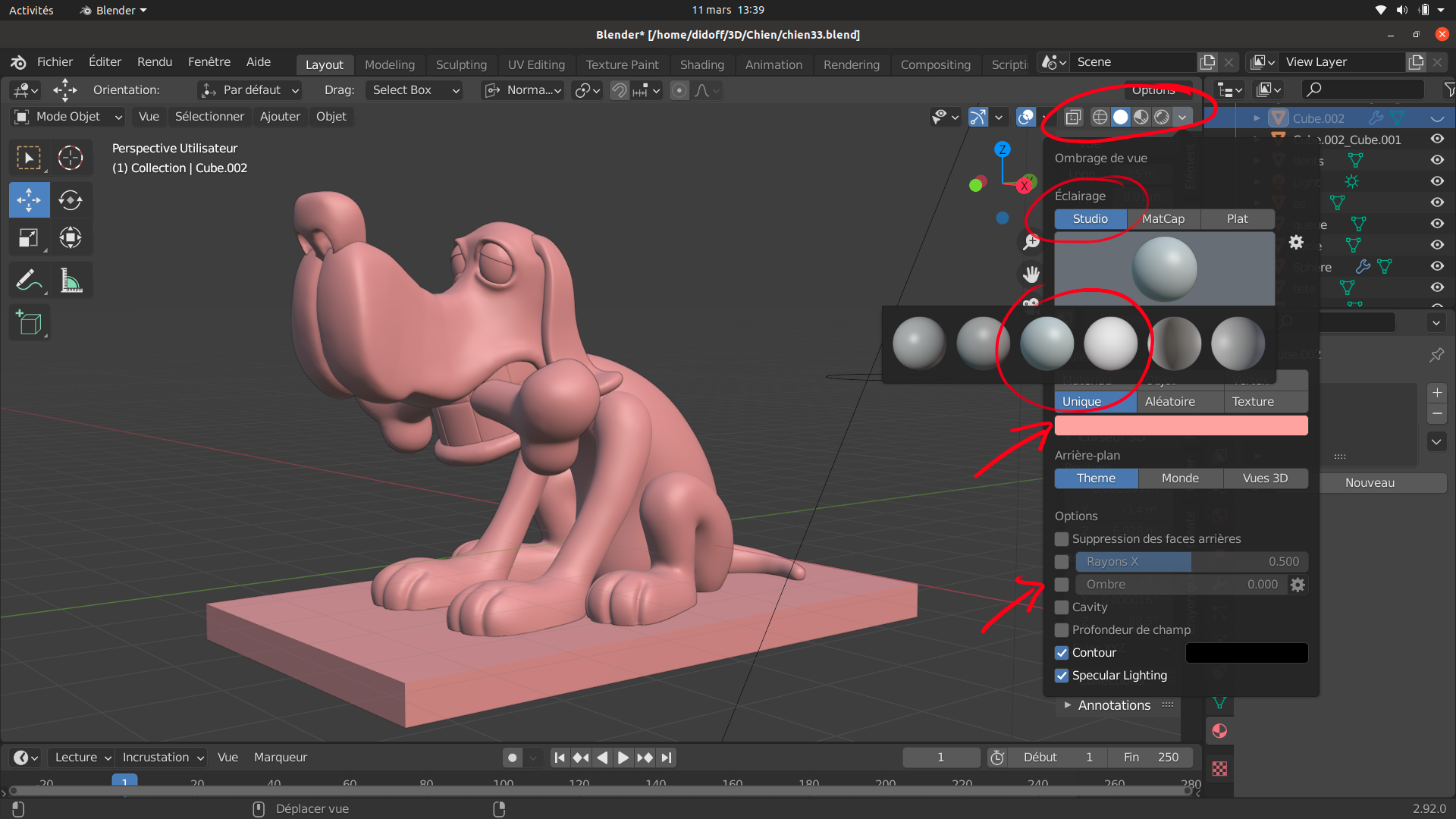

Ensuite on peut modifier l'éclairage de la vue afin d’atténuer les ombres et les surbrillances de manière à mieux maîtriser son travail de sculpture ... (ombrage de vue / studio / unique)
Là c'est à toi de voir ce qui te convient le mieux, tu peux jouer sur la couleur et le réglage des ombres.

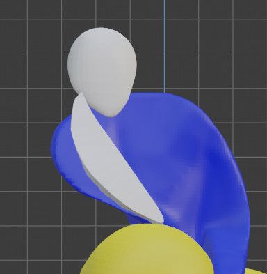

Et Didoff, plein plein plein de merci, grâce à tes réglages, j ai enfin pu voir dans Blender les défauts de la forme .
ce que je voyais avant
et ce que je vois maintenant
C est une mine cet outil, et je suis loin d en avoir découvert tous les diamants.
