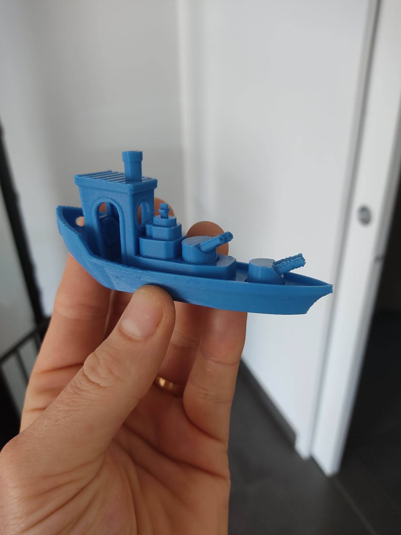

Abby Posté(e) Mars 20, 2021 Posté(e) Mars 20, 2021 premier print avec prusa slicer et la fonction lissage en 0.28
vap38 Posté(e) Mars 20, 2021 Auteur Posté(e) Mars 20, 2021 Le résultat est bon comme ce Scliser fonctionne bien il faut aussi tester la dernière couche en mode monotone le dernier emplissage sans pli ! Prusa donne d'excellents résultats en résolution 0.15 mais c'est plus long ! a+
