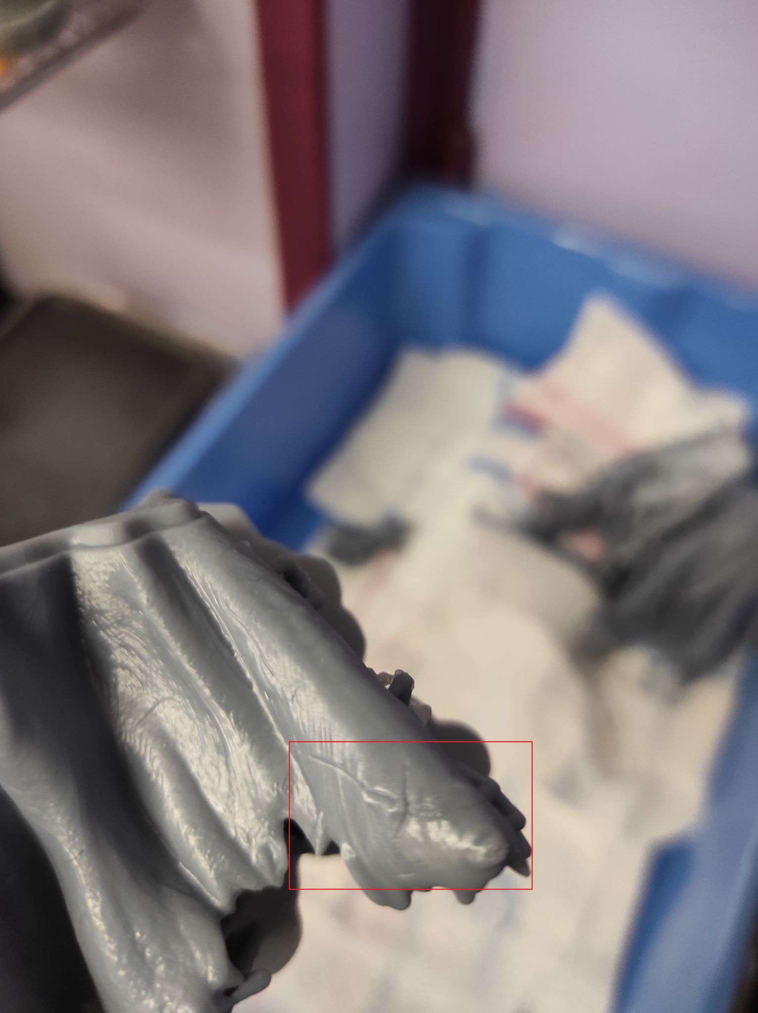

Bonjour à tous ,
Je débute dans le domaine de l'impression 3D et rencontre mes premiers problèmes .
Peut être serez vous m'apporter votre aide ? 🙂
Depuis peu , lors de chacune de mes impressions je retrouve des résidus de résine coller sur le  FEP et sur ma pièce .
La pièce parvient à s’imprimer mais j'ai des lignes horizontales successives visibles à l’œil nu (surtout sur mes dernières couches d'impressions) .
J'ai remarqué également un bruit provenant du FEP (un : "clac" ) durant la remonté du plateau .
Chose que je n'avais pas entendue sur mes premières impressions qui me semblent réussies .
Pour résoudre le problème j'ai tenté des recalibrages du plateau et changements du FEP .
Rien n'y fait ,  j'ai donc passé mes temps d'exposition de 8s à 10s puis 15s , même constat ...
J'en suis à 3 changements de FEP ainsi que 2 changement de réservoir ( avec FEP préinstallé) .
Je désespère ... 😆

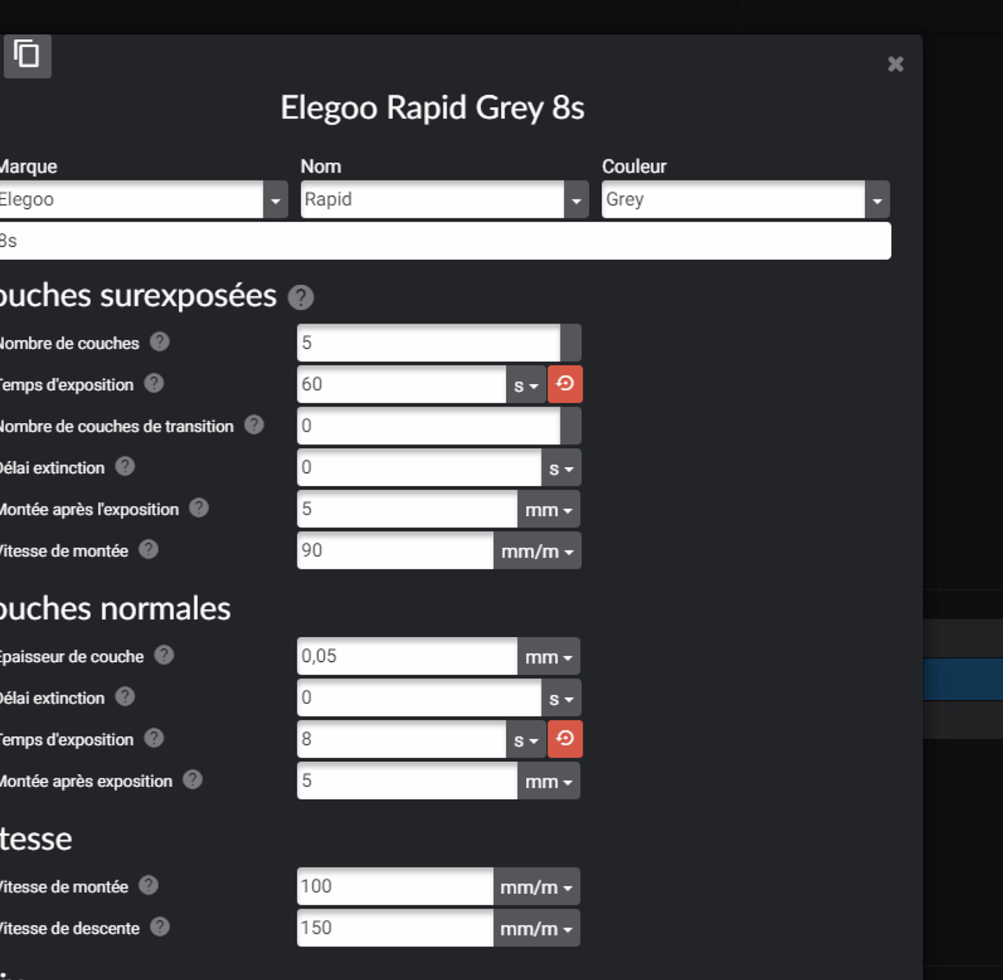

J'utilise une résine Elegoo grise rapide avec ces paramètres :

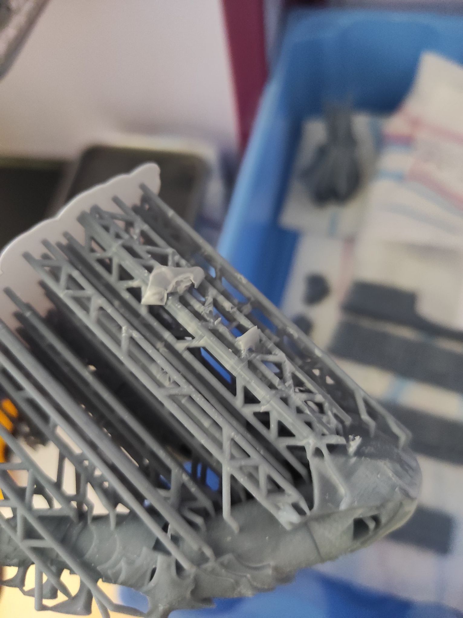

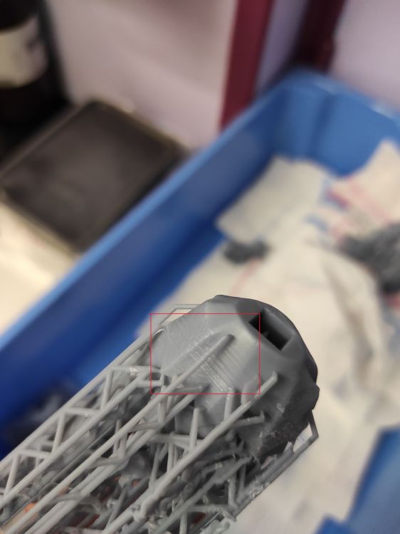

Voici le dernier exemple de pièce qui a obtenu un échec :

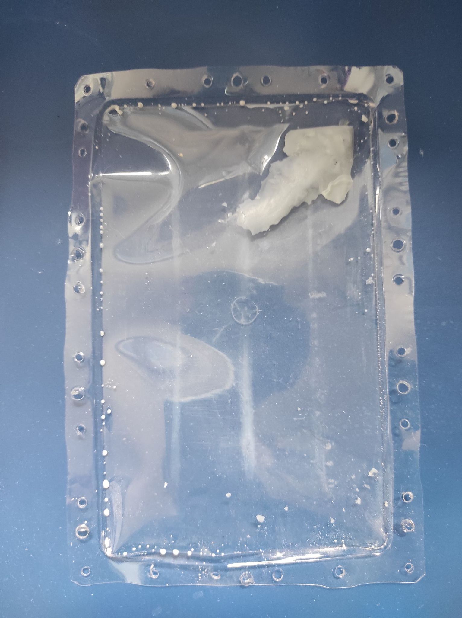

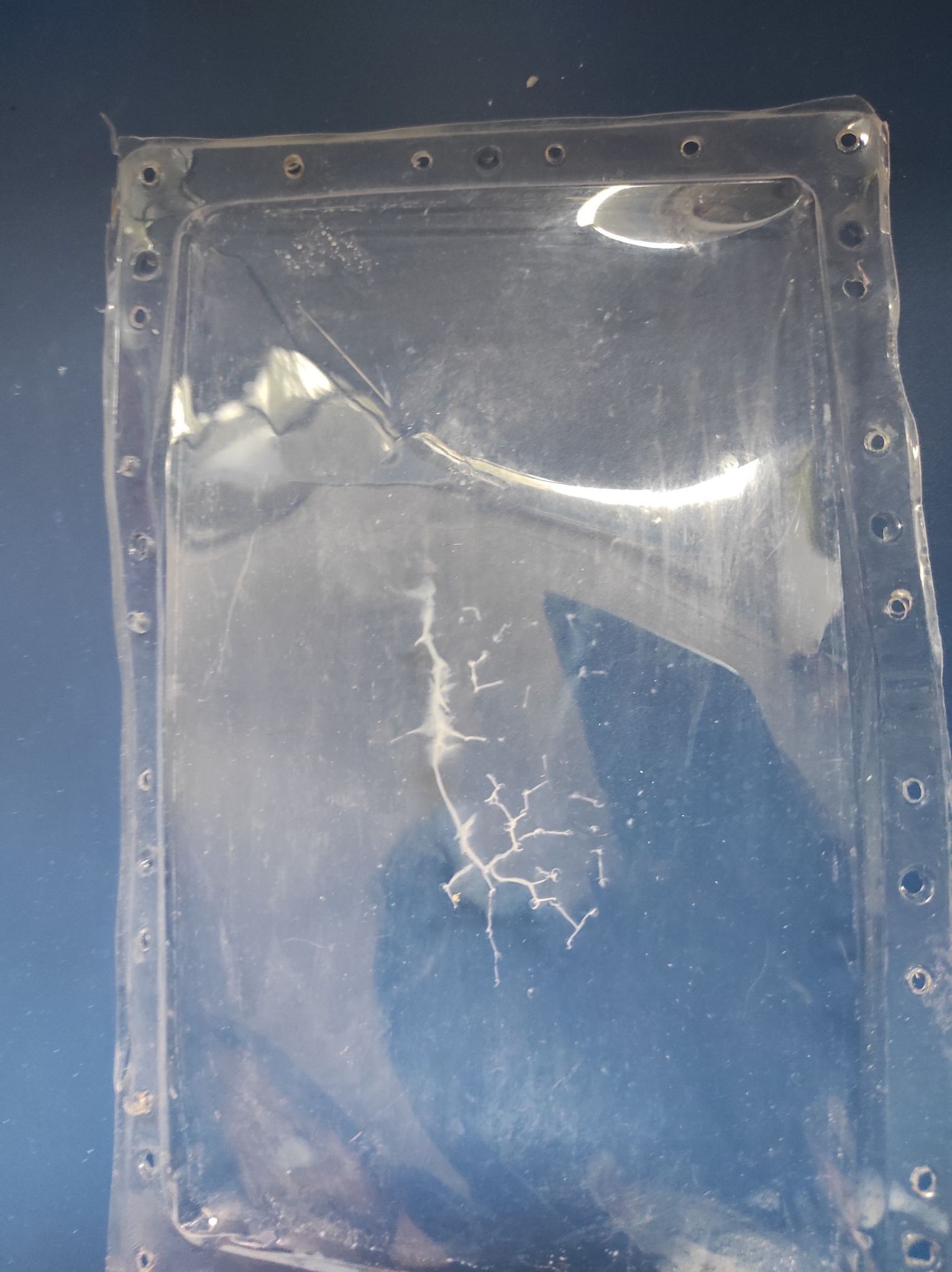

État du FEP :
Résidu :

Salut, le claquement est tout à fait normal, c'est le fep qui reprend sa place et vient donc taper contre la vitre de l'écran. Il peut être plus ou moins fort en fonction de la tension du fep. Ça doit être un bruit rassurant justement... Pour ton souci de résine collée je vois pas, mais je ne pense pas que ça vienne d'un mauvais temps d'expo...

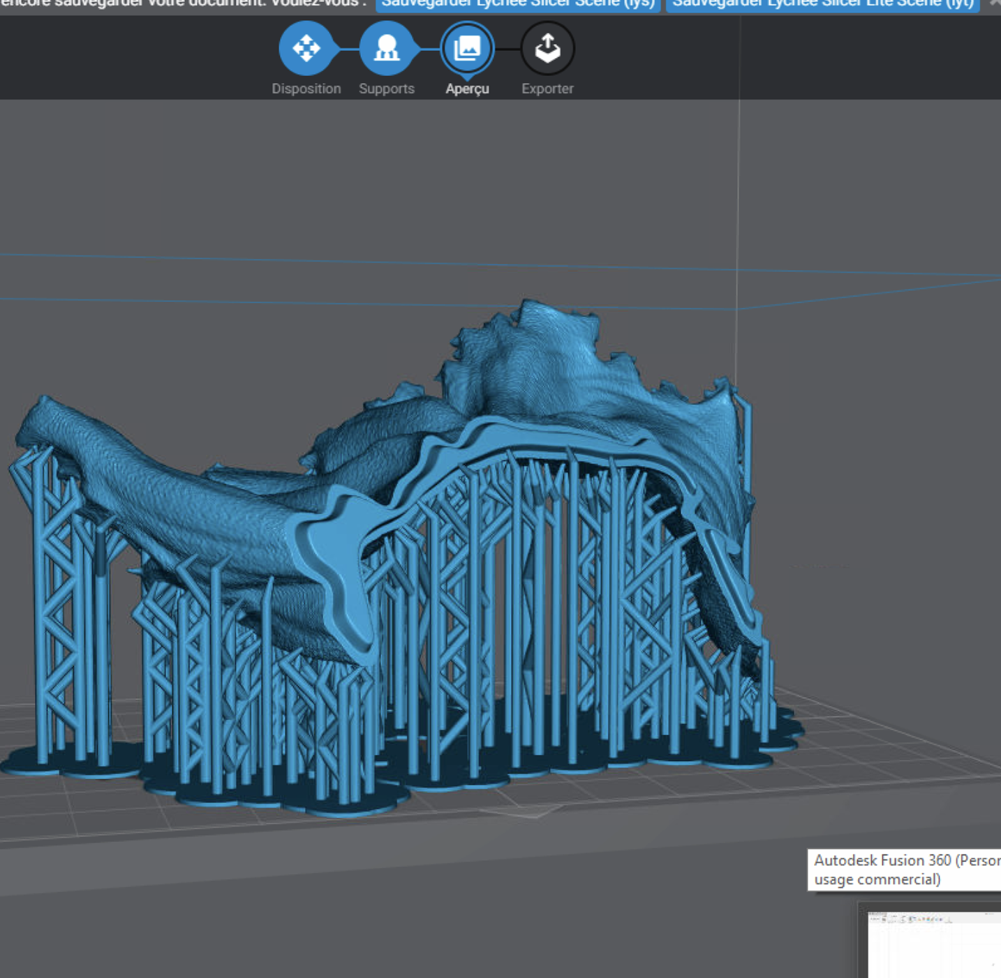

bonjour cela peut venir d'une instabilité de ta pièce ou d'une mauvaise inclinaison ( trop a l’horizontal )

Je vais donc essayé de modifier l'inclinaison . Est ce que cela peut expliquer la présence de résidu et de dépôt de résine sur le fond ?

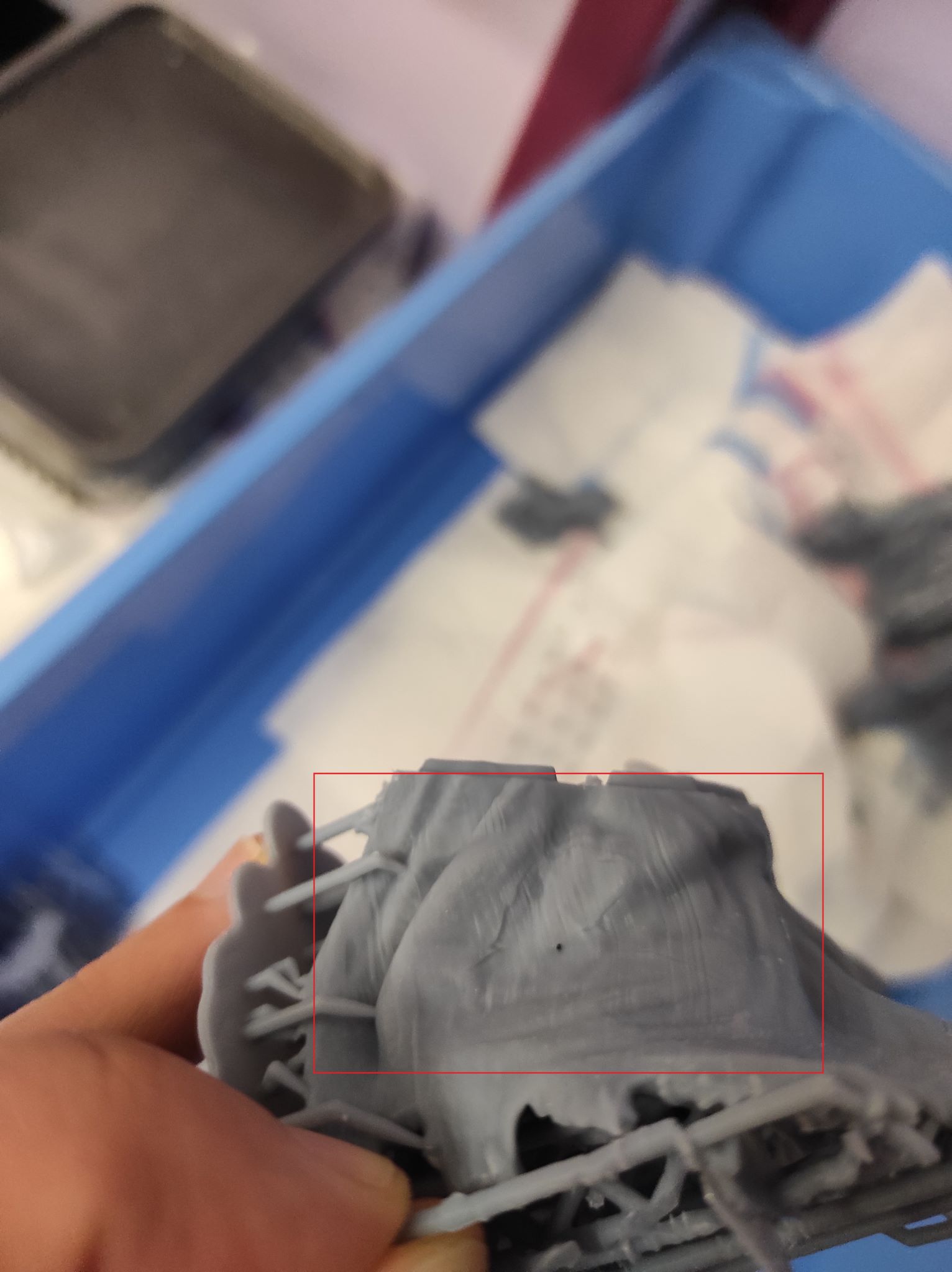

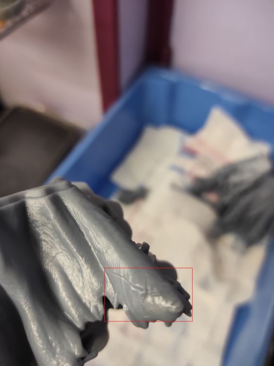

Voici d'autres photos sur les lignes apparentes :

Le film FEP est protégé par 2 protections (1 de chaque coté).
Si tu as changé ton film, as tu pensé a enlever ces protections ??
Il sagit de film elegoo . Jai aussi obtenu les mêmes problemes d'impression avec des bacs ou le film été déjà préinstallé .

as tu remarqué ce problème sur différents fichiers STL?
je te conseil de vérifier tes fichiers avec netfabb (version essaie) ou meshmixer pour être sur que cela ne vient pas de fichiers STL corrompus .
si tu rencontre ces mêmes " rayures" sur les supports cela doit venir de la machine ( cela est difficile de le vérifier sur tes photos )
tiens nous au courant
bonsoir @gecko +1 avec @@pascal@91 mais tu as un problème tout simple sur les temps d'exposition tu es clairement en surexposition à chaque couche. Les préconisations d'Elegoo que j'applique avec succès et que tu trouves en pré réglage sur Chitubox où Lychee sont de 2 à 3 s par couche.
Bonjour ,
J'ai suivi vos conseils et le résultat est positif 🙂
Après un nouveau changement du FEP endommagé et d'une diminution des temps d'exposition j'ai pu imprimer quelques pièces de façon concluante .
Pas de dépôt dans le fond ni de lignes horizontales sur les pièces.
J'ai relancé l'impression d'une des grosses pièces qui posait soucis (avec un angle moins important) .
Je vais voir si cela fonctionne également .
