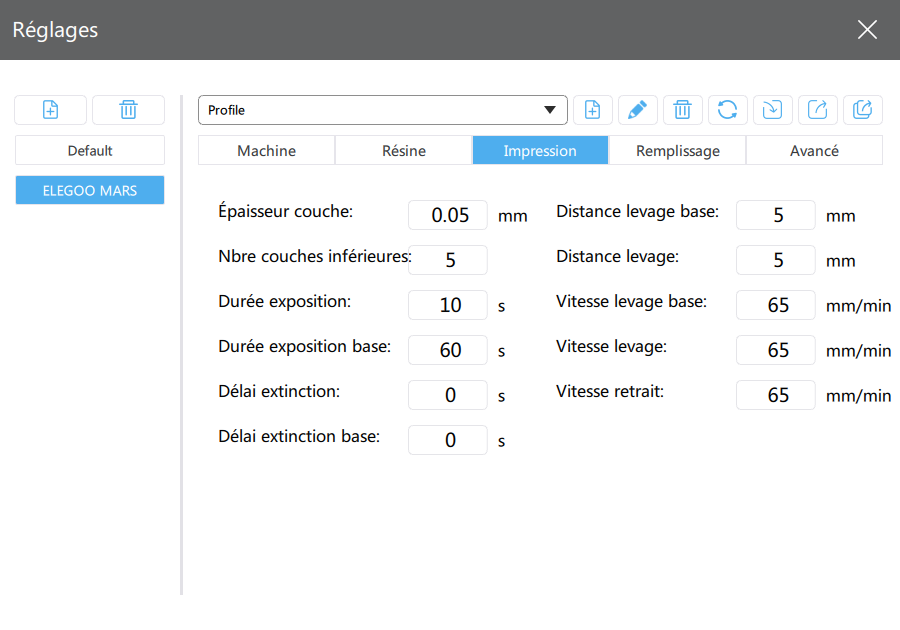

Depuis peu, mes impressions échouent, toutes, sans exception, et toutes avec le même pb.
Lorsque je lance mon impression, les couches de bases s'impriment correctement et accroche bien au plateau mais les couches suivantes restent dans le fond du bac... 😞
Comme si, les différentes couches n'arrivaient pas à accrocher entres elles.
Pour information, mes réglages, sous CHITUBOX :

Bonjour PPAC,
Merci pour ta réponse...
J'ai déjà exploré pas mal des pistes que tu as mentionné...
Pas de pb sur l'axe Z (autant que je puisse le constater... 🙂 )
Tests avec plusieurs type de clé...idem
Quant ç la pièce, j'ai testé dans tous les sens, avec ou sans support, avec ou sans trou.... idem
Temps d'expo monté à 20 sec... sans succès...
Je commence à penser que mon LCD commence à rendre l'âme....
Je continu à chercher... 😞

Bonjour à toutes et à tous,
Bon, après pléthores de tests et d'essai, plus ou moins fructueux.... le pb est résolu... par le changement de mon FEP...
Ne me demandé pas pourquoi, mais après le changement de ce dernier, j'ai refais tous mes tests (inclinaison, supports, changer de pièce...), et ils ont tous réussis..... 🙂
En tout état de cause, merci pour votre aide et commentaires....
