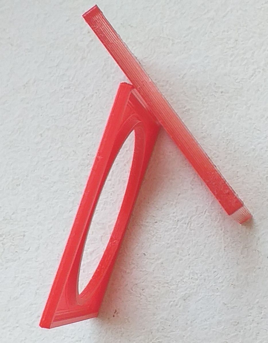

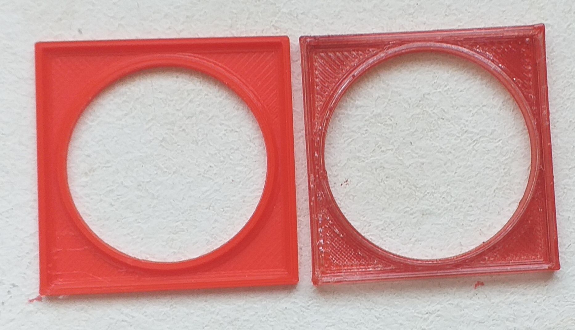

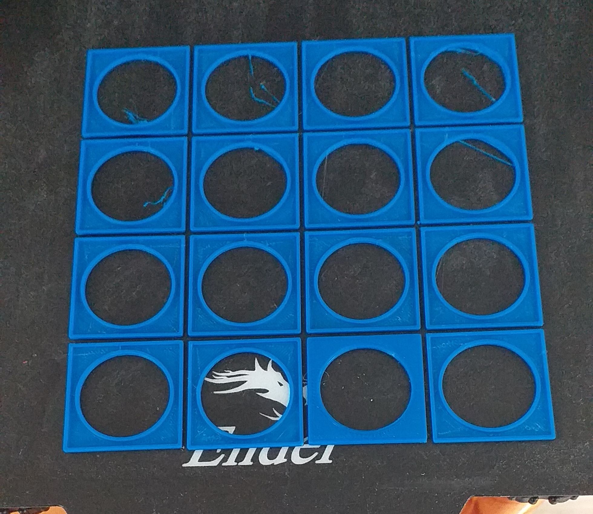

ventrejaune01 Posté(e) Mars 18, 2021 Posté(e) Mars 18, 2021 Bonjour à tous les membres. Nouveau dans l'impression 3D, j'ai créé des modules pour le rangement de monnaies de collection (photo tiroir) modules 35mm x 35mm épaisseur 2,5mm , trous adaptés à chaque monnaies. Les premières pièces ont été réalisées par mon beau frère ( à son compte en micro entreprise ) , les cotes nickel ! Donc j'ai investi dans une Créality Ender 3 Pro et il m'à transmis les fichiers Gcode. Après quelques galères de prise en main ( et c'est bien normal ) et avec son aide, ça marche. Subsiste un problème :quand mon beauf imprime avec la même machine, ça sort à 2,5/2,6 mm, chez moi avec les mêmes Gcode, je suis à 1,8/2mm et plus j'imprime plus l'épaisseur devient faible 1,5/1,6mm. J'ai fait un éssai en modifiant les paramètres d'impression dans le slicer, j'ai conservé 200° pour la couche d'accroche puis 185° pour le reste. le problème persiste. je sèche ( pour moi c'est normal ) mais mon beauf aussi. Quelqu'un a t'il rencontré ce problème et aurait une piste d'amélioration ? Help me !! Merci d'avance

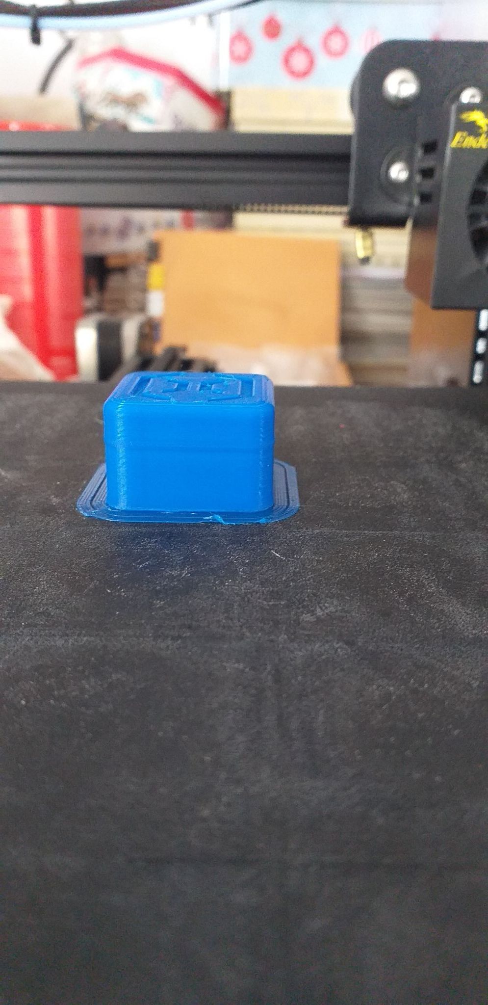

ventrejaune01 Posté(e) Mars 20, 2021 Auteur Posté(e) Mars 20, 2021 Bonjour, voila le résultat du test du cube, en X et Y 30 mm tout pile , en Z : 19.6 mm , ça fait énorme comme différence
PPAC Posté(e) Mars 20, 2021 Posté(e) Mars 20, 2021 Bonjour, Je pensez plus, a un cube comme celui là : https://www.thingiverse.com/thing:1278865 Car le fichier de test fournis, si je ne me trompe pas, ai un pseudo pavé et non un cube ... de plus, il faudrait connaitre ses dimensions théorique ... que je n'ai pas. Sous cura, tu peux aussi installer le plugin "Part for calibration" via la marché en ligne pour avoir facilement le cube de test dons je parle.
Savate Posté(e) Mars 20, 2021 Posté(e) Mars 20, 2021 il y a 22 minutes, ventrejaune01 a dit : Bonjour, voila le résultat du test du cube, en X et Y 30 mm tout pile , en Z : 19.6 mm , ça fait énorme comme différence Comme il est censé faire 30x30x20 la différence est grosse, mais pas énorme 1

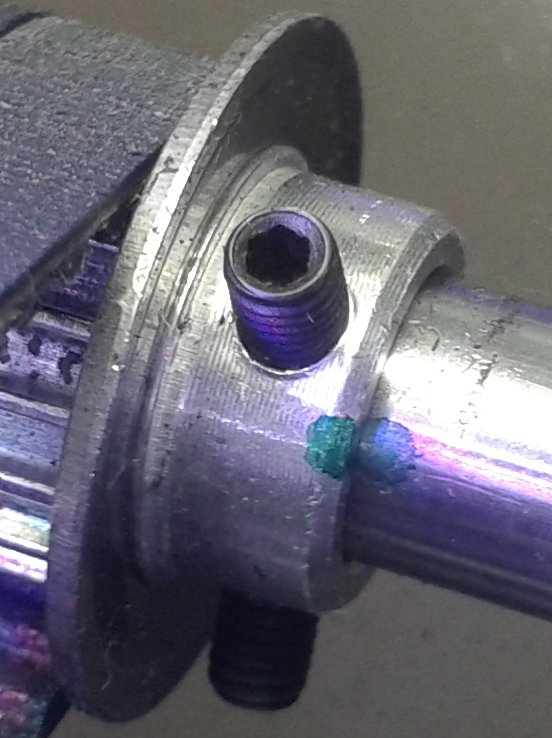

PPAC Posté(e) Mars 20, 2021 Posté(e) Mars 20, 2021 Donc pistes a vérifier : Utiliser un objet de taille connue ( ex un truc de 15 cm de haute) pour vérifier que après un home et un déplacement manuel de 150 mm (la hauteur de l'objet) en Z, l'objet de taille connu passe correctement sous la buse ...) bonne lubrification de la tige filetée (si collante, a nettoyer a l'alcool ou a l'acétone et un chiffon propre avant de lubrifier) Que le coupleur ne glisse pas, mettre une marque pour vérifier cela (comme la marque verte de la photo mais sur le coupleur et la tige filetée) :

Savate Posté(e) Mars 20, 2021 Posté(e) Mars 20, 2021 (modifié) il y a 5 minutes, ventrejaune01 a dit : Je pensais qu'un cube faisait 30 x 30 x 30 sinon ce n'est pas un cube ? mais il y à peut etre quelquechose que je ne saisis pas C'est la démo d'Artillery et elle est censée faire 30x30x20 il y a 2 minutes, ventrejaune01 a dit : j'ai fait le test de l'objet, c'est bon ça ne doit pas être si bon que ça vu qu'il manque 0.4 mm en hauteur (19,60 mm au lieu de 20 mm) Modifié (le) Mars 20, 2021 par Savate 1
