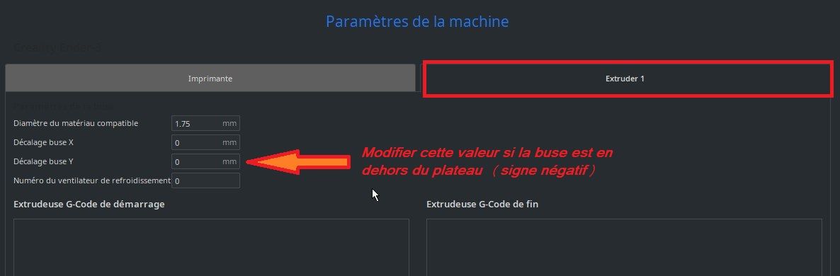

Je viens d'acheter une imprimante creality ender 3 reconditionnée chez Comgrow.
Est-il normal que lorsque je lance un Auto Home, la buse vienne se positionner à l'extérieur du plateau " à environ 5 mm devant le bord gauche du plateau" ???

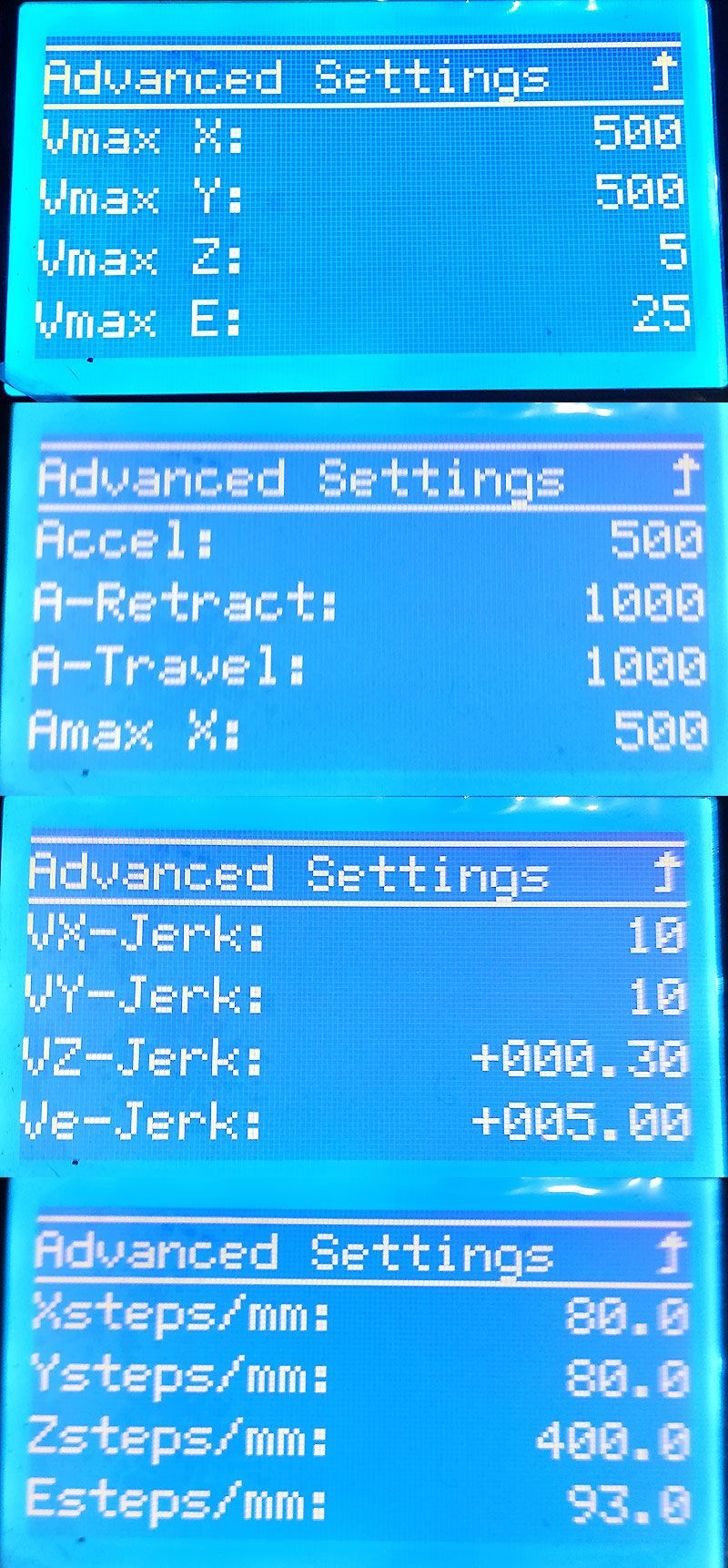

De plus pouvez-vous vérifier mes paramètres Motion que j'ai photographiés ci-joint, et me dire si ils sont correctes pour du PLA Sunlu dont les caractéristiques fabricant sont :

Alors pour les paramètres je ne peux pas te répondre, en revanche oui cela arrive que le Auto Home ne soit pas bien calibré.

oui mais i je déplace l'axe le Zero du Y ne sera plus respecté car c'est le Zéro du Y qui est en dehors du plateau;
Je n'ai pas trouvé de tuto sur ce point
C'est normal, l'auto home est en dehors du plateau quand on n'a pas de bltouch ou autre.
Il est effectivement en bas a gauche.
Pour les paramètres ce que tu peux étant donné que c'est une reconditionné c'est remettre les valeurs d'usine.
Modifié (le) par Idealnight
Il y a 20 heures, traderpierre a dit :
comment on fait pour remettre les valeurs d'usine
Les photos correspondent aux paramètres usine d'une Ender3 😉

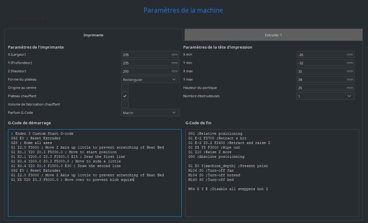

Ce que tu veux / voudrait modifier c'est que quand tu fais un AutoHome (G28), ta buse soit à gauche et devant juste sur le plateau.
Dans le trancheur (Cura par exemple), il faut que les paramètres de ta machine soient correctement déclarés (ci-dessous, ceux utilisés quand on ajoute une Ender3 avec Cura 4.8) :
Tu peux modifier dans l'onglet «Extruder 1», l'offset du Y si la buse n'est pas au-dessus du plateau lorsque tu fais un Home. S'il est de 5mm (axe Y) à l'extérieur alors tu indiques -5 dans «Décalage buse Y», ça devrait normalement le faire 😉:
Merci pour l'info, je vais essayer ces paramètres
