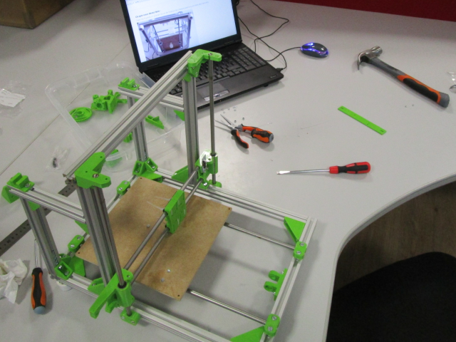

Simon59000 Posté(e) Juin 21, 2016 Posté(e) Juin 21, 2016 Bonjour, Suite au montage d'une Dagoma pour un ami, j'aimerai faire ma propre imprimante 3D. J'ai trouvé celle là qui me plait bien http://www.mon-club-elec.fr/openmakerprusai3/ J'ai pour contrainte: -Pouvoir imprimer en ABS (donc forcement un plateau chauffant) -Taille d'impression 30*30 (donc l'agrandir un peu) -Je trouve sympas le système du dérouleur et je serais tenté de déplacer l'extrudeur sur la barre horizontal latéral gauche ou droite (en haut, le renfort) pour alléger le système -Un palpeur comme sur la Dagoma serai pas mal non plus. Voilà pour la partie souhait J'ai fait une petite recherche pour trouver des composants: http://www.motedis.fr/shop/Profile-a-rainures/Profile-20-B-Type-rainure-6/Profile-aluminium-20x20-B-Typ-rainure-6::999991.html http://fr.aliexpress.com/item/1-pcs-GT2-Timing-Pulley-16teeth-Alumium-Bore-5mm-fit-for-GT2-belt-Width-6mm-20/32335338317.html http://fr.aliexpress.com/item/Free-shipping-LM8UU-8mm-Linear-Bushing-CNC-Linear-Bearings/1542051871.html http://fr.aliexpress.com/item/Hot-sale-1meter-GT2-6mm-open-timing-belt-width-6mm-GT2-belt/32535970917.html http://fr.aliexpress.com/item/High-Quality-2pcs-lot-Miniature-deep-groove-ball-bearing-608ZZ-8-22-7-mm-3D-printer/32419085045.html http://fr.aliexpress.com/item/624RS-624-2RS-624-4x13x5-mm-deep-groove-ball-bearing-miniature-bearing/32498695574.html http://fr.aliexpress.com/item/1PCS-3D-Printer-Parts-Accessory-Stepper-Motor-Aluminum-Alloy-Z-Axis-Flexible-Coupling-Coupler-Shaft-Couplings/32370759707.html http://fr.aliexpress.com/item/New-diameter-6mm-L500mm-chrome-plated-linear-shaft-rod-linear-motion-for-CNC-XYZ/1398115419.html http://fr.aliexpress.com/item/For-Chauffe-fil-12V-40W-Cartouche-Pour-for-Arduino-imprimante-3D-Prusa-Reprap/32604352209.html http://fr.aliexpress.com/item/100pcs-lot-T-Sliding-Nut-Block-Square-nuts-M5-for-2020-Aluminum-Profile-Slot-Zinc-Coated/32621716256.html Il manque la visserie Pour la parti Électronique: ils vendent des kits complets Pour la transmission de l'axe Z: J'hésite encore entre les tiges filetées ou Vis trapézoïdale (dans ce genre) Pour le lit chauffant : J'hésite encore pour la taille en 30*30 (ils sont beaucoup plus cher) sinon mettre de coté pour le moment mais construire la structure pour l’accueillir par la suite. Surtout qu'ils vendent un lit chauffant 20*20 avec l'électronique. Pour les moteurs: J'ai trouvé ce genre de moteur mais j'ai un doute sur leurs puissances, surtout pour l'axe Z. Pour la tête et l'extrudeur c'est le flou total... =D Quoique je comprend son fonctionnement c'est déjà pas mal Donc j'aimerai avoir vos avis sur ce projet qu'en pensez vous?

nicephore Posté(e) Juin 21, 2016 Posté(e) Juin 21, 2016 attention aussi avec les écrou M5 pour les profiles alu de chez Motedis, ils ne passent pas ! Nous en parlons ICI

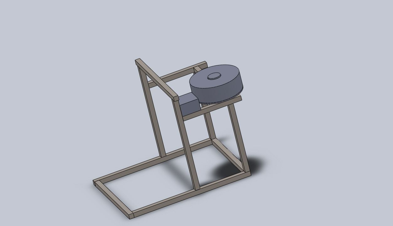

Simon59000 Posté(e) Juin 22, 2016 Auteur Posté(e) Juin 22, 2016 Petit post structure imprimante: Alors pour la structure Motedis (rail (14€) et écrou lourd (22€)) et peut être les vis , ça va les prix et vu qu'on à les FDP dans tout les cas pour les profilés autant en profiter (dommage qu'on peut pas y foutre des vis informatiques j'en ai des centaines ) Sinon niveau structure pour un plateau de 20*20: La base fait 300*400 Hauteur 300 avec la transversale à 350 Les renforts 200 en hauteur et 150 en longueur Donc la structure pour un plateau de 30*30: La base fera 400*500 Hauteur 400 avec la transversale à 450 Les renforts 300 en hauteur et 250 en longueur En tout 4,150m de profilés à peu près 14€ sans les FDP Ci dessous, une vue de ce que ça va ressembler pour mieux comprendre
Simon59000 Posté(e) Juin 22, 2016 Auteur Posté(e) Juin 22, 2016 (modifié) Petit post Axes de guidage: Je l'édit ce soir si j'ai le temps, je suis invités chez des amis sinon demain soir je t'oublie pas freedam J'ai pas encore eu le temps de looké les heatbed mais vu le temps dehors il va pas devoir chauffer beaucoup Déjà fini la structure c'est bien Petite idée glané sur YouTube pour faire la structure et économiser sur les guides, à étudier demain, pour l'instant bonne nuit Modifié (le) Juin 22, 2016 par Simon59000
lv-esad Posté(e) Juin 22, 2016 Posté(e) Juin 22, 2016 rajoutes un profilé selon x à l'arrière, ça t'évitera des pb et tu pourra y mettre un porte bobine

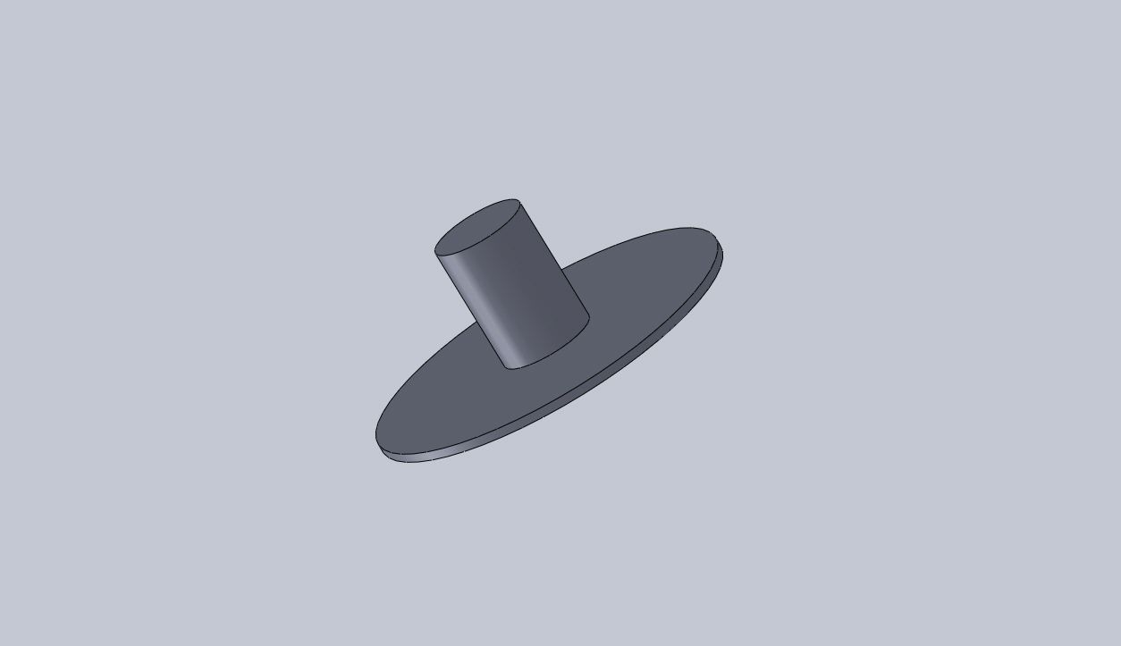

Simon59000 Posté(e) Juin 24, 2016 Auteur Posté(e) Juin 24, 2016 Voici ce que va donner la structure Les longueurs sont A la base 400*500 Hauteur 400 avec la transversale à 450 Les renforts 300 en hauteur et 250 en longueur J'ai fait une représentation sur SolidWorks du final (structure) avec l'extrudeur et le porte bobine (le petit diamètre ne sera pas plein bien entendu )
