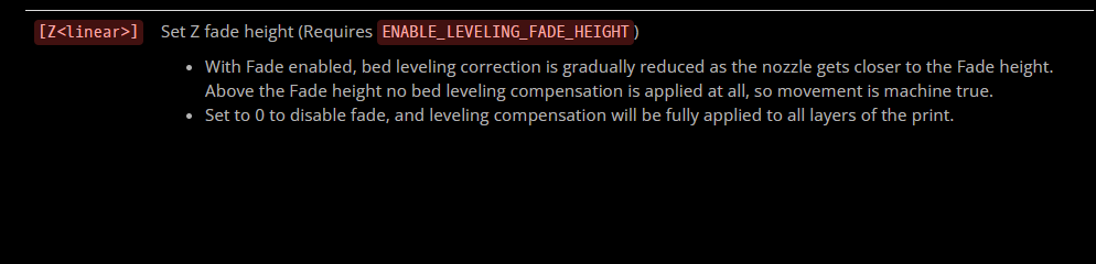

Robert_Alfa20 Posté(e) Aout 31, 2023 Posté(e) Aout 31, 2023 Bonjour @remibora @gerardm @mat57190 @fran6p Afin d'équiper une association je viens de faire l'acquisition d'une Ender 3 Pro équipée avec Marlin 2.0 et j'ai une question concernant le nivellement automatique Le Bltouch est installé, l'autohome et le nivellement fonctionne par contre quand je lance une impression qui contient dans son Gcode de démarrage de l'imprimante l'instruction M420 S1 Z81 (la valeur 81 pour être sûr que ce n'est pas le Fade qui me pose problème) je ne voit jamais l'axe Z bougé (rotation) en fonction de la position de l'extrudeur sur le plateau. Le modèle imprimé est une succession de lignes qui occupent tout le plateau Je dois avouer que je suis surpris et je pense peut-être à tord que la prise en compte, lors de l'impression d'une pièce ne fonctionne pas. Pouvez-vous me confirmer que sur vos imprimantes vous voyez l'axe Z appliquer les corrections de planéité du plateau Merci par avance pour vos réponses Cordialement
gerardm Posté(e) Septembre 1, 2023 Posté(e) Septembre 1, 2023 Bonjour, Ton nivellement est-il mémorisé ou as-tu mis un G29 après le G28 ? Sur ma machine (qui n'est pas la même que toi) j'ai collé un morceau de scotch comme un drapeau sur le sommet de la vis qui commande la descente et la montée de mon plateau. Je vois bien la prise en compte du nivellement. Regarde aussi si l'option enable_leveling_fade_height est activée: https://marlinfw.org/docs/gcode/M420.html
