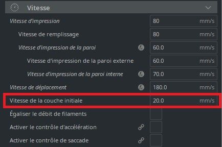

Tu n'indiques pas la vitesse d'impression de la première couche mais pour garantir de bonnes accroches, celle-ci doit être faible (<20mm/s).

Pour la vitesse d'impression  je n'ai rien touché.... je suis a 50 mm/s. Le plateau toujours nettoyé. J'augmente au delà de 70 °c encore ?
il y a 1 minute, Crivaih a dit :
Je parle de la vitesse de première couche 😉
Exemple dans Cura:
Pour la température, éventuellement 65° (70° si vraiment une grande différence entre température de surface mesurée et température de consigne (celle demandée)).
