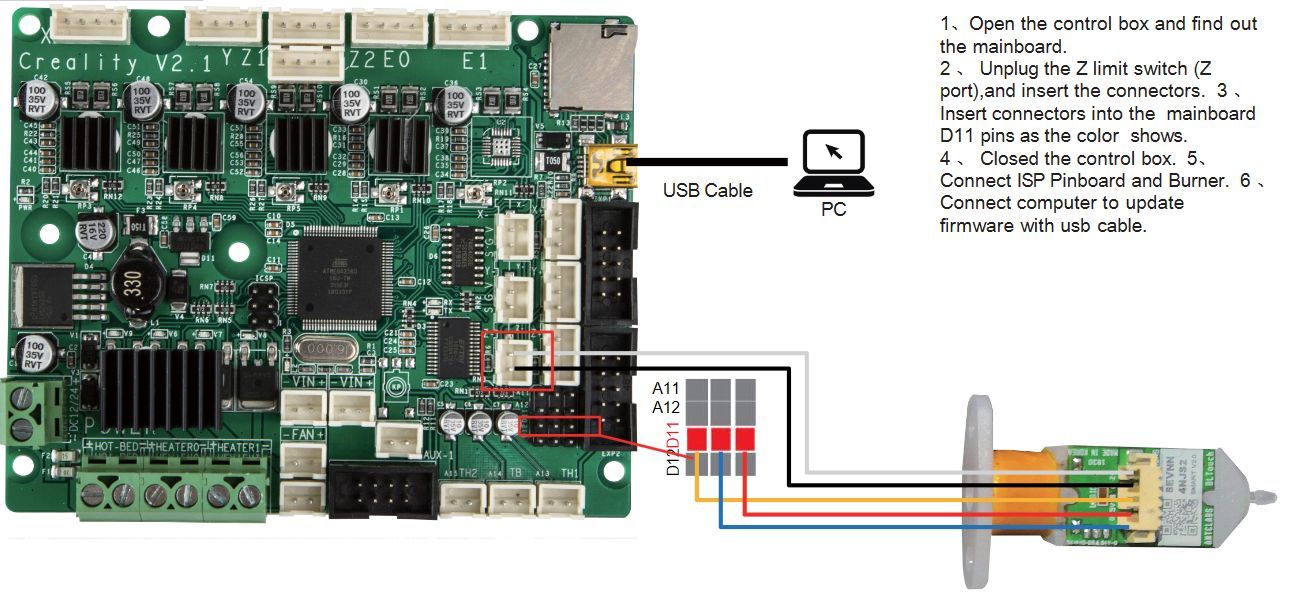

pakal Posté(e) Mars 24, 2021 Partager Posté(e) Mars 24, 2021 Bonjour, J’ai reçu ma nouvelle carte mère v2.2 TMC2208 pour ma CR10S je fais mon firmware en suivant se tuto ici j’ai modifier que le fichier configuration et que la ligne 986 c’est-à-dire la distance du bltouch de la buse et le décalage ce qui donne (-60.-5.0 ) Je branche le bltouch suivant les indications du constructeur Et la quand j’allume mon imprimante l’écran devient noir au bout de quelque seconde Et quand je débranche les câbles de l’imprimante elle redémarre correctement Je n’arrive pas à trouver ou se trouve l’erreur Merci pour l’aide que vous pourriez m’apporter BLtouch install introductionCreality For Creality 20190220v1.1 2560.pdf Lien vers le commentaire Partager sur d’autres sites More sharing options...

remibora Posté(e) Mars 24, 2021 Partager Posté(e) Mars 24, 2021 (modifié) Salut @pakal, Je ne serais pas étonné que tu aies un joli court-circuit. Le câblage des BLTouch, c'est un peu la loterie, ça dépend du sens du vent et de l'âge du capitaine. Je te conseille de vérifier l'ordre des fils plutôt que les couleurs. Ils doivent correspondre à la doc: Citation Modifié (le) Mars 24, 2021 par remibora Lien vers le commentaire Partager sur d’autres sites More sharing options...
pakal Posté(e) Mars 25, 2021 Auteur Partager Posté(e) Mars 25, 2021 bonjour, @remibora tu avait raison problème de couleur avec le fil bleu et rouge âpres inversement c'est bon le bltouch s'allume. merci pour le conseil Lien vers le commentaire Partager sur d’autres sites More sharing options...
