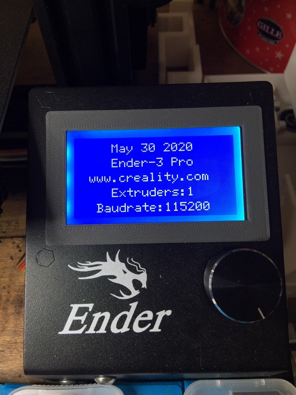

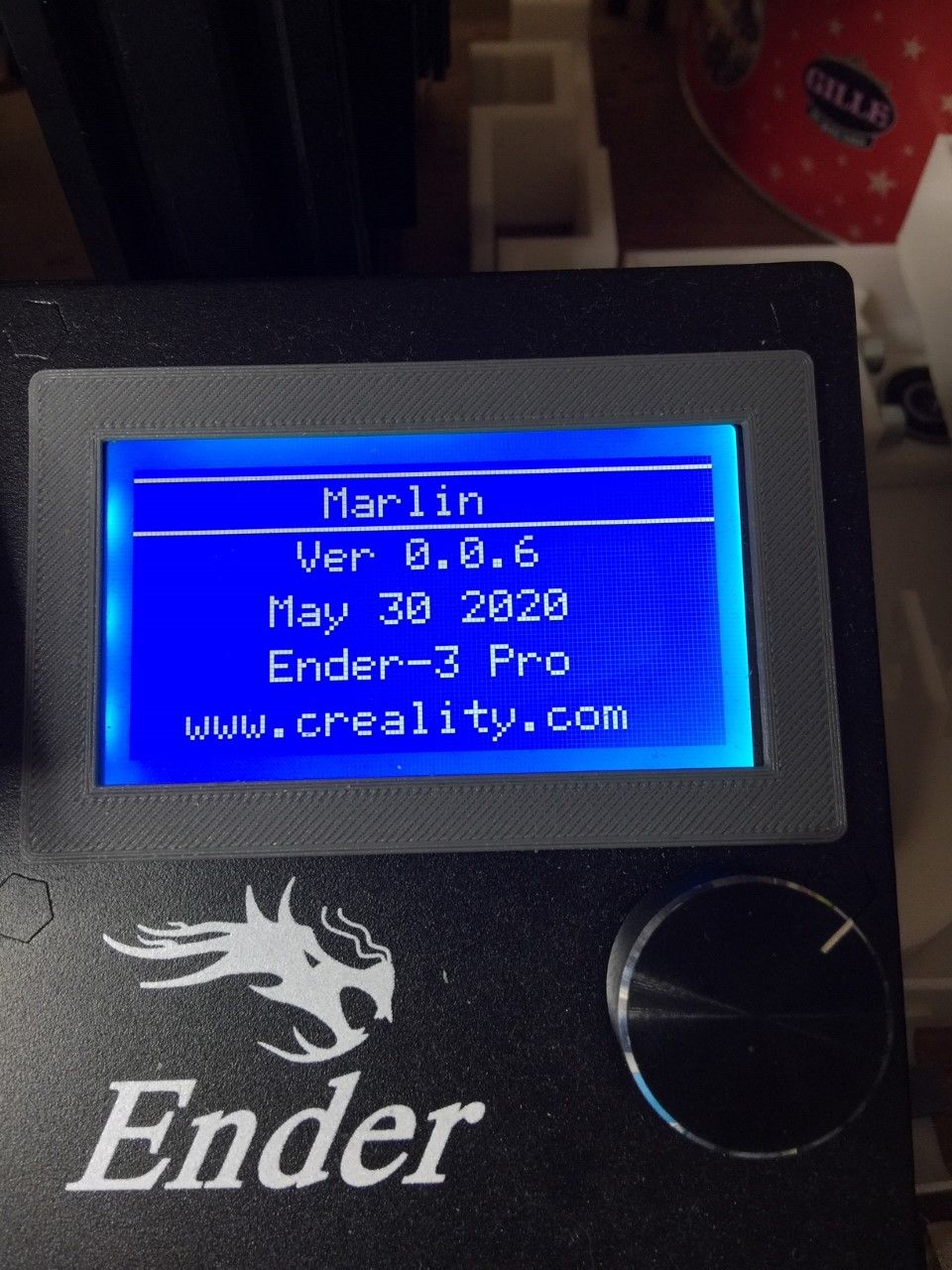

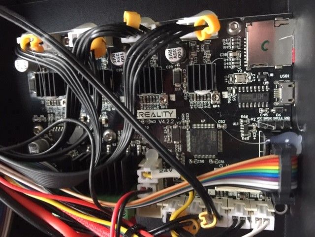

j'ai reçu pour Noël donc je suis un novice, un ender 3 pro avec la carte V4.2.2 avec Marlin ver 0.0.6 le 30 mai 2020.

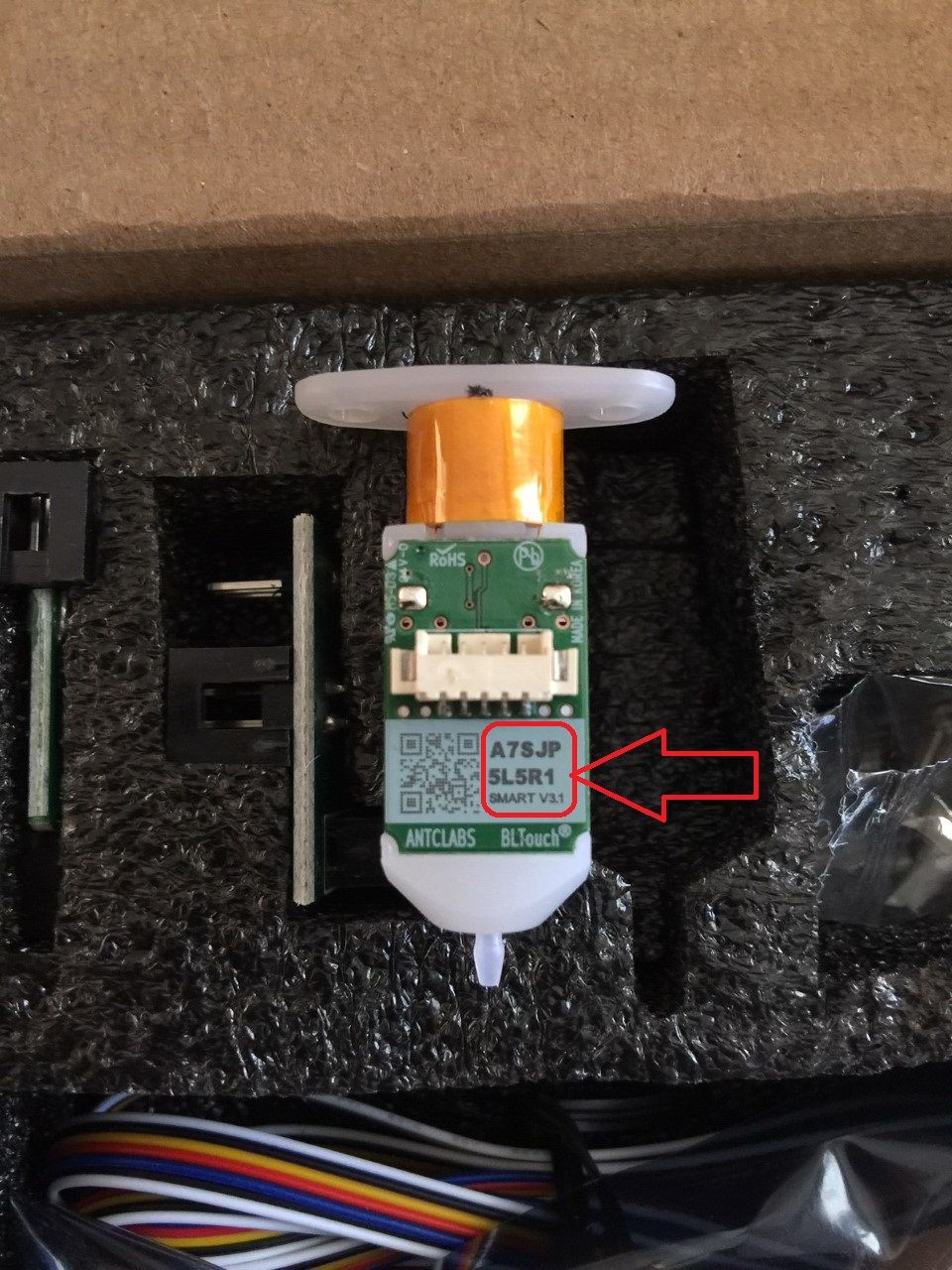

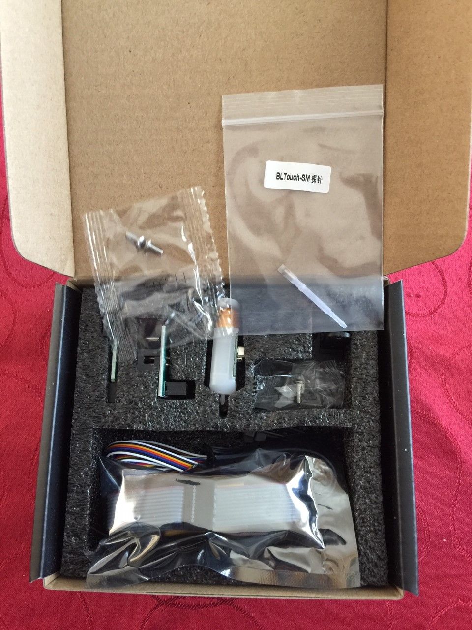

Comme j'ai beaucoup de problèmes pour niveler le lit, j'ai acheté et reçu un BLtouch de Creality
Je veux savoir étape par étape comment installer ce BLtouch et avec quel firmware je dois mettre à jour le firmware qui se trouve actuellement dans mon Ender 3 pro et où le télécharger.

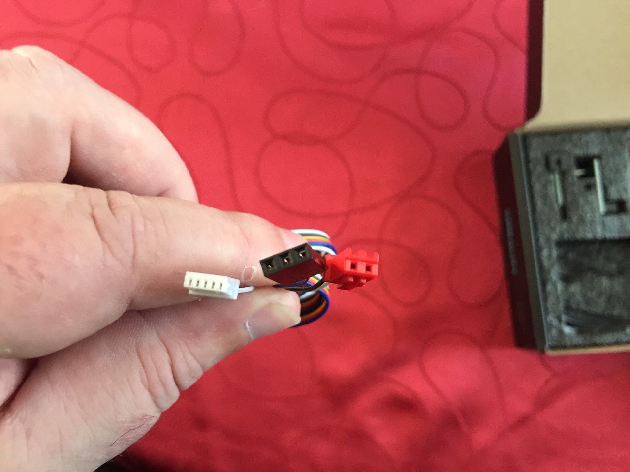

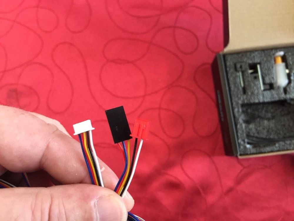

De plus, il y a sur ma carte mère l'emplacement pour le Bl touch mais d'après plusieurs lectures de messages sur le net, les couleur des fils ne correspondent pas.
Sur le connecteur 3 pins, j'ai le bleu est au centre, le rouge a gauche et le jaune a droite
Vous trouverez des photos de mon Ender 3 pro actuel.

Salut,
D'après cette photo du constructeur Antclabs, il faudrait inverser les fils rouge et bleu.
Pour le firmware, tu peux utiliser celui ci-dessous (compilé avec les dernières sources stables de Marlin V2.0.7.2) qui correspond au câblage de ce message. D'ailleurs, tu y trouveras toutes les étapes à faire après flashage du firmware.
Attention, avant l'étape 2, il faut régler les PIDs de la buse et du plateau (les infos sont données à la fin du message).
Si tu veux compiler toi-même le firmware (voir le message précédemment cité), voici les fichiers que j'ai utilisé:
Les fichiers sont à placer dans le sous-dossier Marlin sauf Platformio.ini (dossier racine) et cardreader.cpp dans Marlin\src\sd
firmware-4.2.2BLtouch.bin platformio.ini Configuration_adv.h _Bootscreen.h _Statusscreen.h Configuration.h cardreader.cpp

Le «linear advance» est incompatible avec les cartes mères «silencieuses» de Creality où les pilotes sont soudés. Pas de prise en charge de l'UART des pilotes TMC : https://support.th3dstudio.com/hc/guides/diy-guides/linear-advance-information-for-marlin-based-firmware/
remibora : merci pour tes fichiers et tes réponses.
@fran6p : bonjour et merci des précisions, mon ED 3 Pro n'as pas de carte "dites silencieuses"
il y a 4 minutes, Titeuf49fr a dit :
Ça dépend de la version de la v4.2.2. Certaines sont soudées avec des TMC d'autres pas 😉
L'appellation «carte silencieuse» est incorrecte (traduction littérale de silent board), ce n'est pas la carte qui est silencieuse mais les pilotes des moteurs Nema qui rendent les déplacements moins bruyants (ou pas).
Ah oui merci pour cette info, mais alors comment en être sûre?
il y a 21 minutes, Titeuf49fr a dit :
En ouvrant le boitier puis en regardant quelle lettre a été marquée au feutre sur le lecteur de carte SD (si A, B ou H alors pilotes «silencieux» si C ou E pas de chance 😉 (et il vaut mieux E que C)) :
Ha bien merci mais moi c'est C,
il y a 20 minutes, fran6p a dit :
hélas ou pas si oui pourquoi
Les HR4988 sont les plus bruyants. Ce sont des clones / copies des Allegro A4988.
