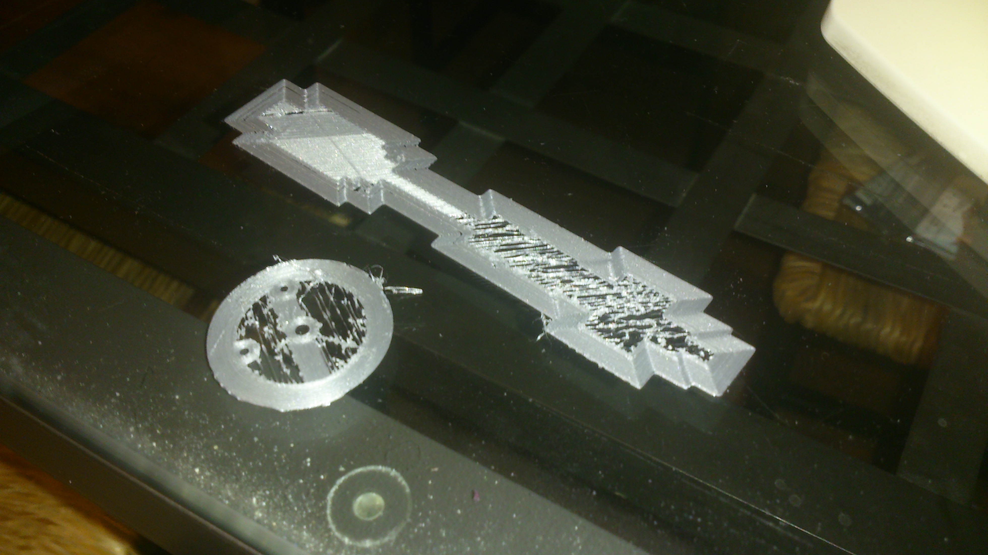

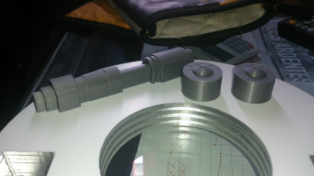

loup-gris Posté(e) Juin 23, 2016 Partager Posté(e) Juin 23, 2016 (modifié) bonsoir petit problème rencontré hier... et j'avoue avoir un doute sur la cause j'explique : j'ai imprimé deux petite pièces : ( les petites a droites ) ( réglage fin, 205° flow 93 octofiber argent de dago) lors de la couches du dessus, l'extrudeur s'est mis a claquer et il n'y avait plus de matière qui sortait de la buse ....j'ai un peut pousser le fil, et s'est repartit et j'ai pu finir les pièces le temps de changer le fichier pour imprimé une autre pièces masi en testant en mode normal pour voire ( une comme celle de gauche, il m'en faut deux) et la...paf, cata !!!! il fait l’accroche, commence la 1er couche puis sa part en sucette je me dit donc, problème de réglage en normal....je relance les petites pièces ronde pour voir avec le même réglage que celle réalisée...mais , même résultat +/- ok sur l'acroche, puis paf, chocapic :'( ma tête serait elle bouchée ? (l'imprimante est a mon travail, et je n’avais pas mon petit fil pour passer dans la buse, donc, pas su tester un débouchage ) et 2 em question, lors de l’impression, tout vas bien mais j'ai des petit claquement de l'extrudeur...mais genre 3/4 coup, puis plus rien pandant un moment...puis recommence .... sa peut venir d’où ça ? voila si vous avez une idée Modifié (le) Juin 23, 2016 par loup-gris Lien vers le commentaire Partager sur d’autres sites More sharing options...
dragon-shark Posté(e) Juin 23, 2016 Partager Posté(e) Juin 23, 2016 J'ai le même problème depuis hier. Je sais pas toi mais depuis hier il fait beaucoup plus chaud que ces derniers temps. Avec cette chaleur, le petit ventilateur de dagoma peine à refroidir la partie haute de la buse et elle se bouche. J'ai résolu mon problème en dirigeant mon gros ventilateur sur mon imprimante vitesse max. Lien vers le commentaire Partager sur d’autres sites More sharing options...
stan42 Posté(e) Juin 24, 2016 Partager Posté(e) Juin 24, 2016 +1 pour donner un peu d'air sur le haut de la tête.......direction le xml et augmenter une petite pincée mais pas trop . Pour moi, ta buse est bouchée partiellement...........prépare la chauffe a 230 puis insere le fil magique (attention - de 0.4) d'un bon centimètre voir 2 si possible...... ......stop la chauffe et attends que la buse soit vers les 100°C pour tirer sa(uva)gement. Qui dit chaleur dit dilatation, resserre ton extrudeur avec douceur ....................dit aussi je dors pas mdr !!! Bonne nuit. Lien vers le commentaire Partager sur d’autres sites More sharing options...

stan42 Posté(e) Juin 24, 2016 Partager Posté(e) Juin 24, 2016 @Cotaka , juste pincer un peu plus le bras de l'extrudeur (pièce N°17) et resserrer sa visse. @dragon-shark C:\Users\......\.cura\Cura-by-Dagoma>>>>>>current_profile.ini (ligne 47) le fan speed est a 50..........forcement cela va jouer sur la qualité d'impression donc à faire progressivement. Lien vers le commentaire Partager sur d’autres sites More sharing options...

loup-gris Posté(e) Juin 27, 2016 Auteur Partager Posté(e) Juin 27, 2016 @stan42 bien vu pour le bouchage sa réimprime bien jentilment ^^ deja tes deux renfort avant de fait ... plus que .... le reste 1 Lien vers le commentaire Partager sur d’autres sites More sharing options...
