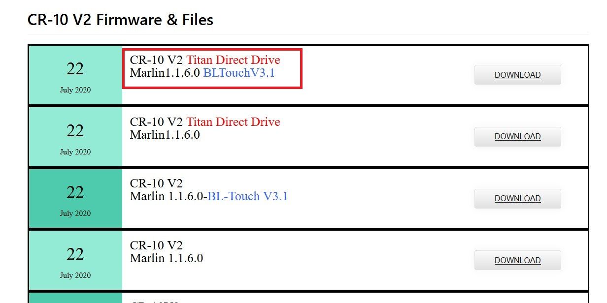

bonjour, voila j'ai une cr10v3 et j'ai voulut installer le bltouch.
tout était OK j'ai installer le CR-10 V2TF1.1.6.0PowerLossContinueFilamentCheckEnglishandChinese.hex
et la catastrophe mon impriment ne va plus.😱
j'ai un ecran bleu et je ne sais plus envoye de firmware a mon imprimant.
je pence que j'ai effacer le firmware😰.
quelqu'un peut m'aider ?
merci d avance .

il y a 15 minutes, ZEDDFOX a dit :
Par quelle méthode ? Via USB avec ? ou par carte SD ?
Arrive tu a ouvrir une connexion USB avec par exemple pronterface ou Cura ou une autre appli. du même genre ?

Reboot du PC et de l'imprimante ? (j'ai déjà u des problèmes de connexion après un téléversement, il fallait redémarrer Windows ... )
Mais se serai trop simple ... là la carte a peut être son bootloader a réécrire ...

@ZEDDFOX
Ce site permet de récupérer les firmware Creality. Pour le tien il te faut celui indiqué ci-dessous (Titan Direct Drive = V3) :
