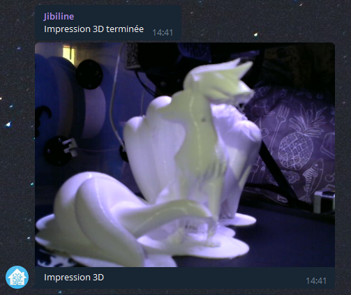

Notification Telegram du travail terminé avec envoi 'une photo de la webcam, 10 mn apres les led s'eteignent :
j'ai utilisé HA, Node Red, MQTT, Octoprint, Telegram, Nextion Editor...
