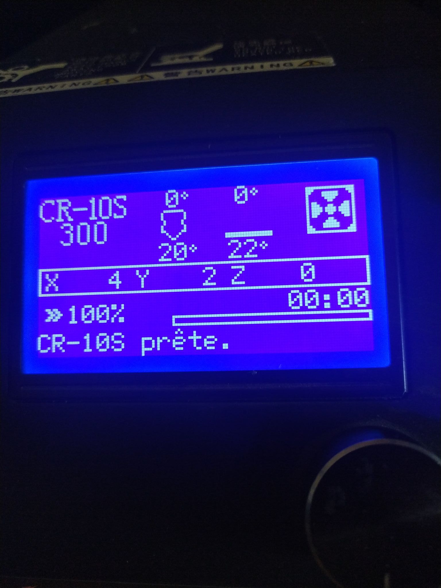

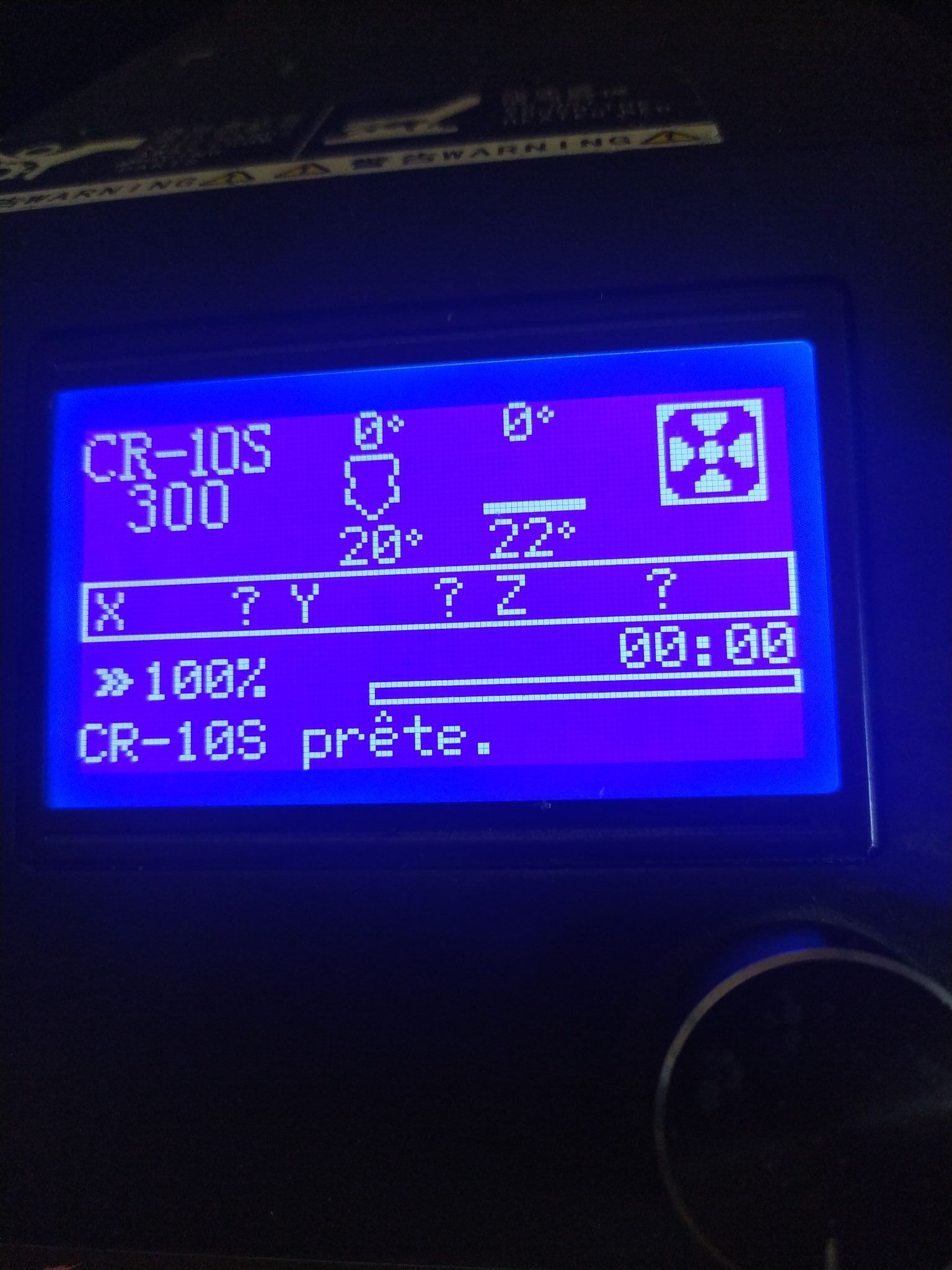

pakal Posté(e) Mars 29, 2021 Auteur Partager Posté(e) Mars 29, 2021 .Pour info j'ai le x qui clignote ?et 4 le Z qui clignote ? Et 2 quand j'allume l'imprimante oui température sont de 20 c les températures monte 'environ a 10 en dessous et se mette en défaut Lien vers le commentaire Partager sur d’autres sites More sharing options...
remibora Posté(e) Mars 29, 2021 Partager Posté(e) Mars 29, 2021 il y a 7 minutes, pakal a dit : Pour info j'ai le x qui clignote ?et 4 le Z qui clignote ? Ca veut dire quoi? qu'est-ce qui clignote? tu peux faire une photo? Lien vers le commentaire Partager sur d’autres sites More sharing options...
pakal Posté(e) Mars 29, 2021 Auteur Partager Posté(e) Mars 29, 2021 Voici les photos du clignotement Lien vers le commentaire Partager sur d’autres sites More sharing options...
PPAC Posté(e) Mars 29, 2021 Partager Posté(e) Mars 29, 2021 Normal que l’écran affiche les coordonnées qui clignote au démarrage, il faut avoir fait un "home" pour qu'il si retrouve ... Lien vers le commentaire Partager sur d’autres sites More sharing options...
