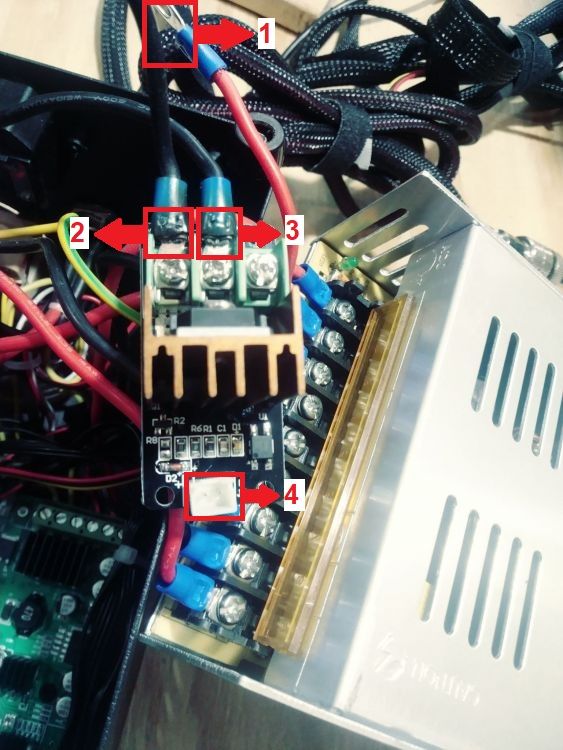

Bergmec Posté(e) Mars 28, 2021 Partager Posté(e) Mars 28, 2021 Bonjour! Lorsque j'envoie j'envoie la commande d'une température définie pour que le plateau chauffe, dans le display cette demande s'indique et le thermo senseur reste à la température ambiante. J'aie vérifier les sorties de courant 12volt au boitier d'alimentation principal et tout est correct. Je me demande si le module MOS ne causerait pas le problème ( voir photo ).Si c'est oui peut' on en trouver de bonne qualité et sur quel site internet. Creality CR10-S Lien vers le commentaire Partager sur d’autres sites More sharing options...
Bosco2509 Posté(e) Mars 28, 2021 Partager Posté(e) Mars 28, 2021 (modifié) Salut ! Alors... je reprend ta photo : Sur ta photo, j'ai répertorié 4 éléments qui m'interpellent : Le 1 devrait être branché... et ne pas se balader comme cela. Le 2 et 3... euh... ils ont pas "cramés" les fils là ? Ou c'est la photo qui fait cet effet ? Le 4... il devrait être occupé par le fil qui le relie à la carte mère. Sans quoi... pas de chauffe. il y a 44 minutes, Bergmec a dit : Si c'est oui peut' on en trouver de bonne qualité et sur quel site internet. On appel cela un Mosfet... et on peut en trouver partout... ici sur Amazon... ici sur Aliexpress... ici sur Banggood... Tu peut aussi taper sur Google : Module Mosfet Imprimante 3D, et Google t'en trouveras. Il en existe des tas de différents, plus ou moins différents et de taille différent selon l'ampérage qu'ils peuvent supporter. il y a 44 minutes, Bergmec a dit : Je me demande si le module MOS ne causerait pas le problème ( voir photo ). Sûrement qu'il est le fautif. Mais il ne s'est pas fait cela lui tout seul. Je pencherais pour un arc électrique entre les 2 fils. Peut être que les 2 fils (2 & 3) sont mal isolé... > A examiner de près ! Au pire refaire les cosses et branchements proprement ! Modifié (le) Mars 28, 2021 par Bosco2509 1 Lien vers le commentaire Partager sur d’autres sites More sharing options...

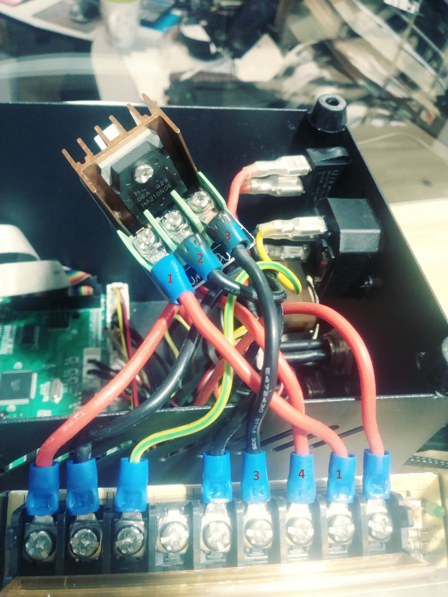

Bergmec Posté(e) Mars 28, 2021 Auteur Partager Posté(e) Mars 28, 2021 Merci! C'est moi qui a déconnecter le fils 1 . Sue cette photo tu voies tout le branchement no 1 : 12volt , no2 : retour de l'élément chauffant ,no 3 : branchement négatif avec le power supply , no 4 : courrant 12volt du power supply qui vas directement au plateau chauffant 1 Lien vers le commentaire Partager sur d’autres sites More sharing options...
Bosco2509 Posté(e) Mars 28, 2021 Partager Posté(e) Mars 28, 2021 (modifié) Merci... mais répond aux questions précédentes : Il y a 6 heures, Bosco2509 a dit : ils ont pas "cramés" les fils là ? Ou c'est la photo qui fait cet effet ? Pour tester le Mosfet : 1. Lancer une chauffe du plateau. 2. Avec un Multimètre vérifier au bornier de sortie du Mosfet la tension de sortie. Si c'est 0V qui s'affiche le Mosfet est grillé > A noter qu'il peut être grillé et envoyer en continu le courant > risque d'un emballement thermique du plateau (risque d'incendie). Rappel : Le Mosfet joue le rôle d'interrupteur quand il reçoit du courant, il délivre celui de l'alimentation au plateau. Si il y a bien 12/24V de délivré et qui s'affiche sur le multimètre, tester le plateau avec le multimètre la tension délivré (sur les soudures du plateau). [Petit Conseil] Cela ne coûte pas des milles et des cents... alors le remplacer permettra tout de suite si le problème persiste ou non (et cela peut s'avérer utile d'en avoir un de remplacement). Mais si le problème persiste malgré un nouveau mosfet, alors il n'y aura que ces autres possibilités : 1. Carte mère de ta CR-10S défectueuse > A remplacer. 2. Alimentation de ta CR-10S défectueuse > A remplacer. 3. Plateau défectueux > Cela peut venir seulement des soudures du plateau... tout comme cela peut venir du plateau lui même (piste endommagée). 4. Connecteur du boitier défectueux > A remplacer 5. Câbles défectueux et âbimés à un endroit > A vérifier sur toute la longueur. ______________________________________________________________________________________________________________________________ Pour faire clair : il faut vérifier tout cela en les éliminant un par un jusqu'à trouver le ou les responsables. Modifié (le) Mars 28, 2021 par Bosco2509 1 Lien vers le commentaire Partager sur d’autres sites More sharing options...
Bergmec Posté(e) Mars 29, 2021 Auteur Partager Posté(e) Mars 29, 2021 Bonjour! Désolé de ne pas avoir répondu plus vite. Les connecteurs ont surchauffés. J'aie fait toutes les vérifications que vous m'avez décrit et tout se dirige vers le Mosfet. Je vous remercie beaucoup pour votre aide. Je pense que mon problème pourrais être due au fait que le temps de mes impressions sont très long. Afin de sortir le Mosfet du boitier j'aie débrancher le no 1, les fils no 2 et 3 ont surchauffés, no 4 c'est moi qui l'ai débrancher. En moyenne mes impressions le temps joue de +/- 18 heures jusqu'à 11 jours sans arrêt. Lien vers le commentaire Partager sur d’autres sites More sharing options...

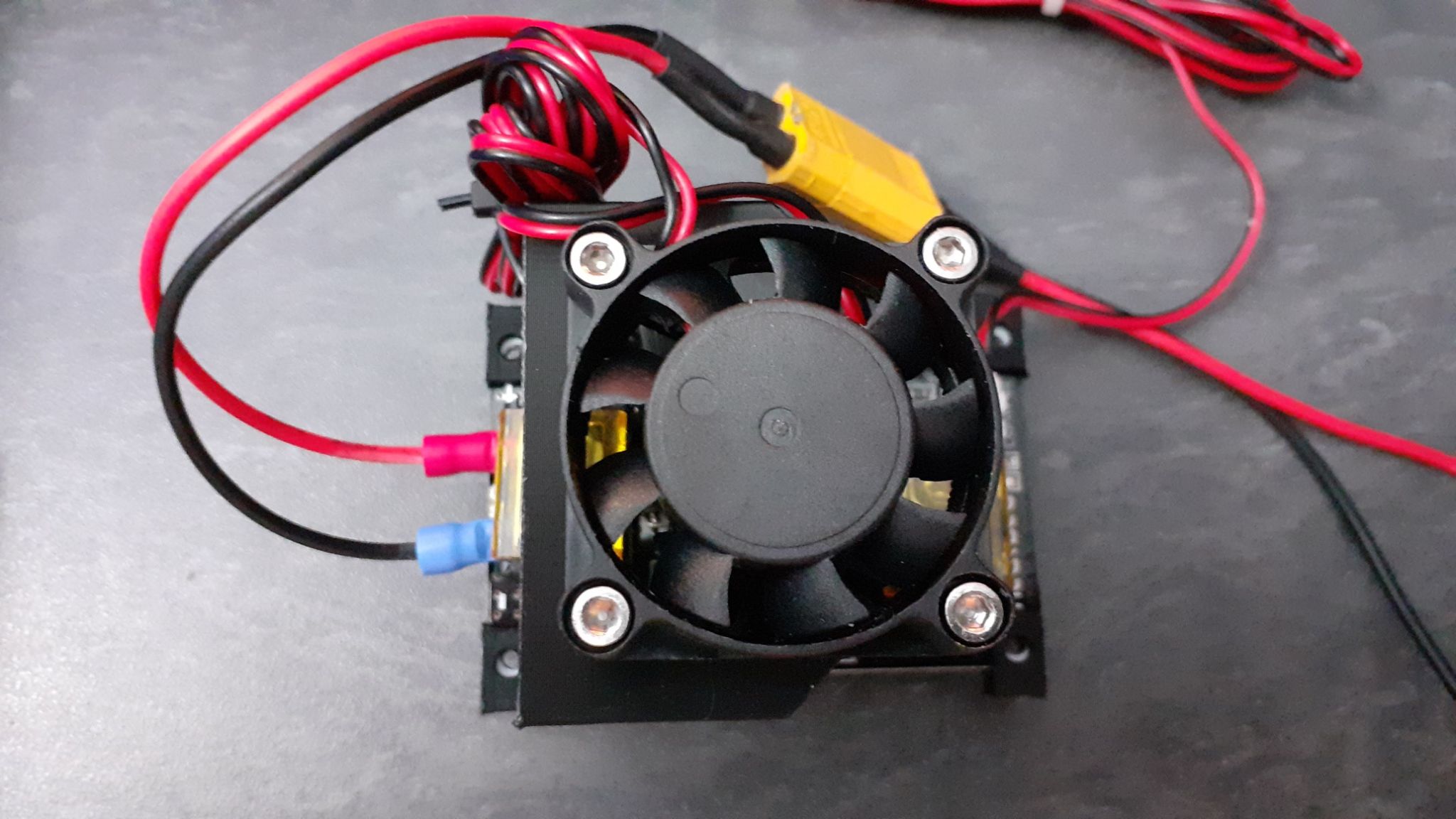

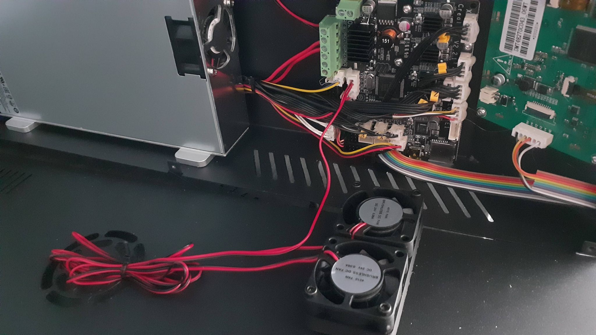

Bosco2509 Posté(e) Mars 29, 2021 Partager Posté(e) Mars 29, 2021 (modifié) Il y a 1 heure, Bergmec a dit : En moyenne mes impressions le temps joue de +/- 18 heures jusqu'à 11 jours sans arrêt. Ne pas oublier que ceux sont des imprimantes destinés à un usage "non-professionnel" avec des "pauses de temps en temps". Les fabricants déconseillent des utilisations prolongés de plus de 8 jours en continu (Ils me semblent que c'est même inscrit dans le firmware avec une sorte de sécurité). Ils se dégagent d'ailleurs de toutes responsabilités et de garantie en cas de non respect de cette consigne. Dans ce genre d'utilisation "intensive", je recommande de "sécuriser" la partie électrique en faisant quelques petites modifications : 1. Meilleure ventilation/refroidissement de l'électronique. 2. Installer des "mosfet" avec un plus gros dissipateur, et pourquoi avec ampérage plus élevé pour éviter ce genre de problème que tu viens d'avoir. Pour preuve en images, moi j'ai fait ces petits changement sur ma propre imprimante, car comme toi, je la sollicite beaucoup : Montage d'un Mosfet externe de 25A pour la hotend doté de sa propre ventilation > Réduit la charge sur la carte mère.J'avoue que je convoite d'imprimer des filaments technique "haute température"... dans un proche avenir... 2 ventilos au lieu d'1 pour refroidir l'électronique... il vaut mieux que l'électronique soit bien ventilé. Et ajouté à cela... je "laisse souffler" l'imprimante, en m'imposant des "pauses régulières". ________________________________________________________________________________________________________________________ Fait vraiment attention. Ces imprimantes 3D ne sont pas destinés à tel usage. Il y a déjà eût des "débuts d'incendie" provoqués justement par des utilisations "trop intensives". Pour en revenir au problème : Sans jouer les "portes malheurs", attention, si il y a eût court-circuit, d'autres éléments ont pût être touchés. Tu ne pourras le savoir qu'en remettant un nouveau mosfet pour le plateau. Donc comme @lion02 l'a indiqué change le Mosfet, pour celui qu'il t'a indiqué. Et... le mosfet indiqué est compatible de 5V à 24V, il s'adaptera automatiquement au 12v de ton imprimante. Modifié (le) Mars 29, 2021 par Bosco2509 Lien vers le commentaire Partager sur d’autres sites More sharing options...

Bergmec Posté(e) Mars 31, 2021 Auteur Partager Posté(e) Mars 31, 2021 Je vous remercie tous les deux pour ces judicieux conseils. Je suis allé vérifier les liens et je tente de faire un interchange pour le Mosfet car il est indisponible. Pour l'installation de 2 ventilateurs la place est très limitée pour le boitier de la Creality CR-10S, je trouverai bien une solution. Lien vers le commentaire Partager sur d’autres sites More sharing options...

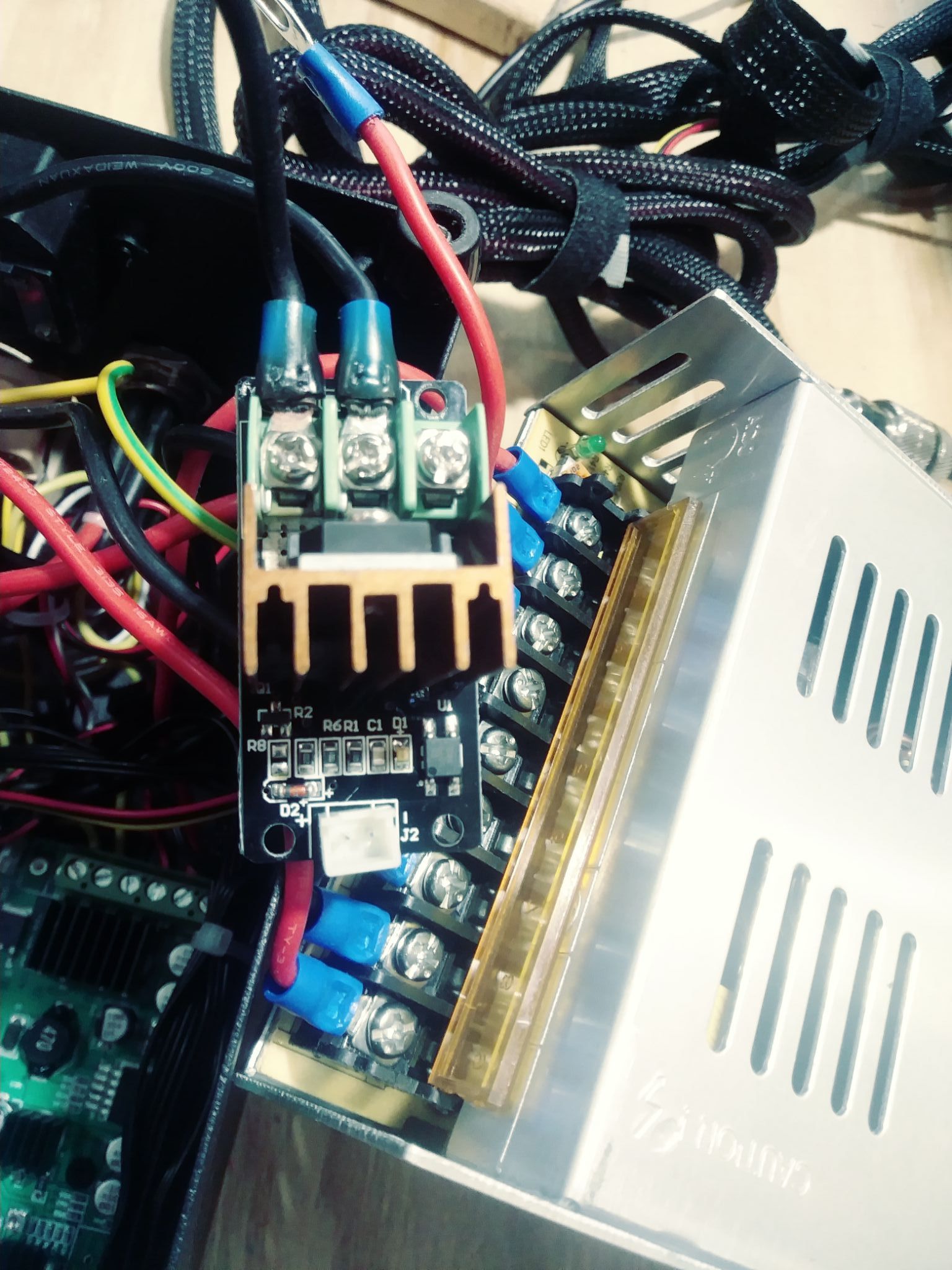

gerardm Posté(e) Avril 28, 2021 Partager Posté(e) Avril 28, 2021 Sur ta 1ère photo on voit à gauche en partant du haut les fils noir, rouge, rouge, noir. Sur la 4ème on a de gauche à droite noir, rouge, noir,rouge. Est-ce normal? je précise je n'ai pas le plan de câblage, ni l'appareil. Lien vers le commentaire Partager sur d’autres sites More sharing options...
Bergmec Posté(e) Avril 28, 2021 Auteur Partager Posté(e) Avril 28, 2021 Merci pour ce détail. J'aie revérifié les connections et effectivement j'aie fait un erreur, les deux fils noir vont aux extrémités et les deux rouge au centre. Refait un test et tout est correct. Merci . Lien vers le commentaire Partager sur d’autres sites More sharing options...
