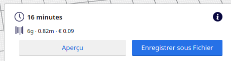

PPAC Posté(e) Mars 29, 2021 Posté(e) Mars 29, 2021 (modifié) Moi j'utilise "Enregistrer sous Fichier" sur mon PC avant de copier le fichier (pour en garder une copie et pour le renommer avant de le copier) sur ma carte SD, mais toi tu dois surement utiliser "sauver sur la carte SD" ... qui peux poser problème si la carte SD n'ai pas une carte rapide ... ou si cura prend trop de temps a écrire le fichier ... Modifié (le) Mars 29, 2021 par PPAC
edouard Posté(e) Mars 29, 2021 Auteur Posté(e) Mars 29, 2021 Mais ca change quoi enregistrer sur le pc avant quelle est la différence
PPAC Posté(e) Mars 29, 2021 Posté(e) Mars 29, 2021 (modifié) il y a 4 minutes, edouard a dit : Mais ca change quoi enregistrer sur le pc avant quelle est la différence Pas forcement a grand chose, sauf si cura a du mal a écrire sur la carte SD, moi c'est surtout pour garder un fichier de sauvegarde car j'ai déjà u des carte SD qui on grillé je ne sais pas pourquoi ... et j'aurais bien voulus avoir une sauvegarde des fichiers ... là j'ai donc moins de risque de perdre le fichier ... Modifié (le) Mars 29, 2021 par PPAC

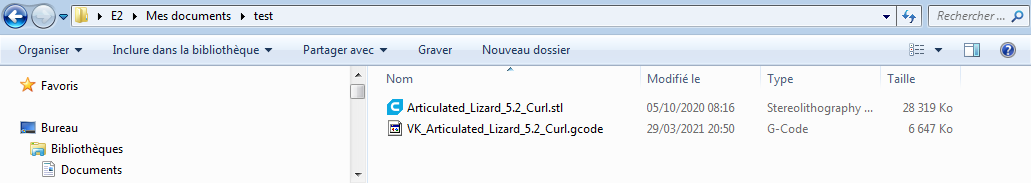

edouard Posté(e) Mars 29, 2021 Auteur Posté(e) Mars 29, 2021 Est ce que tu peut si possible mettre une capture d'écran ou il est marquer stl ou gcode du fichier, j' arrive pas a voir ou normalement je sais ou est cette information mais la je ne voie rien

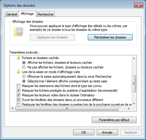

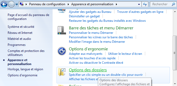

PPAC Posté(e) Mars 29, 2021 Posté(e) Mars 29, 2021 (modifié) Il faut paramétrer l'explorateur Windows, décocher l'option "Masquer les extensions des fichiers dont le type est connue" ou faire une propriété sur le fichier pour avoir son nom complet. Edit : @edouard: Donc dans le "panneau de configuration" : "Option des dossiers" dans "Apparence et personnalisation" Sur la fenêtre :" option des dossiers" aller sur l'onglet "Affichage" et trouver pour décocher "Masquer les extensions des fichiers dont le type est connu" puis Bouton "Appliquer" pour sauver les changements. Et là normalement, tu a de visible, l'extension des fichier a la fin de leur nom : ici ".stl" et ".gcode" ... Modifié (le) Mars 29, 2021 par PPAC

edouard Posté(e) Mars 29, 2021 Auteur Posté(e) Mars 29, 2021 oui je voie les type de fichier mais est ce que (model 3d) cela est la même type que du gcode ou non
edouard Posté(e) Mars 29, 2021 Auteur Posté(e) Mars 29, 2021 (modifié) ca fonctionne je pense que le problème était enregistrement mais merci pour ton temps Modifié (le) Mars 29, 2021 par edouard 1
