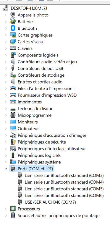

remibora Posté(e) Avril 1, 2021 Posté(e) Avril 1, 2021 Salut, Est-ce que tu as pensé à installer le driver USB (pour windows, il est ici, pour les autres systèmes d'exploitation, tu les trouveras ici)? Pour mémoire, un seul logiciel peut communiquer avec un périphérique en USB. Ce qui veut dire que tu ne peux pas utiliser simultanément un trancheur (cura,...) avec pronterface.

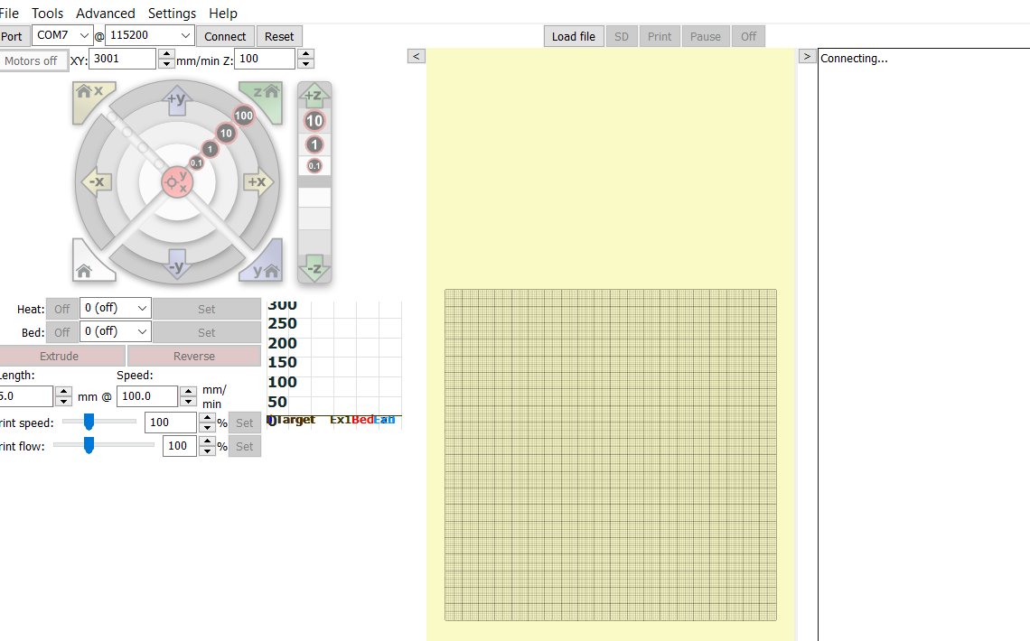

Pat 13 Posté(e) Avril 1, 2021 Auteur Posté(e) Avril 1, 2021 (modifié) Salut le driver est installer je le vois dans le gestionnaire de perif en (port com 7) une petite vidéo si ça peu aider (auto home) A+ Modifié (le) Avril 1, 2021 par Pat 13

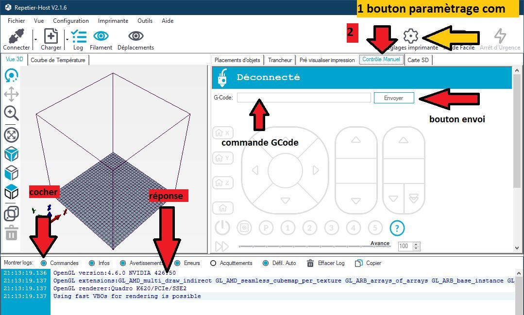

remibora Posté(e) Avril 1, 2021 Posté(e) Avril 1, 2021 (modifié) Est-ce que l'imprimante est allumée quand tu essayes de te connecter? Tu peux essayer Repetier-host, voici le principe d'utilisation: Citation Si tu ne parviens toujours pas à faire fonctionner le bltouch, je pourrais te fournir une version compilée avec Marlin 2.0.7.2. Il faudra simplement que tu indiques quelle carte-mère tu as (V4.2.2 ou V4.2.7) et la lettre écrite au feutre sur le lecteur de carte µSD (c'est A,B,C,E ou H) Modifié (le) Avril 1, 2021 par remibora
papaone Posté(e) Avril 1, 2021 Posté(e) Avril 1, 2021 @Pat 13 Si tu as choisi le bon port Com il faut aussi choisir la bonne vitesse (115200 --> 250000) .Si tu as flashé le firmware de Jyers de la vidéo, il me semble que dans le configuration.h, c'est configuré en 250000 bauds (j'avais eu le même soucis) 1
Pat 13 Posté(e) Avril 2, 2021 Auteur Posté(e) Avril 2, 2021 Il y a 17 heures, papaone a dit : @Pat 13 Si tu as choisi le bon port Com il faut aussi choisir la bonne vitesse (115200 --> 250000) .Si tu as flashé le firmware de Jyers de la vidéo, il me semble que dans le configuration.h, c'est configuré en 250000 bauds (j'avais eu le même soucis) Salut Bien vu c’était bien une erreur de bauds Merci Il y a 18 heures, remibora a dit : Est-ce que l'imprimante est allumée quand tu essayes de te connecter? Tu peux essayer Repetier-host, voici le principe d'utilisation: Si tu ne parviens toujours pas à faire fonctionner le bltouch, je pourrais te fournir une version compilée avec Marlin 2.0.7.2. Il faudra simplement que tu indiques quelle carte-mère tu as (V4.2.2 ou V4.2.7) et la lettre écrite au feutre sur le lecteur de carte µSD (c'est A,B,C,E ou H) Salut pronterface marche et j'ai taper tes commandes le résultat est que le 3 DTOUCH en Z reste trigger dans les 2 positions pour ma carte c'est une 4.2.2 A Merci A+

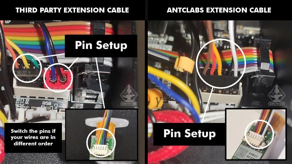

remibora Posté(e) Avril 2, 2021 Posté(e) Avril 2, 2021 Salut, Après vérification dans les différents fichiers de config fournis avec les sources de ton firmware, le signal du BLTouch est câblé sur le connecteur spécifique et non le fin de course Zmin. C'est donc ce câblage: Citation Je ne pense pas que ce soit ton cas, mais je te conseille de vérifier l'ordre des fils et non les couleurs. Il y a parfois des inversions
papaone Posté(e) Avril 2, 2021 Posté(e) Avril 2, 2021 (modifié) il y a 44 minutes, remibora a dit : mais je te conseille de vérifier l'ordre des fils et non les couleurs. Il y a parfois des inversions Je confirme, cela m'est déjà arrivé avec mon premier BL-Touch. Aides-toi de ce schéma pour avoir les fonctions des fils (en faisant abstraction des couleurs): je ne dis pas de le cabler comme ça, c'est juste pour savoir le rôle de chaque fil. Modifié (le) Avril 2, 2021 par papaone précisions supplémentaires
remibora Posté(e) Avril 2, 2021 Posté(e) Avril 2, 2021 (modifié) Attention, sauf erreur de ma part, ce câblage (celui du message précédent= celui de @papaone) ne correspond pas au firmware utilisé par @Pat 13. C'est pour ça que j'ai fourni un schéma de câblage différent, avec les vues des 2 extrémités du câble, pour n'avoir aucuns doutes. Modifié (le) Avril 2, 2021 par remibora
