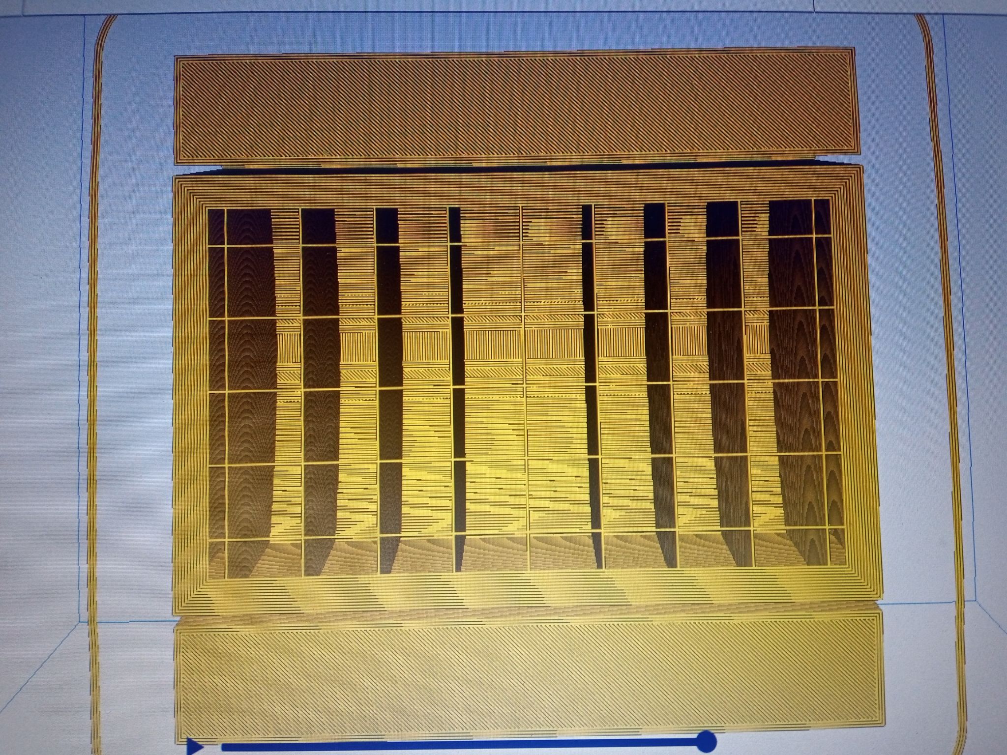

Bonjour je possède une imprimante 3d (SOVOL SV01). Des que je met des supports il y a une couche autour des supports qui est impossible a enlevé. J'ai cherché le paramètre dans cura permettant d'enlever la couche mais Je ne l'ai pas trouver .
Pouvez vous me dire quel paramètre dans cura permet d'enlever la couche a l'extérieur des supports.

Je ne suis pas certain de quelle " couche" tu parle ... une photos stp !
Sinon, pour comprendre l'impacte des paramétrés de Cura, je te conseil vivement d'installer le plugin/extension "Settings Guide" (les textes sont traduit en fr. malgré le nom du plugin en anglais) depuis le "marché en ligne" sous cura ! (il te faudra créer un compte Ultimaker ...)

Montre-nous la couche en question.
Comme je le rappel trop souvent : On est pas à côté de toi, ce que toi tu vas appelé "Couche", nous nous utiliserons son "vrai" nom.
Le problème dans le cas présent, c'est que la couche en question, laquelle parmis celle-ci est celle qui te pose problème :
1. Bas de support
2. Plafond de support
3.Bordure
J'émet une hypothèse : Tu imprime une figurine... tu y met des supports, et à la fin de l'impression tu peine à retirer les supports, car ils sont "trop collé" avec la figurine.
Dans cette hypothèse, c'est le "Plafond" de support qui est "mal réglé".
Par défaut, sur la plupart des Slicer, cela est "mal réglé".
Au lieu de te faire un cours magistral... je t'invite à regarder ces 2 vidéos, qui t'expliqueront mieux que moi :
Conclusion : Si les supports sont difficiles à retirer, il faut augmenter la distance entre le modèle et la pièce.

Oui merci pour vos conseil, voici la photo que tu avais demandé, j'espère qu'elle va t'aider.
Merci!

Je ne sais pas pour @PPAC, mais pour moi : Une vue de dessus de la couche prise à partir du logiciel, sans connaitre le modèle, ni le nombre de couche... pour moi, cela ne me sert à rien.
Je ne peut pas t'aider en l'état.
> Il y a un truc qui s'appel "Capture d'écran", il suffit d'appuyer simultanément sur les touches "Windows + Impr. écran". C'est plus rapide que de prendre en photo avec son téléphone.
> Dans le cas de ton problème, c'est une photo de la pièce que tu as sûrement déjà imprimés (une première fois), avec une ligne rouge ou une flèche pour indiquer la couche qui te pose problème.
Là on pourra t'aider plus facilement...

Merci de vos précieux conseils, j'ai enfin trouvé le paramètre.
PS : désolé de ne pas avoir été assez précis pour la photo😅.
