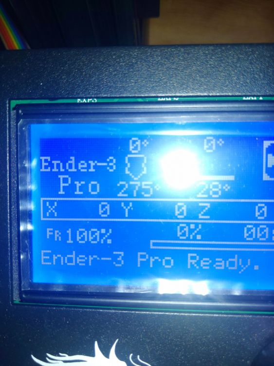

cashgrany Posté(e) Mars 31, 2021 Partager Posté(e) Mars 31, 2021 Bonsoir a tout le monde ; j'ai un soucis avec mon imprimante ender 3 pro je l'ai monté hier et j'ai fait deux trois impression qu'il y avait d'origine sur la carte SD fournie avec la ender ; mais depuis aujourd’hui dès que j'allume l'imprimante elle monte a 275° ça sens le plastique brûlé et l'imprimante sonne très fort . S'il vous plaît un peu d'aide . Lien vers le commentaire Partager sur d’autres sites More sharing options...
PPAC Posté(e) Mars 31, 2021 Partager Posté(e) Mars 31, 2021 (modifié) Salutation ! Ha oui ! là y a un truc très louche ! Sur l'écran d'affichage, la température cible ai elle a 0 ou a la température ambiante ? (cela t'affiche 275/0 °C ou 275/21 °C? ou complètement autre chose ? une photo merci ! Edit : si tu n'a pas changé de firmware ... un retour SAV risque d’être a envisager, sauf si tu veux prendre le temps de faire des vérifications de branchements et de démontage pour accéder a la carte mère et faire des mesures avec un multimètre ... mais sans aucune solutions assuré ... donc surtout pour le fun ou le défit ! Modifié (le) Mars 31, 2021 par PPAC 1 Lien vers le commentaire Partager sur d’autres sites More sharing options...

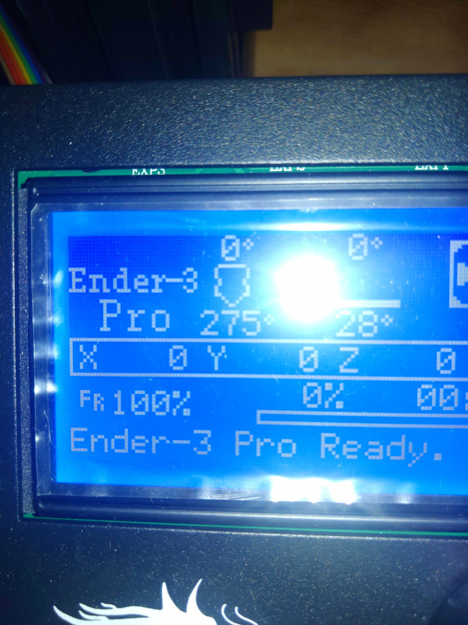

cashgrany Posté(e) Mars 31, 2021 Auteur Partager Posté(e) Mars 31, 2021 ah purée ça serait dommage je viens de la recevoir . voila une photo : Lien vers le commentaire Partager sur d’autres sites More sharing options...
PPAC Posté(e) Mars 31, 2021 Partager Posté(e) Mars 31, 2021 (modifié) Ok donc j'ai pas ton imprimante ni le même genre d'affichage, mais là pour moi c la valeur de température "mesuré" ( a 275°C) et la valeur de la température "cible" ( a 0°) Donc se serai un défaut de câbles / connecteur / sonde thermique de la tête ... En principe une thermistance CTN a un valeur de résistance qui diminue quand la température augmente (si je me souvient bien ...) elle devrait être de 100K Ohm a 25 °C donc si tu a un court circuit cella augment faussement la température mesuré ... Si tu a un multimètre tu peux mesuré la résistance total du circuit et/ou de la thermistance si tu le fait au connecteur après l'avoir débranché ... Tu devrais avoir une valeur de résistance mesuré de l'ordre de 100 K Ohm si a 25°C, et si tu pose la main sur la thermistance, la chaleur devrais faire diminuer la résistance mesuré. Si il y a un défaut de connexion tu aura un résistance infini se qui donne un affichage de température proche de 0°C ou négative . Si tu a un court circuit tu aura une résistance mesuré proche de 0 Ohm donc un affichage de température très élevé d'ou t'on 275°C ! ? Edit : @cashgrany voila j’espère ne pas mettre mélangé (j'ai fait plusieurs édition et au début me semble t'il j'avais faux ... là je pense avoir juste ... enfin ... j'espére vraiment !) Edit 2 : merci a un futur lecteur de me citer et me corriger si j'ai fait une erreur et/ou de me donner un moyen mnémotechnique pour ne plus me mélanger car cela fait déjà plusieurs fois que je me mélange là dessus : "cour circuit -> 0 Ohm -> Temp. max °C" vs "déconnexion/fils sectionné/écrasé -> inf. Ohm -> Temp. min °C" ) Modifié (le) Mars 31, 2021 par PPAC 1 Lien vers le commentaire Partager sur d’autres sites More sharing options...

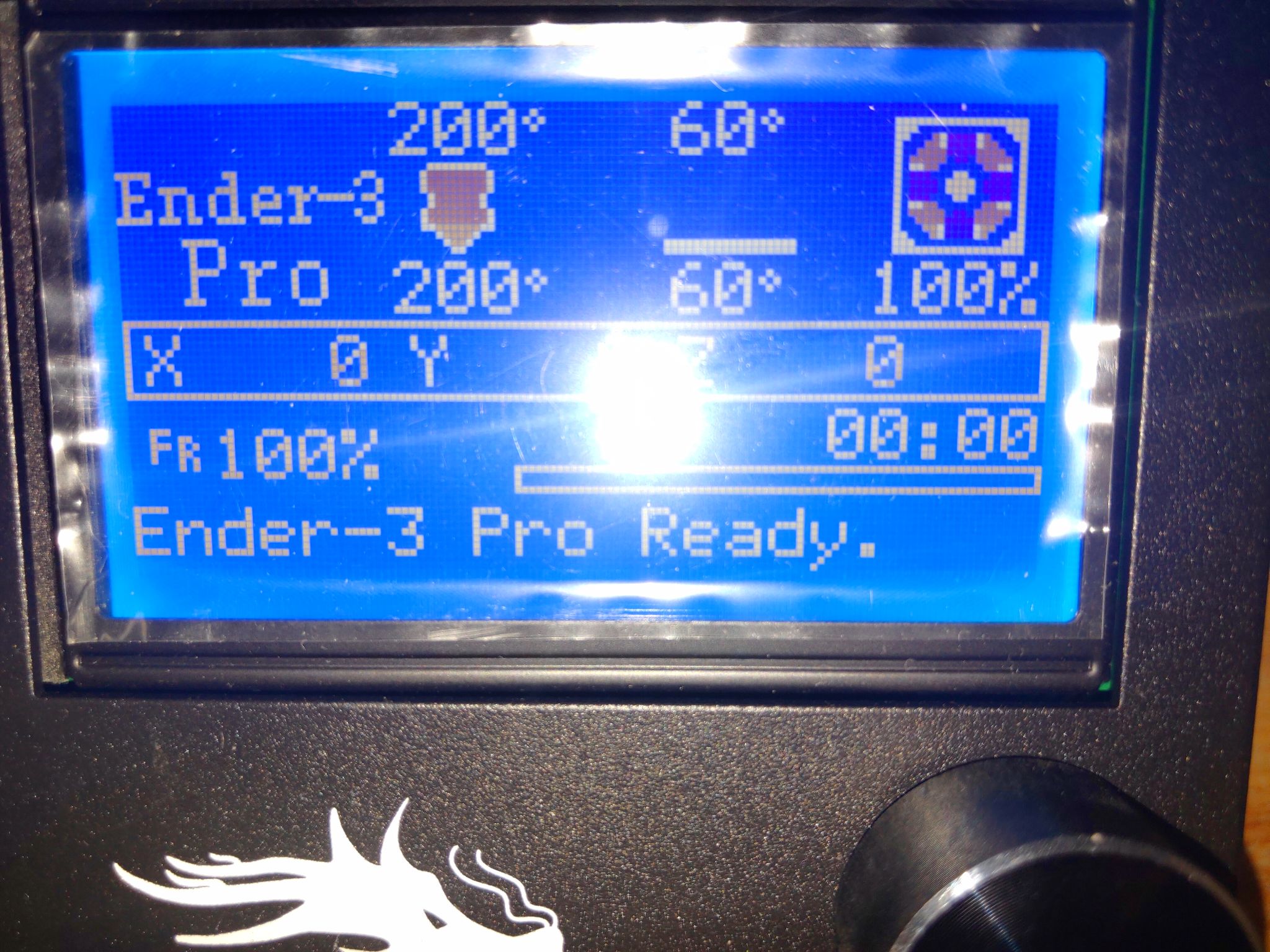

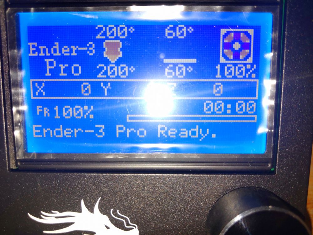

cashgrany Posté(e) Mars 31, 2021 Auteur Partager Posté(e) Mars 31, 2021 Ce qui est bizarre c'est lorsque je fait Prepare Preheat pla mon écran reste comme ça : Lien vers le commentaire Partager sur d’autres sites More sharing options...
PPAC Posté(e) Mars 31, 2021 Partager Posté(e) Mars 31, 2021 il y a 1 minute, cashgrany a dit : Ce qui est bizarre c'est lorsque je fait Prepare Preheat pla mon écran reste comme ça : Oui ... enfin si il pense mesurer une température supérieur a la température demandé il se mette en attente ou bug ... Là je sais plus ... cela ne m'a jamais fait un truc comme cela ... le SAV me semble le meilleur moyen de faire changer le tout ou de faire contrôler/réparer la sonde thermique et/ou la carte mère ... Je n'ai plus d'idée de trucs a tester, si tu n'a pas de multimètre ou de sonde thermique de rechange ... Bonne chance / bon courage avec le SAV ! Et bonne continuation ! 1 Lien vers le commentaire Partager sur d’autres sites More sharing options...
