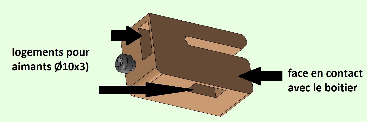

Salut,
Je te conseille plutôt de faire une bride qui maintient la nappe de l'extension (prolongateur). La mienne est maintenue avec des aimants et pour l'instant, tout fonctionne. Dans un 1er temps, un bout de scotch te dépannera.
La soudure du lecteur SMD / CMS (composant de surface) est un chouya délicat sans matériel adapté.

Voici des vues des pièces que j'utilise:
Citation
Citation
Je peux te fournir les fichiers 3D si ça t'intéresse (format STEP, IGES, STL,...)
Je n'ai pas osé mettre des aimants si proche de la nappe.
Ma rallonge est aussi cachée dans un petit boitier pour éviter de solliciter le lecteur intégré, mais par contre pour l'accrocher ...
J'ai mis un petit point de colle ...  😐

Dans un premier temps, je vais faire un boitier en tenant compte des remarques de tout le monde, adapté aux aimants dont je dispose, en écartant plus de la tresse.
