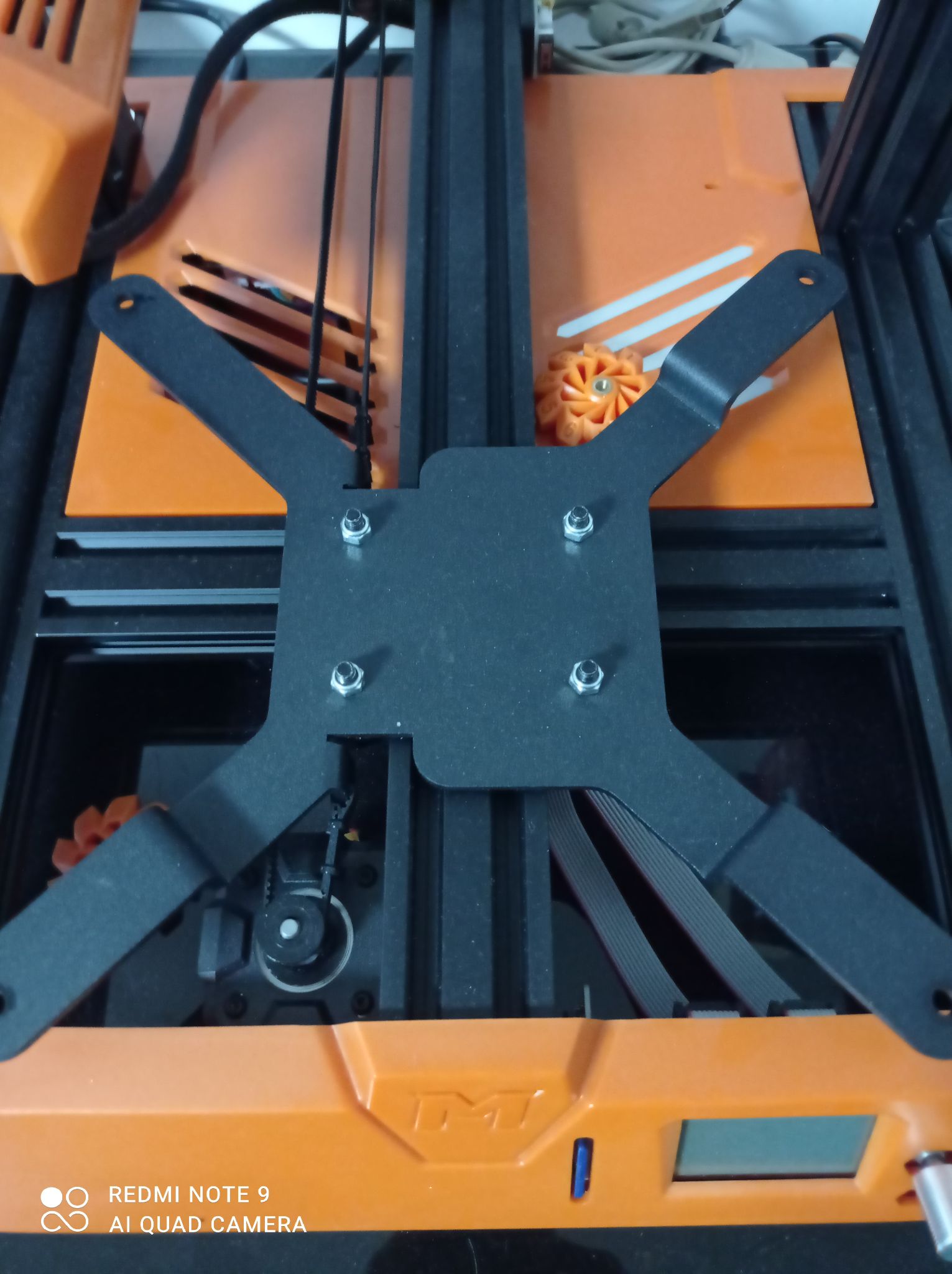

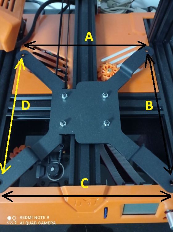

Merciii c'est trop gentil ☺️
Tu n'aurais pas une règle pour nous donner les entraxes des trous (A,B,C,D)? parce que là, c'est pas une vue de dessus, mais plutôt à 45° 😭

Il y a 22 heures, remibora a dit :
Pas plus? comme quoi... tu as accès à une perceuse et un foret de Ø4.5mm dans ton entourage?
Cc
Oui mon frère a ça 🤔 demain soir après le travail je prends les mesures comme il faut
Salut,
Si il est bricoleur, l'idéal serait qu'il plie la patte, parce que le perçage risque de ne pas suffire: visiblement, la vis est trop courte. Peut-être qu'en vissant bien plus les 3 autres, tu arriveras à faire dépasser la vis de 7-8mm... 🥴 (dans ce cas, il faudra probablement décaler le détecteur fin de course Z vers le bas) sinon, il faudrait trouver une vis à tête fraisée M4 (habituellement) 10mm plus longue que celle que tu as. Comme tout sera plus bas, il faudra sans doute imprimer une molette moins épaisse (il y a beaucoup de modèle sur thingiverse entre autre (ici ou ). Tu pourras également imprimer une cale pour compenser l'absence de pli. Normalement, même sans la vis, tu devrais pourvoir imprimer sans trop de problème dans la moitié avant droite (triangle formée par les 3 "bonnes vis").
