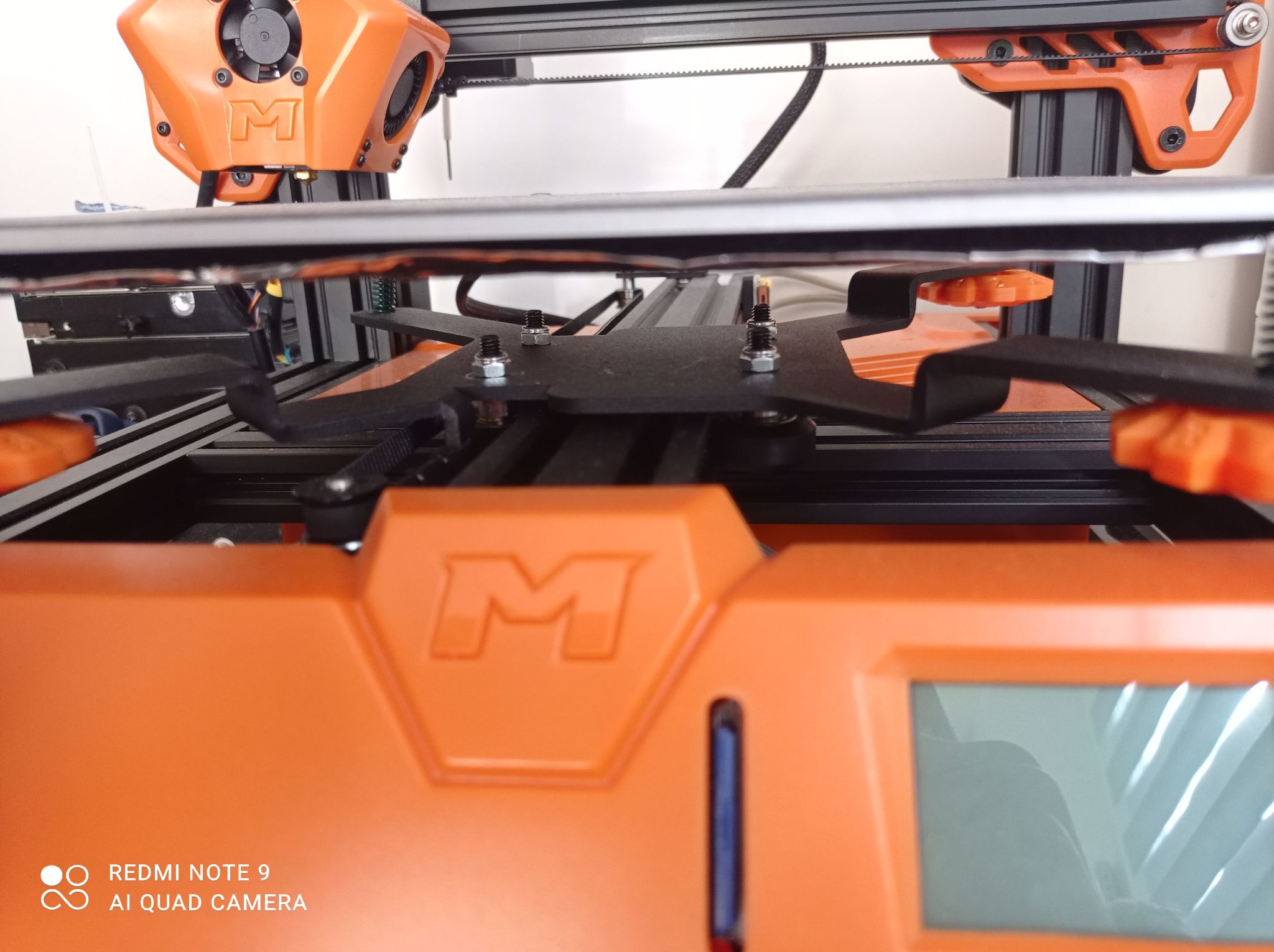

Fourmiz2000 Posté(e) Avril 2, 2021 Partager Posté(e) Avril 2, 2021 Bonjour! J'ai achetée une imprimante 3D en décembre Sur la f..c en la montant Je me suis aperçue que sous le plateau il y a 4 pièces dont 3 coudés et une plate ce qui me fait remarquer que le plateau n'est pas totalement droit du coup J'ai contacté le service après vente mais comme sur ce site il y a plusieurs vendeurs ils m'ont renvoyé vers le vendeur un mois et demi après j'avais toujours aucunes réponses donc le site m'a remboursé l'imprimante et ils m'ont dit que le vendeur avait deux mois pour me la réclamer les deux mois sont passés depuis quelques jours et ils ne mont jamais contacté mais en même temps j'ai toujours pas la réponse à ma question à savoir si c'est normal ? Si ça ne l'est pas ,comment faire pour la commander? Je vais essayer de prendre en photo le dessous de l'imprimante avec les 4 pièces. Lien vers le commentaire Partager sur d’autres sites More sharing options...
PPAC Posté(e) Avril 2, 2021 Partager Posté(e) Avril 2, 2021 (modifié) Salutation ! Ok un des quatre "bras" du support du plateau semble ne pas être correctement usiné, il lui manque deux pliage pour créer une ? (marche ? je n'ai pas le bon terme...) cf a 10 min 37 sur : Ha là je sais pas où l'on achète ce support de plateau (peut être sur le site officiel du constructeur ou via une demande de SAV directement au constructeur ... mais bien souvent ils oblige a renvoyer l'ensemble au vendeur pour te renvoyer un nouveau kit complet ... ) ... si tu a un bricoleur dans tes relations peut-être pourras t'il finir l'usinage (mais plutôt délicat de bien plier, il faut un "pro" avec le bon matériel ...) Bon courage avec le SAV ! Bonne continuation ! Modifié (le) Avril 2, 2021 par PPAC 1 Lien vers le commentaire Partager sur d’autres sites More sharing options...
pafpaf Posté(e) Avril 2, 2021 Partager Posté(e) Avril 2, 2021 Salut @Fourmiz2000 en mettent une vis plus grande avec une cale entre le support et le ressort pour compenser le manque du pliage tu devrais tant sortir Lien vers le commentaire Partager sur d’autres sites More sharing options...

Titouvol Posté(e) Avril 2, 2021 Partager Posté(e) Avril 2, 2021 Pareil, je ne sais pas si m'embêterais à changer faire la pièce. (si ça fait des mois que tu l'as, tu risques de ramer pour avoir gain de cause). Tu mesures la différence de hauteur entre ton côté droit et un des 3 coudés, et tu imprimes une pièce de cette épaisseur pour compenser. Ne pas oublier le trou pour la vis, et je ferais un rebord pour encadrer le bras pour limiter les risques de déplacement. Ensuite tu trouves un vis plus longue de la hauteur de ta cale, et le tour est joué (le ressort sera alors de la bonne longueur). Généralement c'est du 3 ou du 4 mm. Lien vers le commentaire Partager sur d’autres sites More sharing options...
PPAC Posté(e) Avril 2, 2021 Partager Posté(e) Avril 2, 2021 (modifié) la solution de plier comme il fraudais (une marche) ou de changer se support de plateau me semble indispensable pour conserver le réglage du plateau via les molettes. L'utilisation d'une cale me semble assez délicat , pour la tenu du plateau, il semble y avoir des vis a tête fraisé qui traverse le plateau ... donc compliqué d'en mettre une plus longue et lui donnée une inclinaison différent ... ou alors une cale "spécial" a deux vis ou avec une vis que l'on plie a deux endroits .... mais là alors , pour conserver le réglage du coin du plateau le placement de la mollette sera a revisiter ... elle risque de butter / frotter et gêner les mouvement du plateau ... un beau défit de bricolage / bidouillage (ou une sacré galère) ! Modifié (le) Avril 2, 2021 par PPAC Lien vers le commentaire Partager sur d’autres sites More sharing options...
remibora Posté(e) Avril 2, 2021 Partager Posté(e) Avril 2, 2021 Salut, Perso, je changerais les ressorts: ils ne sont absolument pas assez raides pour garantir un réglage dans le temps. a la longueur près, je partirais sur ce modèle jaune. il y a 3 minutes, PPAC a dit : la solution de piler comme il fraudait Je pense que ce n'est pas réalisable puisque le perçage va être beaucoup trop décalé (une photo, vue de dessus, permettrait de s'en assurer). 1 Lien vers le commentaire Partager sur d’autres sites More sharing options...
Titouvol Posté(e) Avril 2, 2021 Partager Posté(e) Avril 2, 2021 Le problème c'est que pour plier un truc pareil avec la précision nécessaire, faut commencer à s'y connaitre un peu et à avoir quelques outils (si on ne veut pas mettre en vrac les 3 autres côtés en corrigeant le 4eme). Ca a l'air assez sérieux comme pièces, on n'est pas dans le petite tôle fine. C'est vrai que je n'avais pas pensé au fait que comme la plaque n'a pas été tordu sur cette branche, le trou sera donc trop loin ... Après si c'est juste refaire un trou à l'applomb de la vis ... ca me semble envisageable (en pointant avant de percer). 1 Lien vers le commentaire Partager sur d’autres sites More sharing options...

PPAC Posté(e) Avril 3, 2021 Partager Posté(e) Avril 3, 2021 (modifié) Il y a 1 heure, Fourmiz2000 a dit : le constructeur si il ne m'a pas rappelé depuis Noël c'est qu'il ne veut rien savoir Si tu explique bien qu'il y a un "défaut critique d'usinage : de non finition du support du plateau, il manque deux pliages pour créer un coudés, qui rend l'assemblage et donc l'utilisation de l'imprimante impossible" avec photos a l’appuies, ils devrais normalement te proposer un retour pour échange de l'ensemble de l'imprimante ! Si tu ne les embêtent/harcèle pas un minimum pour cette raison qui me semble justifié, tu leur fait une fleure (alors que là eux ils t'on finalement plutôt fait une crasse avec se défaut ...) (de plus ils doivent probablement avoir un lot complet de machine avec se problème ... donc il sont forcement surchargé de demande de SAV ...) Bon courage avec le SAV ! Ne te laisse pas faire ! courage ! (tien bizarres , j'ai dans mon éditeur de message une image qui n'ai pas a moi mais sûrement du message précédent ...) mais justement pour moi c la photo a ajouter au message pour le SAV pour que le constructeur/vendeur soit obligé de faire qq chose ... : Modifié (le) Avril 3, 2021 par PPAC Lien vers le commentaire Partager sur d’autres sites More sharing options...

supernono Posté(e) Avril 4, 2021 Partager Posté(e) Avril 4, 2021 salut, personnellement dans ce cas de figure je chercherais un petit atelier de métallerie ferronnerie près de chez moi (cf pages jaunes) et armé de mon plus joli sourire, bien qu'avec le masque ce ne soit pas simple !!! j'irais leur demander s'il peuvent m'aider refaire ces deux pli ce n'est vraiment pas compliqué a la plieuse (voir même a l'étau avec une calle et un bon marteau ) de quelle région est tu ? il y a peut être un membre du forum qui pourait t'aider Lien vers le commentaire Partager sur d’autres sites More sharing options...
remibora Posté(e) Avril 4, 2021 Partager Posté(e) Avril 4, 2021 (modifié) il y a 6 minutes, supernono a dit : refaire ces deux plis ce n'est vraiment pas compliqué A priori, ce n'est pas la solution: le perçage va se retrouver en dehors de la patte (ça reste à confirmer avec une photo vu de dessus sans plateau). D'après moi, il faudrait refaire la pièce mais le plus simple, c'est de mettre une entretoise comme ça a déjà été évoqué. Modifié (le) Avril 4, 2021 par remibora Lien vers le commentaire Partager sur d’autres sites More sharing options...
Jeanmath Posté(e) Avril 4, 2021 Partager Posté(e) Avril 4, 2021 salut, ce qui est bizarre, c 'est qu'on dirait que l 'absence de ces deux plis semblent fait exprès. on dirait plutôt qu'il manque une pièce entre le ressort et le bed, qui lui permettrait d 'être compressé (genre une piece qui permettrait également de maintenir les fils du bed). est ce que la vis traverse le support défectueux? si oui , je ferait un montage temporaire avec des rondelles pour compresser le ressort, et j 'imprimerai une pièce qui ferait cale et permettrait de tenir les fils du bed (sur la mienne, les ressorts ne sont pas tous compressés de la même façon(support pour les fils au coin arrière gauche, support camera coin avant), et cela ne pose pas de problème). si la vis ne traverse pas le support, j'en commanderai une (cela ne doit pas être compliqué, une vis btr au pas métrique à tête conique), et je ferai ce que j 'ai dis plus haut. effectivement on ne trouve pas ce support... si j ai bien compris ils t'ont remboursé l'imprimante, du coup ça va être compliqué de faire marcher le SAV. mais ça vaut carrément le coup de trouver une solution, vu le "prix" que tu l'as payé a+ 1 Lien vers le commentaire Partager sur d’autres sites More sharing options...
supernono Posté(e) Avril 4, 2021 Partager Posté(e) Avril 4, 2021 (modifié) il est clair qu'une photo de la pièce vue de dessus aiderais bien au diagnostic car sur cette photo de @Fourmiz2000 le plateau semble être décalé vers l'arrière a l'avant gauche Modifié (le) Avril 4, 2021 par supernono Lien vers le commentaire Partager sur d’autres sites More sharing options...
Fourmiz2000 Posté(e) Avril 4, 2021 Auteur Partager Posté(e) Avril 4, 2021 il y a 50 minutes, Jeanmath a dit : salut, ce qui est bizarre, c 'est qu'on dirait que l 'absence de ces deux plis semblent fait exprès. on dirait plutôt qu'il manque une pièce entre le ressort et le bed, qui lui permettrait d 'être compressé (genre une piece qui permettrait également de maintenir les fils du bed). est ce que la vis traverse le support défectueux? si oui , je ferait un montage temporaire avec des rondelles pour compresser le ressort, et j 'imprimerai une pièce qui ferait cale et permettrait de tenir les fils du bed (sur la mienne, les ressorts ne sont pas tous compressés de la même façon(support pour les fils au coin arrière gauche, support camera coin avant), et cela ne pose pas de problème). si la vis ne traverse pas le support, j'en commanderai une (cela ne doit pas être compliqué, une vis btr au pas métrique à tête conique), et je ferai ce que j 'ai dis plus haut. effectivement on ne trouve pas ce support... si j ai bien compris ils t'ont remboursé l'imprimante, du coup ça va être compliqué de faire marcher le SAV. mais ça vaut carrément le coup de trouver une solution, vu le "prix" que tu l'as payé a+ Non j'ai vu la pièce originale dans les vidéo . Elle est bien pliée aux 4 coins. Le c'est que la vis étant en bout de course on peut pas mettre la roulette de réglage et en plus elle n'est pas verticale mais en diagonale. Je pense que le plus simple serait que je arrive à refaire les plis Lien vers le commentaire Partager sur d’autres sites More sharing options...
